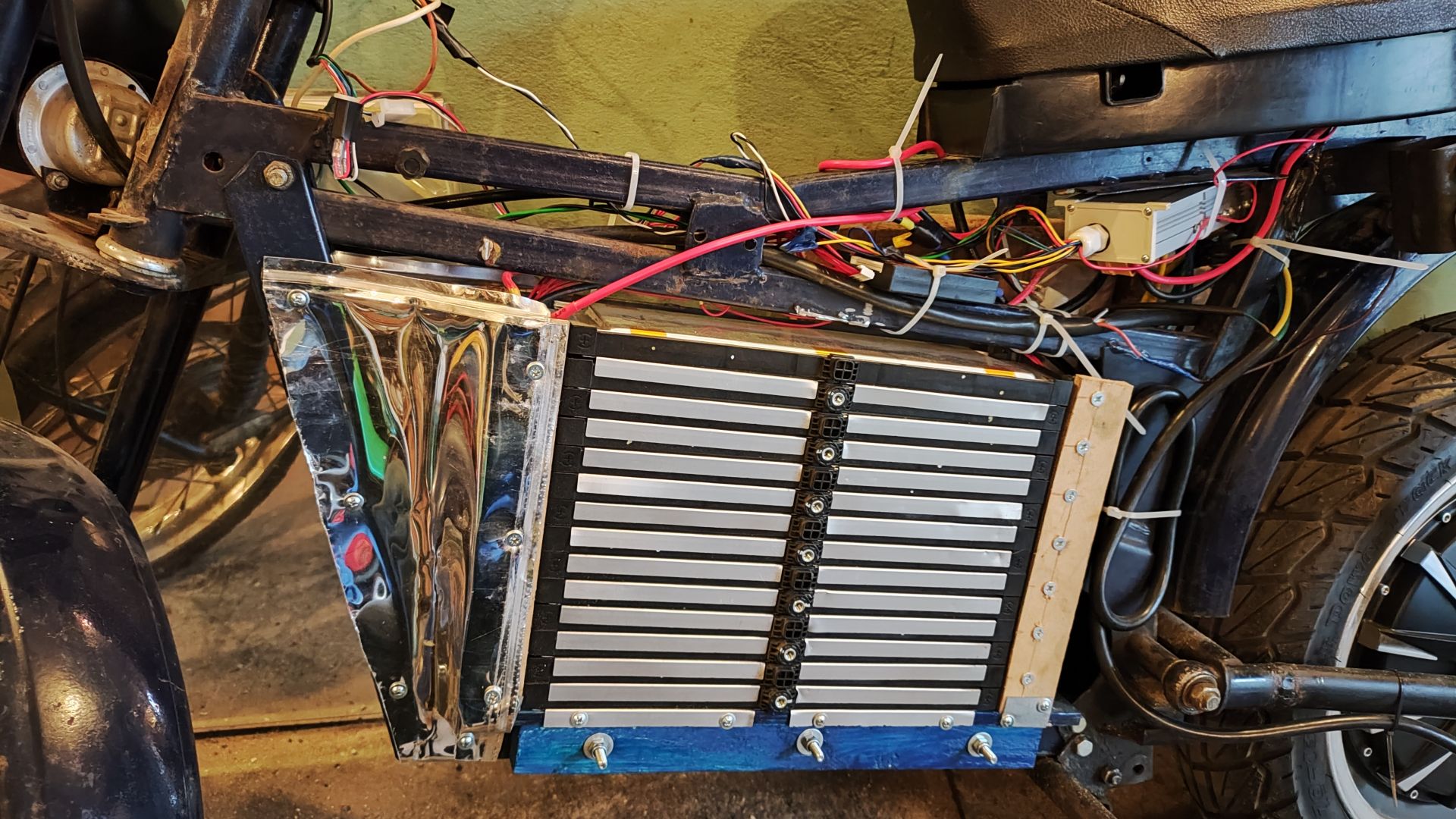

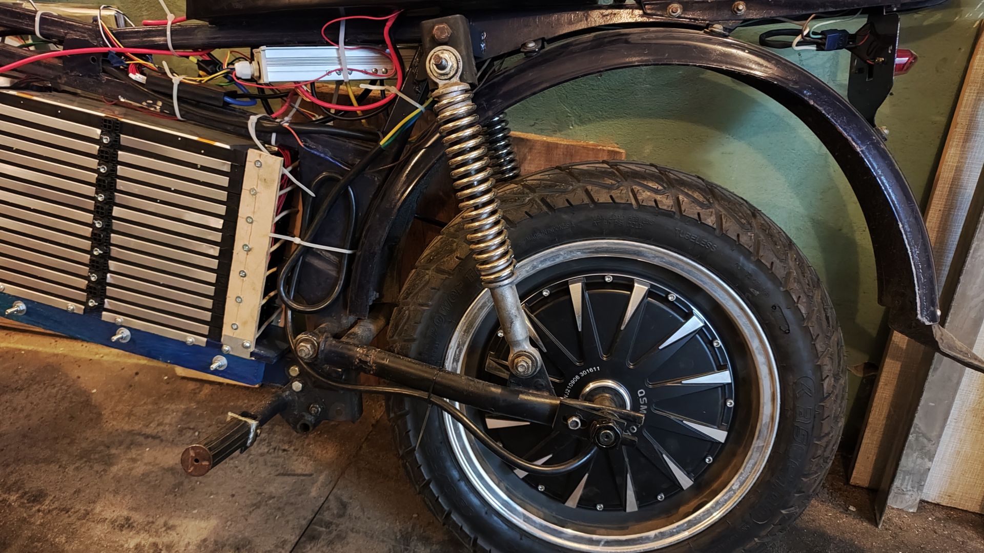

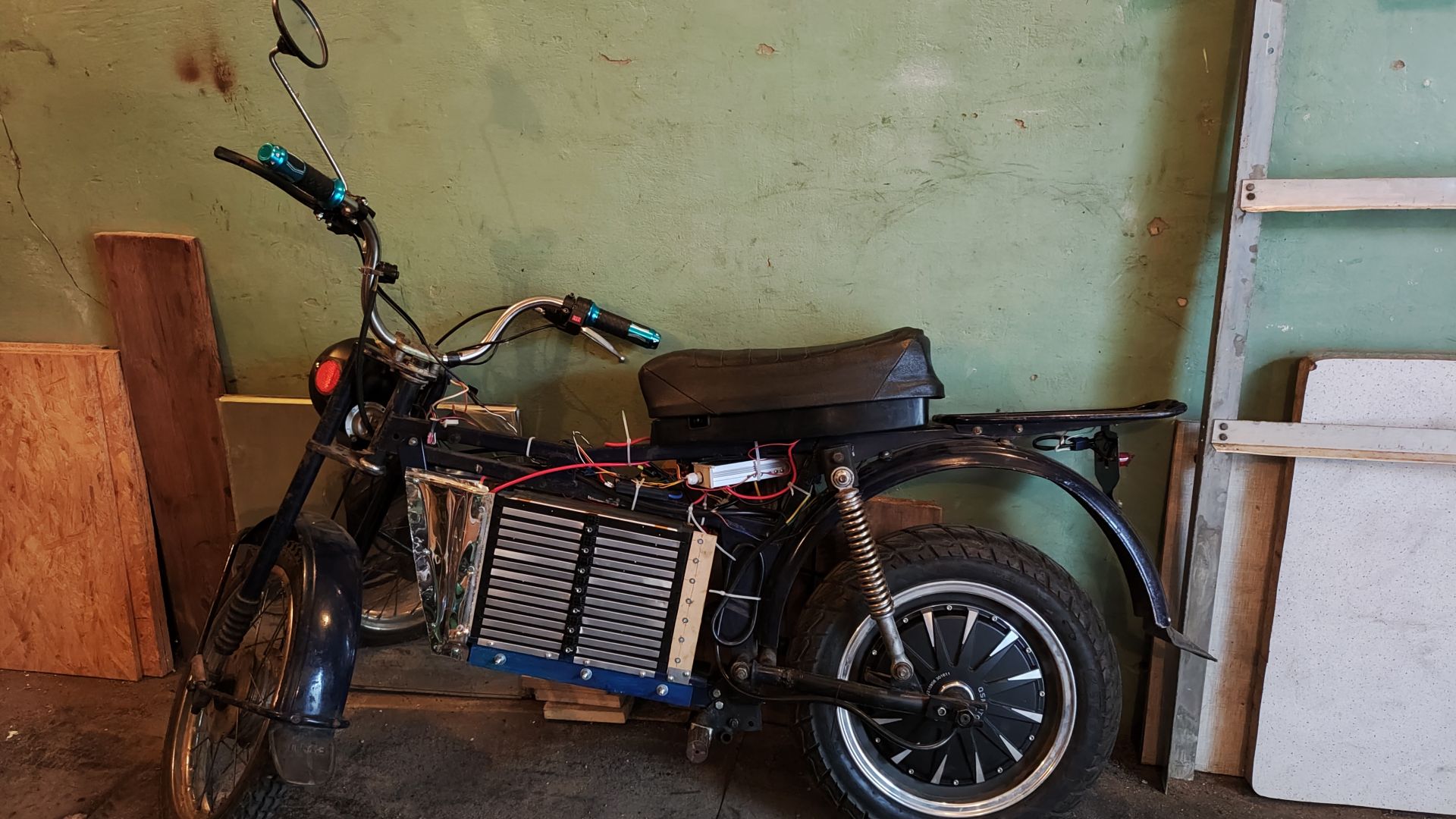

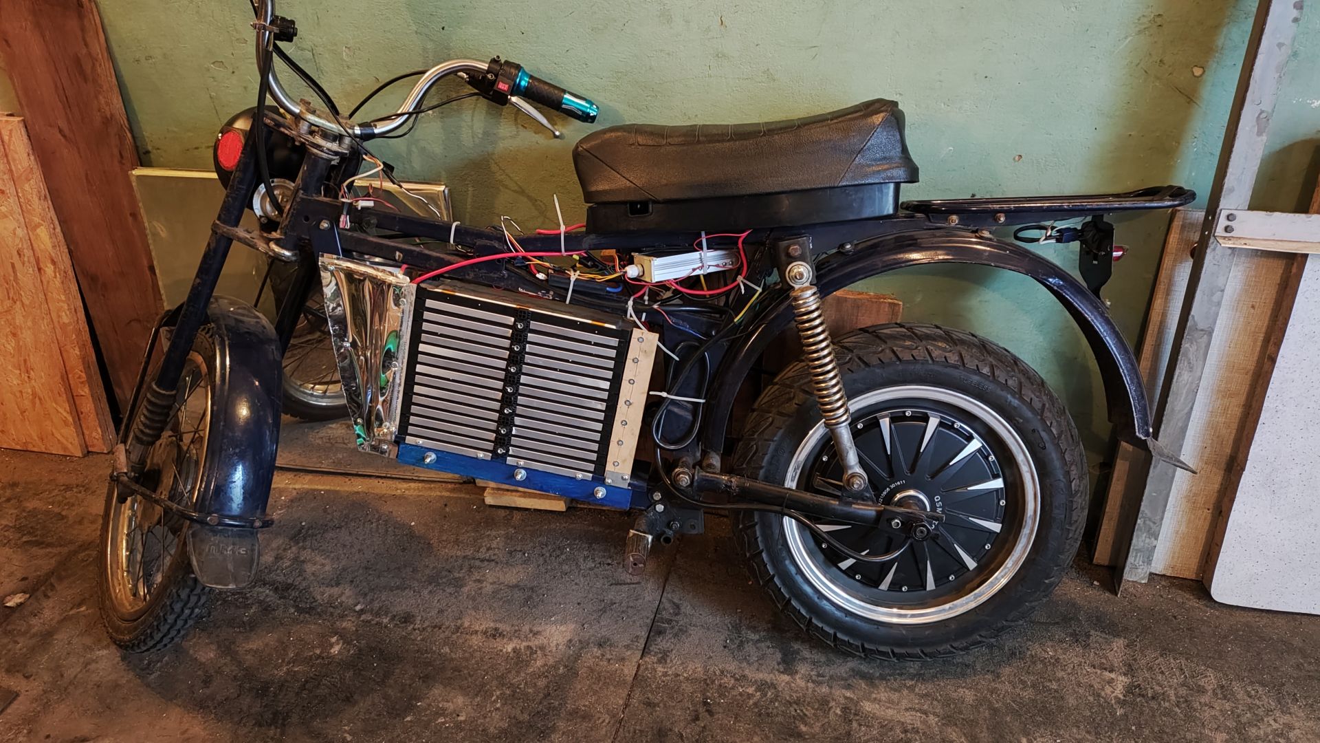

Почалася ця історія з придбання мопеду Карпати в мого колеги на початку осені 2022 року. Йому треба було звільняти гараж, а я мріяв про щось більше ніж електровелосипед)
У якості батареї була ідея використати 14 елементів з Кони на 60 А*г. Ці батареї, на мою думку були найдоступніші, та мали гарне співвідношення ціни до ємності. Також мені сподобався майже готовий конструктив цих батарей. Встиг придбати перед самими обстрілами енергетичних об'єктів, а отже перед великим ажіотажем на батареї.
Виходячи з цього я вирішив використати мотор-колесо замість окремого мотору. По-перше стан заднього колеса був поганий і його треба було міняти. По-друге вмістити і двигун і батареї було важкувато.
У якості мотор-колеса обрав скутерне у розмірі 13 дюймів і потужністю 1500 Вт. Коли колесо приїхало, то побачив, що штатну задню вилку треба буде допрацювати, щоб воно влізло у неї.
Для розміщення блоку батарей зрізав верхній кронштейн кріплення двигуна, а також доповнив раму нижньою перемичкою з квадратної труби щоб отримати "підставку" під батарею і підвищити міцність рами.
Контроллер використав власної розробки. Спочатку грався з 6 FETовим, але чудес не буває))) більш ніж 1200...1300 Вт з нього не знімеш, бо перегріваються та горять мосфети. Тому зробив схему на 18 FET. Контроллер синусний але не векторний. Программа під контроллер написана за мотивами контролера Avislab.

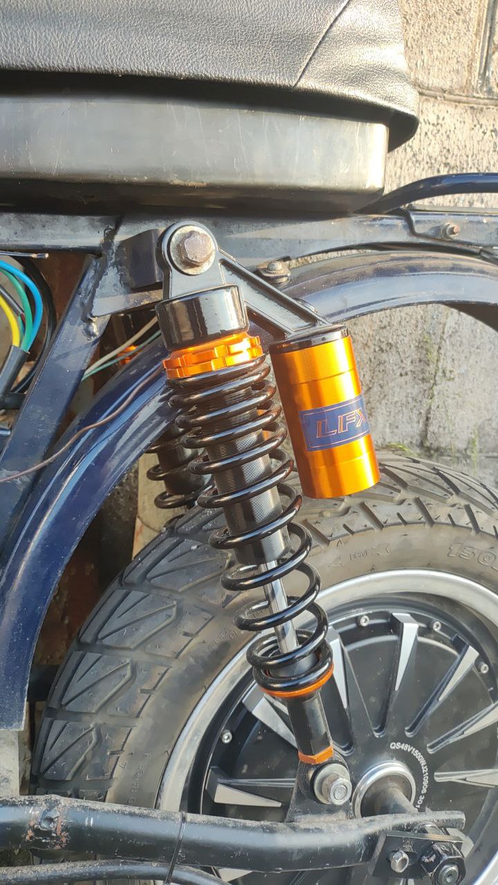

Таки я вирішив замінити задні амортизатори. Серед всіх варіантів я спокусився на газомасло по 1700 грн за пару. Знаю що за такі гроші супер якості не буде, але інтерес взяв верх.
Мені майже нема з чим порівнювати, але в порівнянні зі штатними старими карпатівськими амортизаторами, то стало набагато краще. Хоча, можливо, хотілося б трохи пом'якше. Накачав приблизно по 2 атм. Треба буде точніше тиск виміряти, так як накачував насосом.
В цілому я задоволений) І виглядають вони солідно)

А той жовтенький циліндр позаду від пружини, він якось з'єднаний з робочим циліндром? (не видно зовсім)
