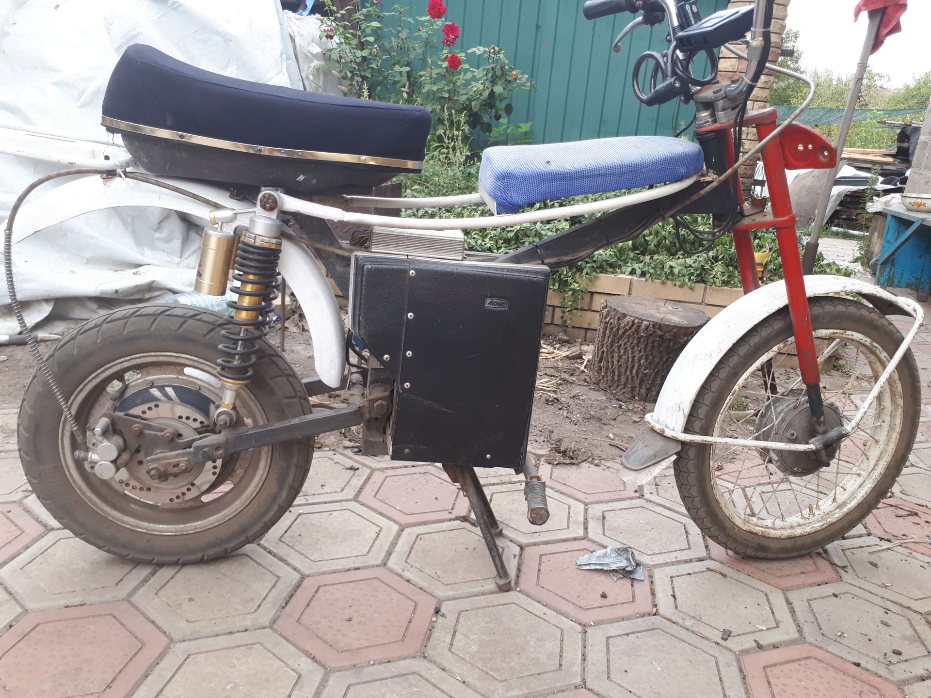

#123105Повідомлення 10 лист 2021, 19:55
20200908_172540.jpg [ 474.15 КБ | Переглядів: 11752 ]
такой на основе верховины 6

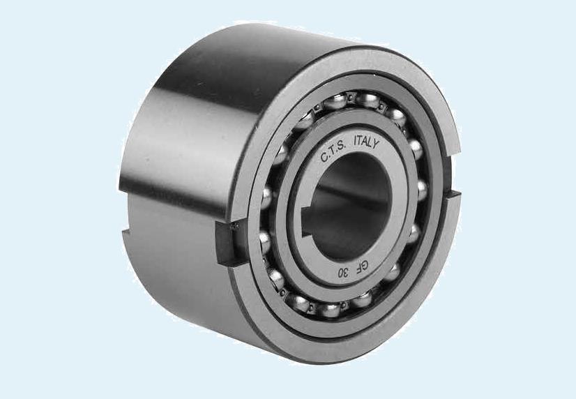

Ну так применяйте промышленные обгонки в виде подшипников,гугл в помощь.Для меня проблемой всегда является нормальная обработка металла за вменяемые деньги(за чакушку выточить автомат перекоса я не прошу,но и платить за болт М6 100$ тоже не считаю постпком разумного человека).

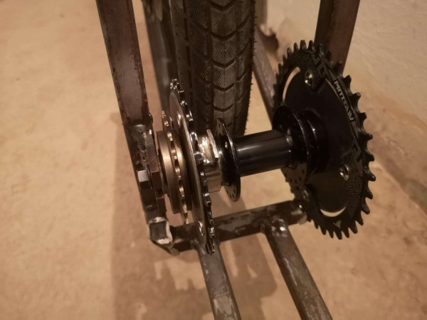

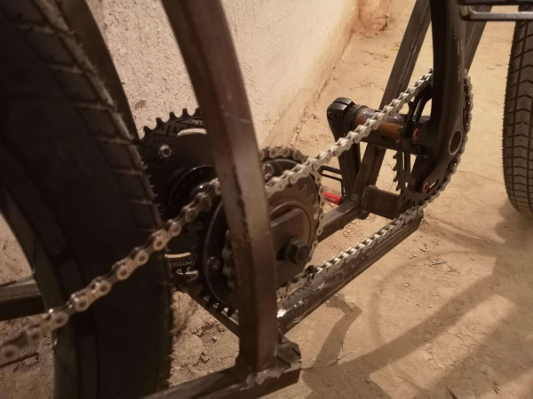

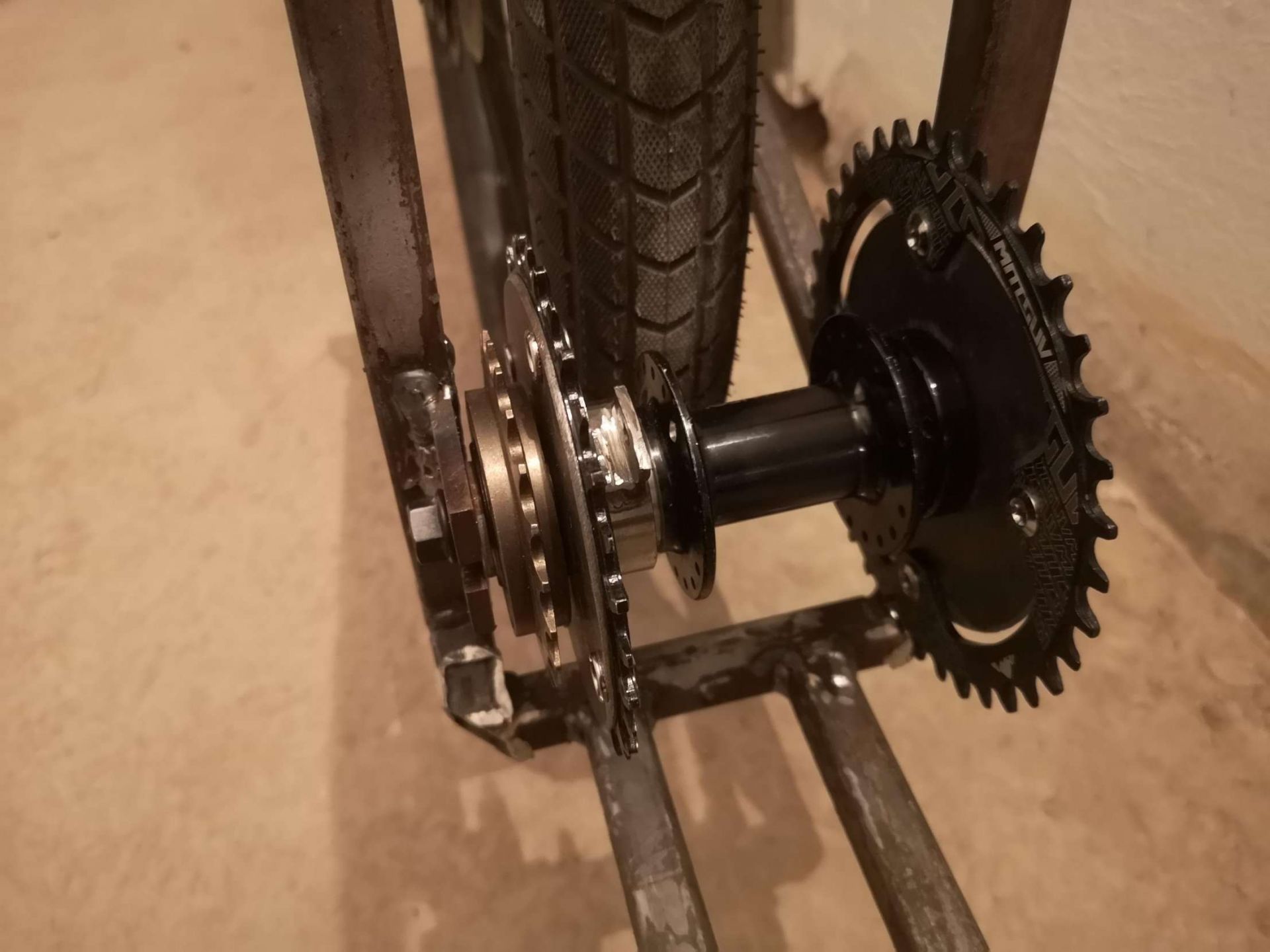

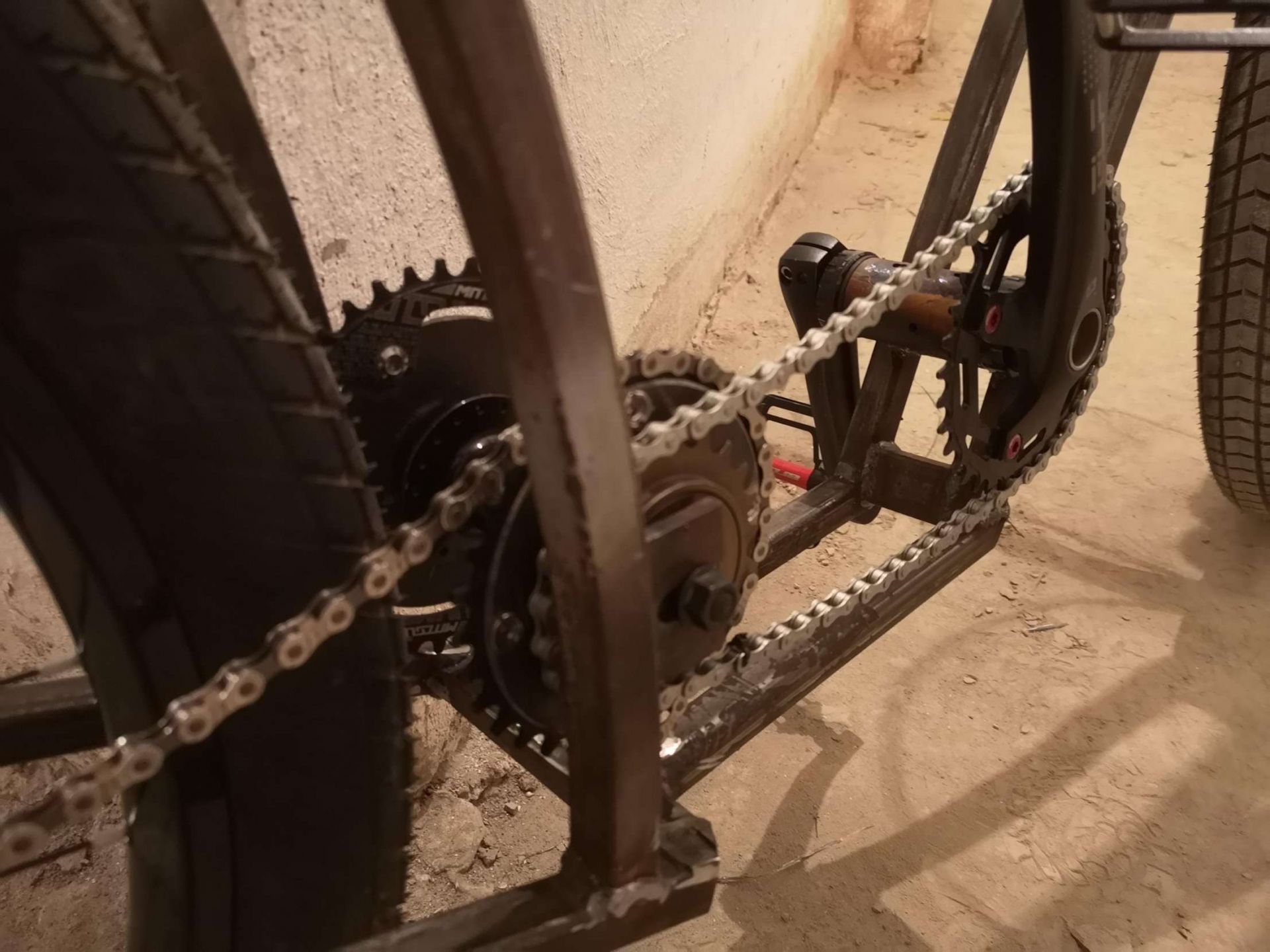

Наконец-то приварили мне дропауты для пром вала, и сам пром вал почти закончен, нужно только еще болтами зафиксировать сьемник от прокручивания. Были вырезаны круги для звезд narrow wide bcd 104, очень распространенные, можно будет легко менять при износах. Одна 38т крепится на 6 болтов, где дисковый тормоз, на нее будет идти цепь от мотора, вторая 32т приварена к переходнику, который накручивается вместо трещетки для односкоростного фривила (чтоб был ровный чейнлайн, покупул у евела). Ну и рядом уже односкоростной фривилл 22т, на большее число зубьев не нашел.
Чейнлайны получились как надо, от шатунов идет сингл спид звезда (которая не сильно работает на изгиб) без особых перекосов. Цепь от ведущей звезды пром вала как раз на середину кассеты приходит
