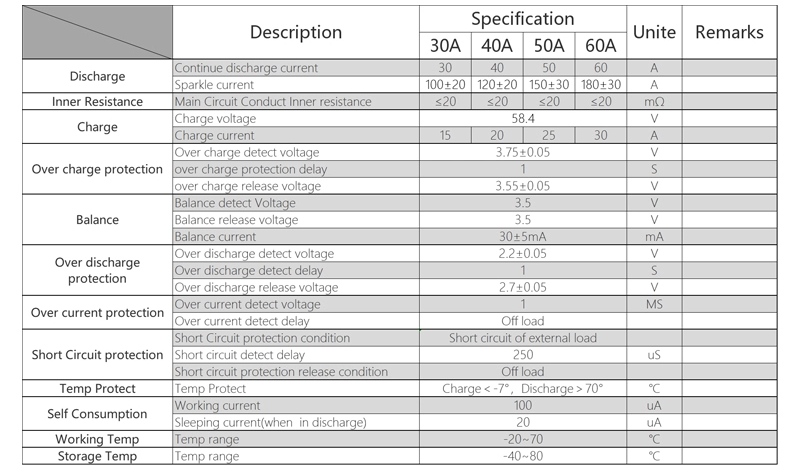

Я чуть другим путем, но к той же цели - стравливаю лишку с задранных ячеек => вывожу все к 3,31В.
БМС после выравнивания дала на выходе 52,8В. Оставил заряжаться - надеюсь на завтра напруга будет 58,4 и балансировка таки отработает...
Сделал вывод что причина таки в большой разнице напряжения элементов... И никто так и не сказал какую максимальную разницу балансировка способна выровнять, а не отвалиться в защиту из-за большой разницы
Ток балансировки кагбэ не особо критичен при данной трабле - тут до балансировки и дело не доходит, а срабатывает защита... А вообще 30 +/-5 mA
1. Прокладки не делал, возьму на заметку, аккум пока ваще во временном состоянии т.к. негде взять элементарные расходники -> нужно что-то типа термоусадки чисто для изоляции?
2. Причина похоже в разбеге ячеек
3. Зарядки на один элемент нет (чтоб запараллеленные банки в 1S зарядить. Потому выравнял и поставил заряжаться.
Про разную емкость - она и не обязана четко совпадать, и не зависит от напряжения => есть же тех.допуски -> 5%? 20%? ХЗ как у кетайсев... По идее балансировка должна решать вопрос разной емкости - не?..
ЗЫ я бы тоже не поверил в вариант отсутствия провода, если б сам не столкнулся с этим обойдя все основные строймаги - оправдываются таки карантином
ЗЗЫ страно что одни предлагают просто выдержать запараллеленными банки, а другие настаивают что без процесса зарядки это бесполезно... Но все таки я чуть иначе разруливаю... Завтра скажу результат ;)

30мА ток балансировки
