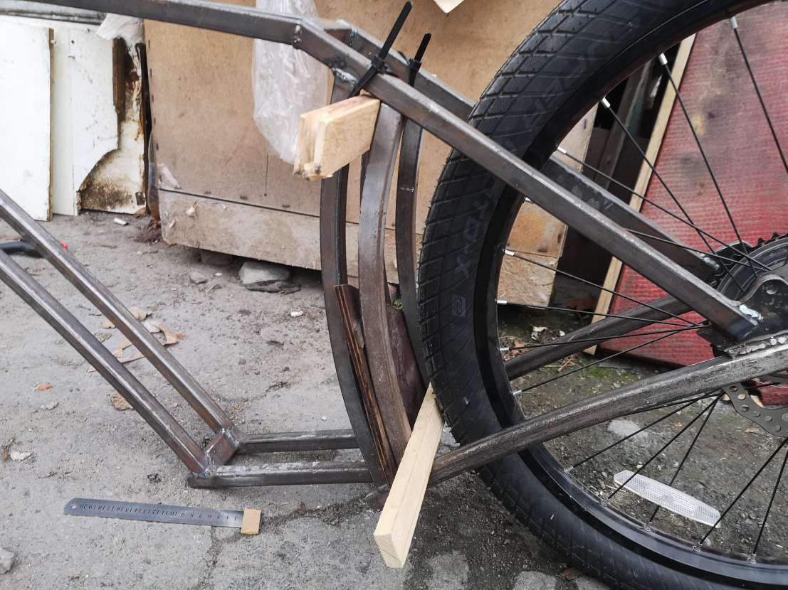

Еще когда делал пром вал - пришлось полностью вырезать вертикальные трубы, согнуть и приварить новые, так как из-за сужения сверху пром вал не влазил, пришлось делать трубы ровные а сверху загиб (изначально так и хотел, но поленился играться с таким загибом, вот оно и вылезло). Главной задачей было закончить уже пром вал, но была возможность приварить каретку, что я тоже и сделал, но из-за спешки и отсутствия передней вилки с колесом - не угадал с высотой, высота до от земли до оси - 36см, а планироваал где-то 32, в общем чем ниже тем лучше, тем более задней подвески нет.
Еще надо петух приварить ровно чтоб закрутить задний переключатель

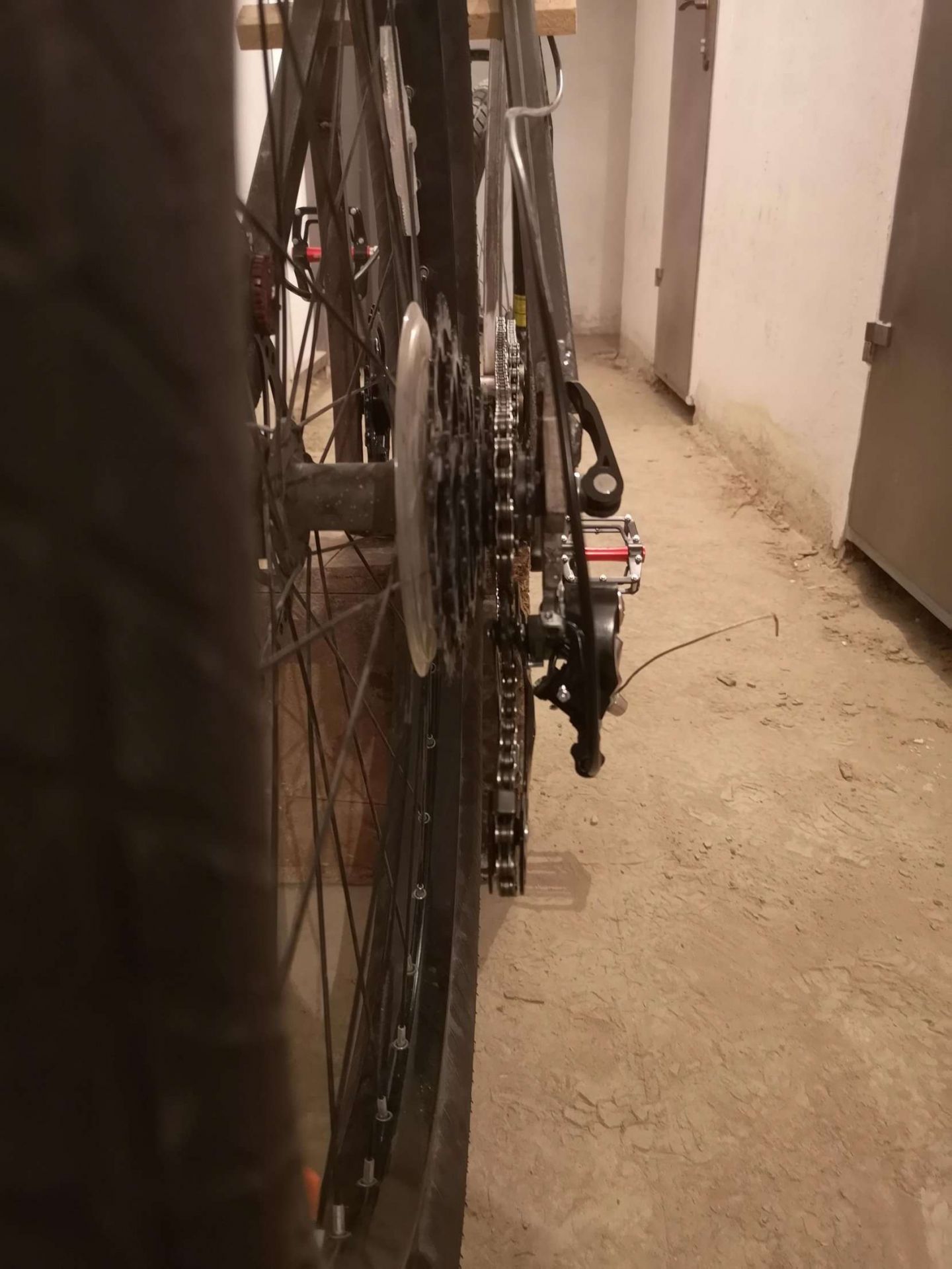

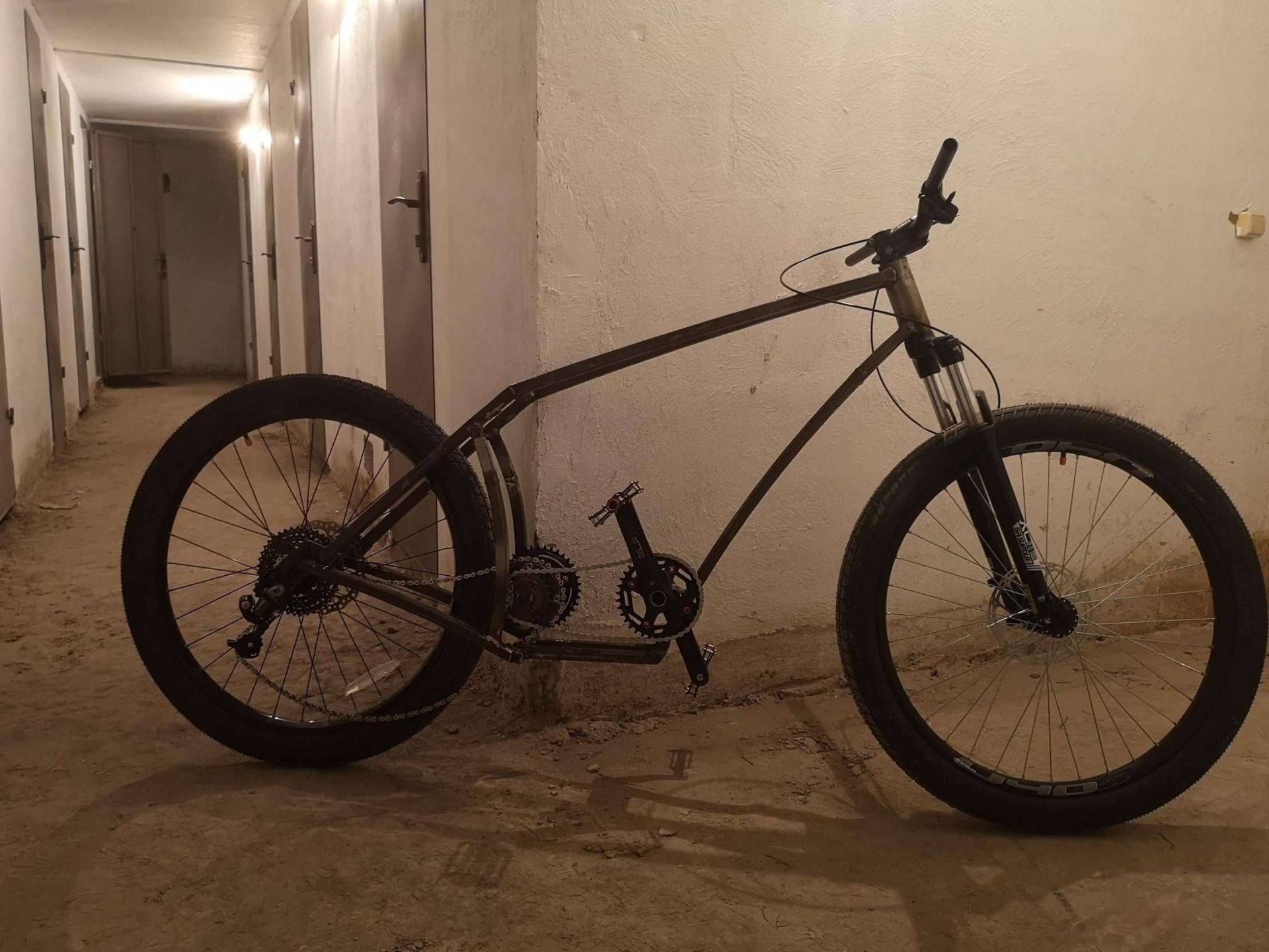

Переварили мне кареточный стакан, установил на высоте 315мм от земли, на моем найнере 330, решил чуть занизить в этой раме. Так же приварили петух, с которым я очень долго игрался, вернее с установкой переключателя, петух был искревлен в горизонтали поэтому я и его немного пытался ровнять и саму рамку переключателя чтоб все было ровно относительно звезд кассеты. Само переключение настроил хорошо, работает на всем диапазоне, даже на 1ую 40Т звезду заходит без проблем, правда на 1ой и 8ой уже перекосы сильные, но тем не менее работает. Переключатель взял acera. Так же сегодня первый исторический этап когда я наконец хоть в каком-то виде немного смог на нем проехаться по ночному двору, правда седухи пока нет, ехал стоя на педалях, поэтому сложно что-то понять, но 2.75 резина придает хорошей мягкости. Хоть и переключение работает но все же переживаю что при нагрузке из-за какой-то где-то кривызны может слететь со звезд и повредить что-то, поэтому буду медленно пробовать повышать нагрузку педалями
Дальше буду уже немного подключать электронику, надо еще крепление для мотора сделать, корпус для батареи, + зарядить и отбалансировать её. И параллельно надо решить с посадкой, хочется вело посадку для педалирования но при этом иметь возможность классической посадки чтод доставать педалями до земли, в такой посадке в потоке покомфортней на скорости

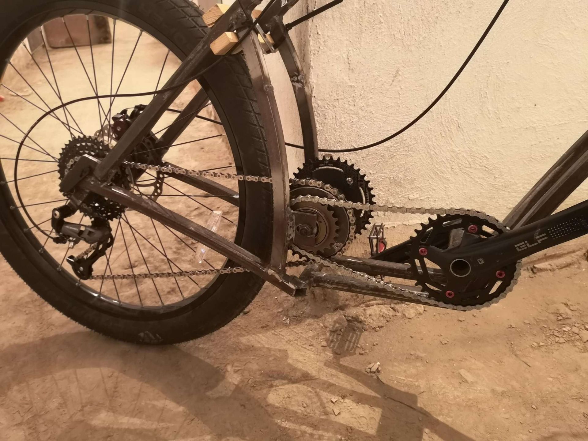

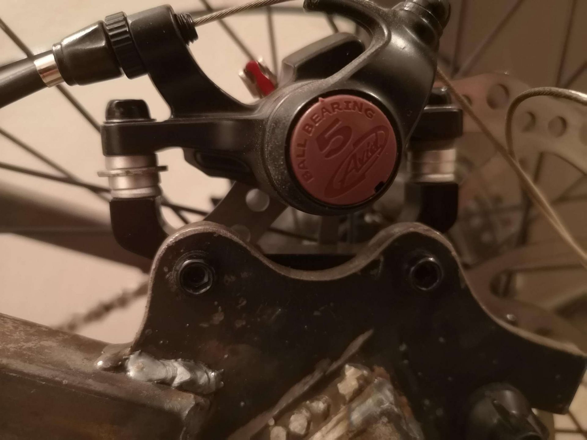

Поставил тормоз задний, правда пришлось еще пару шайб добавить так как тормозной диск упирался в верхнюю часть калипера, видимо отверстия в дропауте немного ниже были сделаны, надеюсь это не критично, но основной тормоз всеравно передний, поэтому не страшно.
Так же поменял рулевую, самую простую взял, может потом поменяю, когда он уже будет покрашен и ничего особо не будет переделываться. Как и всегда забивал чашки молотком, никаких проблем при этом нет, всегда так делал и не использовал никаких стагивающих инструментов, как советуют в интернете.
Сегодня сделал еще один заезд вокруг парковки у дома - едет хорошо, надо только седло - чтоб посмотреть комфортный ли диапазон передач и вообще не будет ли проблем с переключателем при
более активном вкручивании.

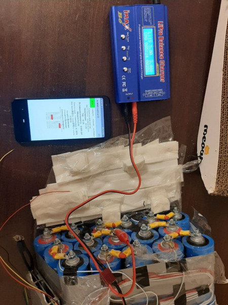

Добрался наконец до батареи. Собрал я сборку в 16s в конце июня, не балансировал, так она и простояла с бмс все это время. На двух ячейках было 0.5В. Зарядил их отдельно до 3.2, до 2 с чем-то очень быстро набрали заряд, вроде живые. Не думаю что это хорошо допускать такой низкий разряд, но вот насколько это повлияет на жизнь ячеек?
На днях думаю уже попробовать ее зарядить купленным тут на форуме зарядным "чероки". Как обычно купил и только сегодня вообще вставил его в розетку и померял хоть напряжение на выходе)))

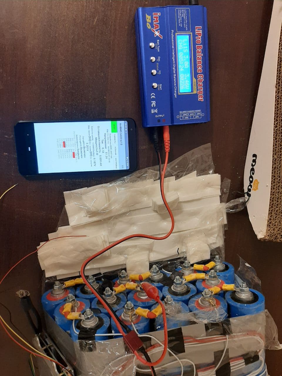

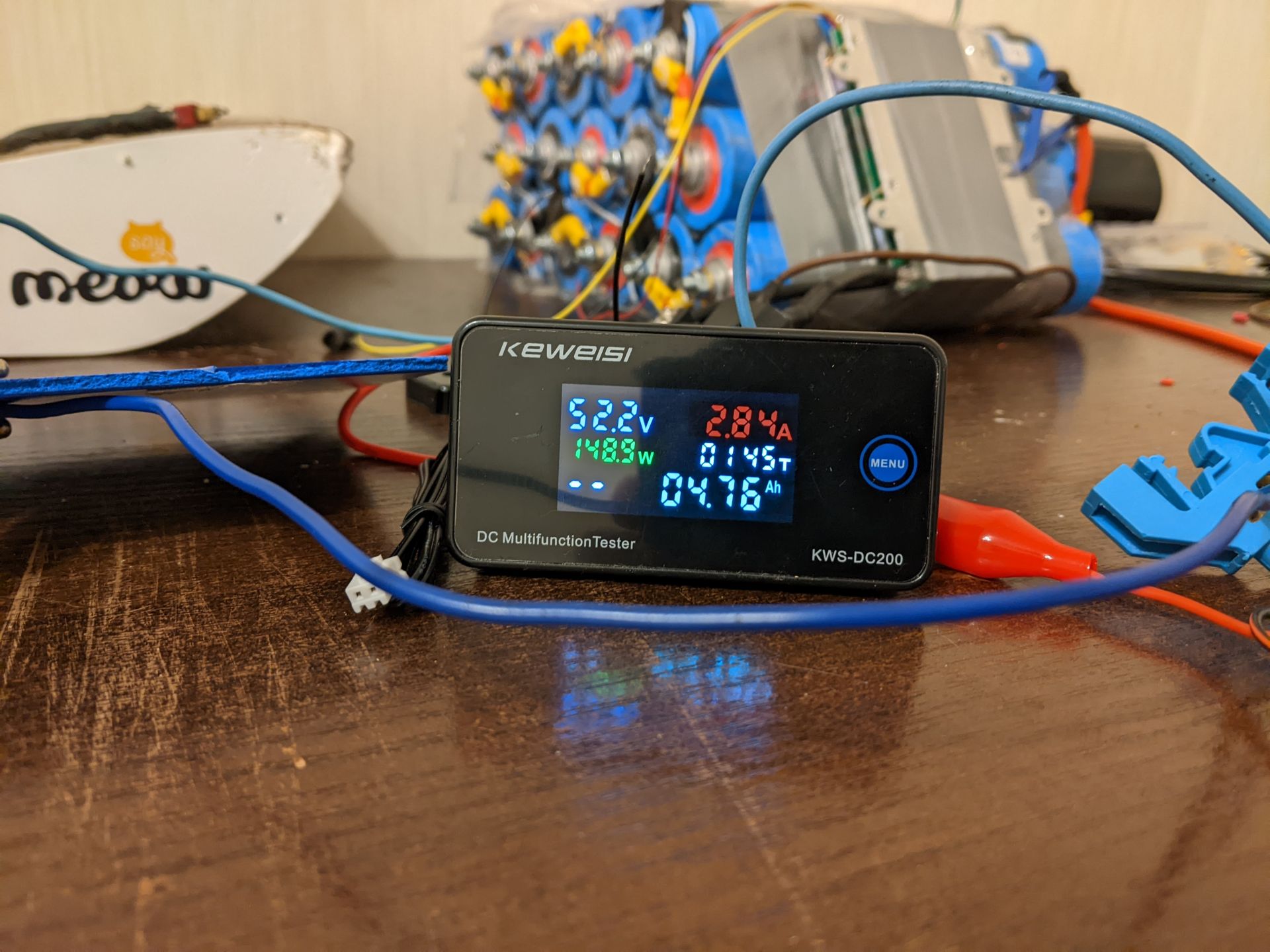

Зарядил батарейку насколько мог, пока одна ячейка не зарядились до 3.6, потом дозаряжал отдельно все ячейки, полностью сбалансировать не получилось, пока заряжал одну, на других напряжение падало, в общем где-то до 3.51 зарядил в среднем, разброс был 0.02.
Сейчас разряжаю ее, подключил 2 утюга, в сумме берут 3а. Пока снял 5ач (из 20ти) и напряжение среднее 3.28, разброс 0.01. Так же взял какой-то ваттметр с шунтом,правда его показатели ниже чем те что в проге смарт бмс. Напряжение на 0.4в ниже и ток на 0.2а
Нагрузить бы побольше чтоб не ждать так долго, пробовал лампы обычные 60вт, то они всего 10вт берут, наверное лучше всего какой-то обогреватель найти? Пробовал так же тостер, где-то 50вт берет, но не фиксируется защёлка, поэтому оставил 2 утюга
