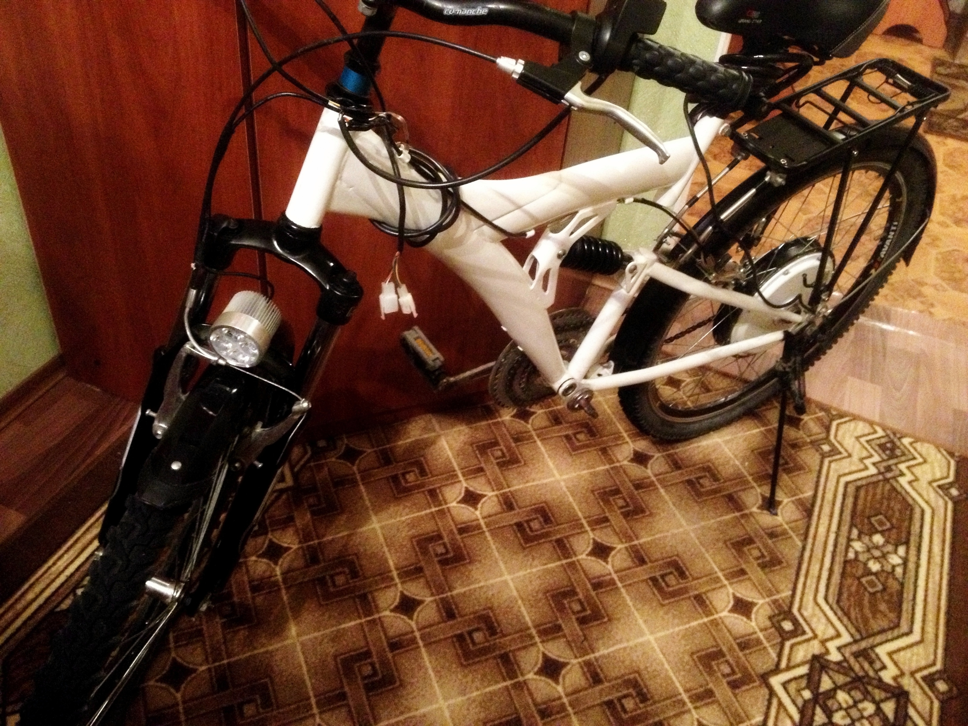

Вот. А что о нем писать? Вел как вел.. Мотор треугольником. Аккумуялятор из банок 18650. 5s16p катается в рюкзаке, провод от батареи из рюкзака идет к разъему под сиденьем, можно было батарею и на вел закрепить - не хотел чтобы бросалась в глаза. Емкость батареи iMax-ом - 11а/ч, банки от старых ноутбуков, знакомые отдали из сервисников. Мотор - 48v 500w обмотки включил треугольником, контроллер 48v 600w на него подаю 60v с батареи. Старт резвый, плавно тяжело тронуться, тяга хорошая, скорость ~50км/ч было бы и больше еслиб не 24" колеса а хотябы 26"

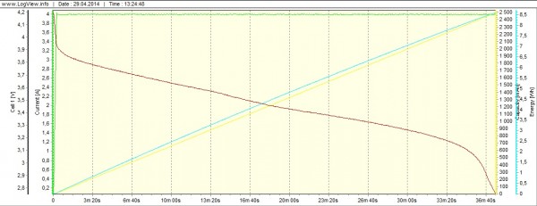

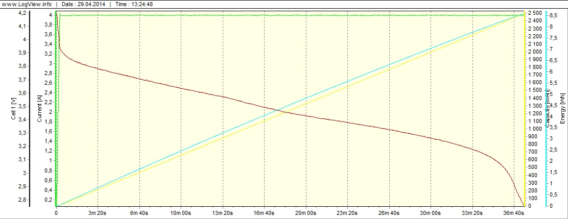

В твоем велике ток падает с 20а до 10-12а потому что 18650 больше не тянут, посмотри графики разряда, у моих 26F отдача 2С первые 10сек, потом сваливается до 1С, так какой смысл их насиловать?. У себя выпаял шунт не просто так, про это говорю в ролике по переделке контроллера. Ток смотрел по ватт-метру, 32а в норм.режиме, на глушилке 23-24а, для таких аккумуляторов это быстрый "капут" будет. Езжу на душилке, мне аккумуляторы жалко, да и не нужны 50км/ч, теперь ток до 16а, это и так для моих 18650 26F будет 1.5С, на прямых 7-8-9а, как раз примерно 30км/ч.
А синусник на "бюджетном" велике не нужен, на эти деньги лучше добавить 5-6а из б/у банок 18650. Но это будет когда отдам что занимал для велика, или не будет. :)
