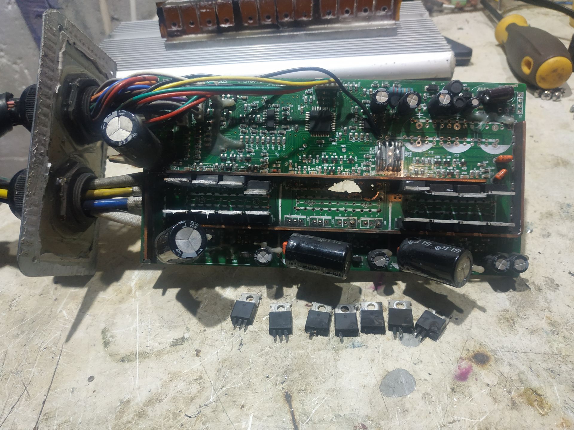

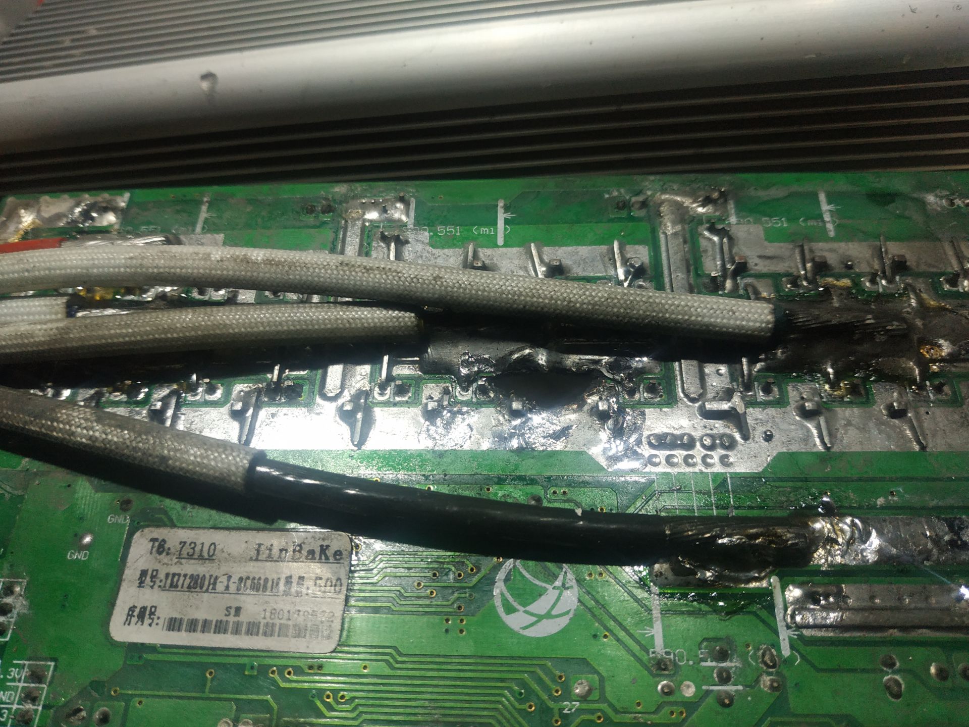

Что-то взгруснулось и решил написать. Летом в самый разгар сезона были у меня проблемы с контроллером....и не одним. По порядку : сначала " умер" Келли kls7230 по непонятным причинам( поставил в гараж, а утром я уже никуда не поехал), да ладно с Келли, был куплен далее yuyang king ykz7280ja - но порог напряжения верхний у него 84 вольта дальше уходит в защиту( верхний порог моей АКБ 87.1в). В контроллере реализована рекуперация, но есть маленькое "НО". Это маленькое "НО" вылилось в выбрасывание контроллера в ящик ( но пока не мусорный). Это я к тому - рекуперация в этом контроллере нормально работает на нижних порогах напряжения 48-60в. Я ехал с хорошей скоростью резко начал тормозить и силовые транзисторы не выдержали ( АКБ заряжено была 83 в.). Фото занимательное. Погорели силовые транзисторы сделав дыру в плате, зацепив за собой транзисторы" раскачки", сопротивления обвязки транзисторов вроде бы целые, а конденсаторы в обвязке тоже в хлам. Транзисторы силовые - SKD502T. Контроллер по своему хорош, но оказался не под мои запросы. Дальше наступил на грабли опять и купил контроллер от Bravisа тот же yuyang king ykz7280ja, но уже до 120v и без блютуз и рекуперация автоматом не работала на более высоком напряжении. Все было бы хорошо, но контроллер не синусный и МК работало сильно шумно при этом разгон и температура в норме была. Надоело шуметь и уже в октябре вернул назад Kelly и теперь душа спокойна. Все работает ОК! Сезон 2019 плавно перешёл в 2020.
Коментарій до файлу: Транзисторы выпаивать не пришлось
15784238977065321876652032488723.jpg [ 416.39 КБ | Переглядів: 10002 ]
15784243881841510033307012264690.jpg [ 438.2 КБ | Переглядів: 10002 ]

Добавлю за дырку в плате. Её бы и не было, если бы я не попытался включить автомат заново и крутнуть МК. Крутнул на свою голову и добил все ключи по фазе, что и превело к прожегу платы. Будьте аккуратны и если выбило есть проблемы, не забывайте.

Так посчитал бюджет на ремонт контроллера с дыркой - 310 грн. без стоимости доставки деталюх. Я бы с ним не возился, но "мозги" остались рабочие - конектится по блютуз. Повозиться прийдется с транзюками :lachtot: стоящими в дырке. самое главное весь smd монтаж целый. Транзисторы держаться будут на радиаторе, проводок прийдется вывнсти на затвор одного транзистора, а так вроде бы всё паяется. После проверки залить эпоксидкой. Жду детальки. :D
Возможно и нет смысла его ремонтировать. Там кроме транзисторов может быть ещё что-то о чём вы и не подозревали. Например останется металлизация плохо очищенная. Даже у опытных ремонтников не раз бывали случаи когда вроде всё проверено и исправно, ставишь новое заведомо рабочее, а в итоге получаешь очередной бабах. Так что лучше подумать стоит ли он потраченного времени и финансов. Или действительно ставить для теста что нибудь попроще но с похожими параметрами, а там видно будет.
