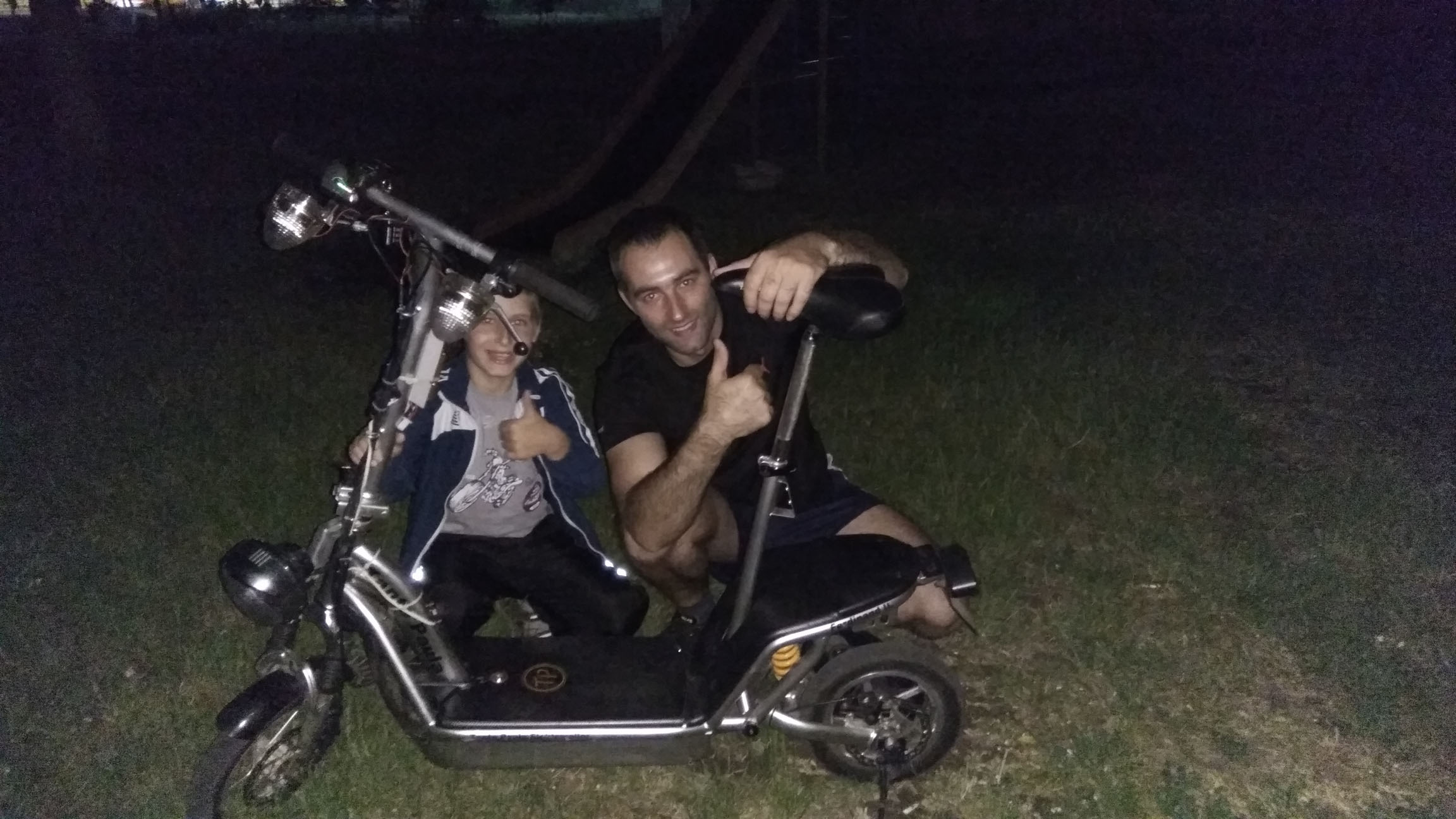

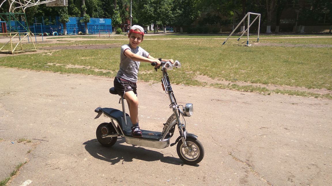

Правильно ли я понимаю...
Эти два мотора можно сказать одинаковые, просто разные фирмы производители? Верно?
http://www.e-bike.com.ua/motor-kolesa-i ... uct_id=859
http://www.electra.com.ua/motor-koleso- ... adnee.html
Но и цена хорошо отличается!
Хочу уточнить, если у Pastor_Frost на 28" и на 24 вольтах он едет максимум 30-31 км, то какая скорость будет на колесе 16" с этим же моторчиком и напряжением?
А то стал обладателем такого вот самоката https://tantepaula.de/praktisch/II_Datenblatt.html
но его максималка в 20 км в час немного раздражает. Подумываю о переделке его на мотор колесо. Но надо максимально меньшего диаметра колесо. Как вариант подумываю о таком колесе, его проще всего установить в родной задний маятник, но не знаю как будет со скоростью у него http://www.e-bike.com.ua/motor-kolesa-i ... ct_id=1689
Оно меньше, но при этом обороты в описании тоже выше. Можно ли будет его обмотку если что подключить треугольником? В общем нужен совет знающих людей. Заранее спасибо за советы.

gekagal писав(ла):
Якщо відома швидкість з одним діаметром колеса, невже складно на інший порахувати? Чи вам формулу написати?)

#38187Повідомлення 24 черв 2017, 16:11
Yarosl@v писав(ла):
gekagal писав(ла):
В принципе я могу посчитать. Но возможно ли что например при меньшем диаметре обода, одно и тоже колесо будет вращаться быстрее? За счет того что мотору легче его вращать? И те данные которые указаны там, это наверное для холостого хода... а какими они будут при нагрузке? Понятно что зависит от веса, ветра, давления в шинах... но все же, если брать какое-то одно значение, например безветренную погоду и вес ездока вместе с транспортом 130 кг.
