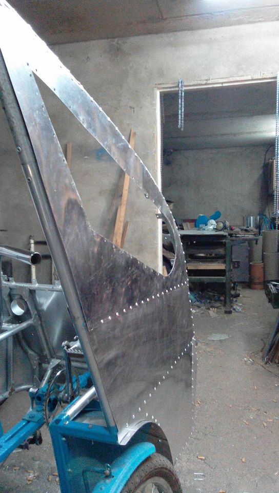

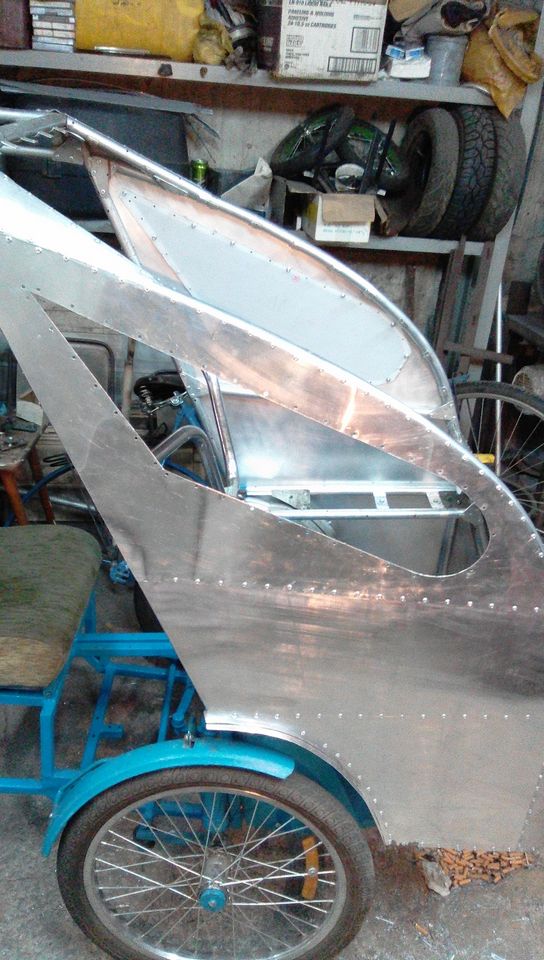

Всем привет. Сегодня с утра были дела. С 12 ч. до 16ч. удалось поработать над проектом. Подогнал поликорбанат, посверлил крепёжные отверстия, планировал М-3, но посетив местный магазинчик , убедился в скудном ассортименте данной позиции. Пришлось всё пересверливать под М-4, 80 шт. отверстий.( хорошо хоть в своё время сделал себе сверлилку с нуля.)Ну и приклепал всё это на место.
IMG_20170513_155137.jpg [ 1.11 МБ | Переглядів: 8396 ]
IMG_20170513_155155.jpg [ 1.19 МБ | Переглядів: 8396 ]
Насчёт самоклейки- быстро, красиво. Но, я езжу по прошлогодне траве колючей и острой , порвёт всё нафиг. Я и от шведского варианта поэтому и отошёл ( а ткань такую же - рипстоп я у нас нашёл 167гр метр.) и решил ставить люминь , 3кв.м. - 525гр. Хотя его машинка чем то мне нравится.За инфу по грунтовке спасибо . Нужно порыть ещё автокраску - из чего сделана.

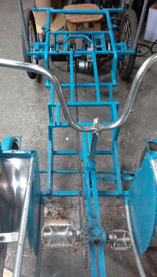

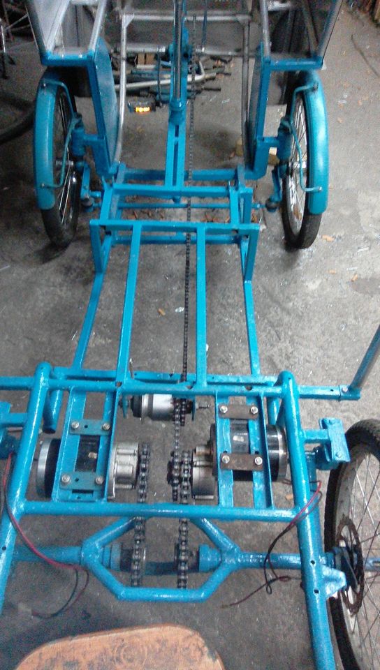

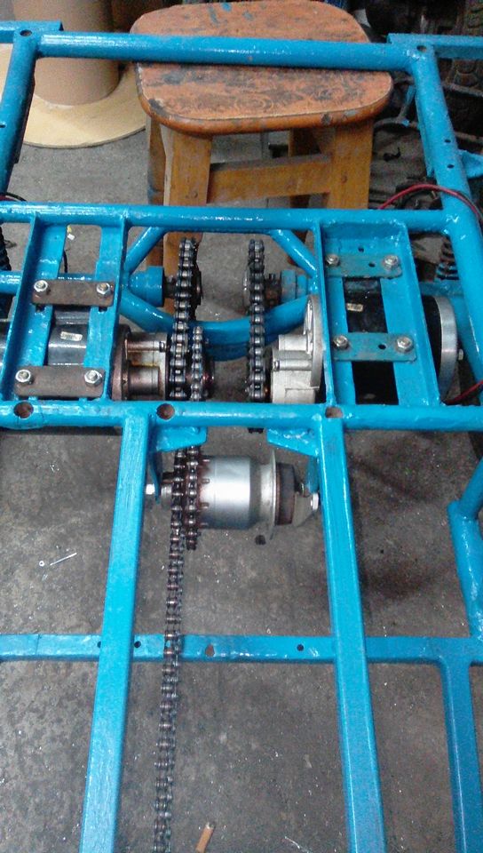

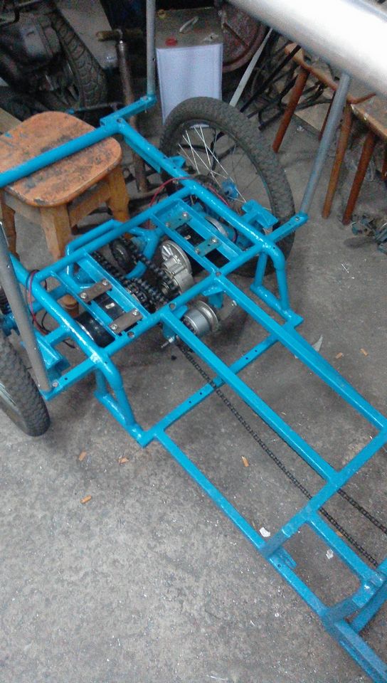

Всем здравствуйте! Несмотря на воскресенье проект продолжается. Так как финансовые поступления ожидаются в конце недели , грунтовка и покраска затримуется. С утра вырезал и по сверлил стёклышки на фары , а то китайцы божились что фары герметичны, но за 1,5 бакса - конечно нет. Поставлю внутри . Начал навешивать железо - движки, подгонять цепи, планетарку , разбул все колёса и протянул спицы , заодно поправил биения и сново одел резину.
IMG_20170514_125707.jpg [ 1.18 МБ | Переглядів: 8365 ]
IMG_20170514_125734.jpg [ 1.22 МБ | Переглядів: 8365 ]
IMG_20170514_125818.jpg [ 1.23 МБ | Переглядів: 8365 ]
IMG_20170514_125848.jpg [ 1.18 МБ | Переглядів: 8365 ]
Так как по сравнению с прошлым сезоном поменялась компановка двигателей , есть неточности , будем устранять , А также база изменилась с 1020мм. до 1200мм. и планетарку я перенёс с середины рамы к самим двигателям. Будут проблемы с цепью от педалей. Да поздновато я достраиваю , прибалел на три месяца вот и отставание от графика :maul: .Буду навёрстывать упущенное время. {O_0} {O_0}
