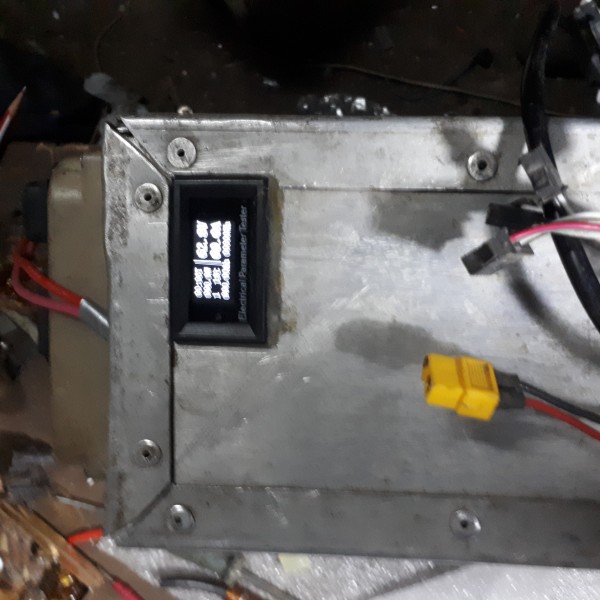

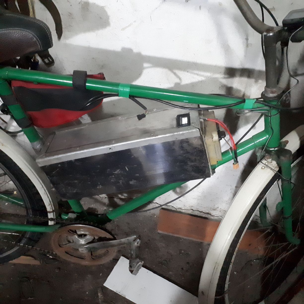

Корпус сделал из площадки для электронных базарных весов.по размерам подошёл идеально, разрезал пополам и сварил, получился короб, а крышку сделал из алюминиевого уголка и куска алюминия. На ней сверху закрепил контроллер.сразу была китайская бмс, хотя практически бесполезная.ячейки заряжал не выше 4.18в, а разрядить полностью не получалось.а потом её(бмс) спалил перепутав на зарядке полюса.выкинул её и сейчас без неё.вывел разъём с ячеек и контролирую тестером напряжение.заряжаю чероки через ваттметр.после зимовки напряжение на ячейках не изменилось, в пределах 3.85-3.95в.

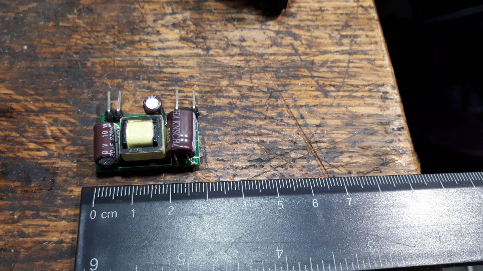

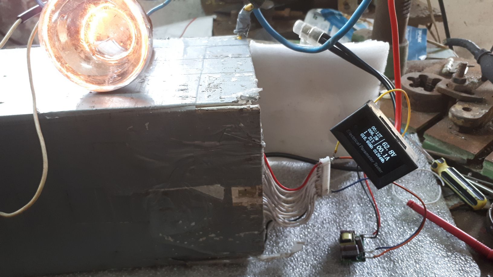

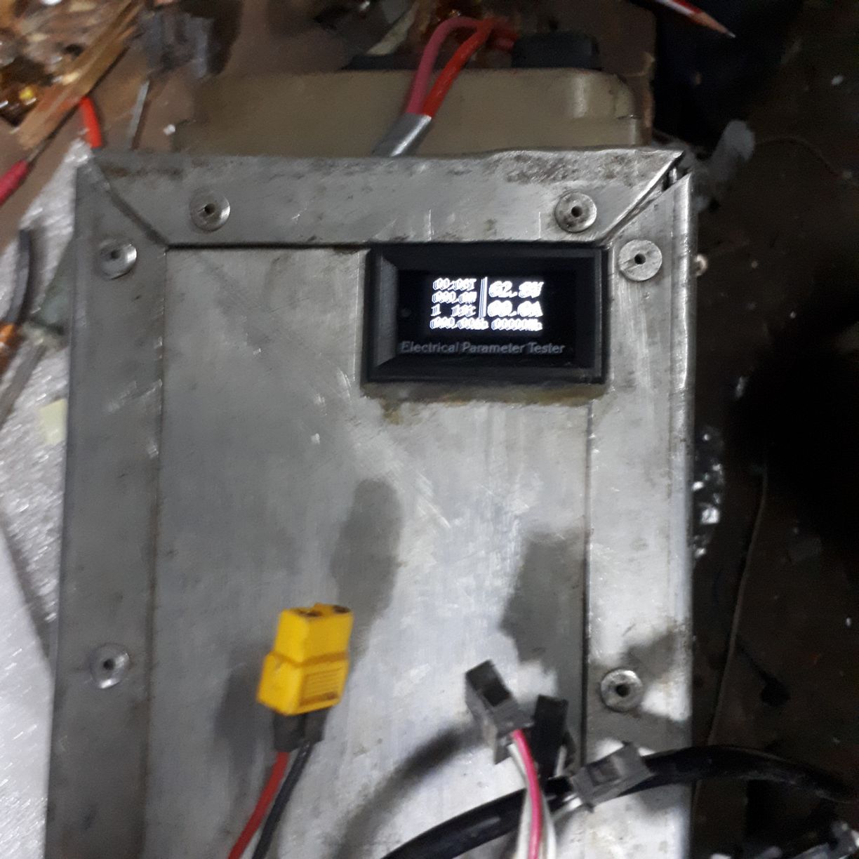

Перед началом сезона решил чуть доработать батарею и поставить такой ваттметр нагрузил 100вт лампочкой
20180401_153003.jpg [ 1.67 МБ | Переглядів: 6688 ]
запитал от пятивольтового впаиваимаего блока питания
сегодня для эксперемента попробовал запитать от 13s литийиона 52в.на выходе 5в.
20180129_131329.jpg [ 2.08 МБ | Переглядів: 6688 ]

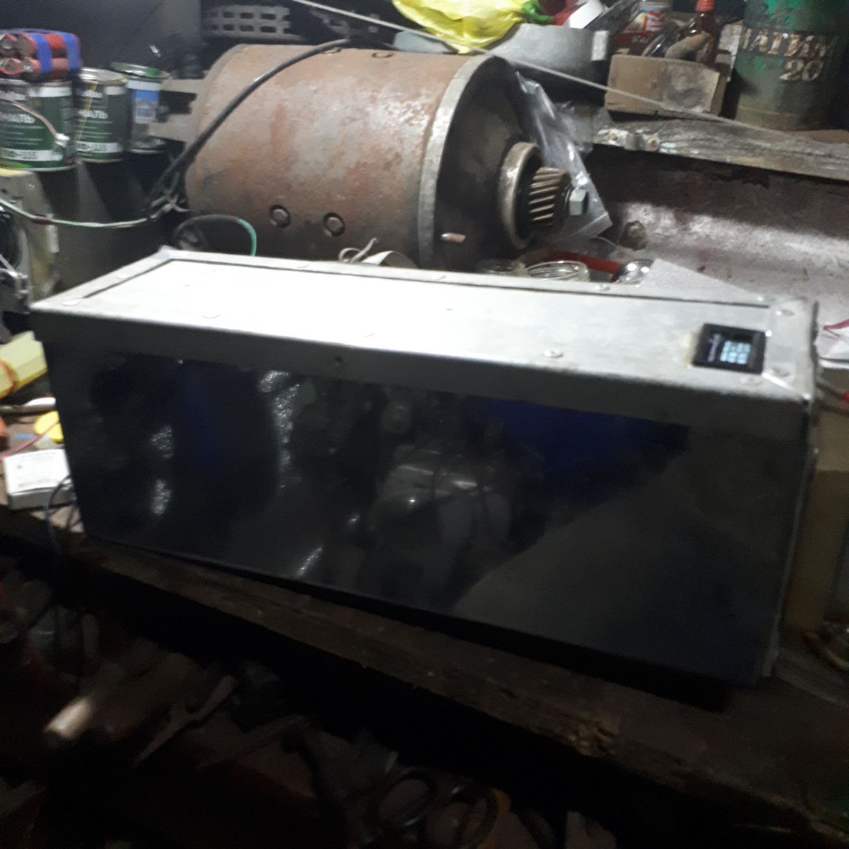

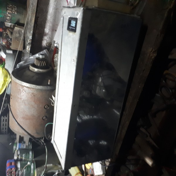

Собрал батарейку сегодня.вот такой вид получился.
20180406_210459.jpg [ 1.76 МБ | Переглядів: 6622 ]
20180406_210537.jpg [ 1.67 МБ | Переглядів: 6622 ]
1523039542071241646949.jpg [ 1.76 МБ | Переглядів: 6622 ]

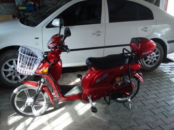

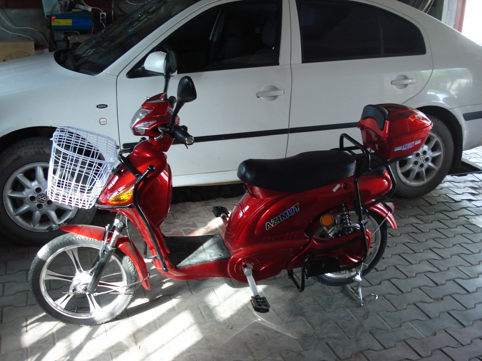

10.7Вт/км - отличный результат!
Я на своем скутере замерял,у меня 14Вт/км получалось.
