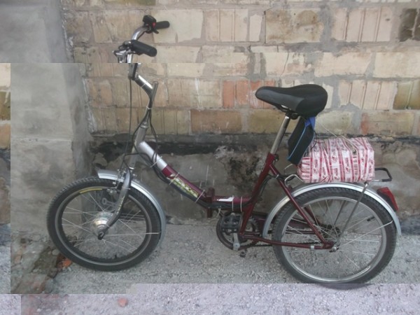

#48067Повідомлення 16 груд 2017, 09:50
Звідки: Україна, Харків
Мій електротранспорт: 350W, АКБ 36B 14Ач, контроллер 17А, колеса 20"
У самого год назад были такие же муки выбора. В результате был собран такой конфиг:
Донор - складной Аист ММВЗ 20"
Мотор Вольта BPM 350W на 24В передний
АКБ 36B 10S на 14Ач
контроллер 17А
скорость 35 км/час
крейсерская скорость 27-30 км/час
масса вел+чел=23+70=93 кг
пробег без педалей 35-40км
Мое мнение, что в 20" колесе для приемлемой скорости нужно повышать напряжение. Или мотор 36В - АКБ 48В, или мотор 24В - АКБ 36В. Во втором варианте дешевле и легче АКБ. В первом в теории будет больше тяги. Но мне сейчас тяги вполне хватает.
