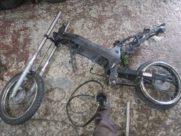

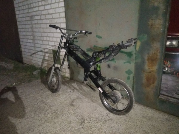

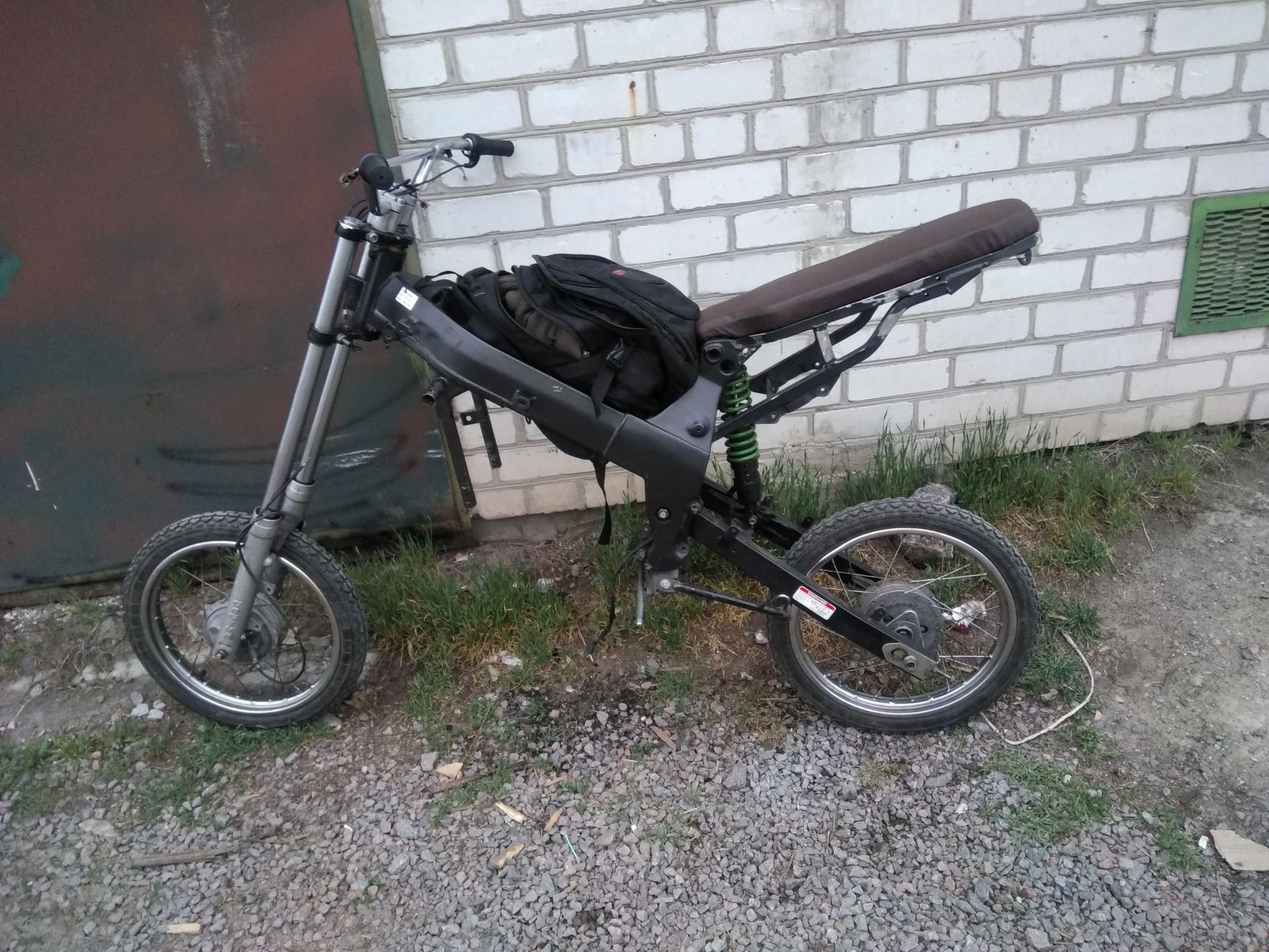

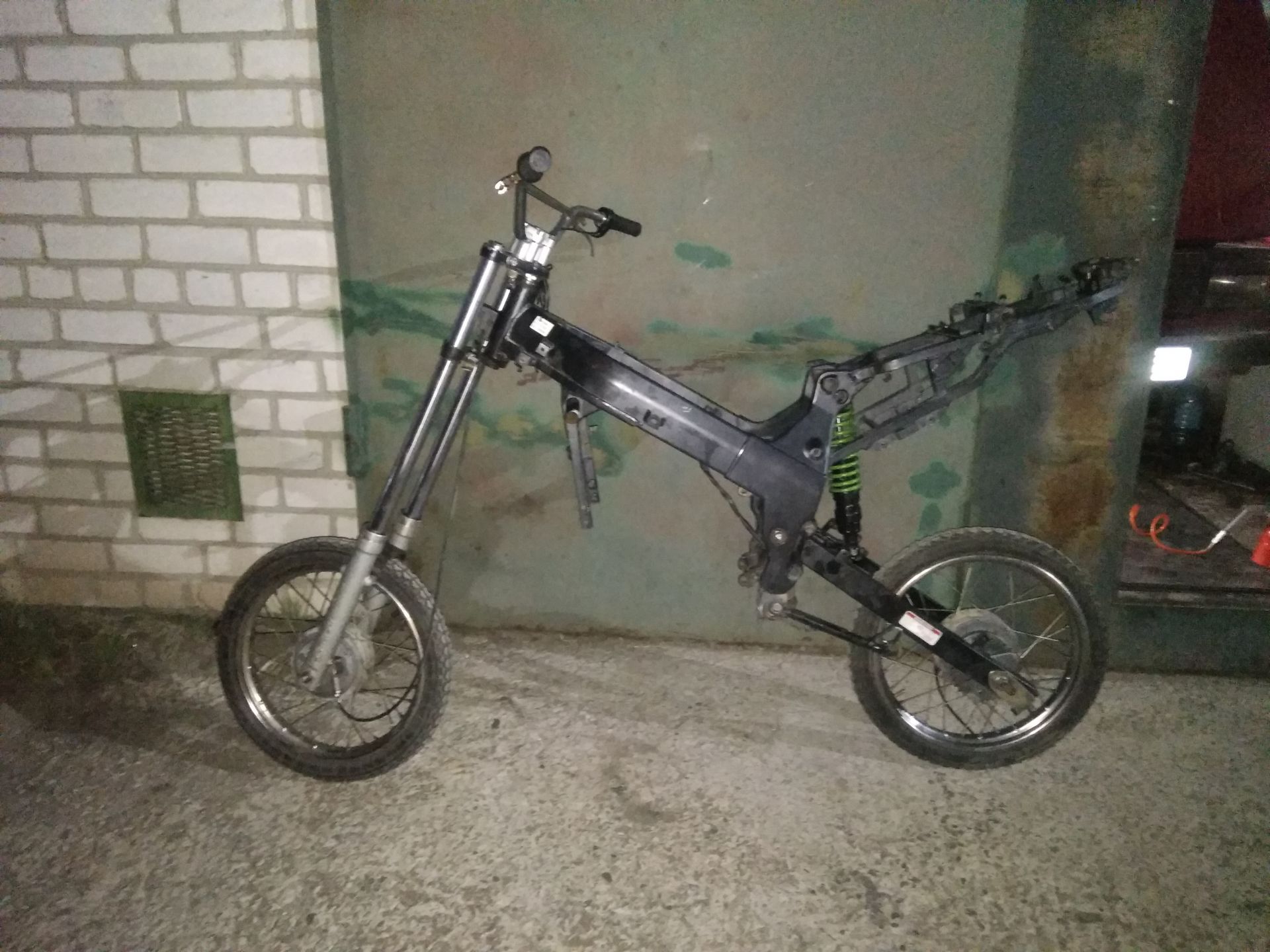

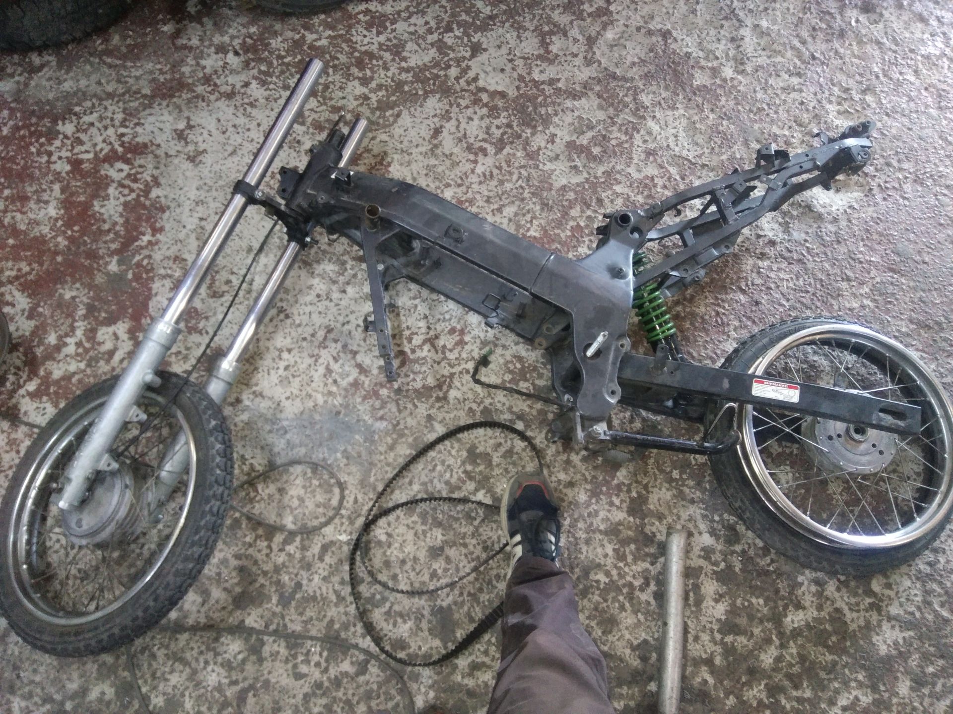

Почти год прошел с момента, как я забросил проект. Развитие мастерской, переезды, уход с работы на дядю - в общем не до того было. Сейчас тружусь у себя в мастерской и надо постоянно мотаться по городу в поисках материалов, метизов, на почту, к заказчикам и тд. В общем машиной не выгодно и неудобно, на велосипеде задолбался. А тут бац - и рама от Хонда сбр125р по цене лома. Может рама и от китайского клона, типа вайпер ф5, но наклейка твердит именно о сбр125р. Ну да ладно. Прошлый вариант ходовой почивал в подвале гаража, чтоб не мешать. Поехал, снял все навесное, осталась карпатовская рама с сидухой и самодельный маятник. Примерял на новую раму - красота....
IMG_20190420_103027.jpg [ 541.09 КБ | Переглядів: 12605 ]

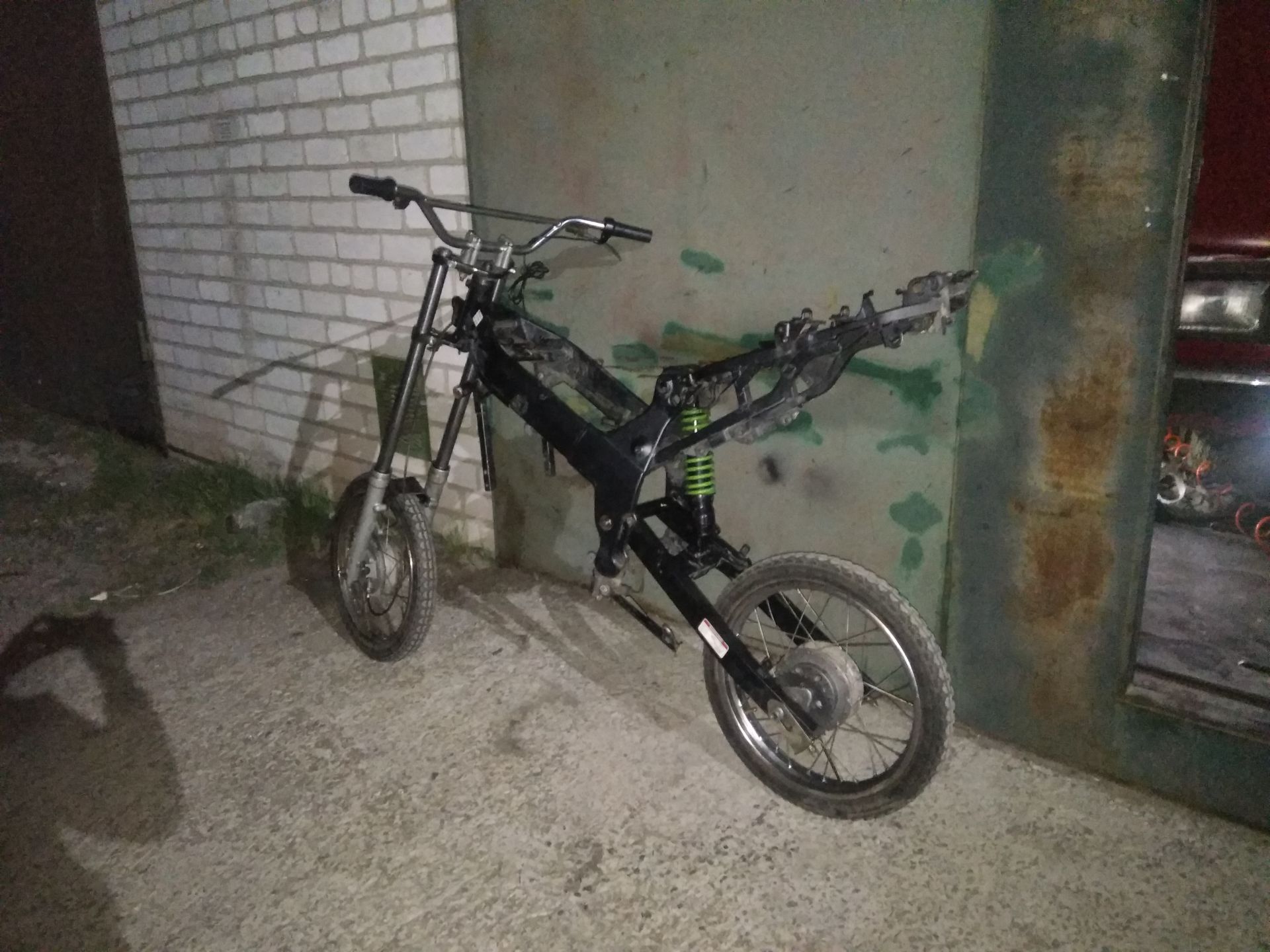

И понеслось:
1) Шток вилки под посадку подшипника 30мм, имеет шейки под 26мм также. В рулевом стакане рамы внутренний диаметр 48.5мм. Беру подшипники 25×47, растачиваю внутреннюю обойму, и сажу на шток. В рулевой стакан вставляю втулочку и вот уже вилка стоит и не люфтит.
2) Задний маятник на резиновых сайлентблоках, которые раздавлены временем. Точу и запрессовываю фторопластовые, заодно убираю осевой люфт маятника в раме.
3) На разборке беру подходящий натяжитель цепи и оську диаметром 15мм. А в колесе подшипники внутри Д12мм. Меняю подшипники с 201ых на 102ые, новые дистанционные втулки, растачиваю задний тормоз на проходное отверстие Д15мм и колесо заднее стоит.
Ну и на этой неделе заберу мотор асинхронник с перемотки. Скоро приедет кум ремонтировать свой электровел и я очень спешу подготовить свой дрын, чтоб катнуть на его батарейке.
И да - дрын очень потяжелел, за красивую и прочную раму надо платить. Сейчас вес всей ходовки 45кг. Подвеска ходит примерно на 180мм спереди и сзади.

Что пока не нравится - задний амортизатор на 100мм длиннее стокового, из-за этого задрался зад и чтоб не клювать носом, пришлось задрать и перед - хочется его опустить.
Что нравится - рама не требует особой доработки. В основном все сведётся к срезанию лишних кронштейнов, коих тут много. И рама очень удобна для навешивания любого мотора. В данном случае будет ещё и две ступени редукции, о чем попозже - надо мотор дождаться с намотки.

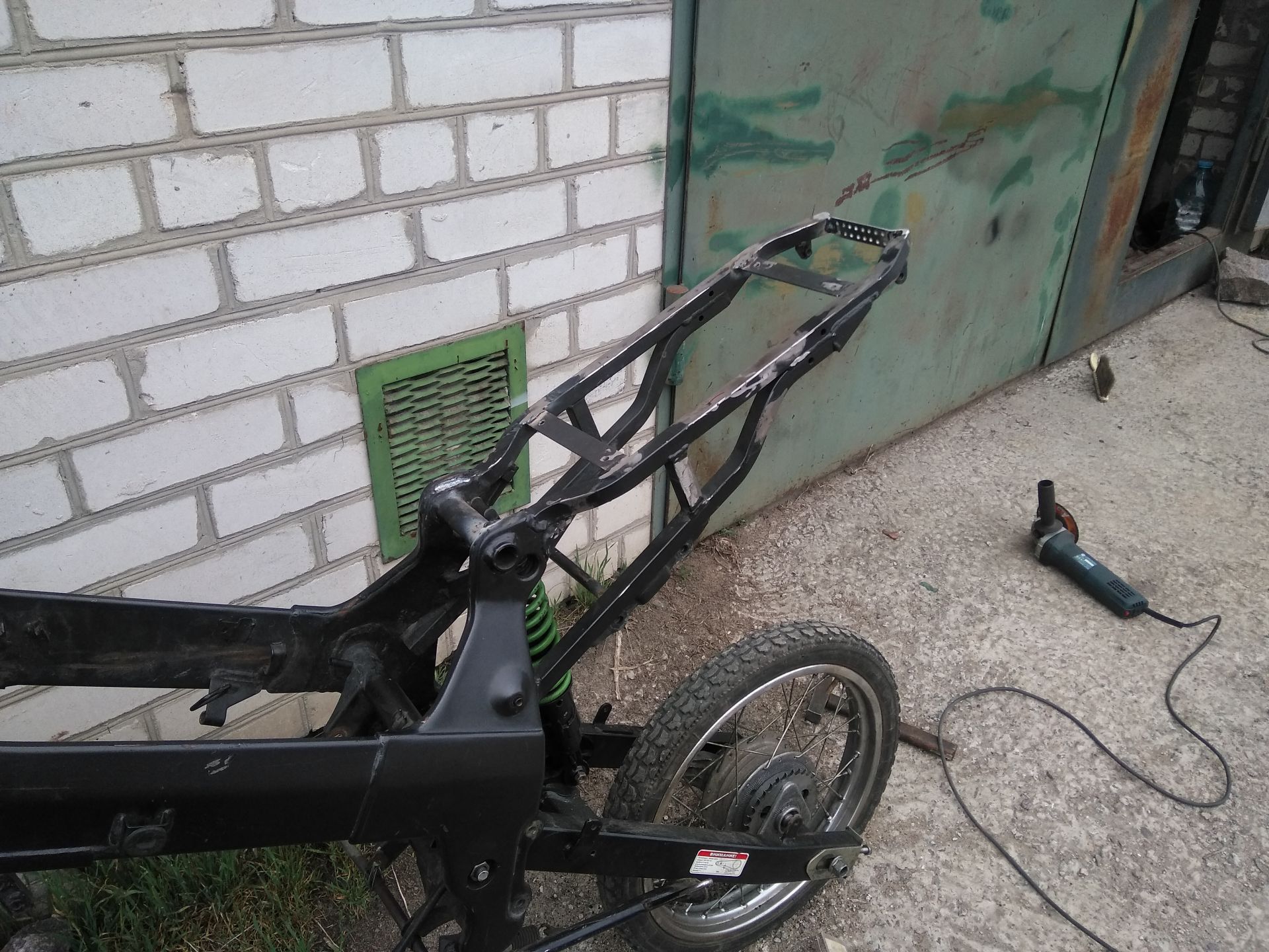

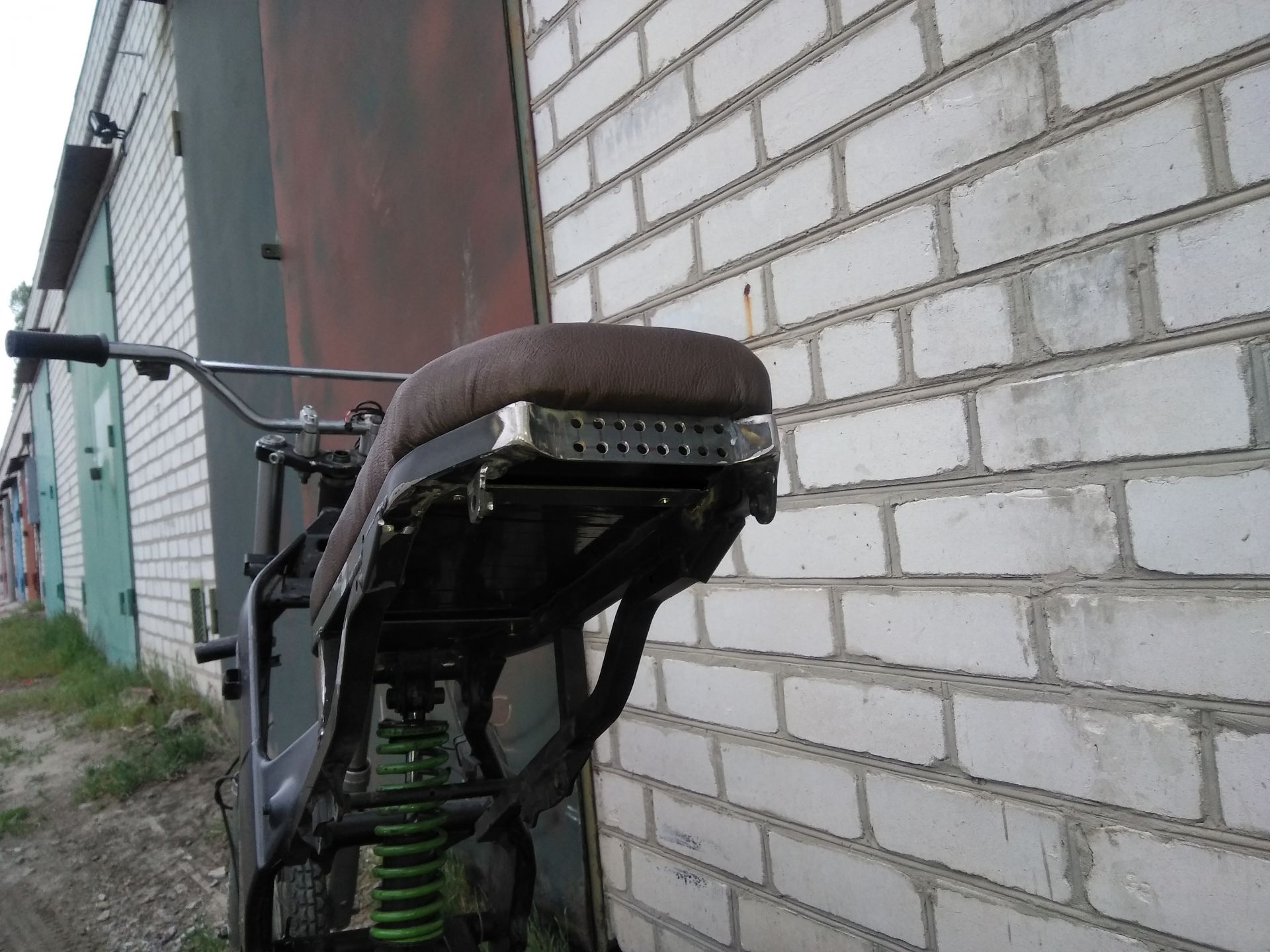

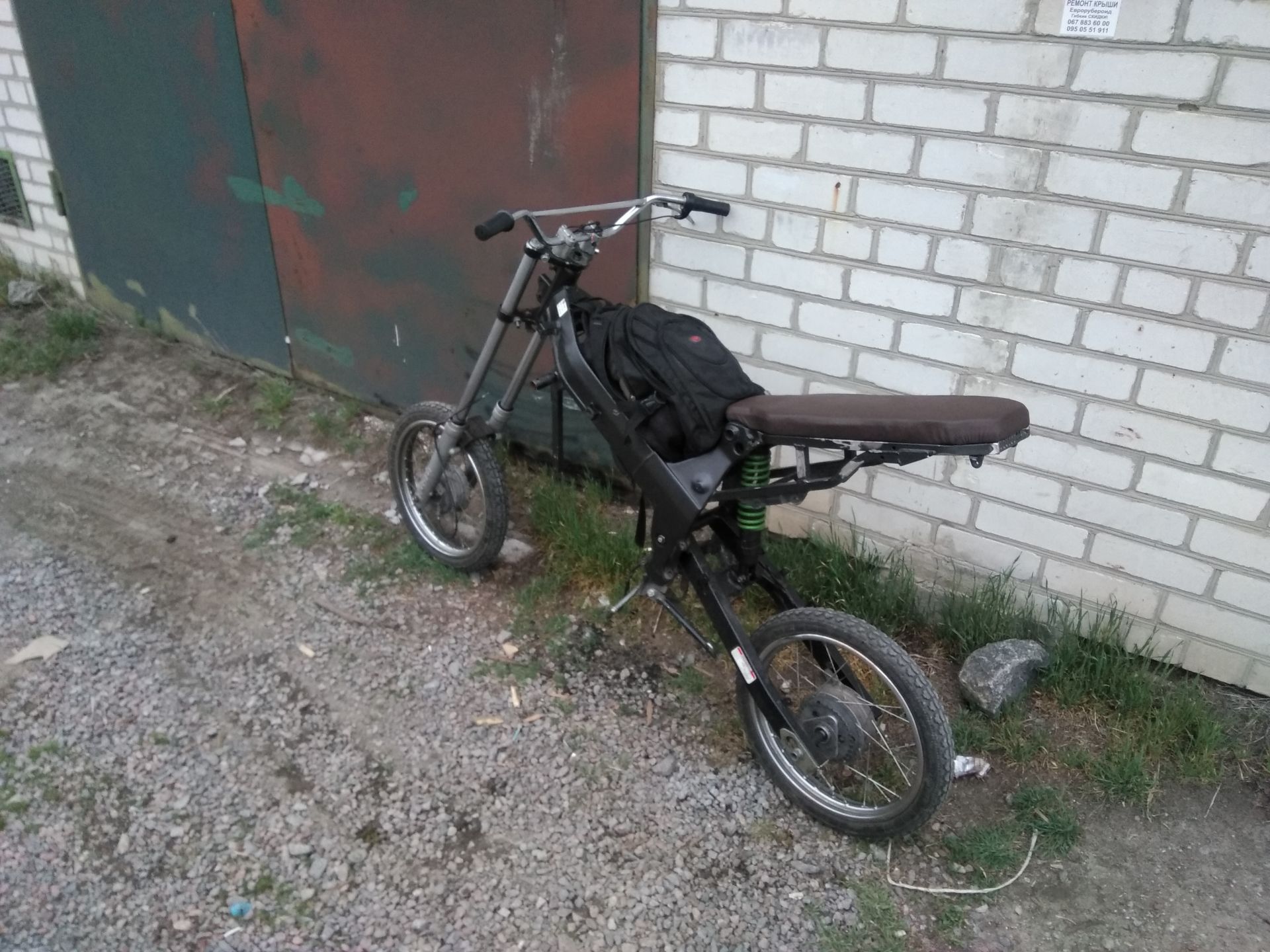

Срезано всё лишнее с жопы рамы. Стопсигнал решил делать светодиодный в задней перемычке (на фото видно отверстия под светодиоды). Доварены ещё две перемычки для крепления сидушки. Сама сидуха из бакелитовой фанеры + 5мм войлока + два слоя какой-то вспененной штуки + дермантин из старых загашников. Стопсингал немного утоплен под сидушкой. Ещё подумываю над вариантом бардачка, потому что надо возить разное небольшое каждый день. Пока что остановился на таком - взять старый портфель, сделать ему жёсткую основу прилегающую на раму от рулевой до сидушки и повторяющую форму этой рамы и будет такой типа фальшбак с кучей удобных карманов. На фото просто прикинул старый портфель. Что скажете?

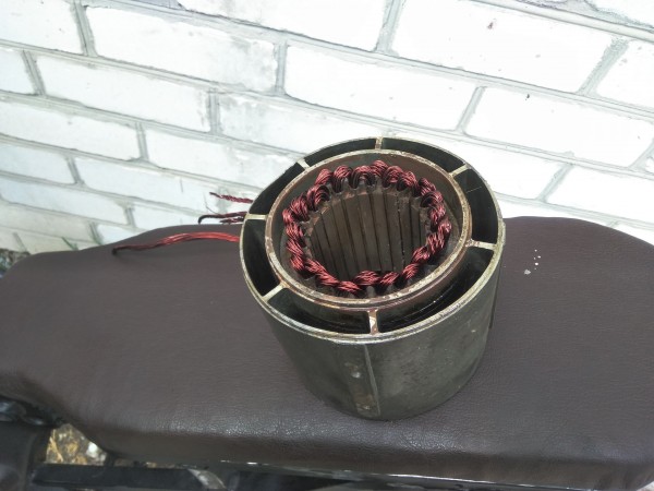

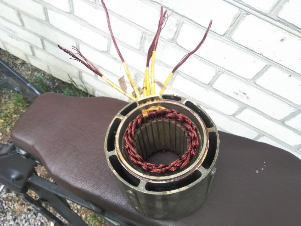

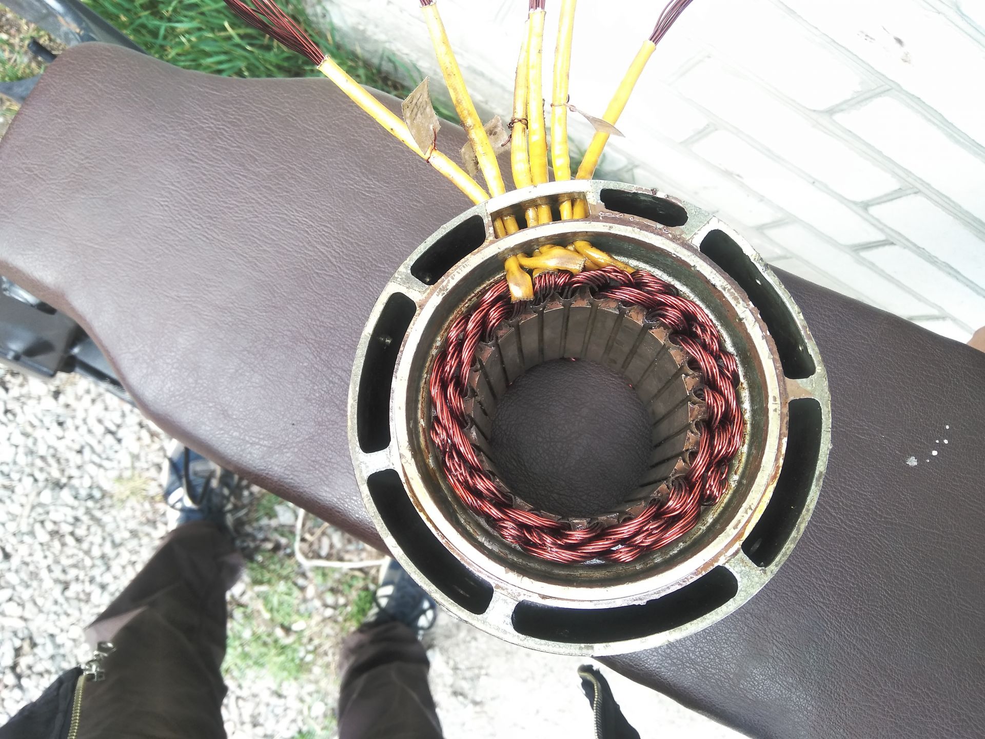

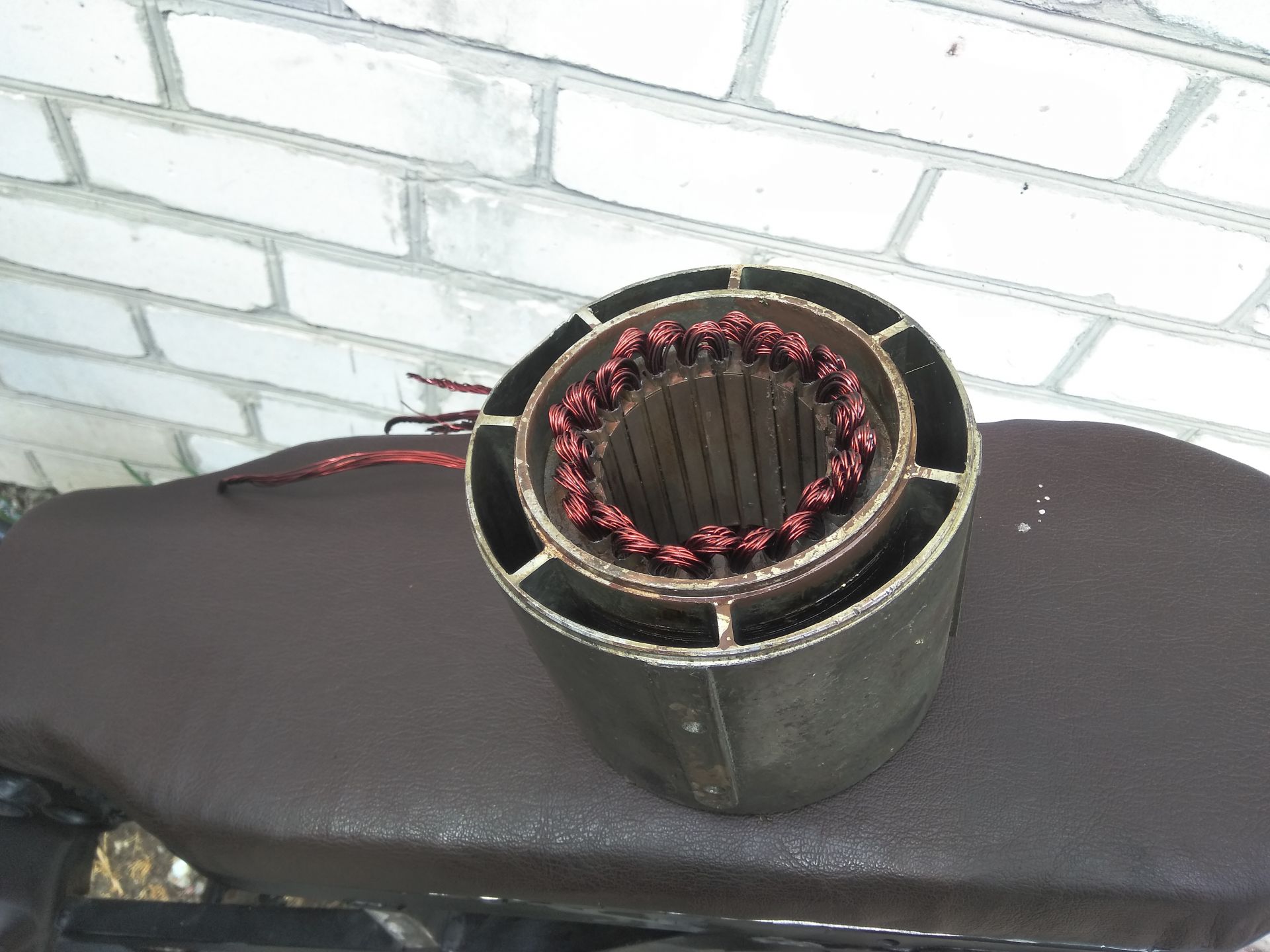

С небольшой задержкой намотали мне мотор. Был асинхронник 0.6кВт на 2850об/мин. Сейчас схема намотки АВС два витка, каждый виток по 12 жил диаметром 0.75мм - вроде как 5.3мм² получается.

MaxB писав(ла):
Ротор родной будет? :ups:
 Заголовок повідомлення: Re: Э-мокик двойного назначения
#80767Повідомлення 01 трав 2019, 13:11
Дякував (ла) 8 Подякували 15
Мій електротранспорт: Дырчик 3квт, 72В25Ач
Хочу електротранспорт: Ещё один дырчик
thunder_blade писав(ла):
Ротор не трогал, ждал статор с намотки. Ротор будет протачиваться, на него будет напрессована стальная обойма и будут профрезерованы 16 продольных пазов под магниты.

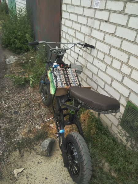

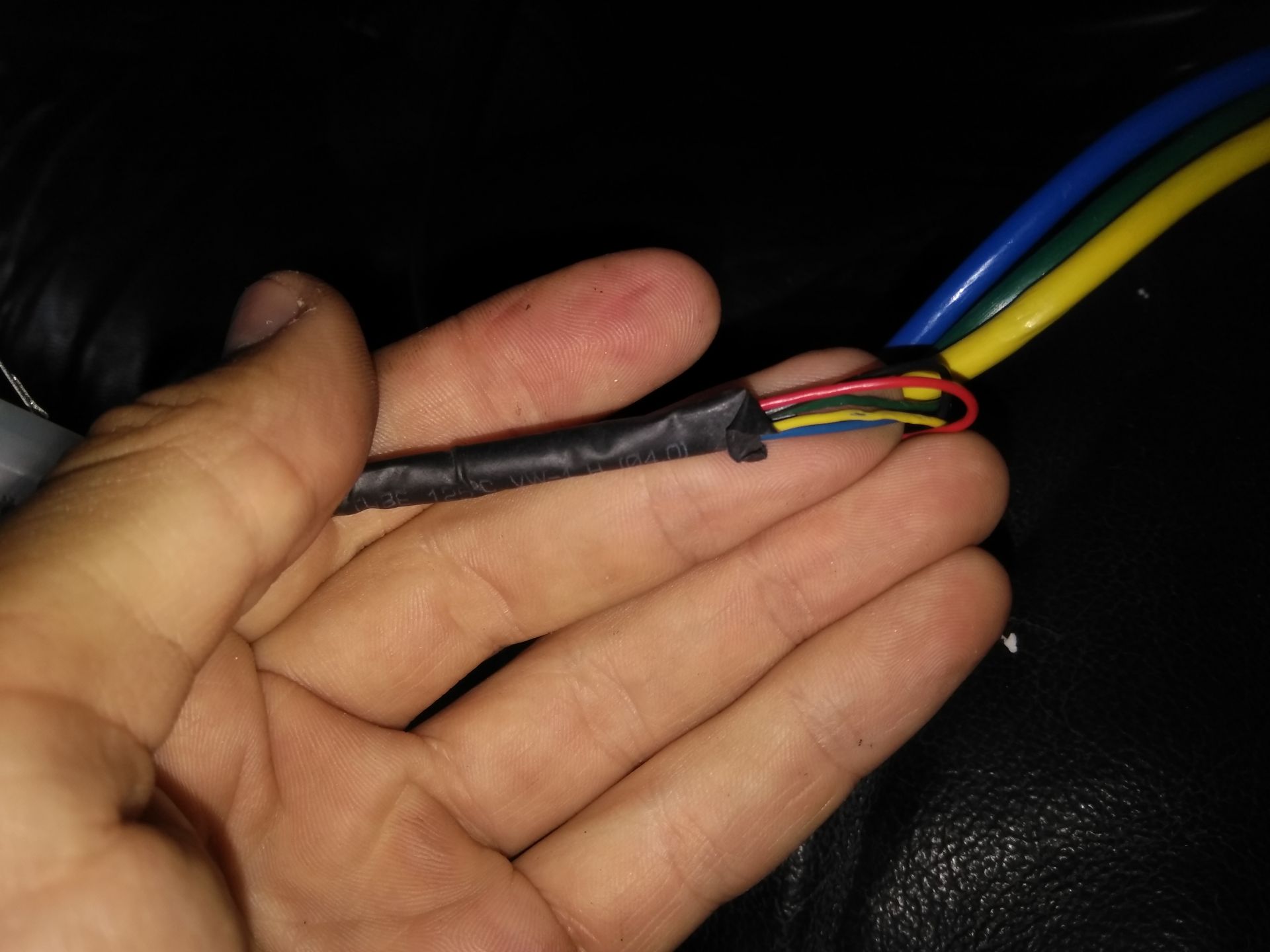

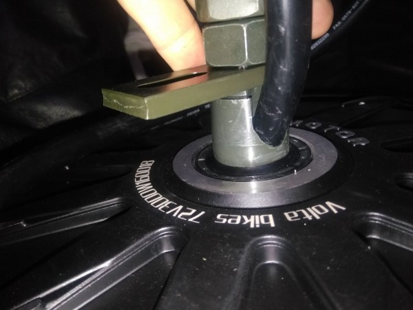

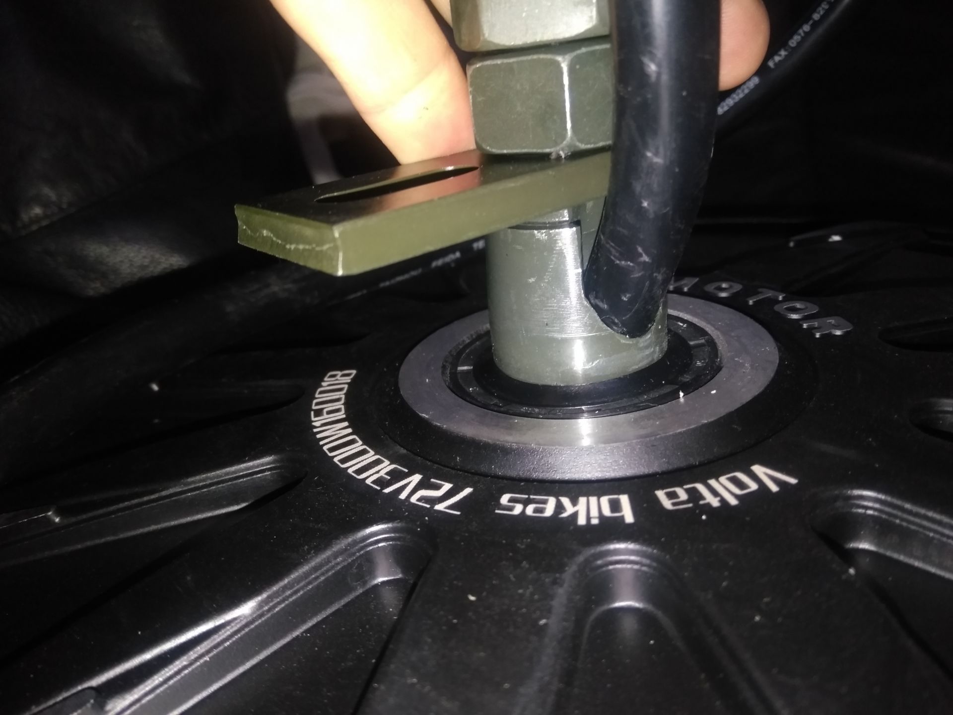

Самодельный мотор не запустился. Не проходит самоидентификацию в контроллере. Потому было куплено скутерное МК кваншунь на 3кВт в вольтабайкс. Вот почему не может с ними гладко пройти ничего? У мотора должно быть два комплекта датчиков холла, соответственно два штекера, которые однотипные со штекерами контроллеров Келли, и датчик температуры должен быть. А здесь один неродной штекер, провода подавленные (у одного раздавлена изоляция), датчика температуры нет. Накинул по-быстрому на ходовку электронику, забортировал покрышку R12×120×70. Маятник не подходит, надо переваривать, но проехаться я смог. Первое включение и пока я пытаюсь оседлать байк, случайно задеваю ручку газа и лечу в токарный станок. Выкатил из мастерской, старт очень плавный, без дерганий, но потом в нем просыпается бес и он рвёт как очумевший. Быстро не ездил, тормозов ещё нет, но стартует с пробуксовкой и встаёт на заднее колесо. Пытался загрузить передок, попробовать насколько быстрый старт - наклонился вперёд, дал газу где-то на 25%, сначала пробуксовка на щебне, потом словил асфальт и резко на заднее колесо. И меня вильнуло, я завалился на сторону. Три банки аккумулятора получили небольшие вмятины в алюминиевом корпусе, электроника вся разлетелась, я ободрал плечо, колени, локоть и ушиб запястья. Тесты как всегда в одних шортах и шлепках) Но валит он дико. Настройки контроллера Келли клс7230 - батарейный ток 50%, фазный 50%. Дома обмылся, приехал в мастерскую, собрал электронику - все заработало. Теперь надо варить подрамник для батареи, модернизировать маятник, ставить разные плюшки типа свет, бибикалка, спидометр, ваттметр и тд.
Фото замечаний по проводке мотора, как приехало от продавца:

А с чего вы взяли что это кваньшунь?
#87411Повідомлення 27 лип 2019, 20:54
Переворачивается он из за того что центр тяжести на заднем колесе.
#87412Повідомлення 27 лип 2019, 20:58
Kapral88 писав(ла):
Потому что у него отливка крышки с выступающей надписью кваньшунь. А надпись вольты чисто за счёт краски. Я просто подозреваю, что этот мотор уже стоял где-то на стенде с другим контроллером. Обод был без царапин, но была наклеена бумажка с надписью от руки, что это тестовый мотор и рапиновку каких холлов надо поменять.

Кваньшунь \некваньшунь , есть в нем 3кВт \нетвнем3кВт , ,
если все нравится , и результатом теста доволен , - то какая разница что за мотор.
Хотя , ради справедливости , стоит отметить ,
фазные в нем тонковаты , отсутствует второй комплект Холлов , отсутствует термодатчик.
Если с первым и вторым можно согласится , то отсутствие термодатчика - считаю значительным недостатком , но опять же , все зависит от стиля езды.
