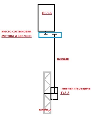

Спасибо всем за ответы! Вот примерно как я думаю...
план.jpg [ 14.81 КБ | Переглядів: 9217 ]
В "месте состыковки", как я думаю, стоит сделать что-то типа редуктора, пусть 1 к 3, чтоб число оборотов выровнять в редукторе заднего колеса - 3 к 1. На такой "двойной редукции" большие потери энергии будут?
Делать напрямую соединение мотор-кардан думаю не правильно, так как придётся смещать вправо мотор.

Я тоже так думал, когда делал это, но там был слабый, относительно оборотистый мотор и был очень важен дизайн. В случае с ДС-ом имеет полный смысл обойтись без редуктора- редуктор это потери и шум (особенно повышающий), проще мотор уравновесить батарейками.

Прочитал тему, очень интересно! Интересное изготовление редуктора. Как ведут себя звёзды ГРМ в трансмиссии?
Я вот подумываю делать редуктор из элементов КПП Днепра. Например, взять за основу крышку КПП.

Звёзды и цепь ГРМ работают нормально, главное там наличие масла и точность изготовления, как в любом редукторе. Если делать редуктор то лучше использовать зубчатый ремень, хотя повторюсь- я бы редуктор не делал. Юра Логвин (Романтик) ещё давно прошел этот путь с редуктором и в конечном итоге поставил двигатель прямо на кардан, причём его двигатель был послабее. Я ездил на обеих версиях и без редуктора ехало лучше. Не ходите по чужим граблям, в крайнем случае редуктор добавить можно и потом.

А чому б не повернути двигун поперек, відмовитись від редукторів і кардана а перейти на ланцюгову передачу? Відразу вирішиться маса проблем. Зникне бокове завалювання при прогазовці, про яке згадувалось раніше. Підбором зірочок легко підібрати оптимальне передаточне число, відпадає необхідність в редукторах, зменшуються механічні втрати, ще й з'являється вільне місце поряд з двигуном. Можна додатково акумулятор там розмістити.

Да в общем так и надо бы сделать, но с другим мотором и лучше на другой раме, а это уже будет совсем другая история.
