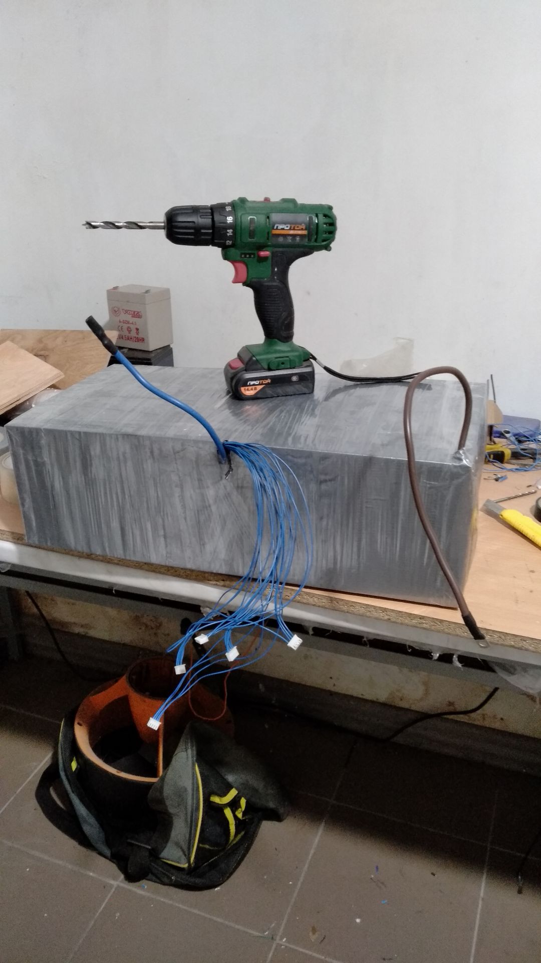

#77482Повідомлення 19 бер 2019, 12:16
30 кг счастья готово к употреблению)))
IMG_20190319_121502.jpg [ 195.58 КБ | Переглядів: 8293 ]
 Заголовок повідомлення: Re: Вольта Атлас
#77483Повідомлення 19 бер 2019, 12:33
Звідки: Бахмут
Дякував (ла) 3 Подякували 16
Ого! Из каких элементов ?
#77485Повідомлення 19 бер 2019, 13:41
80шт минимонстриков.
#77489Повідомлення 19 бер 2019, 15:44
Звідки: Киев, Позняки
Дякував (ла) 9 Подякували 18
Круто!! 60 А/Ч ?
4000 на электротяге
#77499Повідомлення 19 бер 2019, 19:26
Звідки: Бахмут
tank6661 писав(ла):
15 ач монстриков ?
#77500Повідомлення 19 бер 2019, 19:48
Да.74в 60 А
#77501Повідомлення 19 бер 2019, 21:08
Дякував (ла) 88 Подякували 89
А к 30 кг счастью, какая зарядка?
#77503Повідомлення 19 бер 2019, 21:31
Звідки: Бахмут
А из чего корпус делал ? Вес серьёзный.
#77513Повідомлення 19 бер 2019, 22:50
Дякував (ла) 10 Подякували 63
Но можно было бы собрать батарею из 60 амперных элджишек, весом 830 гр габарит-300*100*14мм-вес по ячейкам-16,600 габарит-300*100*280+по10мм запаса - в объём атласа два комплекта поместилось бы и ячеи новые а работы вчетверо меньше.
#77520Повідомлення 19 бер 2019, 23:40
LG минимонстрики проверенные ячейки, благодаря TheMarshall известно что в тяжелых условиях работы они показывают отличную живучесть. А что у 60Ач LG пока так же хорошо не известно.

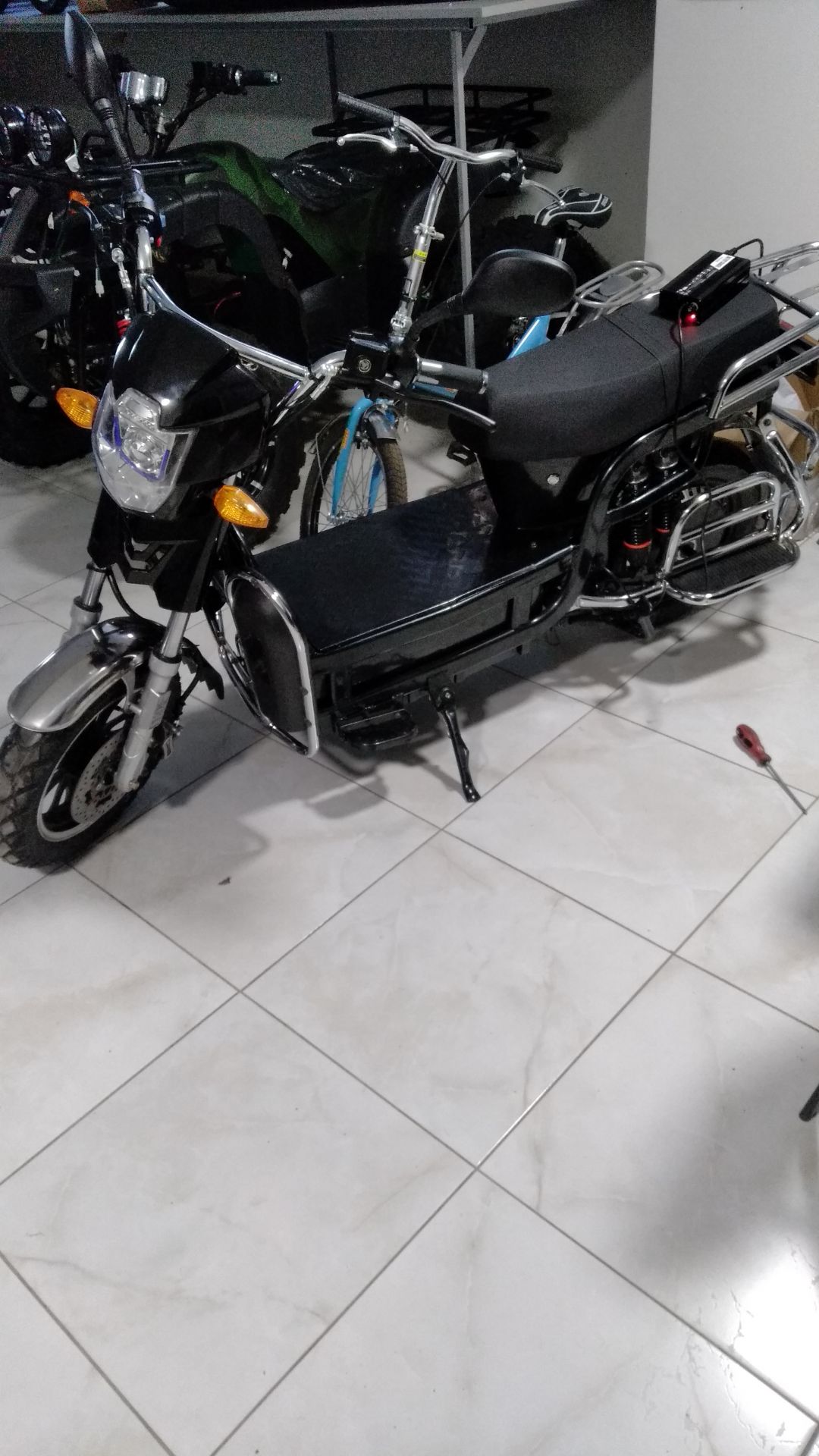

#77537Повідомлення 20 бер 2019, 06:29
Корпус как всегда- фанера пленка и скотч.С разборкой модулей и сборкой аккумулятора управился неторопясь за полтора дня.С зарядкой пока не определился, скорее всего будет Дельта.Пока заряжаю 5 амперной.
Сколько проработают 60Lg я не знаю,а эти после пары лет эксплуатации я продам дороже чем они мне обошлись, клиенты есть всегда.

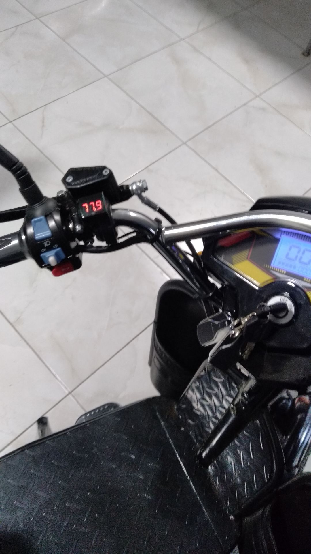

#77604Повідомлення 20 бер 2019, 17:44
Сегодня наконец то закончил полную сборку.Поставил на руль вольтметр,бмс вывел под седло,так что пока вроде все.
#77605Повідомлення 20 бер 2019, 18:35
Звідки: Бахмут
Ура , сезон можно начинать!
