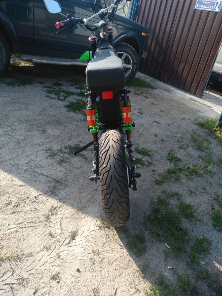

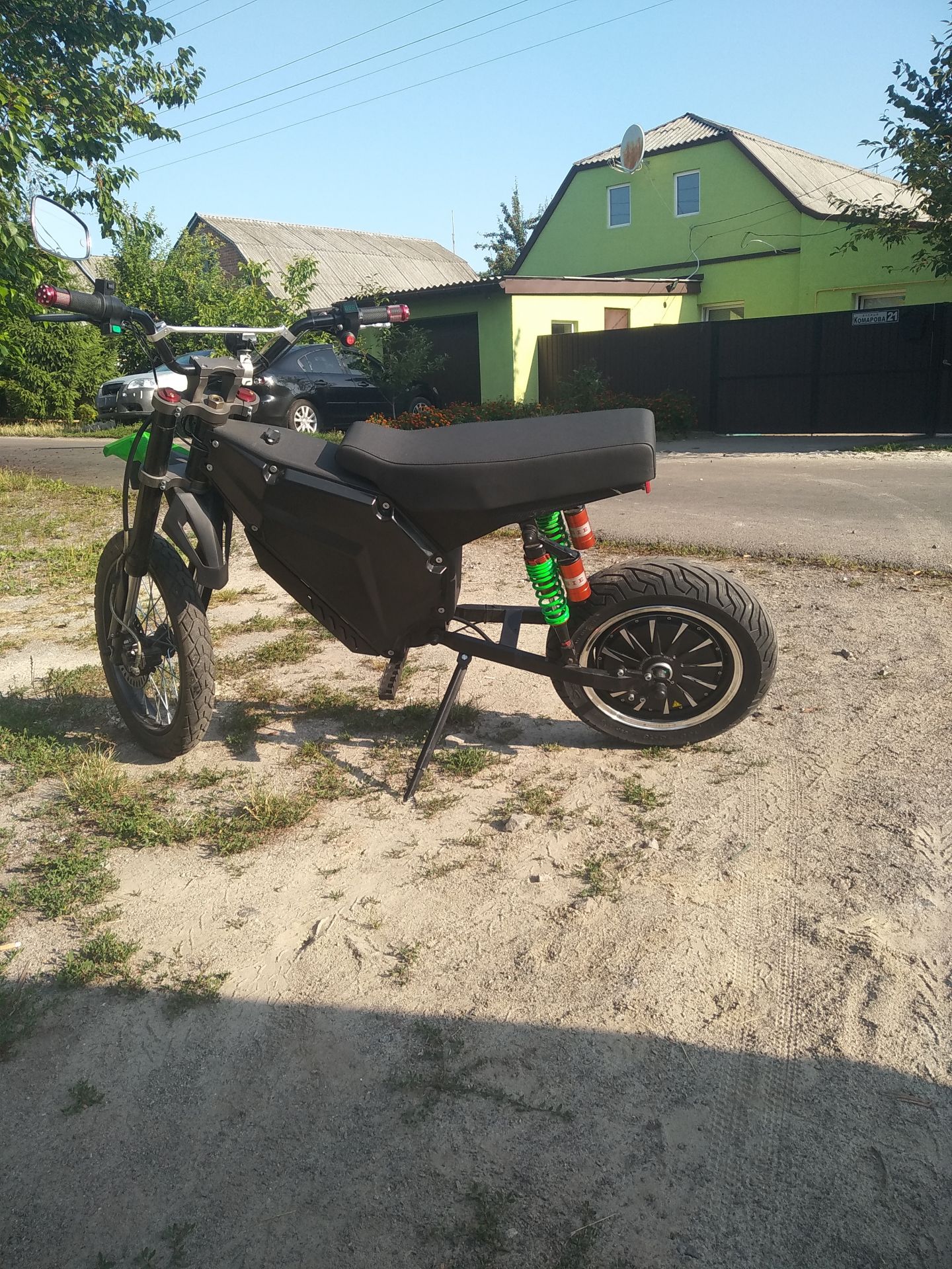

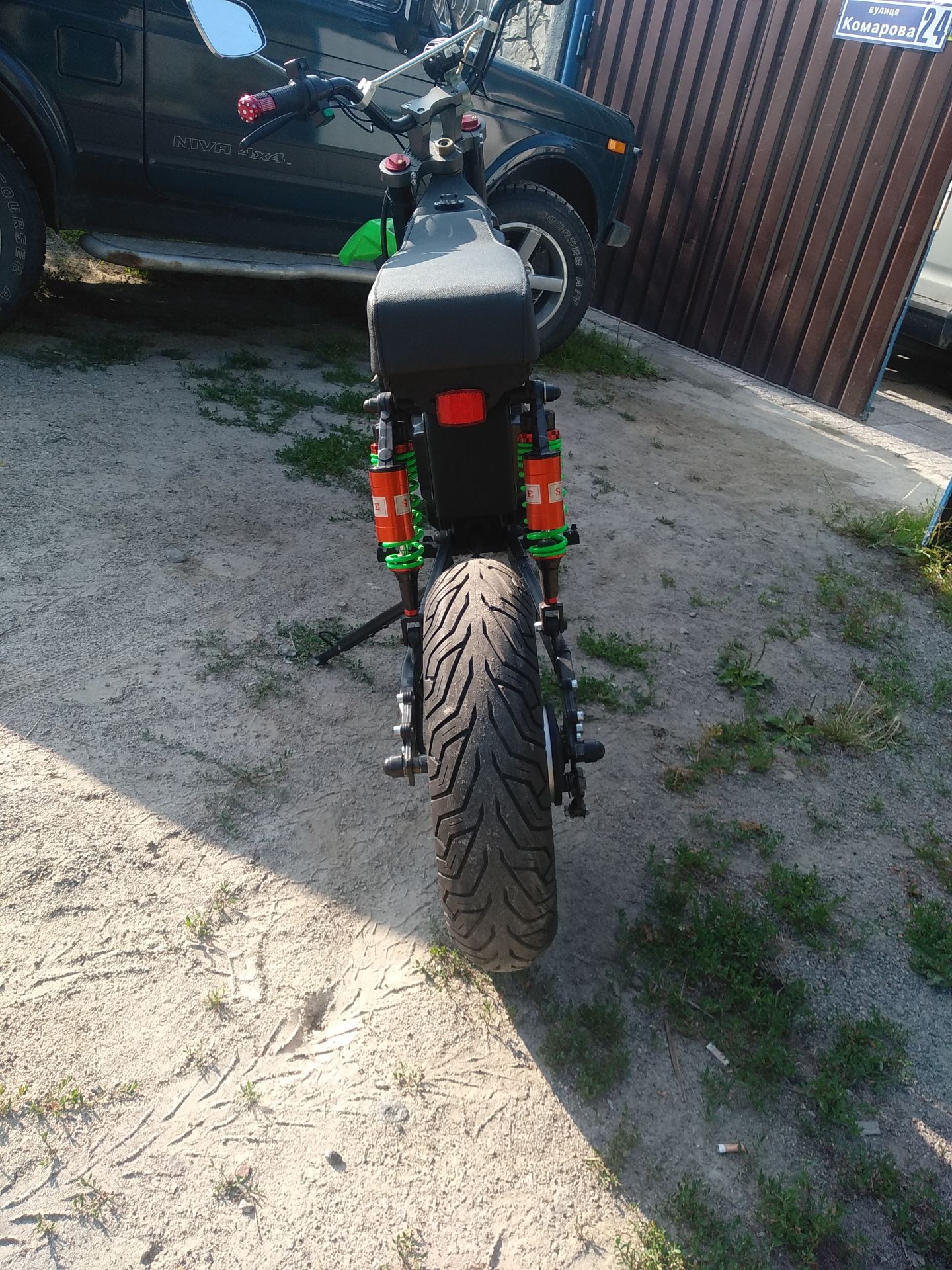

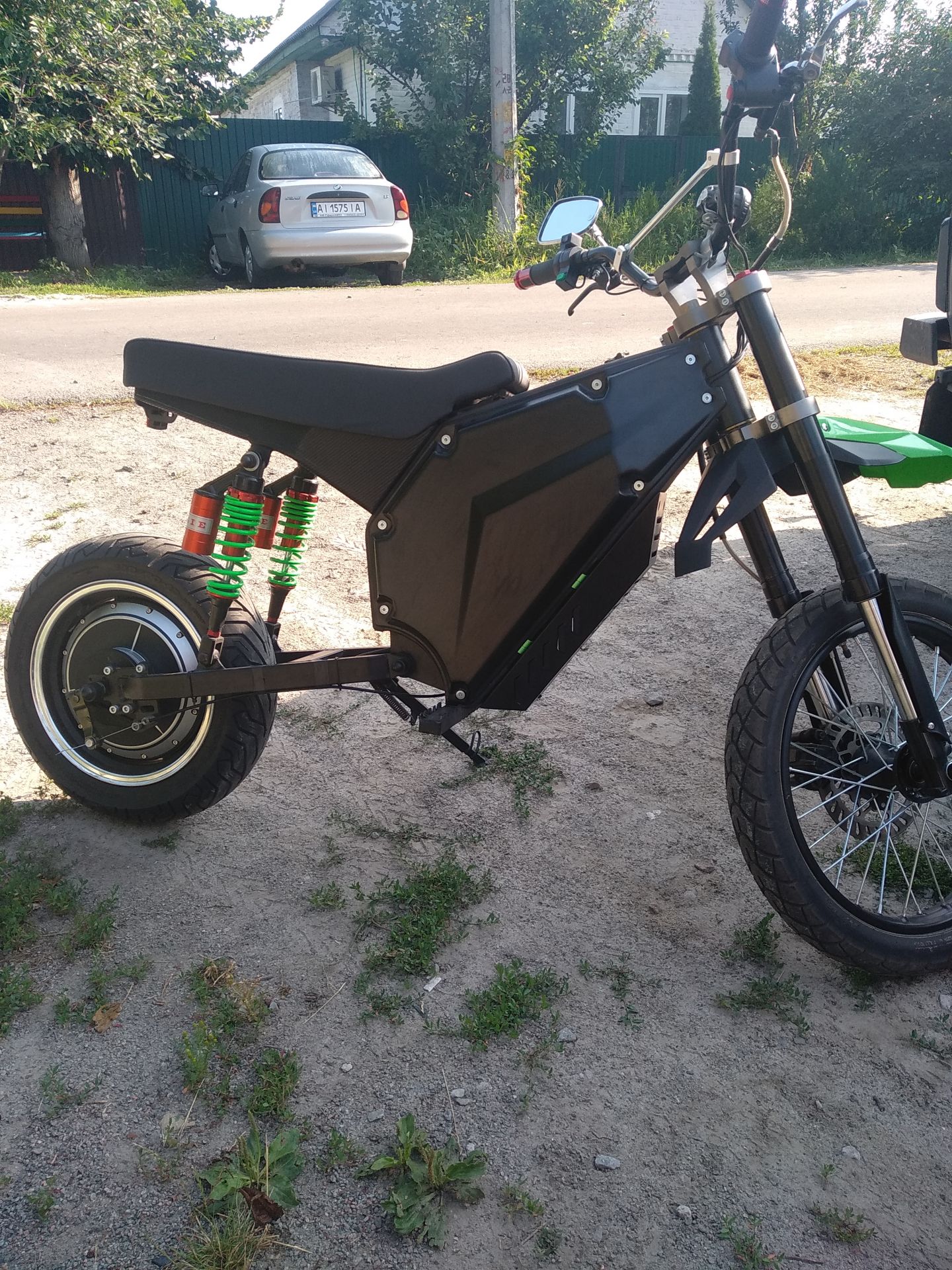

В общем,опять переделал...
Поставил оригинальный QS 48/1500 в 13" ободе и 70А контроллер.Совсем другое дело,теперь уверенно бежит 60 и тяга как у паровоза.

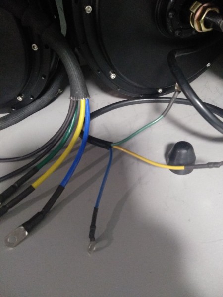

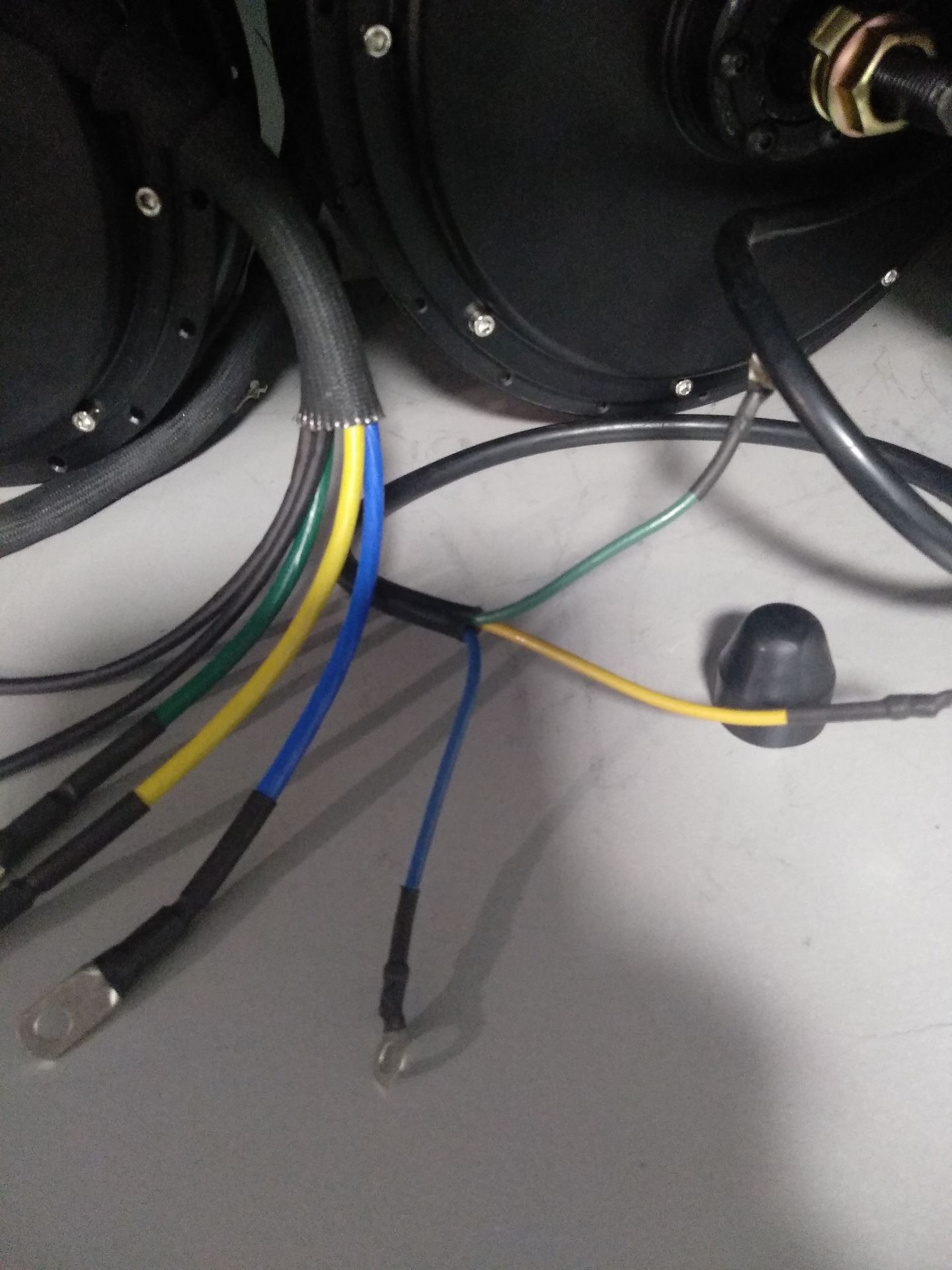

Просто ощущение что на вольтовском это максимум,а на qs-долговременная.Фоткаю у себя на витрине,и тот и тот-трешка, угадайте где QS?
15634594205065810166398297263733.jpg [ 246.79 КБ | Переглядів: 10165 ]
 Заголовок повідомлення: Re: E-kross Tank
#86840Повідомлення 18 лип 2019, 20:41
Правління клубу
А шо там гадать? Где провод фазный толще, тот и QS :)
