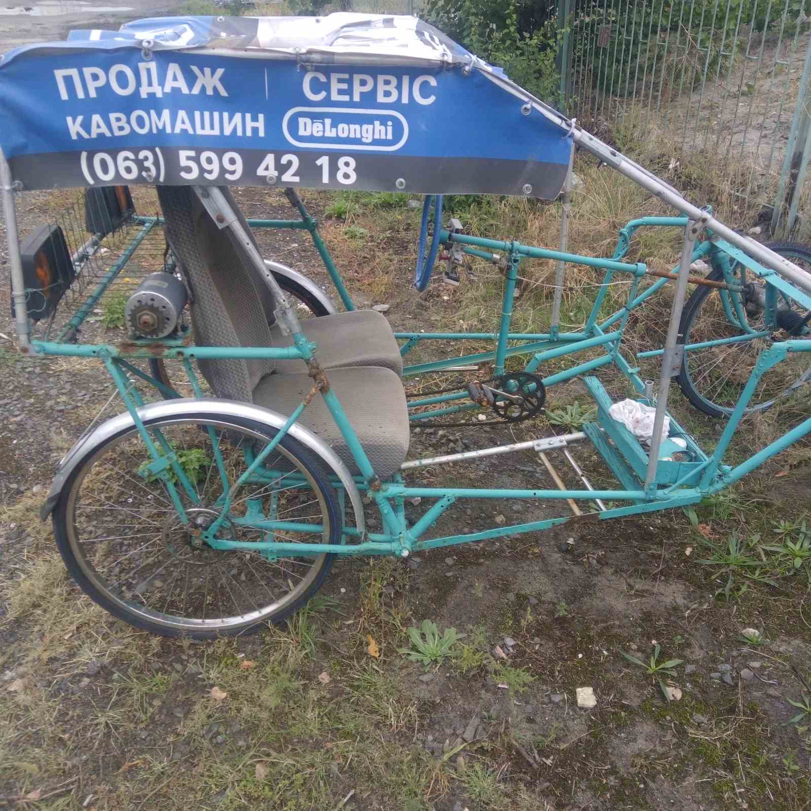

Самой дорогой частью электротранспорта является АКБ ! Следовательно велосипед или скутер будет экономичнее чем машина, скутер можно сделать трёхместным на велосипеде втроем ездить запрещено ПДД.
Скутер лучше с мощным мотор-колесом делать но найти его за недорого надо постараться, дешевле из самодельного BLDC с ременной или цепной передачей , асинхронники для этого перематывают и ТП.
На веломобилях некоторые то-же ездят :D

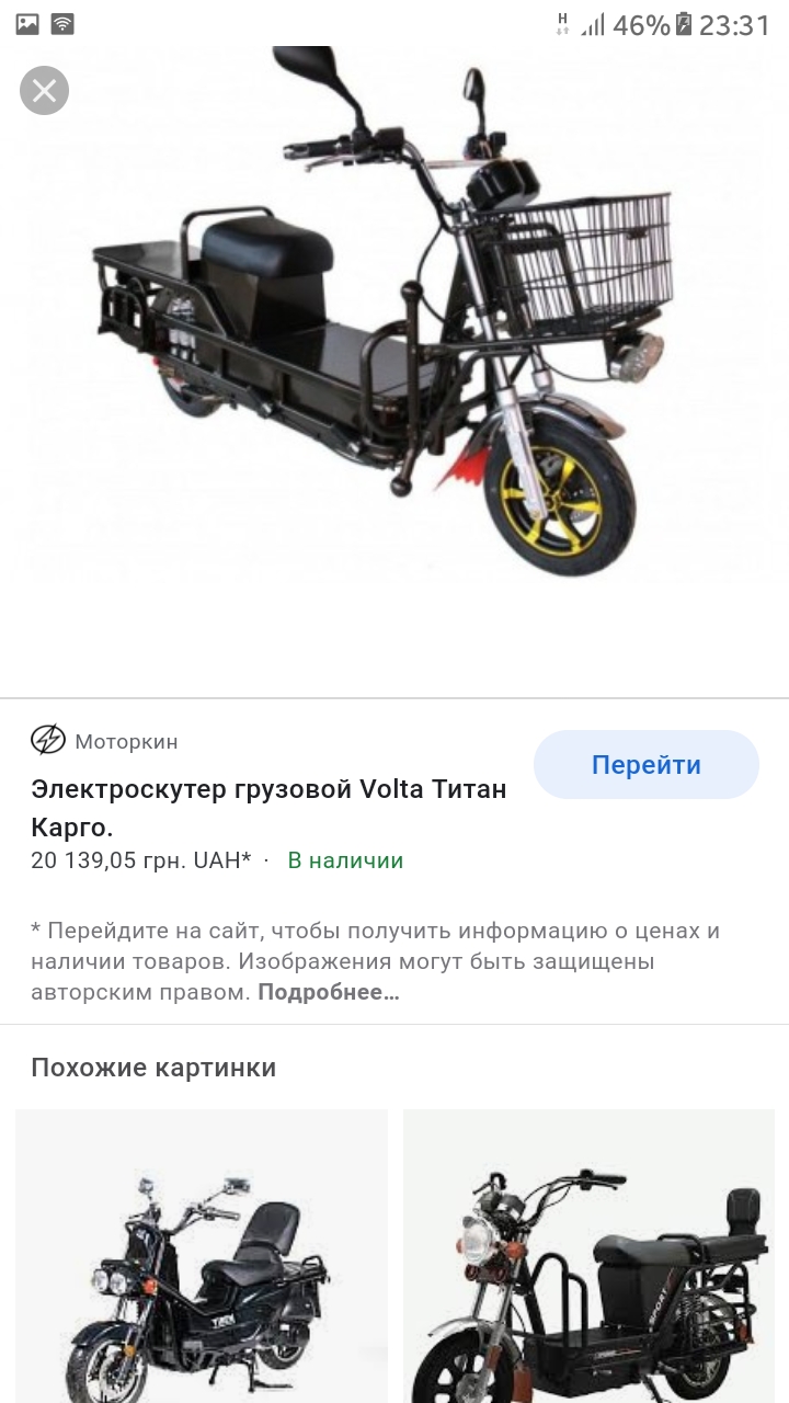

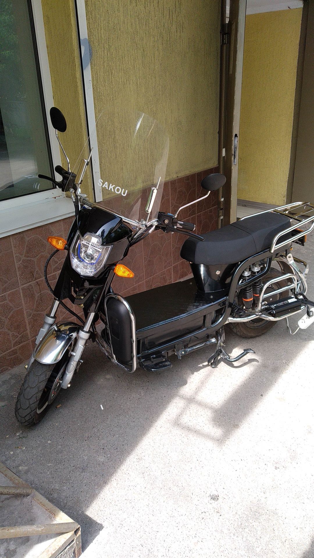

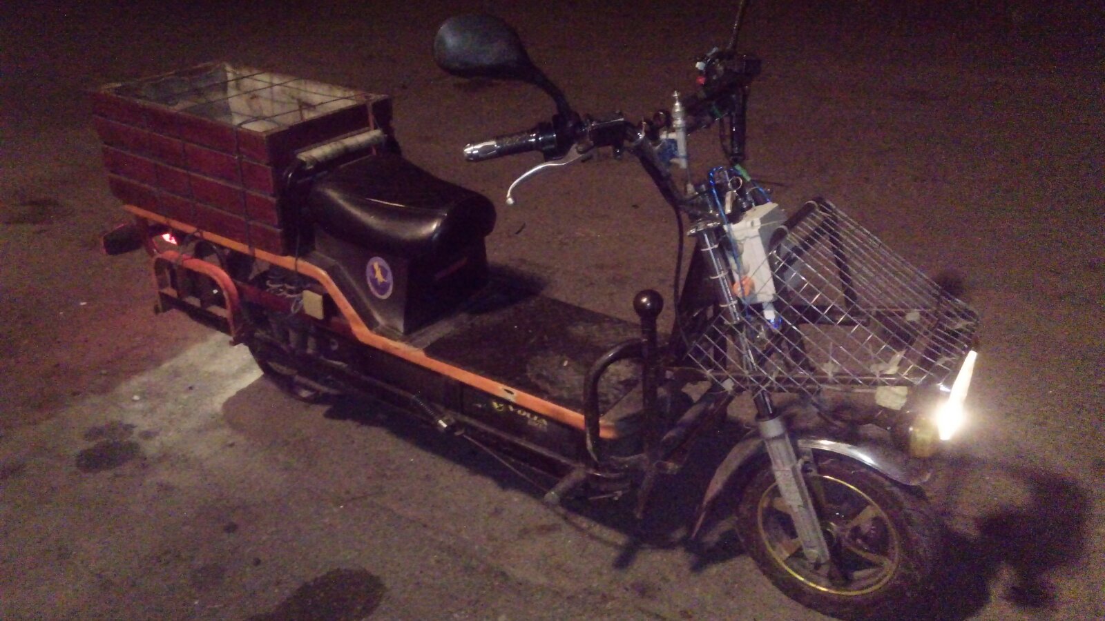

Мощный грузовой скутер думаю то что надо:
IMG_20190518_110323_BURST1.jpg [ 442.84 КБ | Переглядів: 12451 ]
Screenshot_20201213-233120.jpg [ 272.81 КБ | Переглядів: 12451 ]
IMG-62ba78983b2dd50bd8f82aef9bcbb08f-V.jpg [ 243.78 КБ | Переглядів: 12451 ]

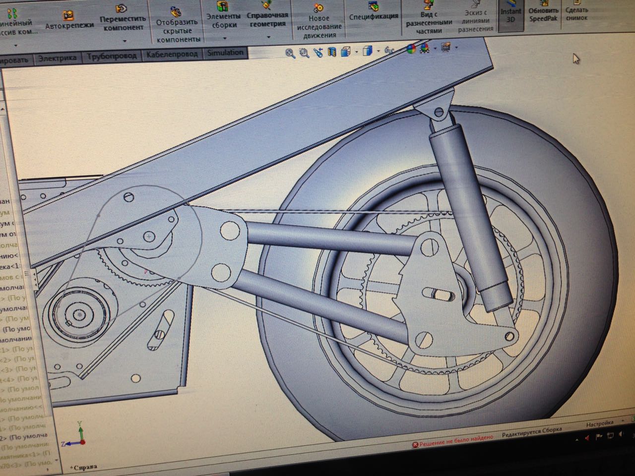

Можно и самодельный с хорошей подвеской
IMG-d4011566e406a6ff5d52bd0f202eb500-V.jpg [ 204.64 КБ | Переглядів: 12451 ]
А на мотор шильдик нарисовать 2.5 Квт, как заводской не проблема от слова совсем
