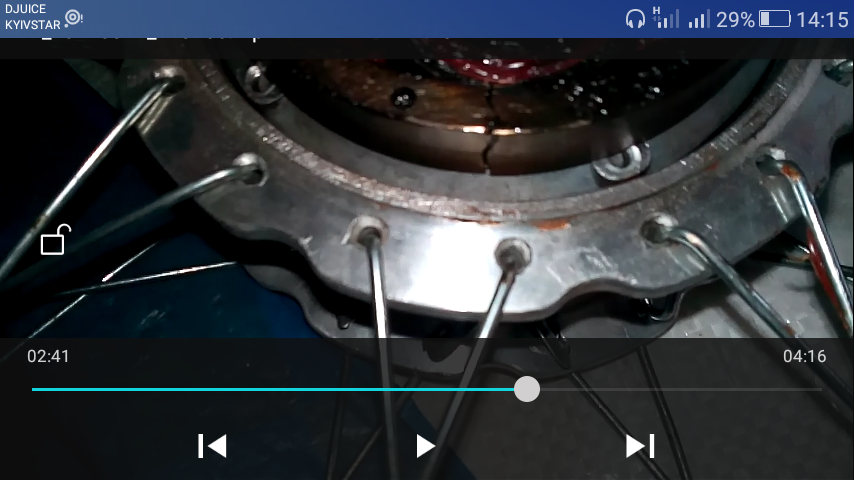

Мій електротранспорт: Эвел полнопривод гибрид
Хочу електротранспорт: Тесла)
Походу в этом проблема

{!_!} Классика :DX:

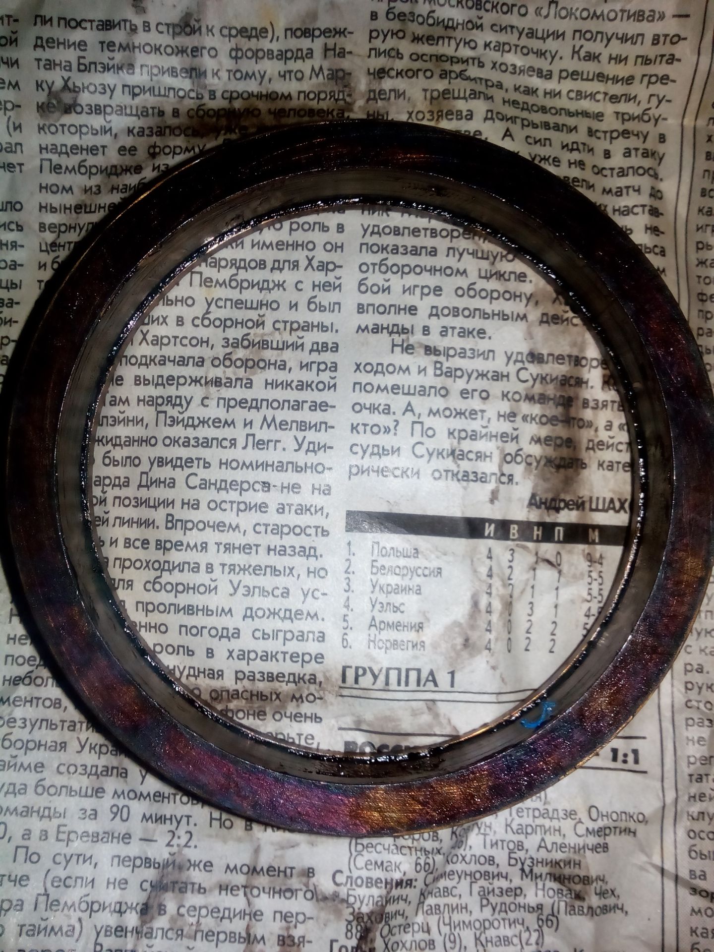

Те лопнуте кільце не може бути стандартною деталькою для здешевлення виробництва, наприклад зовнішнє кільце роликового підшипника?

я так понимаю, это лопнула наружная шестерня редуктора?

Ну вот да,только не пойму даже лопнутая,она ж еще катает в себе шестерни,только слышно щелчки,а почему же тогда идет прокрут под нагрузкой?но фривил вроде норм

Игорь, вам проще всего купить новый двигатель и заспицевать его вместо этого. В итоге будет надежнее и по итогу дешевле. ИМХО

Можна купити ще одне таке на запчастини, буде дешевше ніж точити та інш.
Он на олх-і зараз висить аналогічне робоче, в гарному вигляді, з цілим кільцем.
Всього за 700грн.
