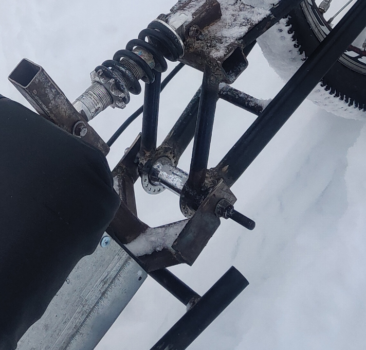

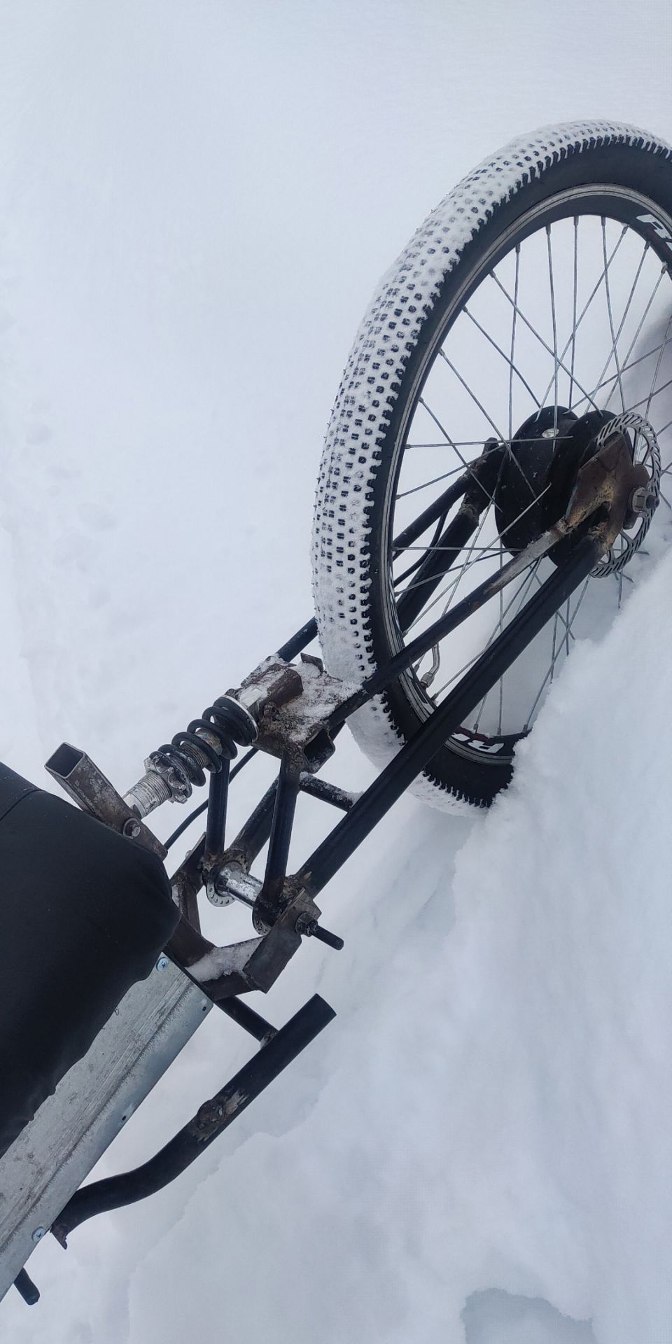

Я взяв задню втулку колеса з різьбою під трещотку і гальмівний диск з протилежної сторони і приварив до цієї втулки маятник. Там досить місця щоб приварити пера маятника. Легко знімається, так само як колесо. Можна підтягувати, коли шаріки зточаться чи легко їх міняти. Плюсом є те, що колесо не уводить в бік при поворотах у наклоні, як це відбувається з сайлентблоками.

Дуже цікавий і простий варіант, дякую)
