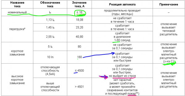

Тоб то не знаєте, і тепер ваше везіння вважаєте за правило. Зрозуміло. Але я як людина маюча це за профессію віддаю перевагу робити вибір комплектуючих напевно, особливо коли діло стосується вогненебезпечного літія(краще перебдіти ніж сгоріти).

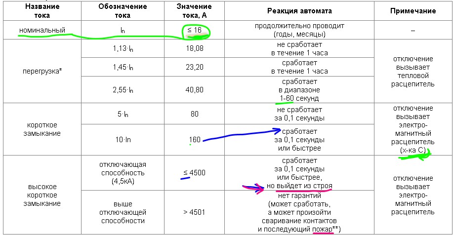

До речі ось цікава табличка для тих хто використовує автомати.
С16.jpg [ 91.52 КБ | Переглядів: 3685 ]

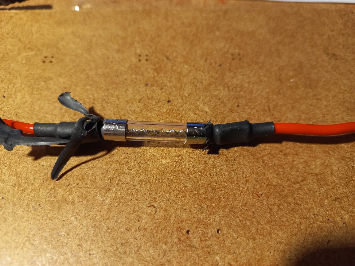

Знайшов таки один такий запобіжник з розборки фабричної батареї. Здається теж RIH була. Через нього була ввікнута одна гілка батареї 2Р
Зняв термоусадку. Цей трохи коротший, десь 3см. І він скляний. Хоча точно помню, що були і довгі керамічні.
На цьому написано 125V, 30A, SOC.
Ну і додам, що ці запобіжники в батареях це "захист останньої надії". Якщо захист BMS не спрацює.
fuse.jpg [ 414.05 КБ | Переглядів: 3681 ]

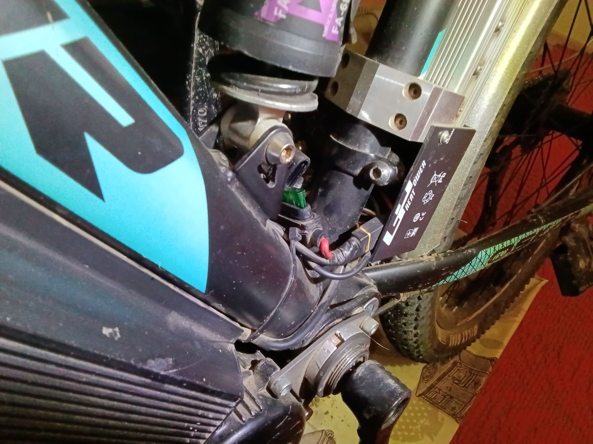

Я ставлю китайські "колодки" з кришкою під
запобіжники. Такі й на моєму тайваньському RIH
стояли. (зелений на фото)
Й не забуваємо що ми обговорюємо електрику велосипедів а не мотоциклів автомобілів чі літаків. Бо там токи і напруги можуть бути кратно більші.
IMG_20240120_170600.jpg [ 334.68 КБ | Переглядів: 3678 ]

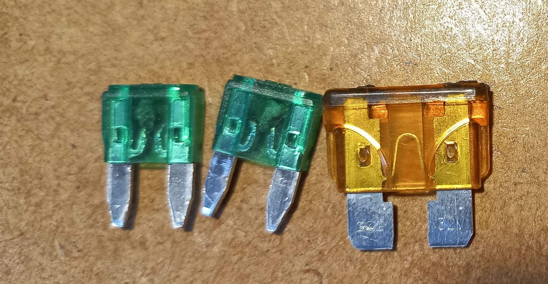

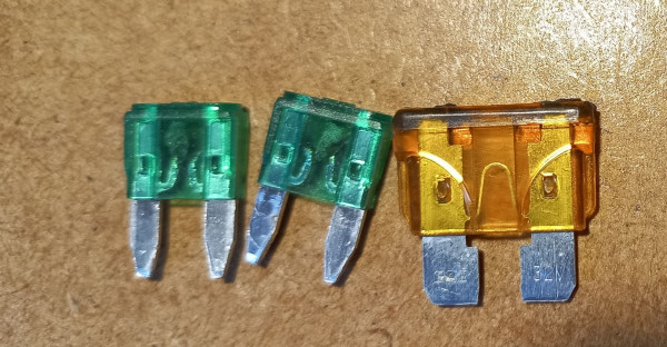

Поліз подивився на свої запобіжники в шухляді, так на стандартних прямо написано, що вони на 32В. А на сайтах пишуть, що і міні теж на 32В. Вирішив провести "лабораторну роботу" і спалити парочку міні на 30А за допомогою інверторного зварювального апарата. У нього на холостому ході напруга 92В. Накрутив йому максимальний струм 160А. Згоряють десь через 1секунду після замикання. Дуги не було, просто короткий яскравий спалах. Але я не остаточно впевненний в коректності експерименту, бо точно не знаю яка там була напруга під час перегоряння. Невідомо як швидко в апараті вмикається ця високовольтна "допомога підпалювання дуги", а з осцилографом затіватися не хочеться.
fuse2.jpg [ 392.69 КБ | Переглядів: 3662 ]

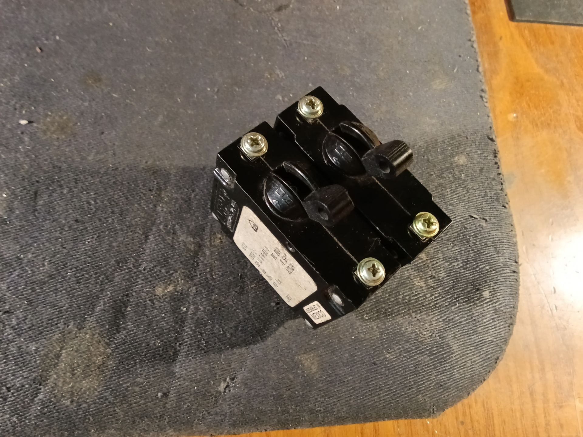

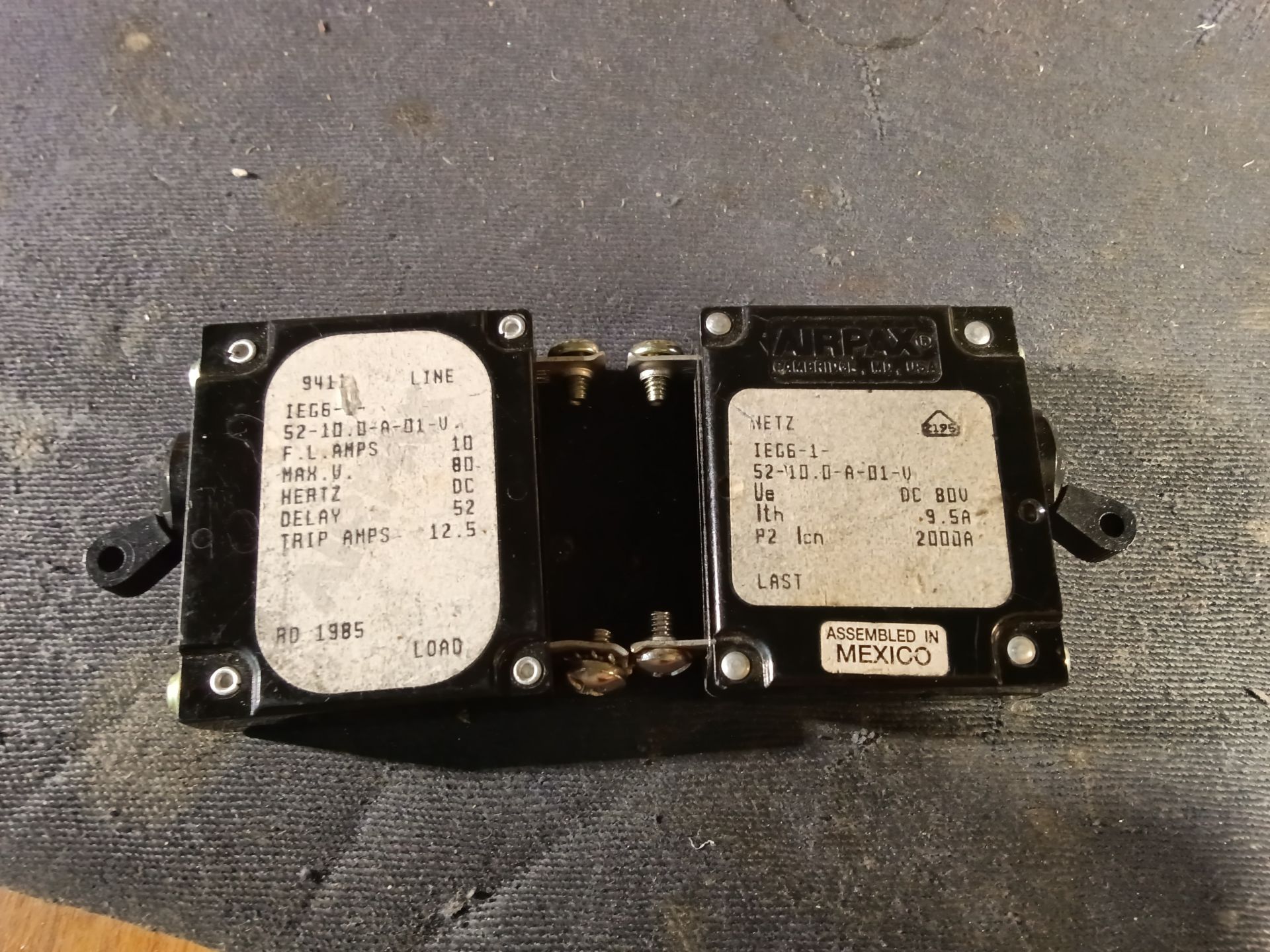

Трохи не туди, але..
Якось я купив на базарі пару автоматів, з "боїнга" як рекламував продаван))
Ну то таке. Бо є в мене в планах перейти на сонячну зарядку в теплий період року. А там, щоб безпечно лазити можливо буде проблема комутації, бо контролер та аккуми там будуть постійно зъ'єднані в період
експлуатації сонячних батарей і прийдеться "рвать" зъєднання під навантаженням, бажано щоб без дуги й таке інше коли потрібно буде втручання в систему.
І в мене питання - чі можливо міняти параметри токів спрацювання таких штучок як на
фото? Ну там щось підігнути чі пружинку змінити?
Ну щоб використати те що є.
IMG_20240122_145522.jpg [ 446.64 КБ | Переглядів: 3620 ]

Пенсіонер писав(ла):
Ну мабуть Вам для цього прийдеться один розібрати, щоб подивитися на якому принципі він працює - електромагнітний, чи на перегріві. Або розшукати на нього даташит.
