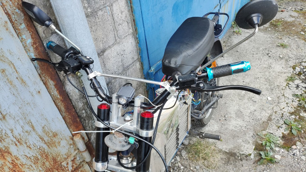

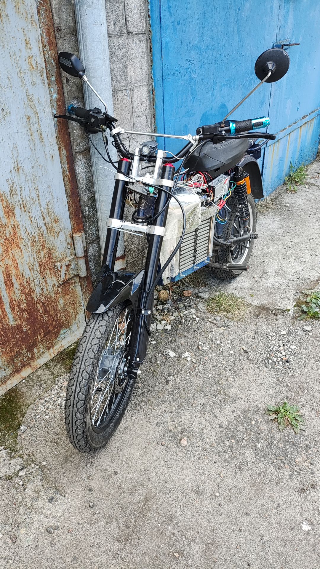

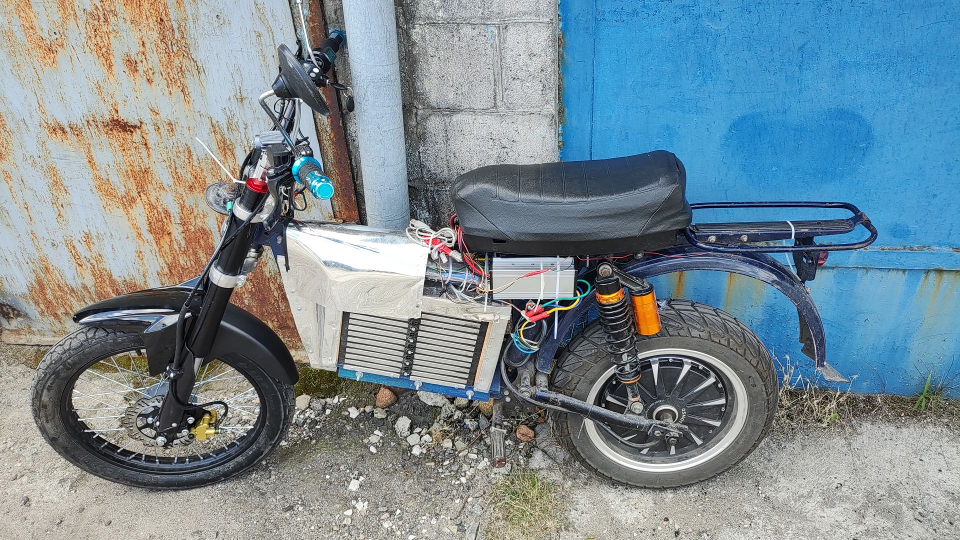

Продовжую будувати свої електрокарпати. Замінив передню вилку. Трохи накрутив захисних панелей, щоб в дощ не заливало батарею, та все ж в дощ намагаюсь не їздити. Також розібравсь в тому, що мій ваттметр бреше про спожиту енергію у Вт*год, при чому у А*год показує начебто вірно. Отже за все літо в середньому розхід електроенергії складає 27...30 Вт*год/км (в залежності від вітру) при їзді "газ в підлогу". Максималка 57...62 км/год (залежить від ступеня зарядженості батареї).

Дуже економно, як для мотокоплектуючих
