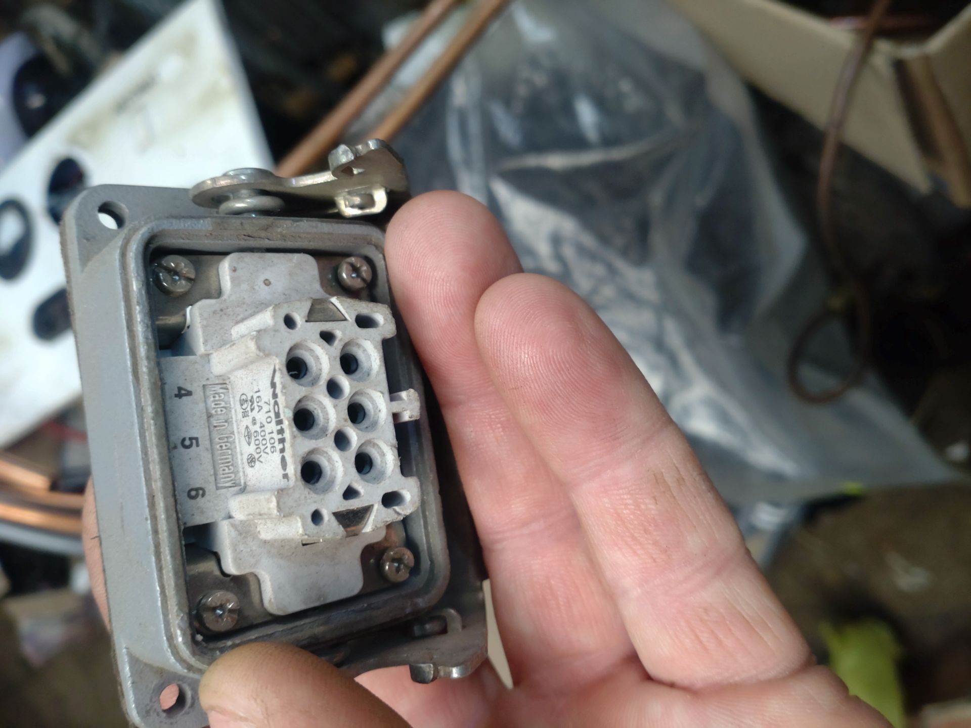

Можна взяти ще наприклад harting, є на різні струми і різна комбінація контактів.
DSC_1332.JPG [ 213.44 КБ | Переглядів: 2167 ]
