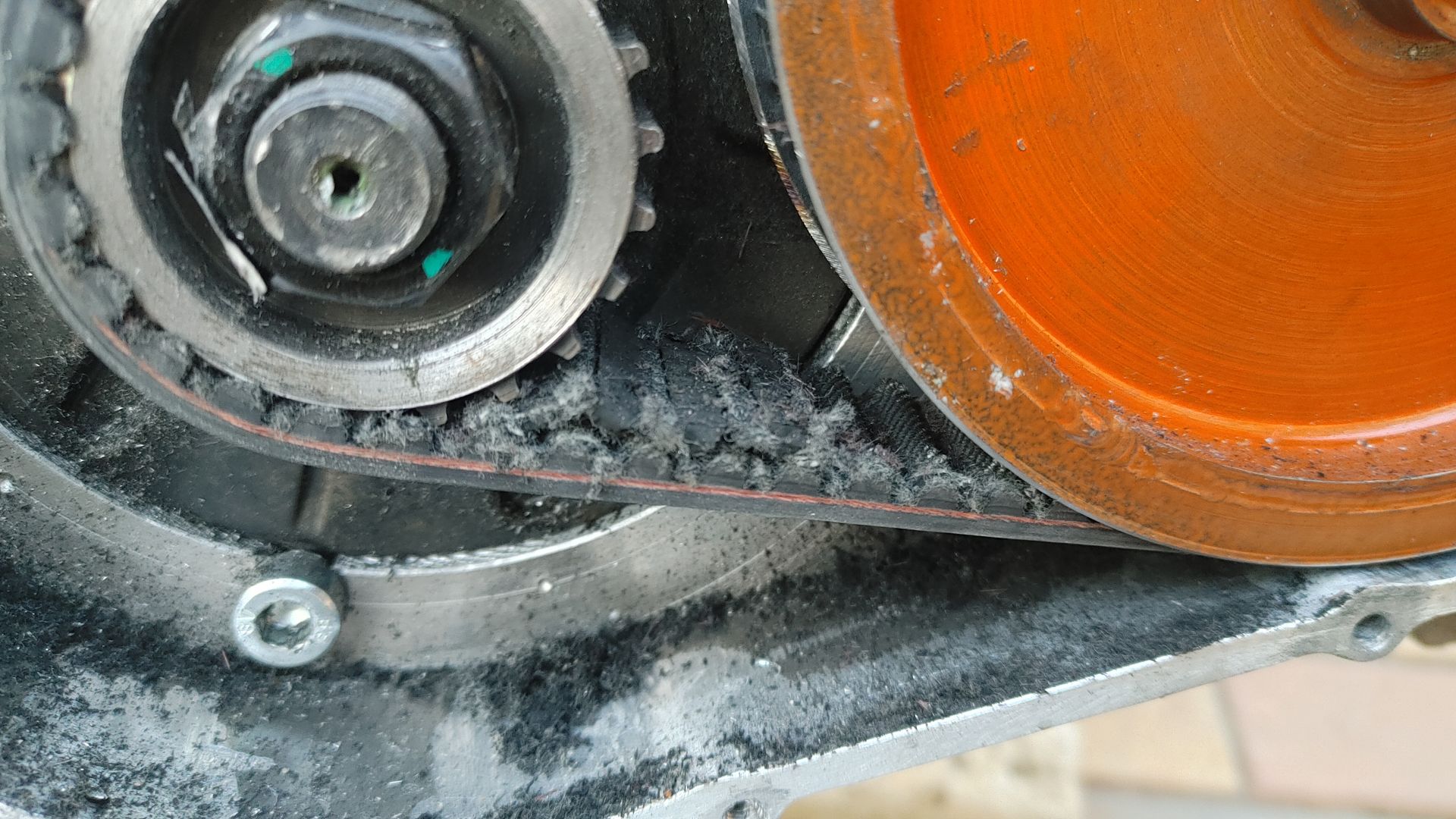

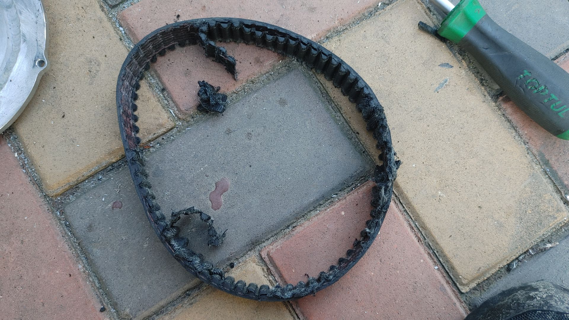

Погана новина. Ремінь з аліка всетаки виявився китайським гівном... а я їм відгук позитивний залишив і 5зірок поставив.

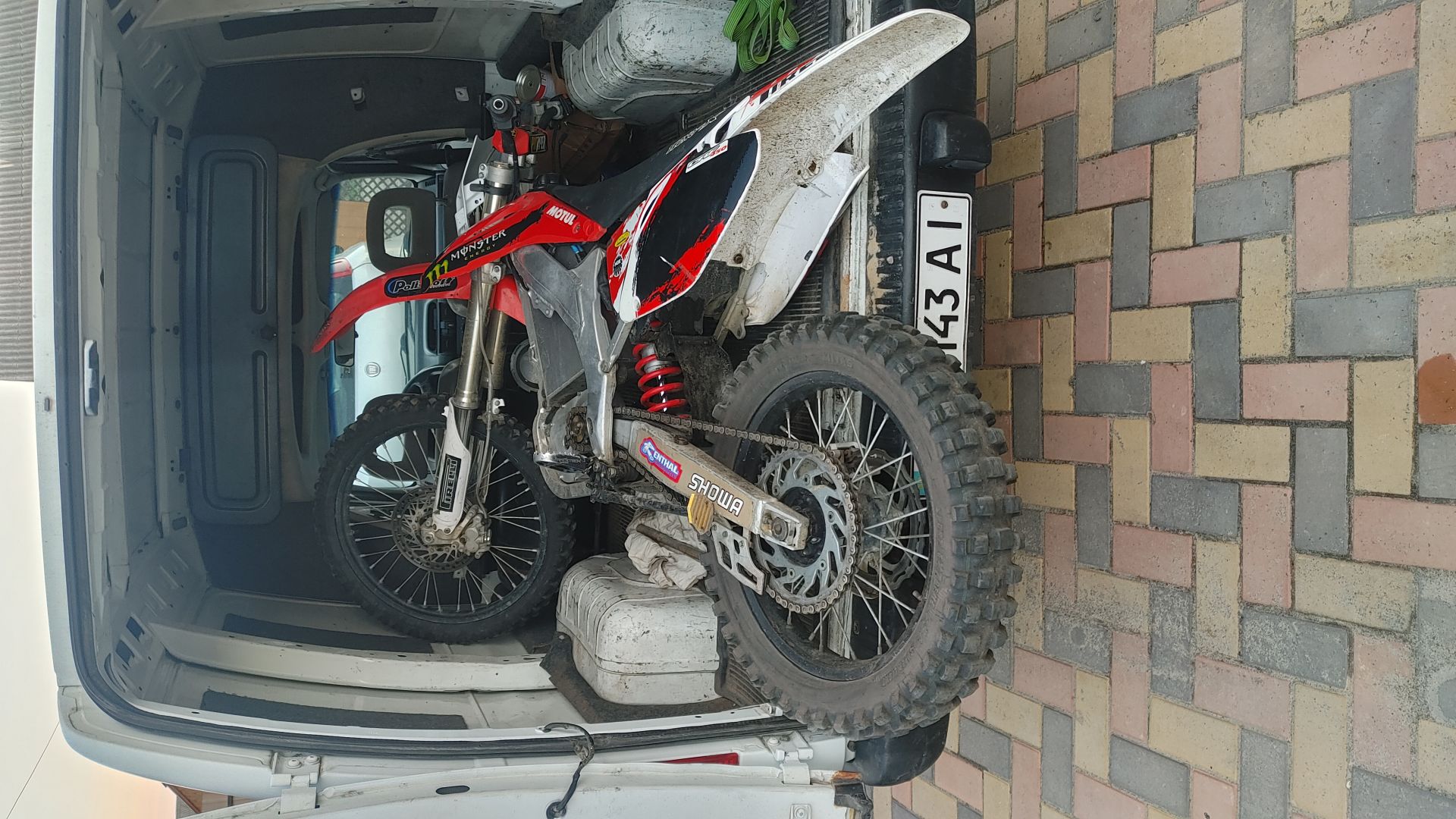

Ремінь витримав близько 10км в режимі "діда", навіть в грязюку не встиг заїхати, а на гору тимпаче. Зуби обірвало і редуктор заклинило, довелось визивати дружину на евакуацію)

А такий ремінь взагалі здатен витримувати накі навантаження? Потрібно почитати тех документацію і порахувати зусилля на зуби.

Я мав на увазі не конкретно цей китайський ремінь, а взагалі подібний. Можливо їх не існує в природі. Адже у всього є межа міцності.

варто пошукати щось брендове у такому розмірі (gates, dayco, continental...)

Ремінь HTD 8m 552mm 69t.
Знайшов інформацію з подібного ремня, міцність на розрив 300Н/мм, в мене був ремінь 25мм, тобто це приблизно 750кг він мав тримати, багато це чи мало, незнаю. Є інші ремені, що тримають більше навантаження, це з сталевим або кевларовим кордом, чи поліуританові. Але в Україні в потрібному розмірі я не знайшов, а за кордоном вони коштують дороговато. До того ж, вже замовив зірочки під 428ланцюг 13 і 31 зуб, можливо їх навіть вдасться встановити в цей корпус редуктора і не робити новий.

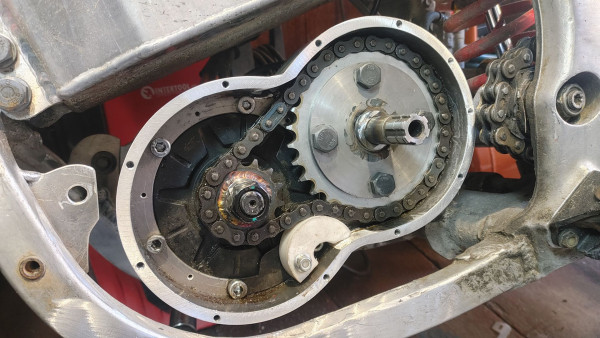

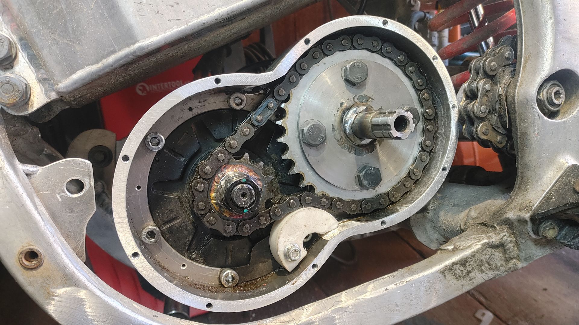

Зробив новий редуктор з 428 ланцюгом, і зірками13/31.
По відчуттях їде прекрасно, шума майже нема, думав що буде набагато шумніше.

знизу натяжка ланцюга виглядає ненадійно. кращеб шось на кшталт маненької зірочки на підшипниках.

То не натяжка, то заспокіювач, щоб ланцюг не тарабанив об корпус редуктора. Зробив їх із фторопласта декілька штук, замінити можна за 5хв.
