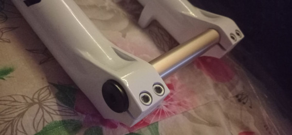

Да сегодня приехал на анголенко, так там все обода одинаковые, широких нет, все спрашивают зачем смотрят на мою вилку и говорят невлезет, я отвечаю, что на другую вилку надо двухкоронку, вообщем только интернет магазины причем зарубежные нужны...
И да уже присмотрел вилку воздух Китай, попробую ее, ждать правда 65дней, нехочется переплачивать за авиадоставку, но руки ШАЛЕНО отбивает стальная вилка mxstone. Кстати под двухкоронку еще ненашлось колеса переднего, у него throo bolt сквозная ось, мало кто о ней слышал

Поищи на ОЛХ и на велофорумах. Я на велофоруме купил переднее колесо от даунхила на 20 ось без резины за приемлемые деньги (фото в посте #137314). Правда давно это было.
Вот первая попавшаяся ссылка на велообода под широкую резину. В такой обод вполне можно запихать фетовскую резину.
https://www.olx.ua/d/uk/obyavlenie/obd- ... WDaSx.html
