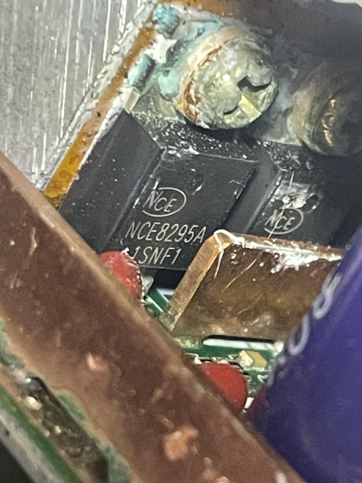

Буду пробовать лудить шунт, как лучше - все три где то на четверть или один на треть ? знать бы номинал проще было впаять такие же, но нет чем померять. Мосфеты стоят NCE8295A, должны выдержать.

Транзистори дрищаві, в них аж 8 мілліОмм опір.

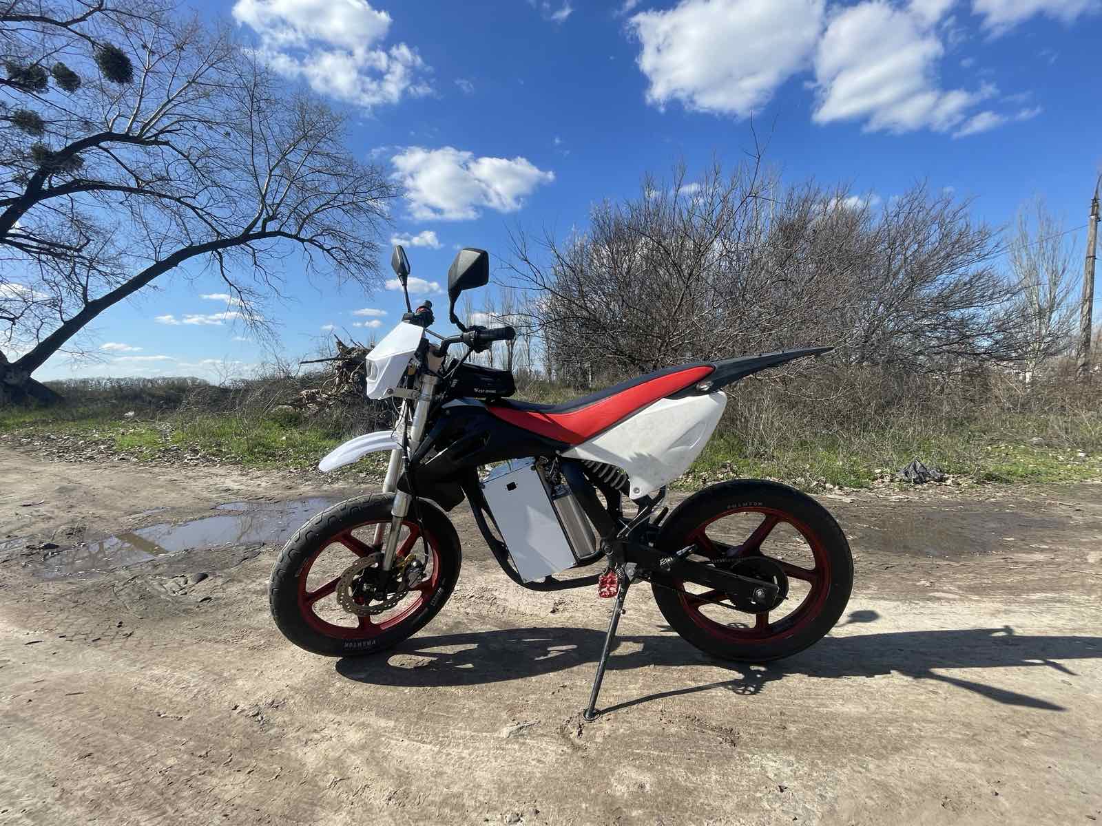

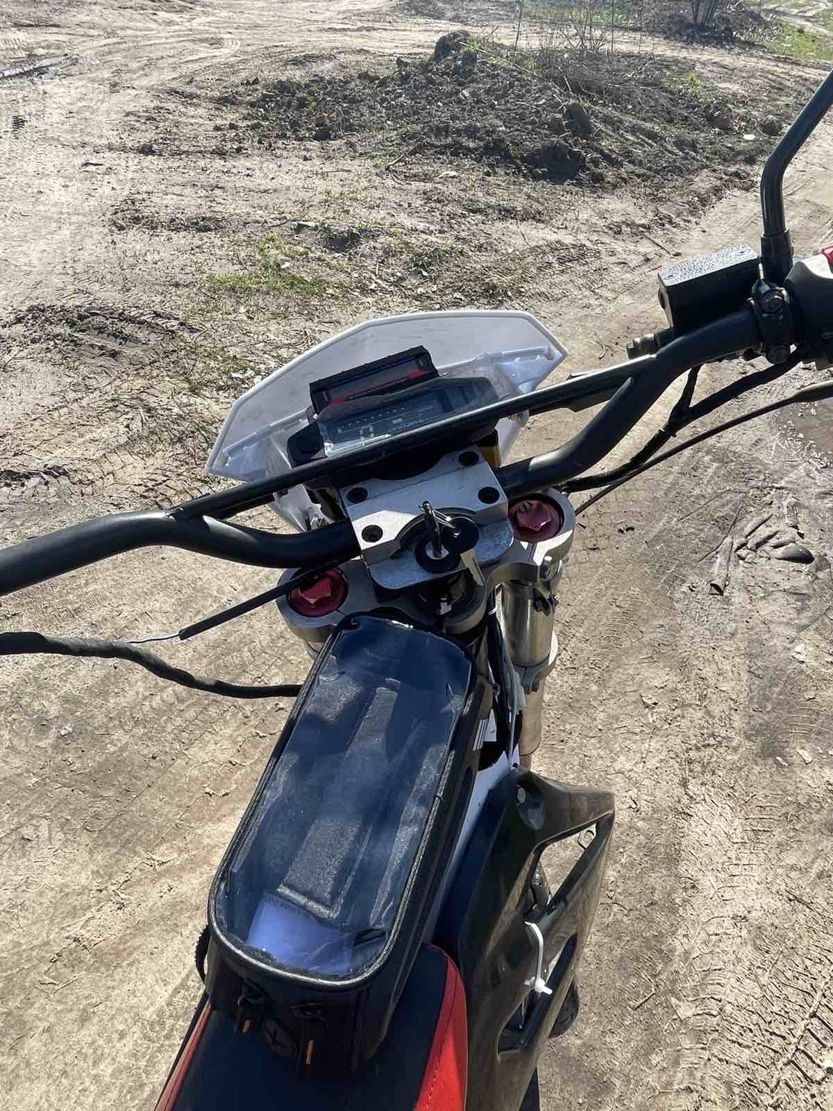

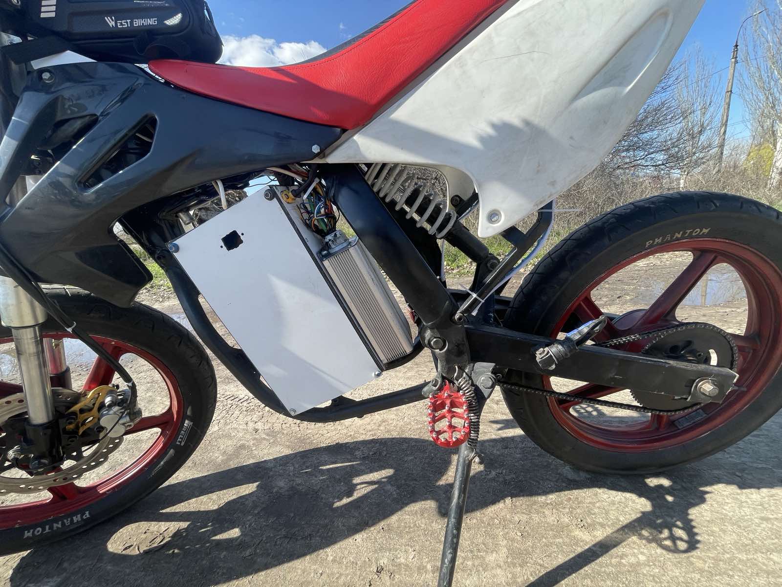

Сьогодні була гарна погода, плюс прийшла сумочка на раму з аліекспресс, вирішив виїхати потестить. По теплу поведінка байка сподобалася більше. Швидкість максимальна по gps 62 км/год, струм 45 ампер в моменті, динаміка гарна. Витратив на 14 км 10 ампер, приблизно 44 ват/км. Контроллер ледь теплий, мотор, якщо вірити пирометру, нагрівся до 54 грудусів, з охолодження треба не затягувати. Що цікаво, десь на швидкості 45 км/год йде різке прискорення і струм трохи виростає, і є відчуття що він хоче ще обертів набрати.
