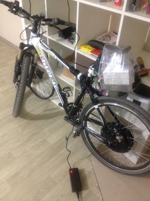

Вставлю и свои 5 копеек. В 2014 году собирал несколько вариантов велосипедов.
на киловатном моторе http://www.e-bike.com.ua/motor-kolesa-i ... uct_id=903
1. На хардтейле Trek весом 12-13 кг. С дорожной задней покрышкой. Контроллер китай 60 вольт, 650 Watt (30А) штук 12 фетов. Могу более подробней посмотреть в сарае. Аккумулятор 2 лягушки на 36 и 24 вольта 10 а\ч. Полностью заряженные 71 вольт. Мой вес 75 кг. По прямой не наклоняясь вел ехал 58-54 км/ч в зависимости от попутности ветра. Пригнувшись с небольшого уклона максималку зафиксировал 62 км/ч. Заряда хватало на 21-25 км без педалей. Ехать на такой скорости без маски или очков опасно. Любая муха или жук могут оставить без глаза.

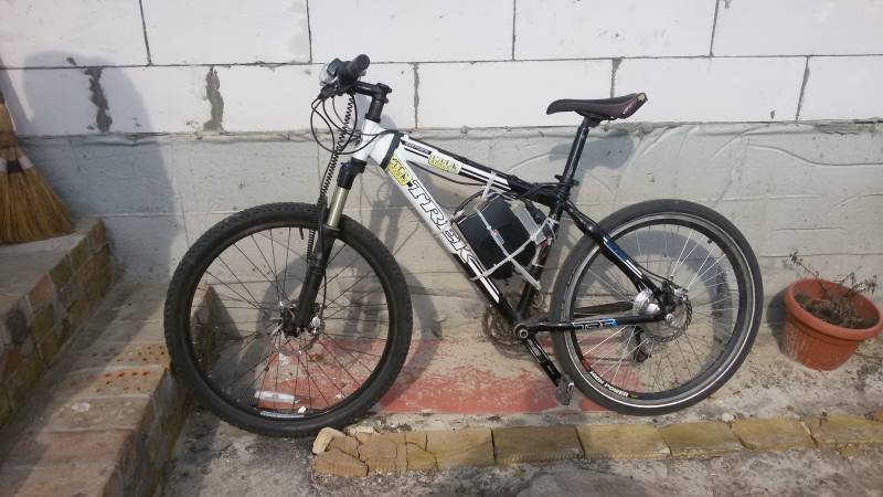

2. Установил все выше написанное на двухподвес Giant AC http://www.giant-bicycles.com/uk-UA/bik ... 839/28664/ максималка упала до 54-51 км/ч. c того же уклона прижавшись вышло 56 км/ч. На AC стояла настоящая зубастая резина. Пробег примерно те же 21-25 км.
3. Установил на трек 350 ватный мотор и контроллер 36 вольт 350 Watt. http://www.e-bike.com.ua/motor-kolesa-i ... uct_id=848 . Мотор имеет низкие максимальные обороты, примерно 230-260 об/мин. С аккумулятором 36 вольт 10 ампер максималка 30 км\ч с снижением до 25 км/ч к разряду аккумулятора. Пробег без педалей около 30 км. Но с таким слабым мотором и такой максималкой приятней ехать в режиме помощника. Пробег резко возрастает до 60-70 км. Едешь на педалях,а на разгонах, горках и просто для поддержания скорости 28-30 км\ч нажимаешь на газульку на 2-5 секунд и катишься подкручивая педали.

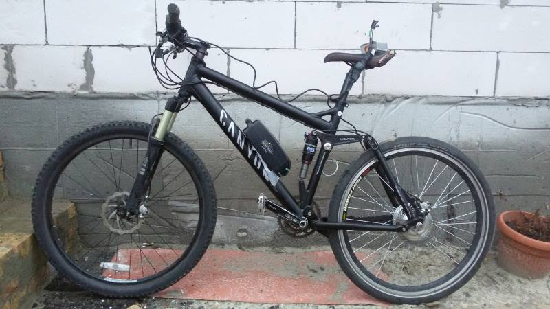

4. Замена рамы Trek на подвес Canyon. TX не изменились, добавился комфорт +1кг.
