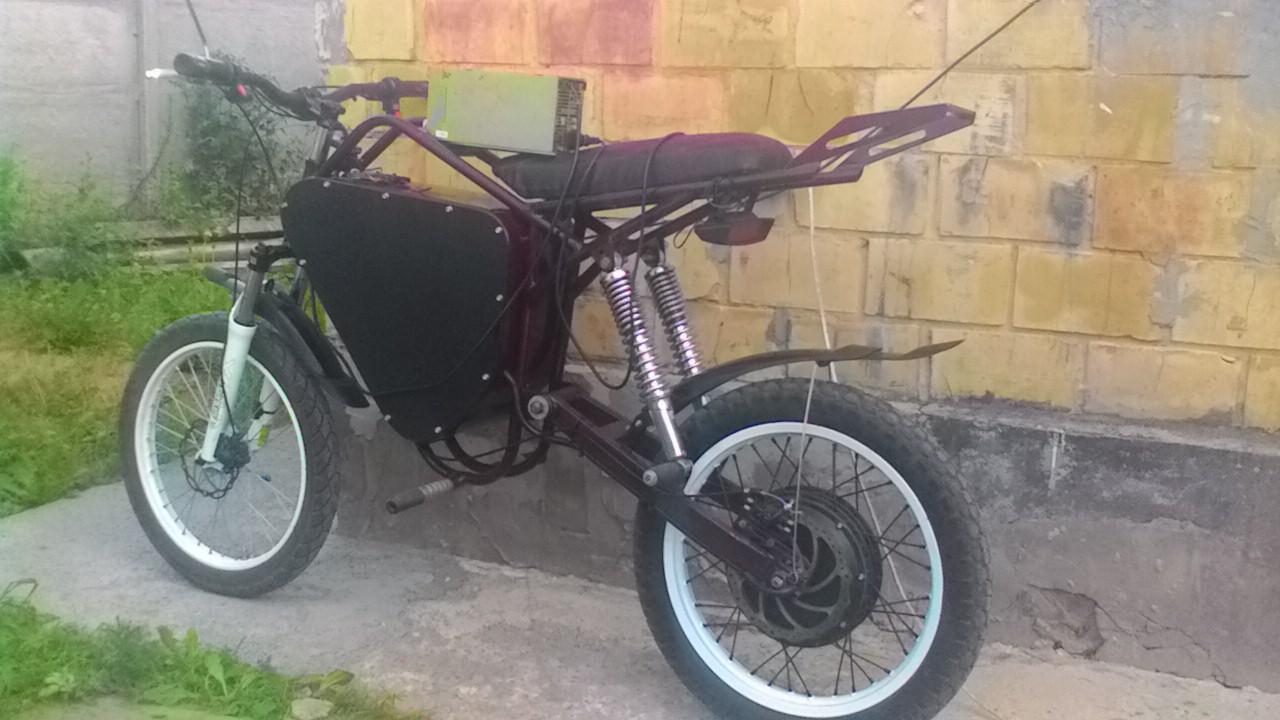

#10931Повідомлення 12 лип 2015, 03:35
Поставил Крошку,теперь аппарат летает..
P_20150708_171136.jpg [ 211.38 КБ | Переглядів: 7764 ]
 Заголовок повідомлення: Re: Проект "Багира"
#12894Повідомлення 18 вер 2015, 05:33
Вместо монстроконтроллера поставил 18фетный Инфинеон,прошил 100А батарейного и 300фазного,теперь есть круиз и рекуперация,но на следующий год хочу поставить 24фетный и увеличить напряжение.Главная проблема-передняя вилка,слабовата она для таких нагрузок,буду ставить что то мотоциклетное.Зато с перекрестков всегда ухожу первым,даже с пассажиром.
