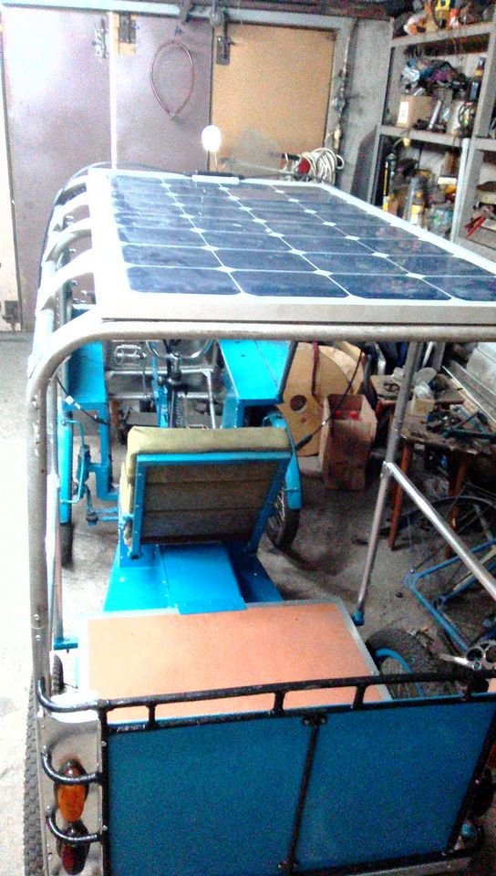

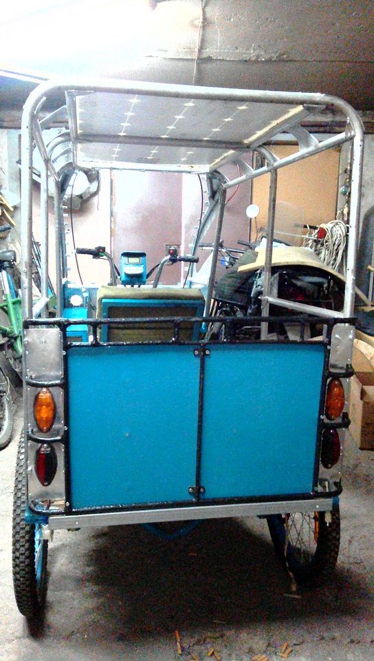

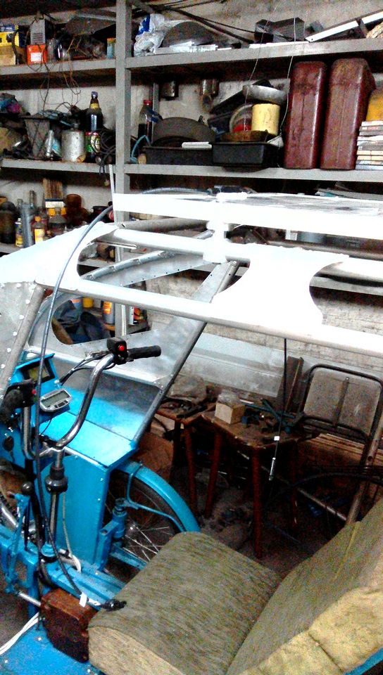

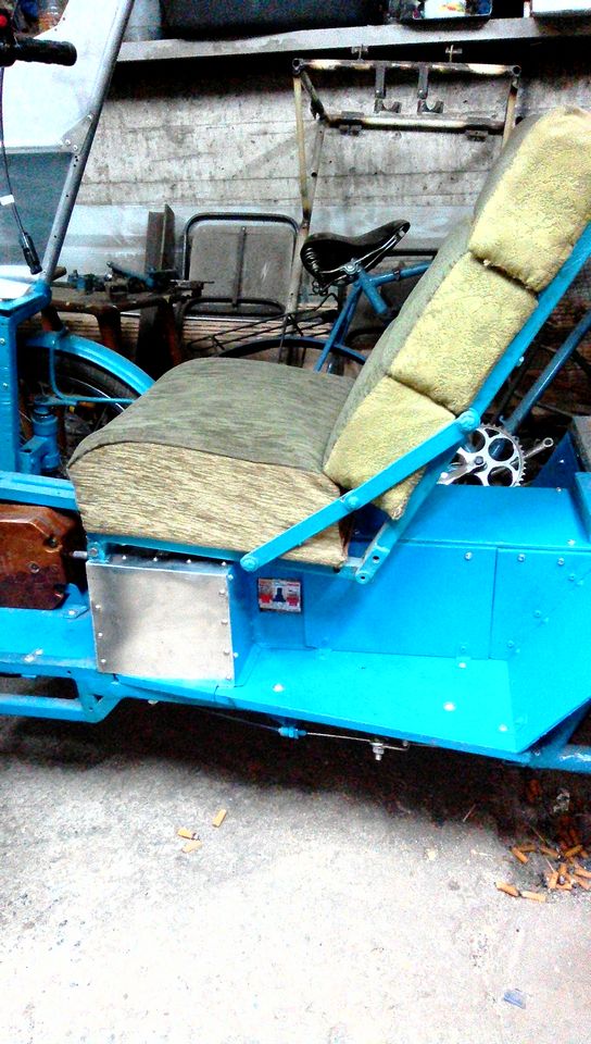

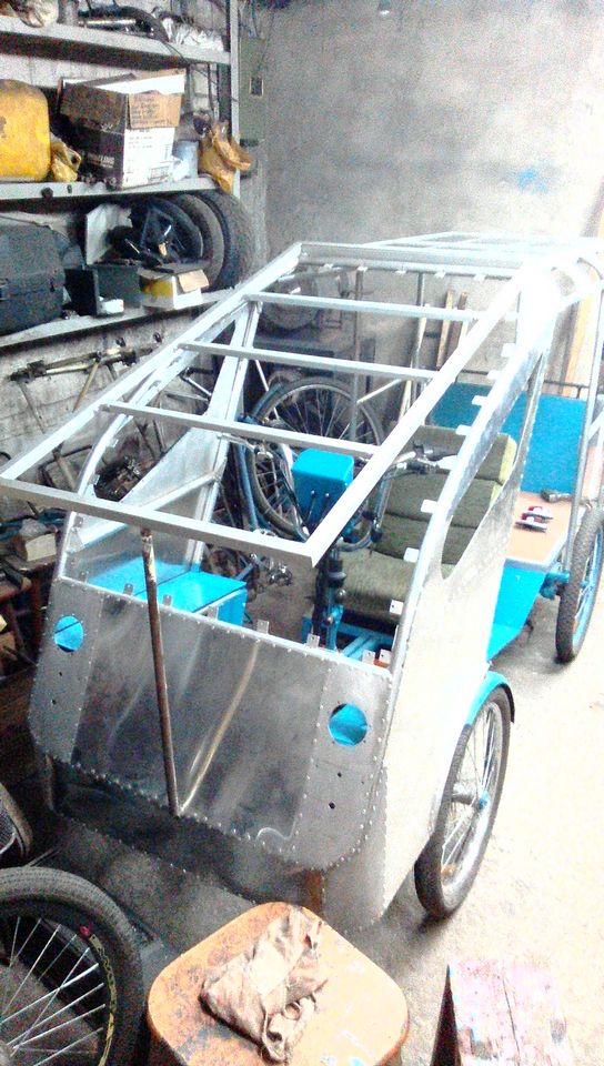

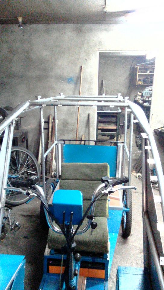

Здравствуйте ! Вот результаты вчерашней работы , пока обшил фанеркой , если останется алюминий , заменю.
IMG_20170624_133418.jpg [ 1.22 МБ | Переглядів: 9617 ]
IMG_20170624_133451.jpg [ 1.22 МБ | Переглядів: 9617 ]
IMG_20170624_134059.jpg [ 1.28 МБ | Переглядів: 9617 ]
Сегодня пробивал кто в городке занимается мебельными фасадами , чтобы на оборудовании сделать качественную рамку , под солнечную панель. Нашлась всего одна фирмочка :? , режут болгаркой по разметке , короче примитив гонят. Пролёт , придётся самому делать :motz: . А как хотелось сэкономить время :ups: {O_0} . Пока обдумывал , решил подобрать недоделки , так как задний борт я нарастил , пришлось сделать новые кронштейны для крепления задних фонарей , теперь место появилось и на стопы .

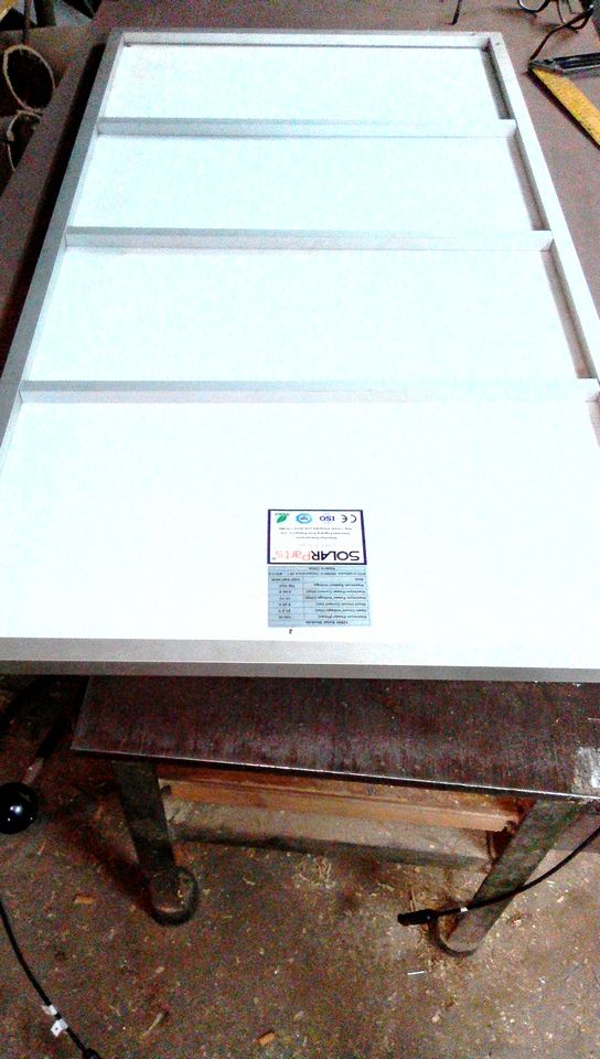

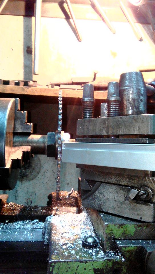

Здравствуйте ! Сегодня с утра занимался солнечной панелькой . Профессионалу ,это на час , полтора с перекуром , работы. Я же занимался семь часов. Правда пришлось точить оправку под дисковую фрезу, а уж потом делать рамку.
IMG_20170625_132800.jpg [ 922.62 КБ | Переглядів: 9595 ]
Ну вот что получилось.
IMG_20170625_133039.jpg [ 1.37 МБ | Переглядів: 9595 ]
IMG_20170625_133342.jpg [ 1.29 МБ | Переглядів: 9595 ]
Завтра закреплю дополнительные перемычки и панель будет готова.
IMG_20170625_132507.jpg [ 936.98 КБ | Переглядів: 9595 ]
Пока мыслей дальше нет , под устал пока подогнал все железяки. 8)

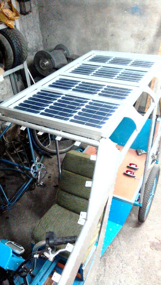

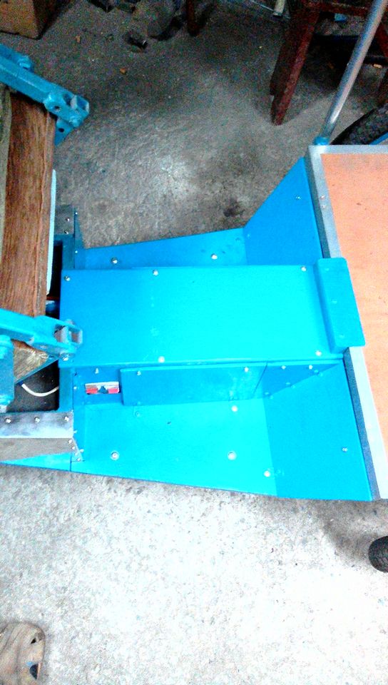

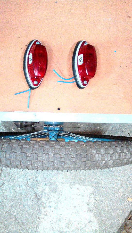

Всем привет ! Сегодня поставил перемычки на солнечную панель , взвесил , 3, 3 кг . Вполне себе вес. Дальше пришлось помотаться по городу, заодно купил фонарики на стопы , но разъёмы все кончились , подключать нечем. :?
IMG_20170626_143511.jpg [ 1.34 МБ | Переглядів: 9571 ]
Примерился рамкой к стеклянным панелькам в качестве крышки , особого криминала не заметил. На стеклянные панели можно снизу сетку металлическую пристроить , чтоб не зацепить , хоть они и ламинированные , но всё ж .
IMG_20170626_143610.jpg [ 1.34 МБ | Переглядів: 9571 ]
IMG_20170626_144327.jpg [ 1.33 МБ | Переглядів: 9571 ]
Пока появиться вторая сотка , поездим на 160 вт. {O_0} 8) Правда вес двух 30 вт будет 7,4 кг. Тут не убавить не прибавить. :wallbash: :motz: Эдак за сотню кг перевалим. :maul: :motz:

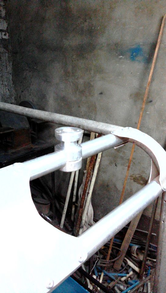

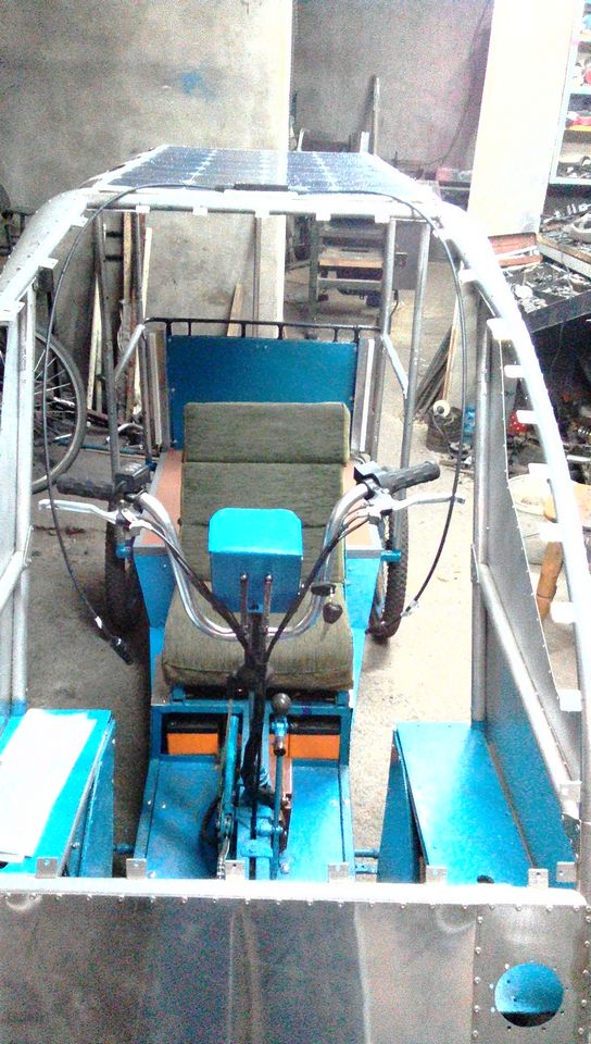

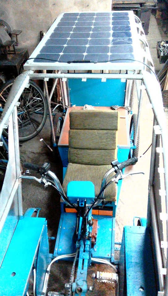

Здравствуйте ! Как говорят " Утро вечера мудрее" , не стал я связываться со стеклянными панелями , пусть послужат в другом проекте. Сегодня изготовил вот такие переходники -
IMG_20170627_130458.jpg [ 932.87 КБ | Переглядів: 9538 ]
сделал 4 штуки
IMG_20170627_130422.jpg [ 1.28 МБ | Переглядів: 9538 ]

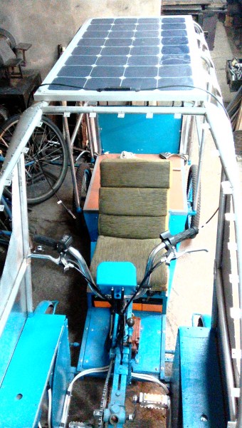

Ну и закрепил панель 100 вт
IMG_20170627_135551.jpg [ 1.25 МБ | Переглядів: 9538 ]
Я думаю для начала испытаний пока хватит. 8) {O_0} Дальше или разборка и покраска , либо установка недостающих компонентов и испытания. Больше склонен к первому варианту. Да и в освещении проекта возможен перерыв , проект то будет двигаться дальше , видио карта на компе умирает 8O :motz: :motz: , а он старенький , придётся долго искать :doh: . На сегодня пока всё , пойду делать раскладушку ( которая уцелела от проекта :ups: 8) ) , прихват жены, " бытовуха :maul: :wallbash: ".

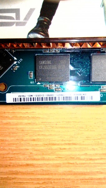

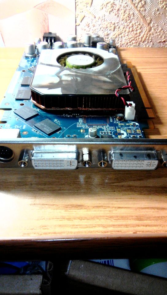

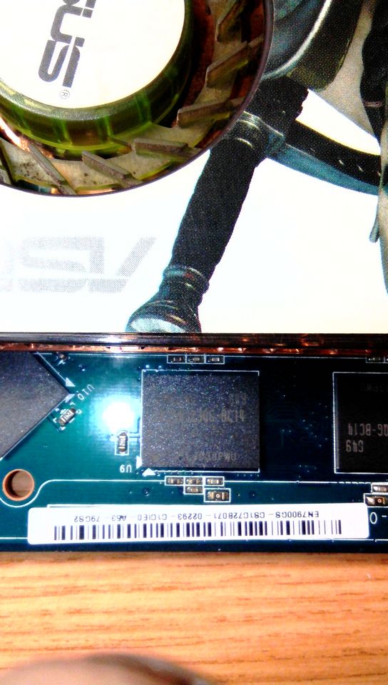

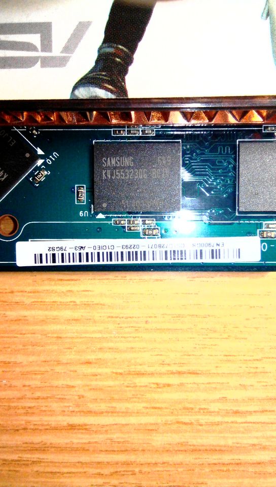

Александр , плата вот такая-
IMG_20170627_205400.jpg [ 934.18 КБ | Переглядів: 9503 ]
IMG_20170627_205325.jpg [ 921.44 КБ | Переглядів: 9503 ]
IMG_20170627_205236.jpg [ 1015.61 КБ | Переглядів: 9503 ]
Можно и по проще этот комп я у сыновей слямзил , я в игрушки не играю . Может в личке пообщаемся , тут как - то не прилично о личном . :ups: 8)

duka_, тема ваша, ваше право обсуждать тут личное или нет. Артефакты ненадолго лечатся прогревом видеочипа. Эту видеокарту можно попробовать починить, иногда работает от 3-х дней до года при малых нагрузках.
Ждем когда вы поедете...

Я уже писал что в электронику не лезу , не моё это , плату заменить не вопрос , заменить стрельнутый кондёр . диод и чего нибудь ещё , тоже не вопрос. Но каждый должен заниматься делом которое получается у него немного лучше, чем у других . Вот и весь рецепт , за совет спасибо , озадачу сына . Сегодня выехал , на педальках

На видио карте по случаю погонял пылюку, Пока работает, но картинки все в квадратиках и полосках , форум ещё читабельный :gott: . Сейчас до меня дошло , а не устроить ли предварительные испытания 8O :? , пока будет сохнуть каркас. Вот и первый выезд будет :doh: , заодно и сравнить показатели по максималке и расходу , без лобового остекления, потом с лобовым остеклением и наконец с тентом. Я думаю это будет познавательно :irre: . Может сопротивление наоборот возрастёт :? . Буду планировать протяжку ходовой и будет первый выезд раньше запланированного ( литиевые акумы временно закреплю на шасси ) :bravo: :hurra: {O_0} .

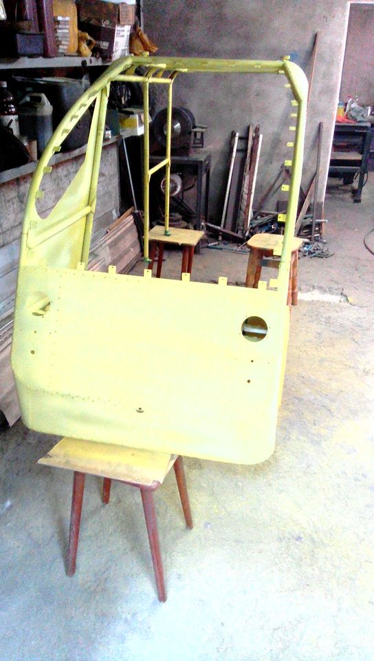

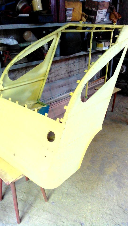

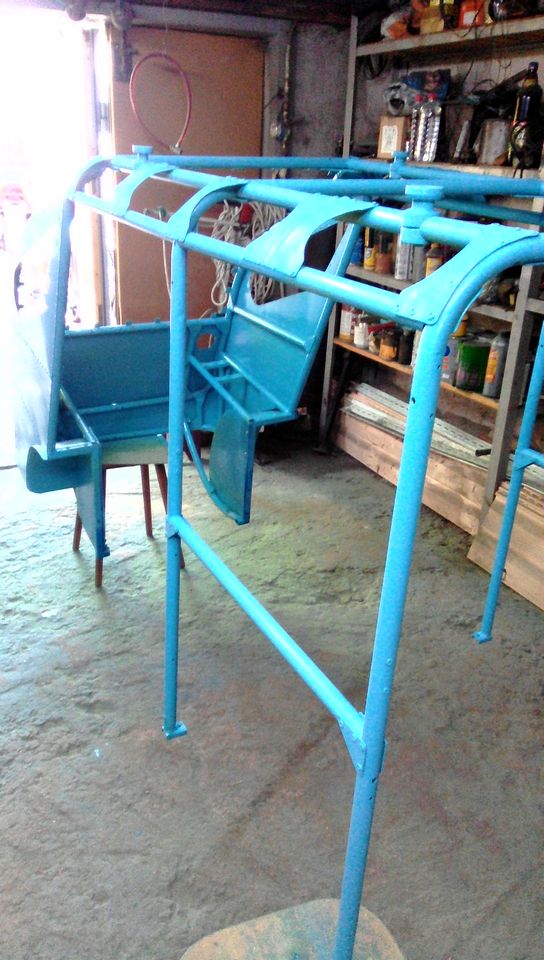

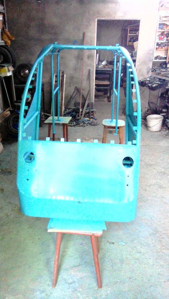

Здравствуйте ! Сегодня загрунтовал каркас , грунтовка ВЛ-02 , для меня это не о чём не говорит , но как пишет интернет , она годится для алюминия. Поверим и проверим. Хоть грунтовка на вид и высохла , но оставил до завтра схватываться . Я первый раз взял в руки краскопульт , всегда доверял профессионалам . Есть вообще уникальные 8O . Был у меня москвич комби , сделал ему средний ремонт ( на тот момент машине было 22 года ) и нужна была покраска . Спец сказал вези литру краски и шесть бутылок растворителя. Я привёз. Этой литрой он покрасил машину внутри , снаружи и в майонезной баночке вручил краски на мелкий ремонт. Машина отходила 8 лет, уже до капитального ремонта .Ремонтировал и варил ,конечно сам , тут я доверяю себе больше и опять покрашена у того же спеца, с тем же расходом. Я бы не поверил если бы не присутствовал при самом процессе. А я литру грунтовки уложил на эти трубочки. :irre: :lachtot:
IMG_20170629_132823.jpg [ 1.04 МБ | Переглядів: 9437 ]
IMG_20170629_132850.jpg [ 852.15 КБ | Переглядів: 9437 ]
Грунтовка действительно хитрая , пока красил в воздухе летала какая-то паутина. А первый выезд под угрозой срыва опять к вечеру затянуло тучами и громыхает , натягивает грозу. 8O :? :? :maul: :maul:

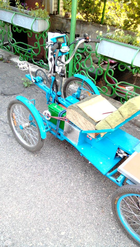

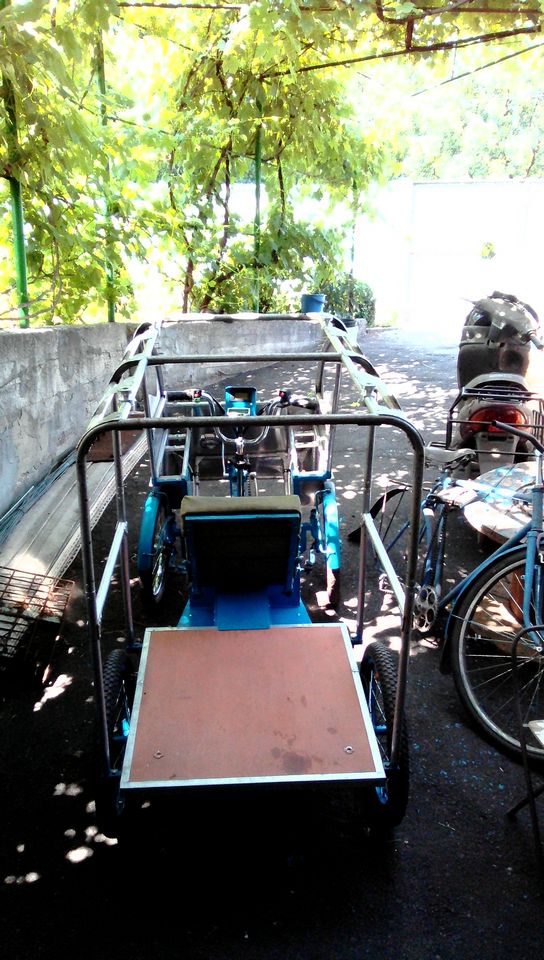

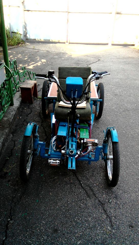

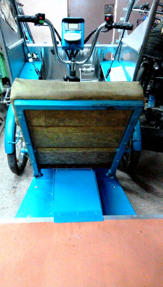

Всем здравствуйте ! Сегодня день начался не как обычно :? . Так как второй день подряд к вечеру натягивает грозу, решил сделать испытания с утра :motz: . Проснулся в начале четвёртого. Позавтракал и приступил к подготовке. Снял со своего велика литий ,вторая батарейка уже была снята и поставил на зарядку. Свинец держу заряженным. Накачал колёса 3 ат , проверил тормоза и протянул ходовую . Снял литий с зарядки ,на одном было 40 в ,на втором 41 в .Прикрутил к шасси. В шесть часов выехал, пока не весь народ проснулся. Поехал просёлком где-то 2 км , до участка асфальтовой дороги . ехал на литии. Велокомп добрался до 20 км час и завис :wallbash: . Ладно думаю , проверю токи и расход. Заехав на дорогу , переключился на свинец, ватт метр на нём стоит , плавно разогнался и включил круиз . В эту сторону плавный подъём , ветра нет. К концу учаска , примерно 2 км, стал выключаться круиз , доехал на курке . На ватт метре - 77,2 в было ,стало 76,2 в и 34 ватта расход, отстой пять минут, еду в обратную сторону ,начинает отключаться контроллер , подумал ну вот и трындец китайцу :maul: . Перехожу на литий и другие контроллеры , то же самое :maul: . Обращаю внимание на индикаторы , ручки газа , мигают как новогодняя гирлянда 8O ( вот для чего они нужны ) Понимаю или реле ,или ключ зажигания , барахлят. Домой приползаю на педальках {O_0} ( так вот для чего они нужны ) Вскрываю панель приборов , точно в разъёме один пин , брак , соединяю на прямую . Передёргиваю батарейку в велокомпе ,ожил ,на холостых показал 40 км час, близкую к расчётной. Выезжаю , всё работает , кроме велокомпа ,требует батарейку , ну где я ему в поле её найду. Доехал до участка , поднялся ветерок, проехал ,туда и обратно на круизе. Результат- с горки и поветру 21 ватт , назад 40 ватт , и того 61 ,на примерно 4 км. Максималка примерно 35 +. Сегодня куплю батарейку завтра повторный выезд. Но самое интересное началось потом , приблизившись к дому , решил испытать по полной контроллер на 72 в. Остановился и дал резкий старт. Я был ошарашен , разгон ,что у моей хонды , аж в кресло вжимает ,на амперметре 66 А , циферки мощи перепрыгнули 3 квт. , а шунт то 50 А. , врёт наверное , НО по сравнению с двумя пятисотками , бомба. А они у меня пишут 30 А , каждая. Я раз 6 стартовал , потом опомнился , потрагал движки , заметно прогрелись, до этого после всех покатушек еле тёплые были.Вот в таком виде я ездил.
IMG_20170630_084525.jpg [ 1.18 МБ | Переглядів: 9413 ]
IMG_20170630_084549.jpg [ 1.41 МБ | Переглядів: 9413 ]
Ну ,а это что удалось сделать после покатушек.
IMG_20170630_111649.jpg [ 1.01 МБ | Переглядів: 9413 ]
IMG_20170630_111721.jpg [ 1.03 МБ | Переглядів: 9413 ]
Опять литру краски уложил :ups: :wallbash: Пошёл за батарейкой, пешком :? , акумы все на " Бешенной табуретке " заряжаются :lachtot: .
