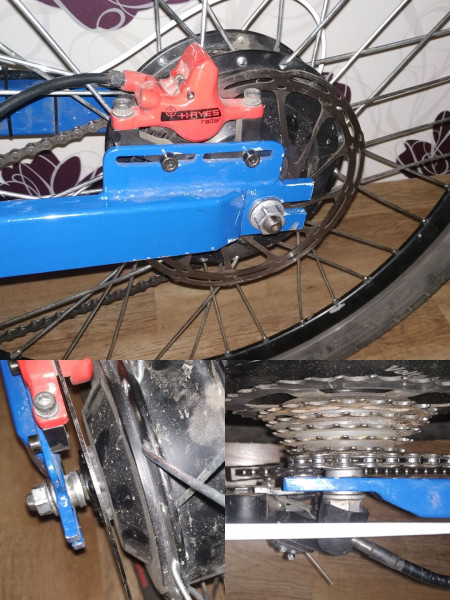

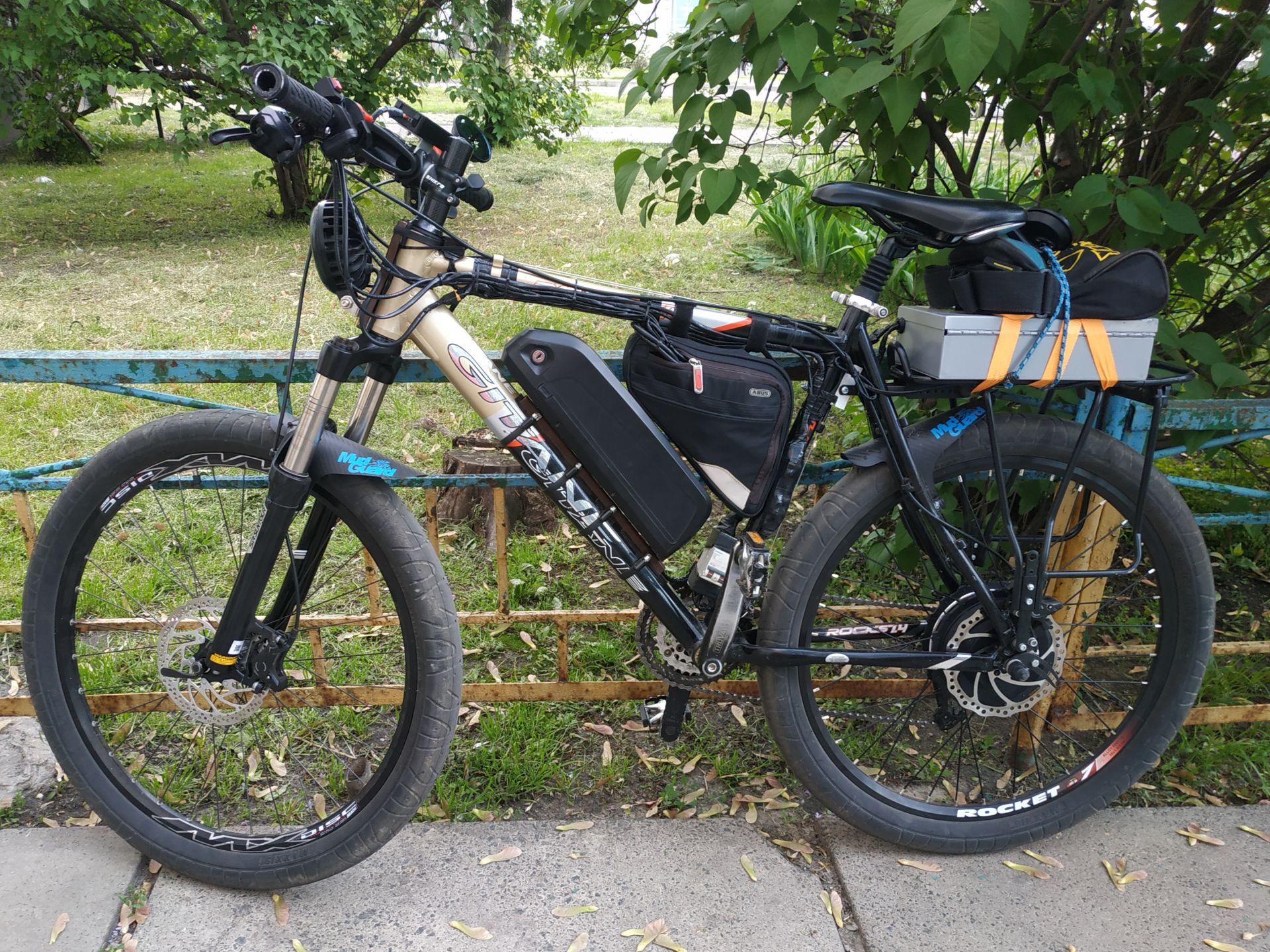

Ще не було в темі фото, на чому зараз стоїть xf19r. Мотором дуже задоволений їде всюди не гріється - вчора катав по грунтовкам, та дуже крутим підйомами. З допомогою педалей їде всюди. Максимальний нагрів 75.
IMG_20210523_114450.jpg [ 674.52 КБ | Переглядів: 14084 ]

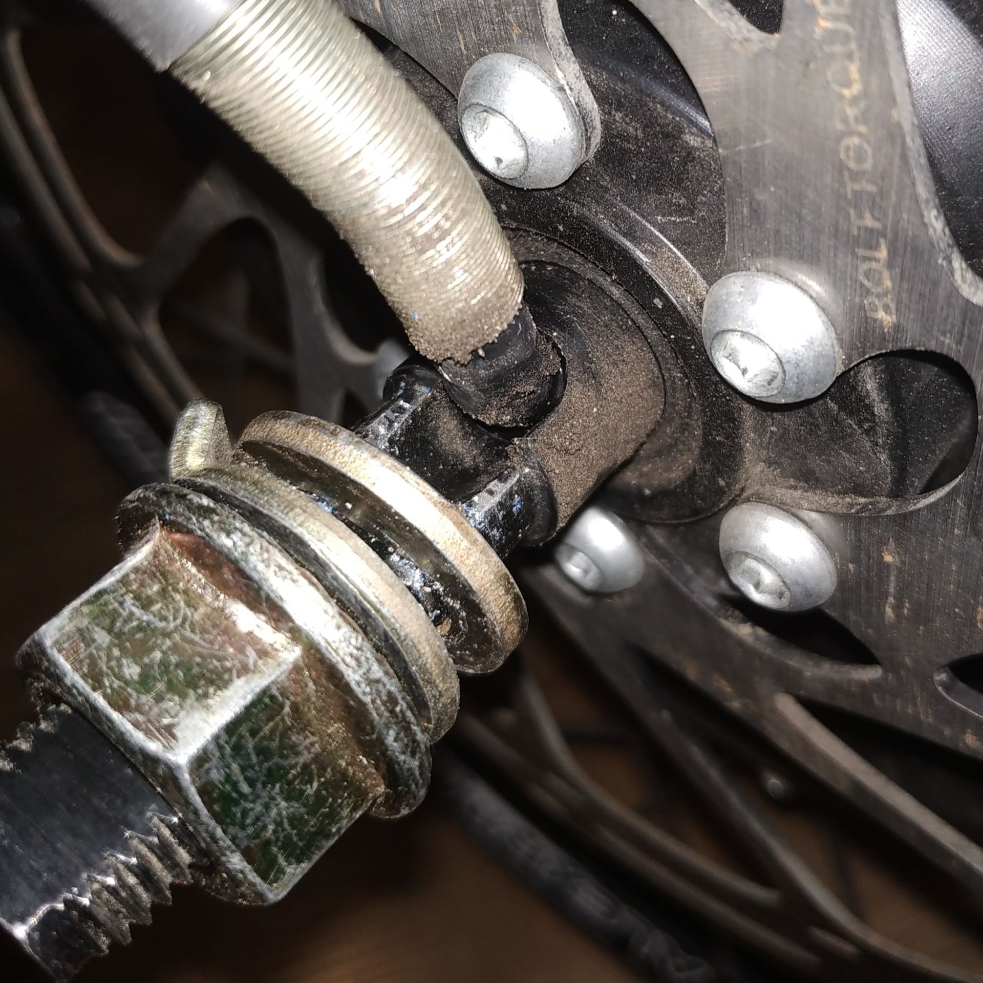

Вчора впав на рівному місці на швидкості 0 км/ч, стартував з вивернутим рулем і склався. Мінус дзеркало, плюс подерті коліна.

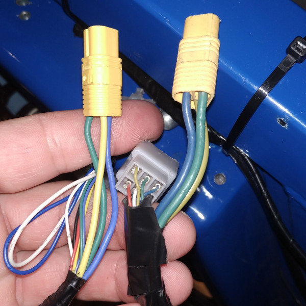

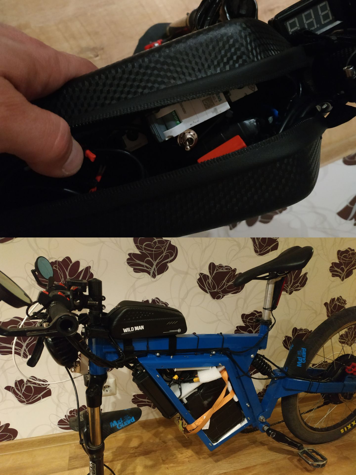

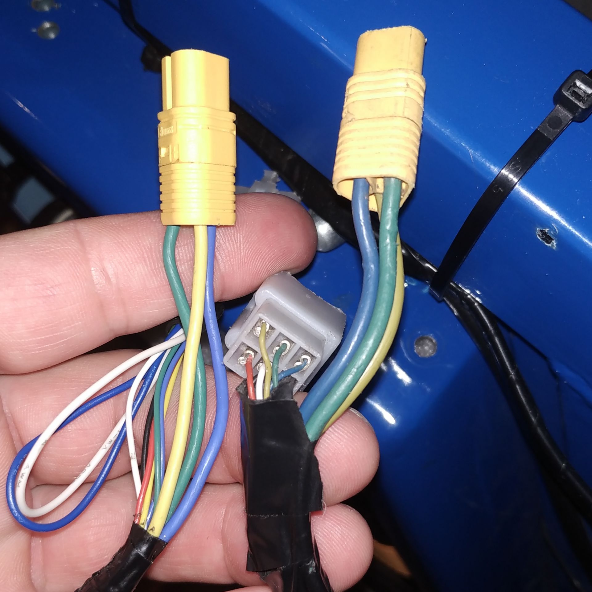

Оказалось, что на подвесе из-за очень тесной компоновки переломился и моросил +5В на курок газа. Видимо поэтому я уже несколько раз ловил пропадание газа, которое лечилось перезапуском контра. Кроме того что опять проверил все пайки, пришлось вынести автомат, предзаряд и кучу проводки в отдельную сумку. Как для моего строительства одно из наименее трудоёмких решений и то навозился - то удлини, там разверни в другую сторону, там укороти...
IMG_20210525_231052.jpg [ 267.73 КБ | Переглядів: 14027 ]

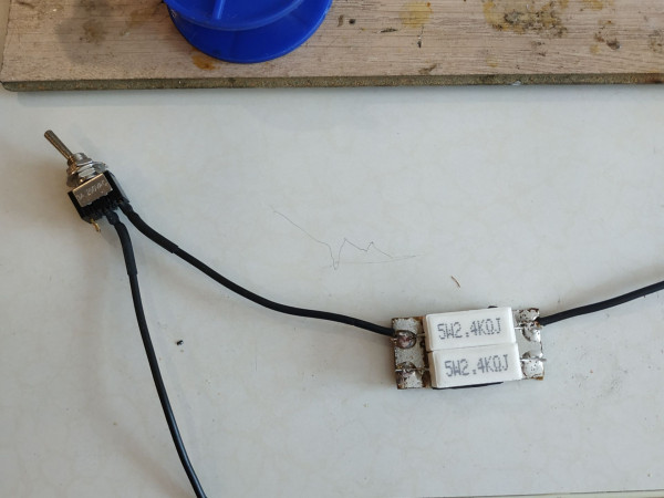

А что за предзаряд? Это тот который обсуждают в паралелльное теме по бмс? Можно его фото плиз?
Очень нелюблю я когда все тесно, особенно когда мотор перестает работать и нужно лезть во всю ту кучу и искать где какой провод отошел или вообще оторвался. Особенно когда добавил себе преобразователь 12В и от него фары, подсветки, габариты и тд, то в проводах вообще нереально было что-то разобрать))

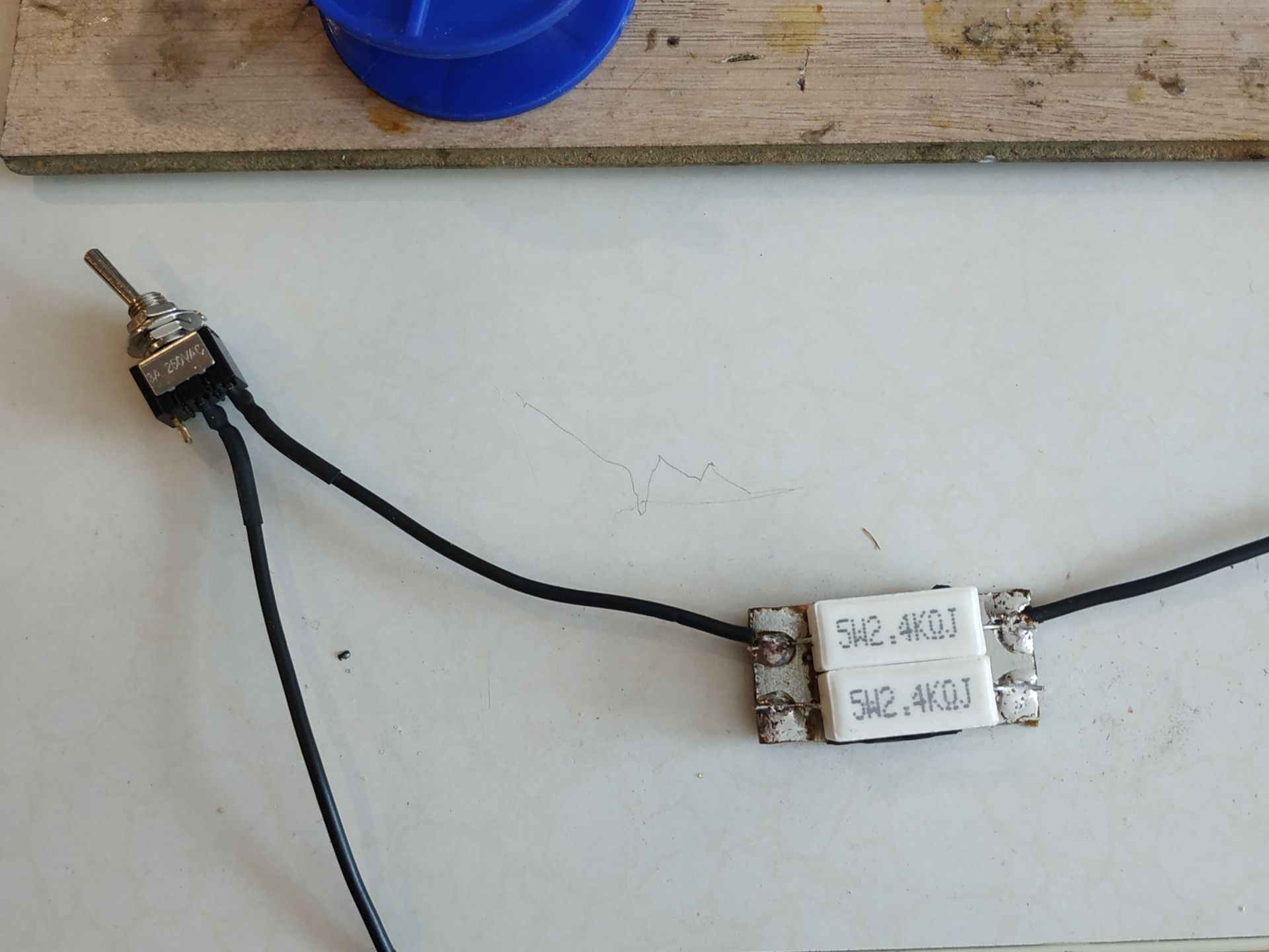

Параллельно главному автомату ставится цепь: выключатель на пару ампер (можно вообще любую мелочевку, но я перестраховщик) + резистор у меня пара 5ваттных 2,4 ком параллельно (тут тоже мнения разошлись, писали что такими можно печь включать). Сподвигло меня на это то, что при очередном включении вылетело два конденсатора на контроллере. С батареей из пакетов шутки плохи, это не 18650. Сначала включаем на несколько секунд эту цепь, потом подтыкаем автомат, а это выключаем. Сейчас при включении нет щелчка от заряжающихся кондеров.
IMG_20210508_141106.jpg [ 202.44 КБ | Переглядів: 14018 ]

Скажем так, конденсаторы это я легко отделался, вылетают полупроводники на бмс и контроллерах, ремонт не 5 копеек потом. Конденсаторы деталь не дорогая и заменить не сложно.

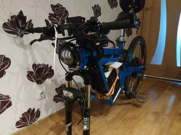

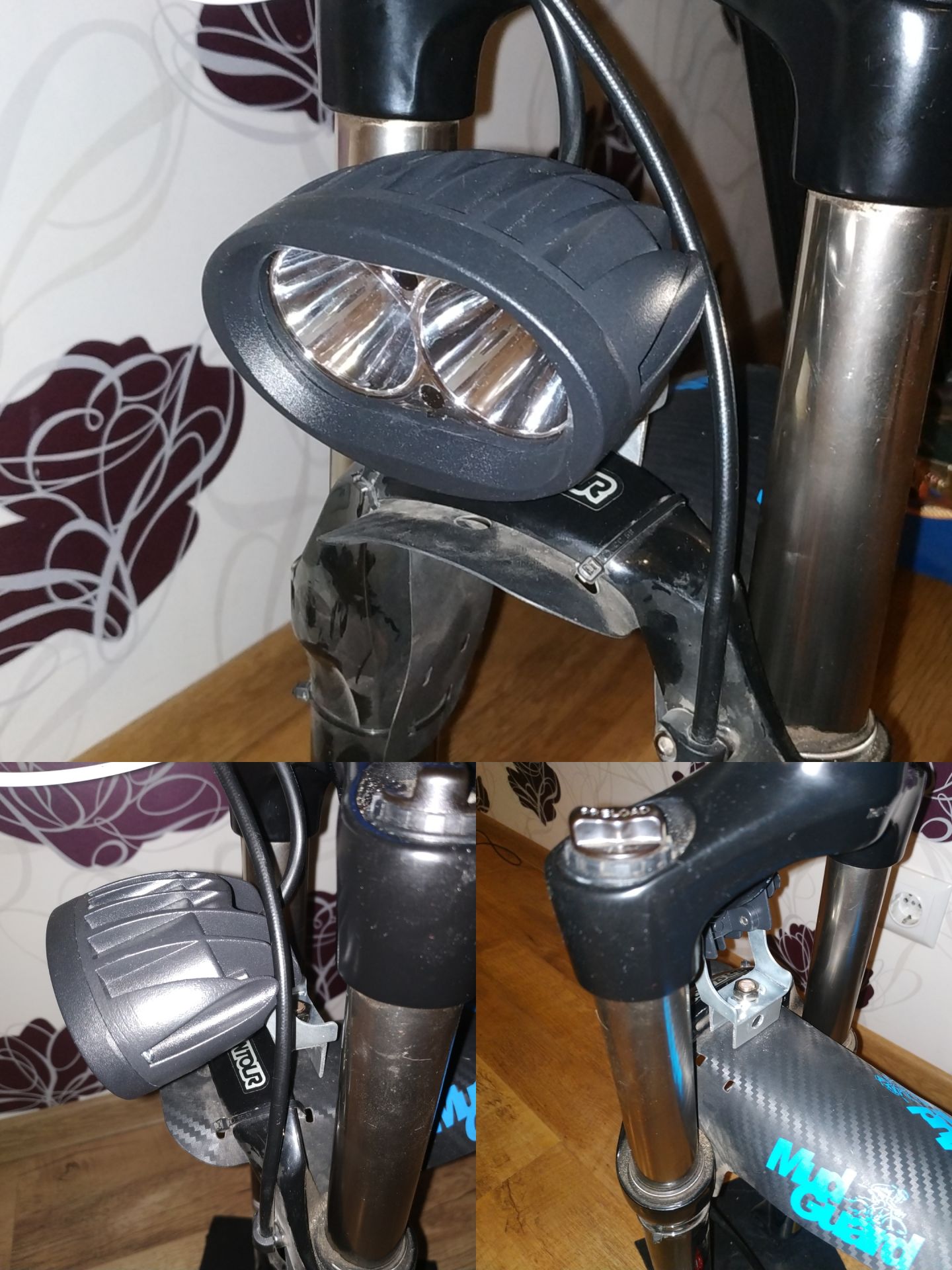

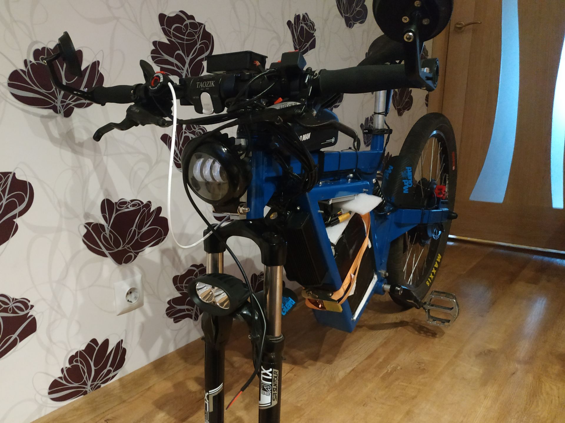

Пока нет ни погоды, ни колеса, можно немного доработать свет. Имеющаяся фара это честные 16-18вт + четкая свето-теневая граница. Но пятно освещения больше четырехколесное - широкое но не так далеко, как хотелось бы. Решил добавить ещё 20вт spot light. В этот раз поставил на горилу в место для крепления крыла.
IMG_20210526_140131.jpg [ 214.1 КБ | Переглядів: 13983 ]
Надо конечно ещё все настроить и подключить, но при включении навесным монтажом вроде бы получается то, что хотелось - есть дополнительный узкий луч вперёд. Границы у этой фары нет. Надо ещё как то сделать, чтоб они раздельно включались.
IMG_20210526_140207.jpg [ 298.08 КБ | Переглядів: 13983 ]

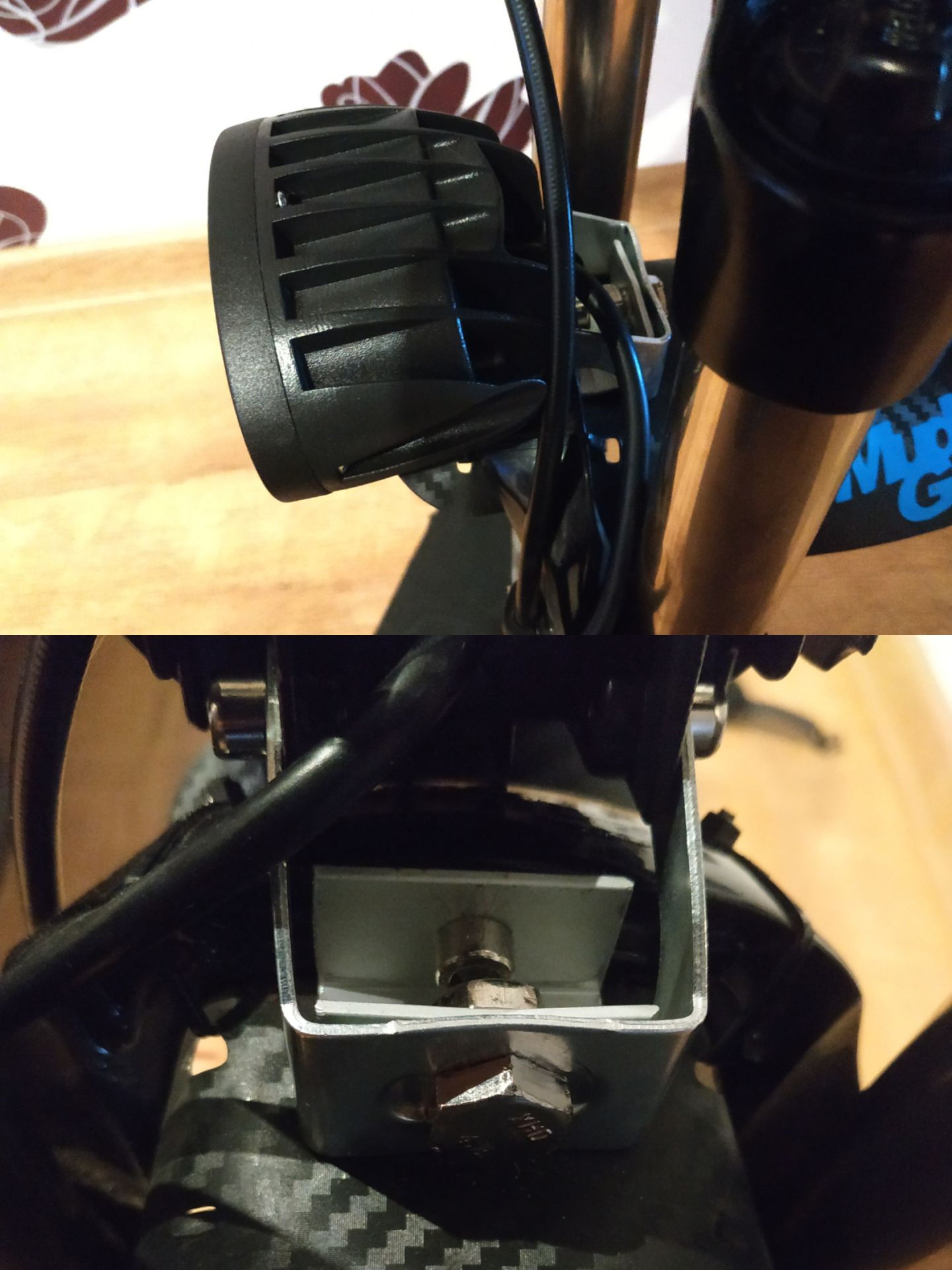

По факту предварительной настройки света пришлось переделать крепление. Изначально максимально прижал фару к гориле, но в таком положении не получалось достаточно опустить вниз луч. Пришлось поднять фару. Гипотетически может встретиться с кронштейном второй фары на максимальном ходу вилки. Надеюсь до этого не дойдет или буду ещё раз переделывать.
IMG_20210527_223006.jpg [ 323.41 КБ | Переглядів: 13927 ]

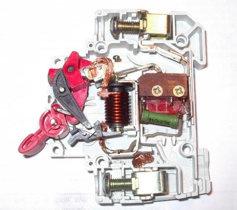

сопротивление полватное .
 Заголовок повідомлення: Re: Подвес на mxus gdr19
#118841Повідомлення 28 трав 2021, 15:52
Дякував (ла) 88 Подякували 70
Как такой автомат нагуглить? Не знаю как оно называется, а левыми словами не ищется :)
#118844Повідомлення 28 трав 2021, 17:17
wile_e писав(ла):
То самоделка :? 8O

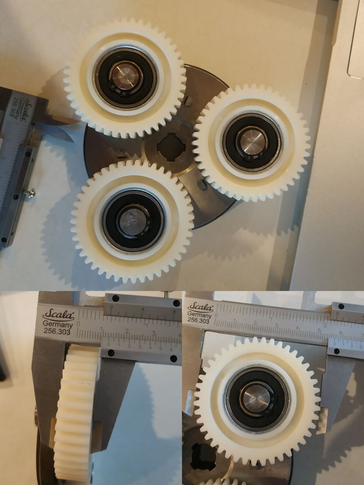

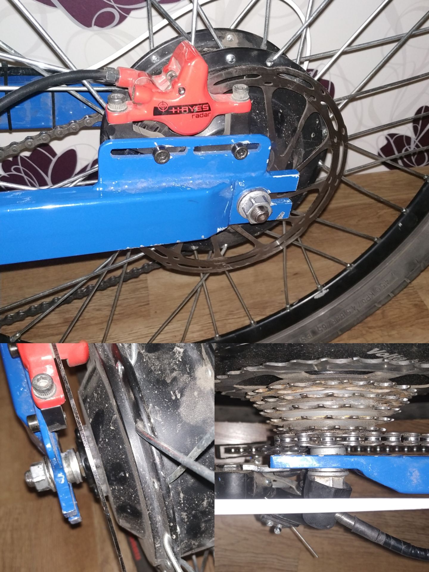

Приехал фривил в сборе на xf19r. Заказывал с Али chamrider store. 40 баксов с доставкой. Шестерни больше но тоньше чем на вольте. Пусть будет прозапас.
Собственно вот
IMG_20210531_202756.jpg [ 200.96 КБ | Переглядів: 13809 ]
А также для сравнения фото вольты
IMG_20210518_014221.jpg [ 275.16 КБ | Переглядів: 13809 ]

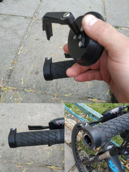

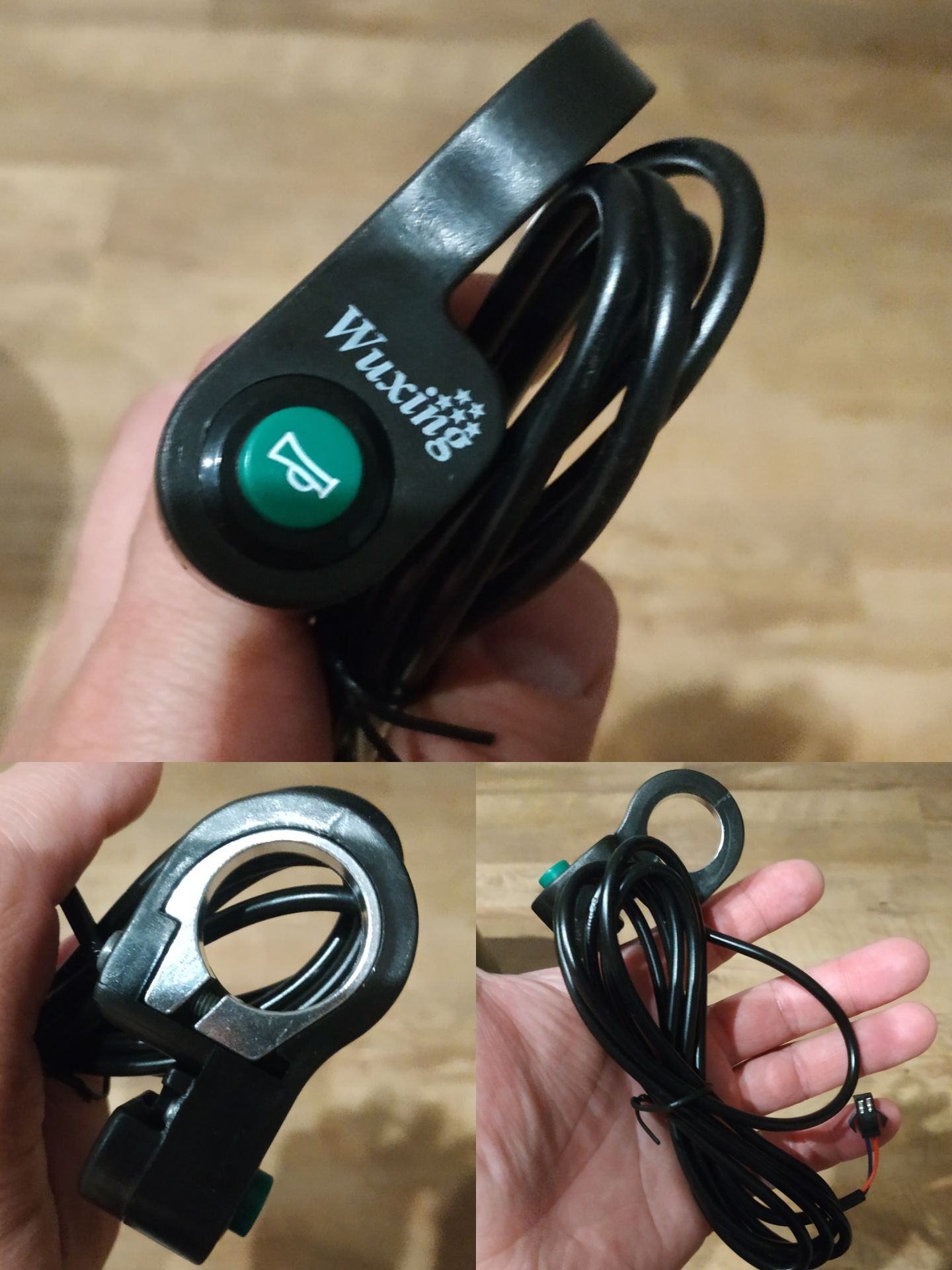

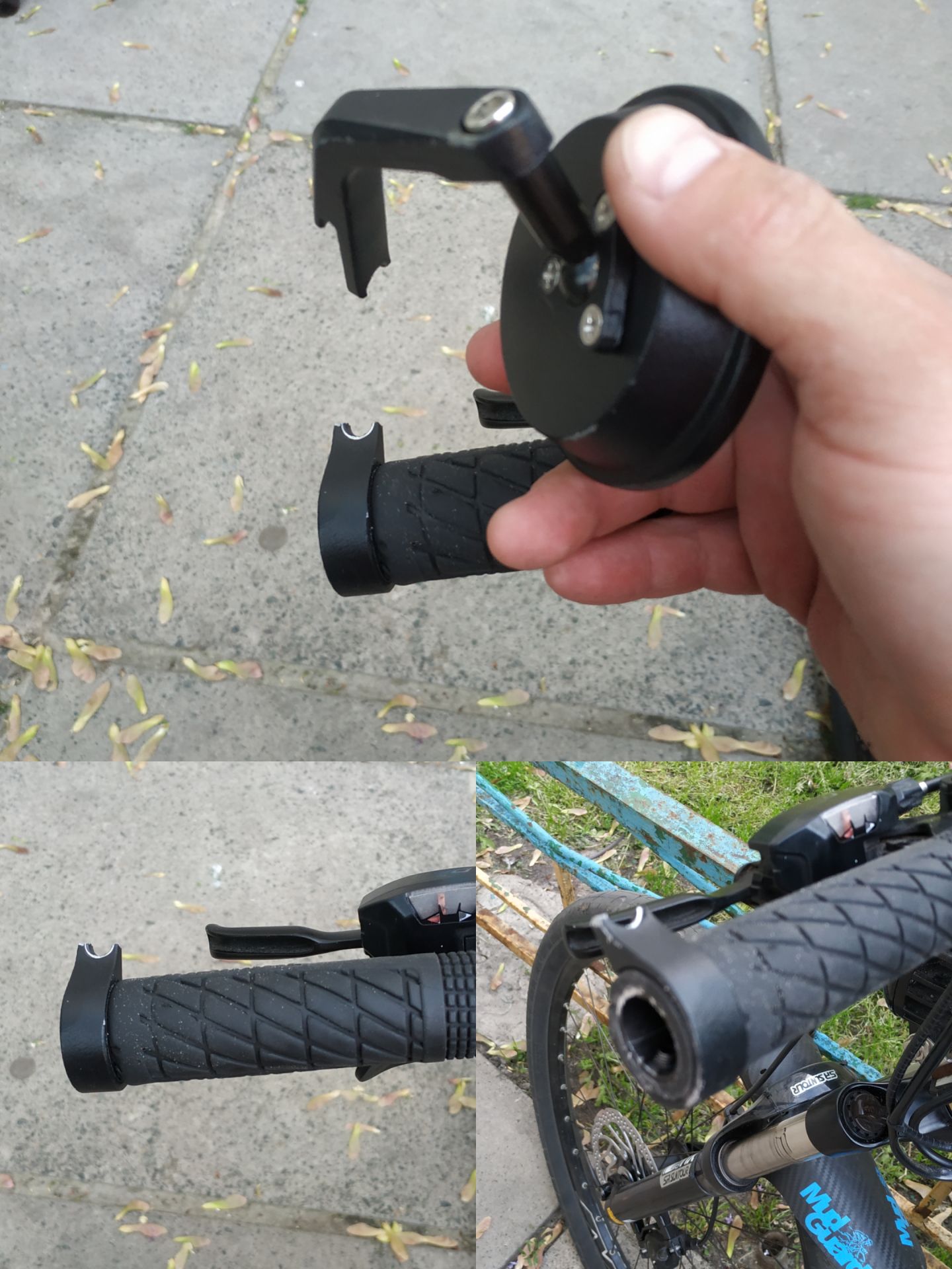

Приехала кнопка сигнала, которую хотел поставить на рекуп. Но как оказалось в моем контроллере рекупа нет. При замыкании low brake просто перестает газовать, но не тормозит. А так в целом было бы неплохо перейти на слабее контроллер и обратно на редукторный киловатт. Но на машине на капиталку приехал мотор - не до того сейчас.
IMG_20210610_215440.jpg [ 216.47 КБ | Переглядів: 13717 ]

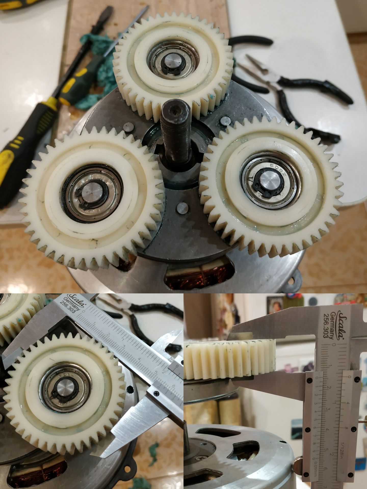

Самое время продолжить эксперименты. Вместо директдрайва заехала вольта пятисотка. Если на 13s она шла 42 км/ч, то по идее на 17s должна ехать 55 км/ч. Посмотрим, что она скажет по нагреву, с этим контром на 17s ей будет, прямо скажем, не легко.
Вал конечно у неё по сравнению с директом детский.
IMG_20210620_004617.jpg [ 401.55 КБ | Переглядів: 13637 ]
Провода тоже не ровня директу
IMG_20210620_010448.jpg [ 298.82 КБ | Переглядів: 13637 ]
Заодно сфоткал, что на директе ось тоже с полостью. Да эта полость иначе расположена: не на всю длину и в более основательной части оси. Но говорить, что на директе ось не полая не совсем корректно.
