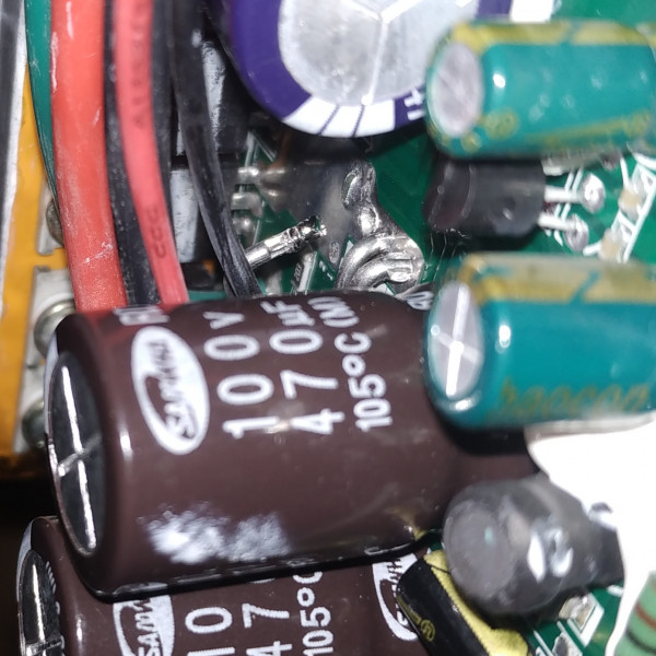

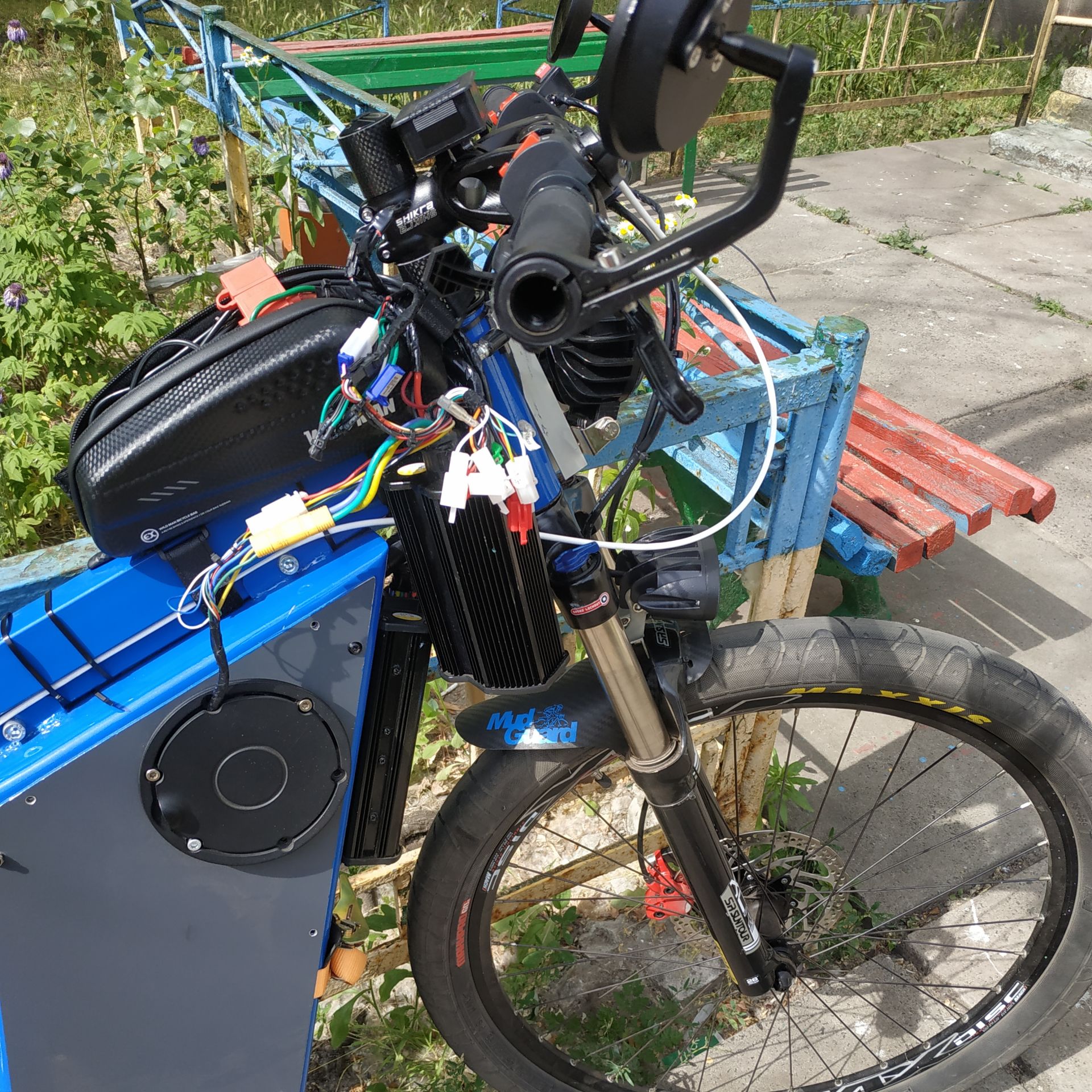

Прислушался к совету и обратимо убрал один шунт в контроллере. 2,3 кВт для Вольты это слишком. Надо проверить конечно, но так на вскидку должно остаться 1,5-1,6 кВт. На самом деле 2,3 кВт было много и для директа. Можно будет потом и его поганять на этой мощности если расчет подтвердится на практике.

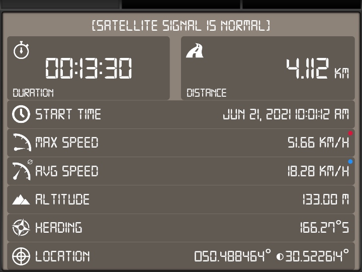

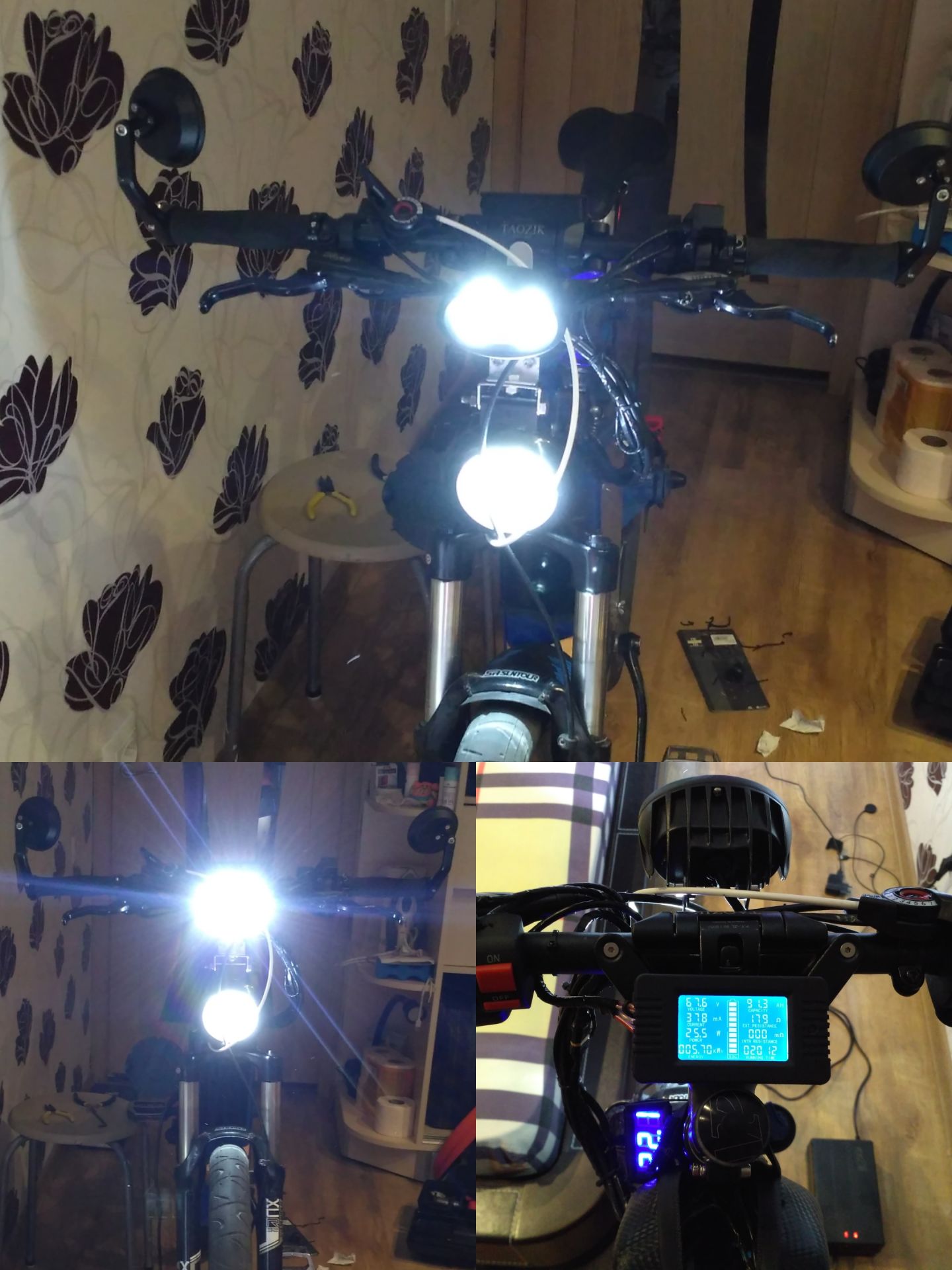

Покатался. С отпаянным шунтом контр выдает около 24а, итого в мотор льется порядка 1,6 кВт.
Прикол в том, что этот контроллер на 17s (даже и на меньших токах) не захотел крутить в синусе и этот редукторный мотор. Та же самая песня - на разгоне рывки. Отсюда можно сделать вывод что этот 32а контр на 17s не работает корректно с редукторными в синусе по определению. Решение уже известно, переводим в квадрат, обучаем и поехали. Как то надо будет купить или такой же на 28, с ним все вроде ок, или ещё что то ампер на 25-28.
Максималка при 69В - 51,5 км/ч несколько меньше прогнозируемой, с другой стороны возможно не хватило тока, чтоб дотолкать до 55 + я не заряжал батку прям до максимума.
Расход 15вт/ч/км но это достаточно дерганная езда с песком горками и т.п. В песке борется до последнего, но и греется не кисло видел 112, даже провода начали греться. Если ехать не на все деньги, можно удерживаться в коридоре до 100 с холодными проводами. Главное отличие от ДД, ни разу в песке я не стал, если я этого не захотел.
При 52км/ч не посмотрел по токам, но при 46км/ч на 80% контра газ в пол ток стабилизируется где то в районе 15а, а мощность в районе киловатта.

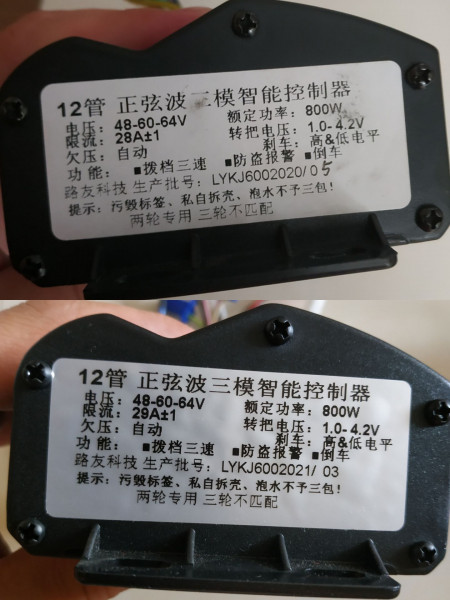

После того, как на 17s 32а контр не захотел крутить вольту в синусе, я пытался вспомнить, а тестил ли я контр 28а на 17s, в частности с мксусом. И так и не вспоминил, а следов нигде не осталось.
Поэтому зафиксирую, что сегодня я потестил 28а контр на 17s с вольтой. Крутит он его как положено в синусе.
IMG_20210623_215051.jpg [ 737.6 КБ | Переглядів: 10957 ]
Поэтому заказал ещё один такой же (на фото ещё мой старый пока).
IMG_20210623_215153.jpg [ 179.08 КБ | Переглядів: 10957 ]
Если китайцы ничего не намудрили и он не будет с сюрпризом, поставлю его на подвес, 28-29а там с головой и даже много, зато будет ехать без лишнего шума в синусе.

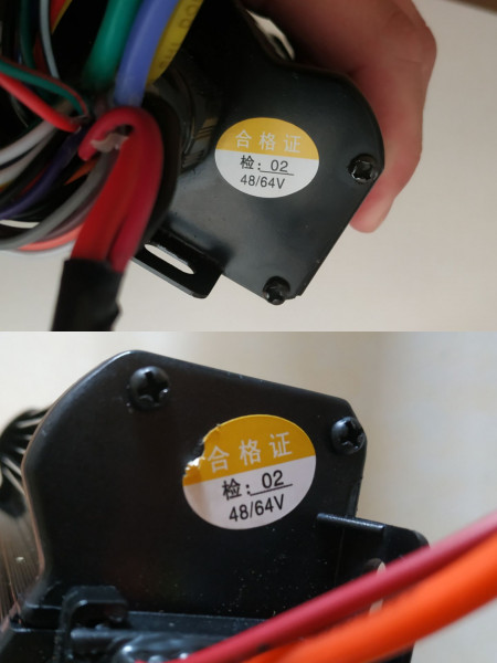

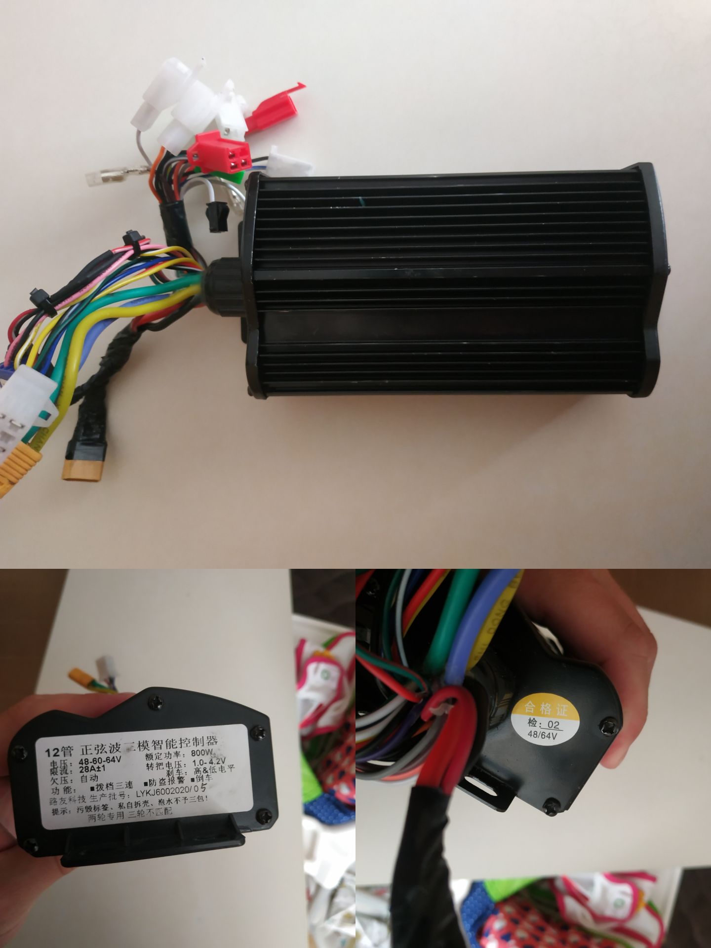

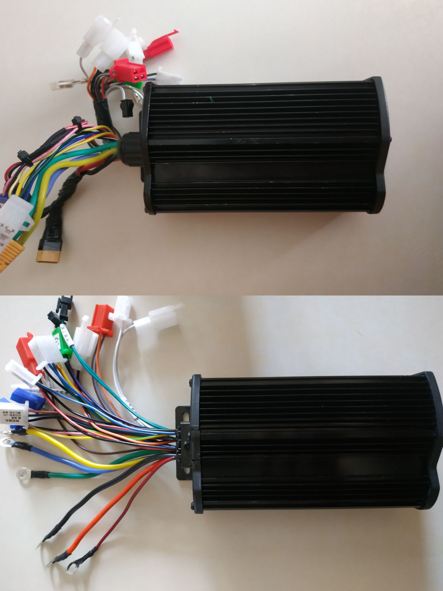

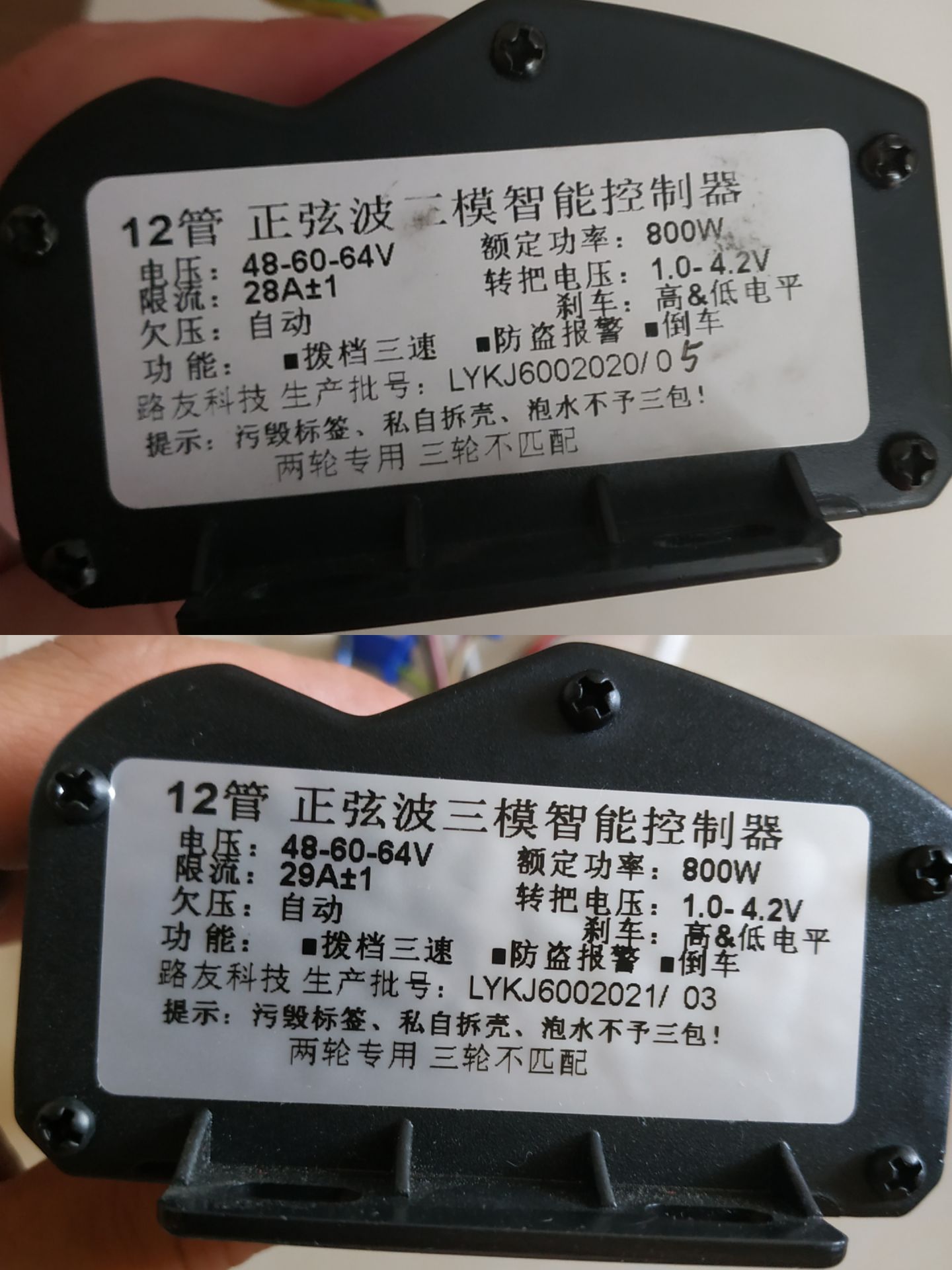

Рубрика найдите 10 отличий (сверху старый снизу новый).
IMG_20210627_141159.jpg [ 237.39 КБ | Переглядів: 10917 ]
IMG_20210627_141252.jpg [ 147.77 КБ | Переглядів: 10917 ]
IMG_20210627_141317.jpg [ 190.23 КБ | Переглядів: 10917 ]
Подключил навесным монтажом, все ок, вольту крутит в синусе на 17s как положено. Теперь надо опять все разобрать, старый снять, новый поставить. Начать и закончить по факту.

В новому модифікована покращена супер пупер прошивка :D
Ще й Один ампер добавили {!_!}
На 28 а ці контролери на 600 Вт раніше йшли.

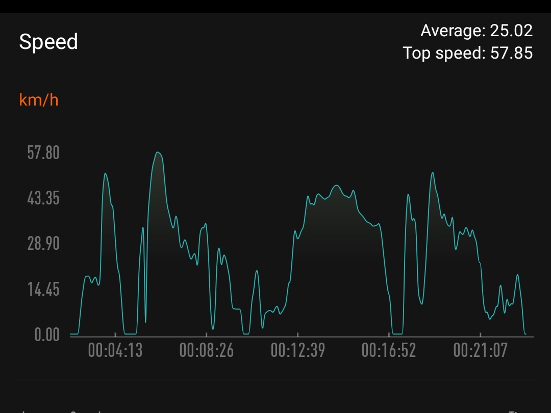

Подкинул новый контр на 28а. Выдернул вольту. Вкинул обратно эвел на киловатт. Выехал. Все едет как положено. В пике 1,8 кВт, когда газ в пол в зависимости от встречного ветра рельефа и т.п. токи с 28а с копейками падают до 22-27а после набора скорости. Максимум температуры сегодня 86. В целом норм конфиг, максималку не мерил. Расход 16-17 Вт/ч/км, но это я достаточно бодро ехал как для себя.

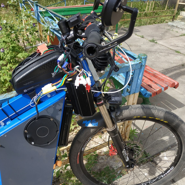

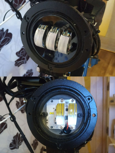

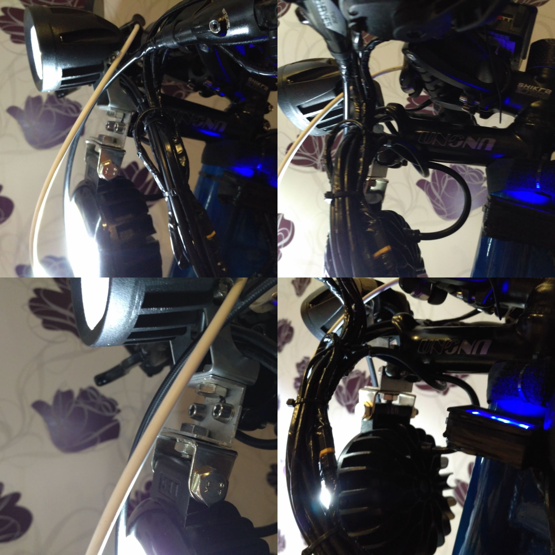

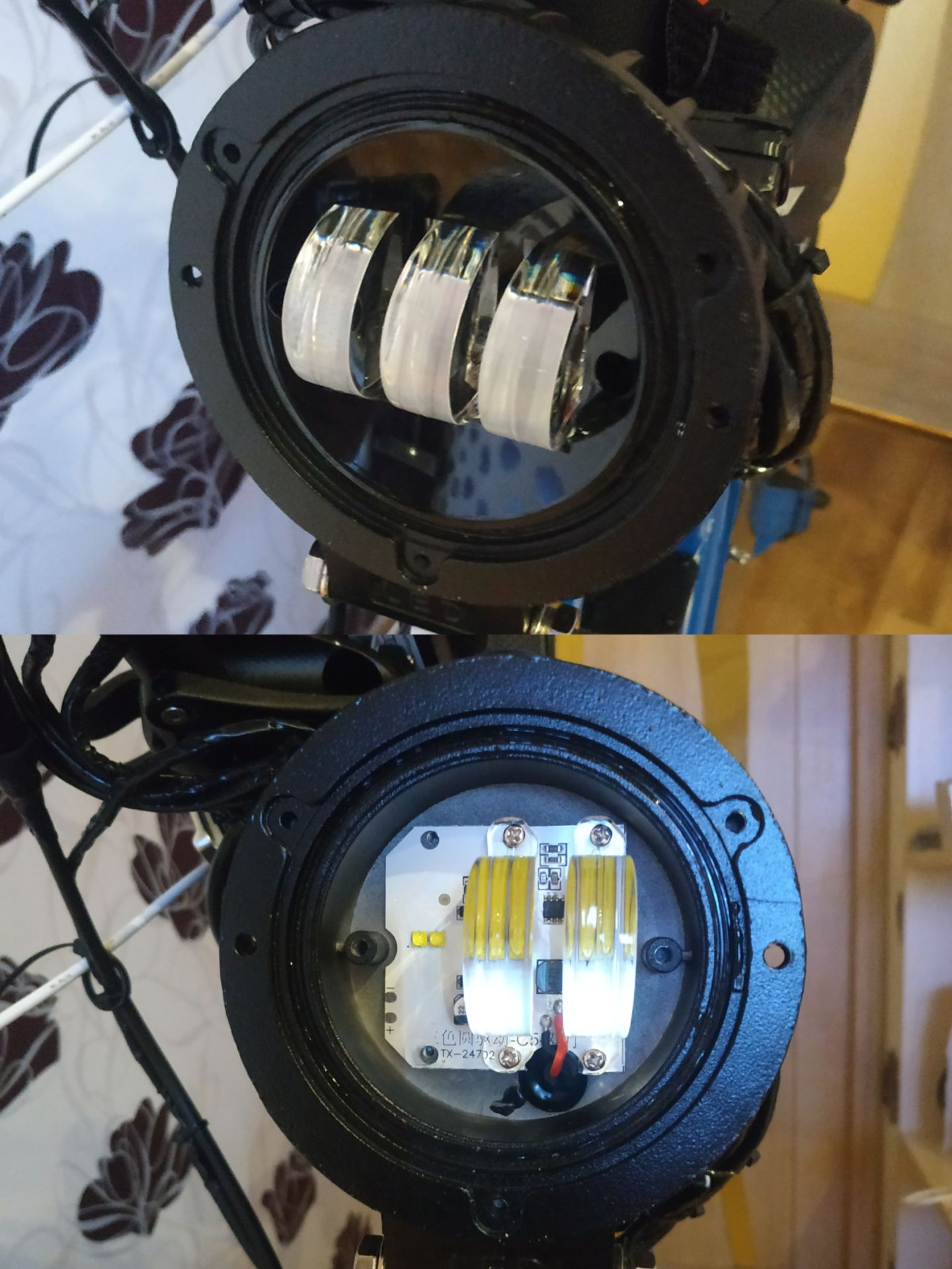

Фара стояла у меня на стакане. Все бы ничего, но троса, гидролинии, провода все время норовят за нее зацепится при повороте руля - руль вертится а она статична, плюс она таки встретилась с фарой на гориле на максимальном ходу вилки. Решил перенести ее на вынос.
Фара у меня со свето-теневой границей. Луч формируется правильно если кронштейн снизу. При перевороте фары светит наоборот. Возможно скажу банальность, но раньше я не знал, что фару можно перебрать для установки вверх ногами.
Снимаем ободок, поликарбонатное стекло, маску внутри и видим три линзы, которые можно перевернуть на 180 градусов. Переворачиваем линзы теперь и фара готова работать кронштейном вверх.
IMG_20210628_193255.jpg [ 264.77 КБ | Переглядів: 10857 ]
Самое мучение это кронштейн. Первый вариант светил вообще в небеса, тот который сейчас тоже не идеально, а места для регулировки уже нет. Надо ещё длиннее делать кронштейн, но тогда руль может перестать складываться. Надо поездить посмотреть, может оставлю так. Как вариант более длинный вынос, но не хотелось бы.
IMG_20210628_193404.jpg [ 265.19 КБ | Переглядів: 10857 ]

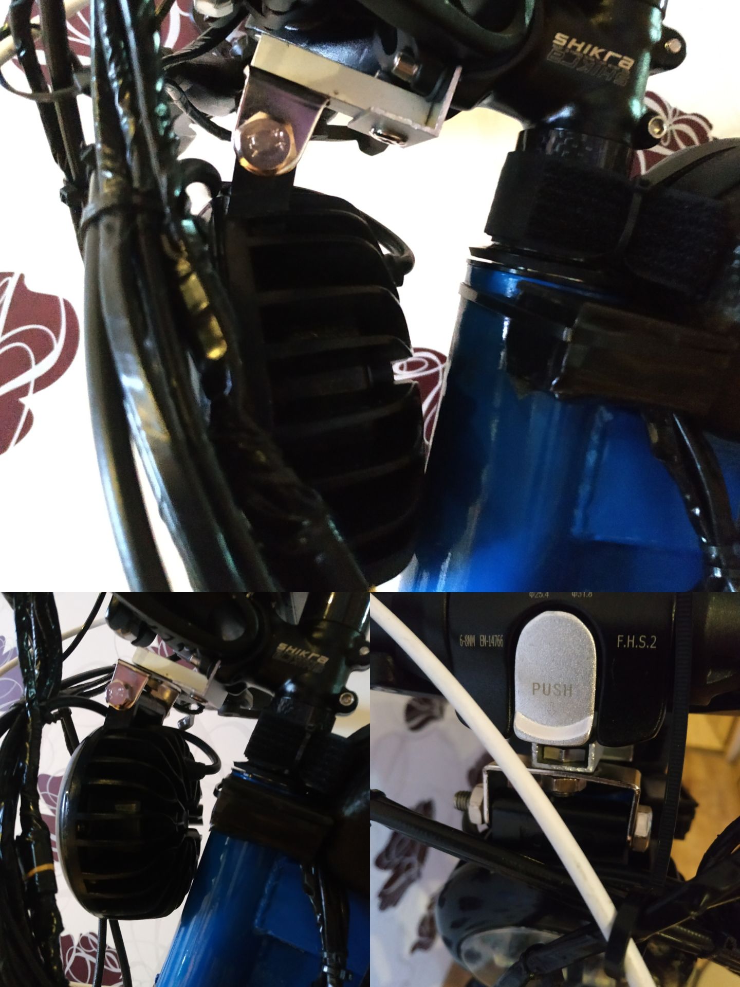

Основной бедой нового крепления фары оказалась недостаточная жесткость. Мало того, что невозможно было опустить свет ниже, так ещё и на каждой кочке фара долбилась в рулевой стакан со звуком приближающегося конца света.
А поскольку у моей вилки длинный и необрезанный кхм-кхм шток, то я поставил второй вынос под основным и на него уже повесил обе фары, вторую сняв с гориллы. Также было важно оставить возможность складывать руль. Вынос по определению жёсткий, в нем уже есть отверстия с резьбой для крепления, кароче идеальный кронштейн для моих условий. Опять много пилил, сверлил пока выбрал оптимальную конфигурацию. Фото не очень качественные, но представление о проделанной работе дают.
