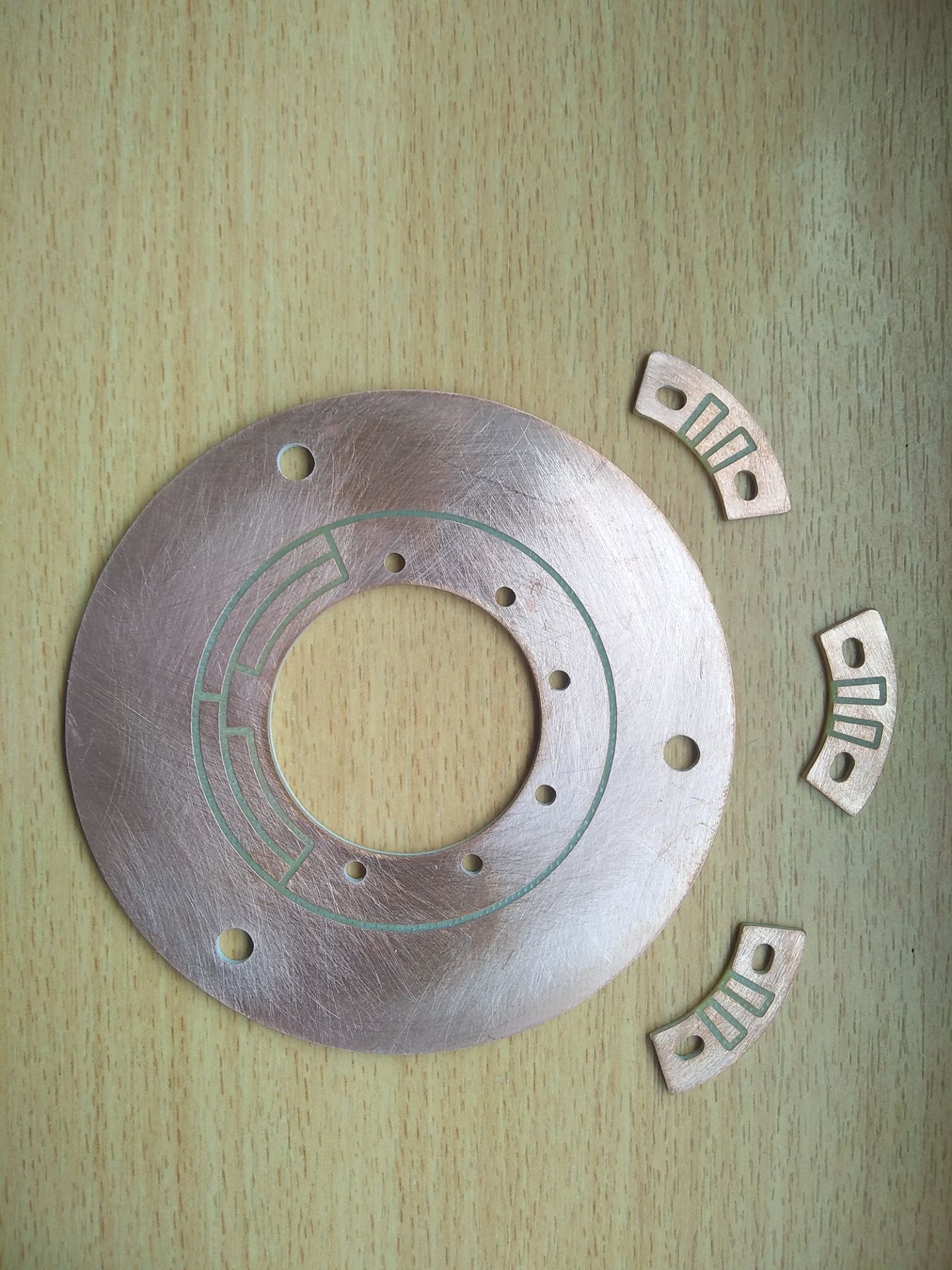

Выпилил вчера на своём ЧПУ платки датчиков для точной настройки по двухлучевому осциллографу:
IMG_20200214_140025.jpg [ 442.11 КБ | Переглядів: 7895 ]
Буду делать по науке, по рекомендациям производителя контроллеров Kelly :)

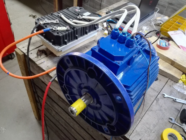

Асинхронный двигатель исключает необходимость фривила и других усложнений.
IMG_20200115_140132.jpg [ 335.28 КБ | Переглядів: 7881 ]

Вячеслав М писав(ла):
Совершенно верно, НО! Больше вес, габариты и дороже контроллер. Поэтому, для электромобиля - да, для электромотоцикла - нет!

Типичное заблуждение . Вспомните электромотоцикл Юрия Логвина . А также рекордсмен Бонневиля электро Днепр .

АИРМ63М8 вес 7 кг , не менее 3 кВт при 6000 об/мин ,
АИР71В6 ,вес 9 кг , не менее 9 кВт , при 6000 об/мин . и т.д.
А что за мотоцикл Юрия Логвина? Он вроде контроллеры для коллекторников делает? Малик - да, там асинхронник, на фотках видно даже. Но это тяжёлый мот, к тому же сделан для установления рекорда, а не для повседневной езды. Разные вещи, не так ли? Я не спорю, асинхронники с частотниками - очень хорошие моторы, без магнитов, практически вечные. Но ведь мировые производители электромотоциклов, такие, как например Zero Motorcycles используют бесколлекторные IPM моторы, а не асинхронники. Они тоже заблуждаются? :)
