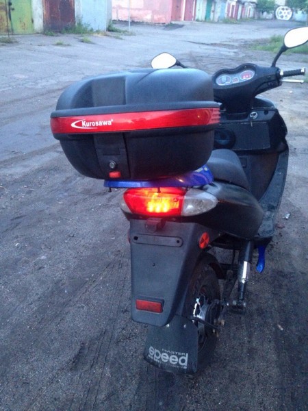

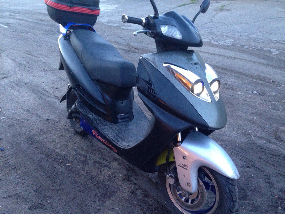

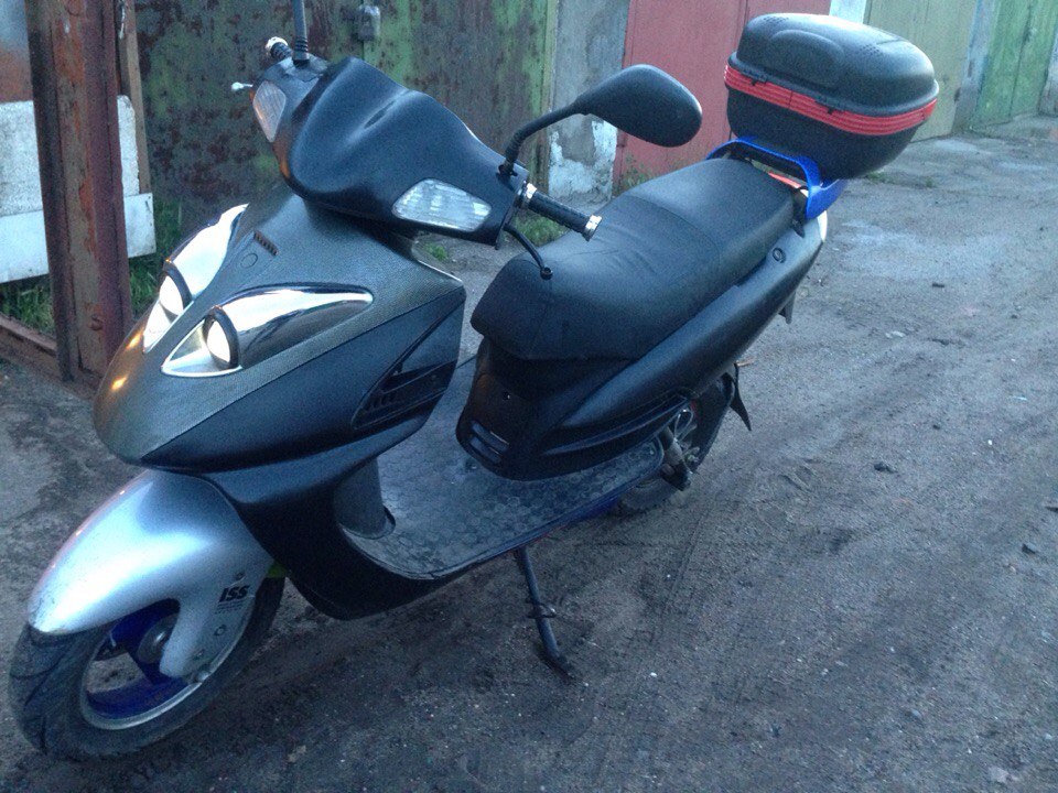

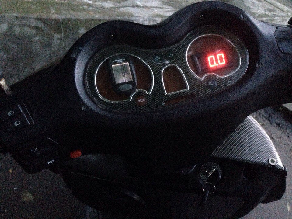

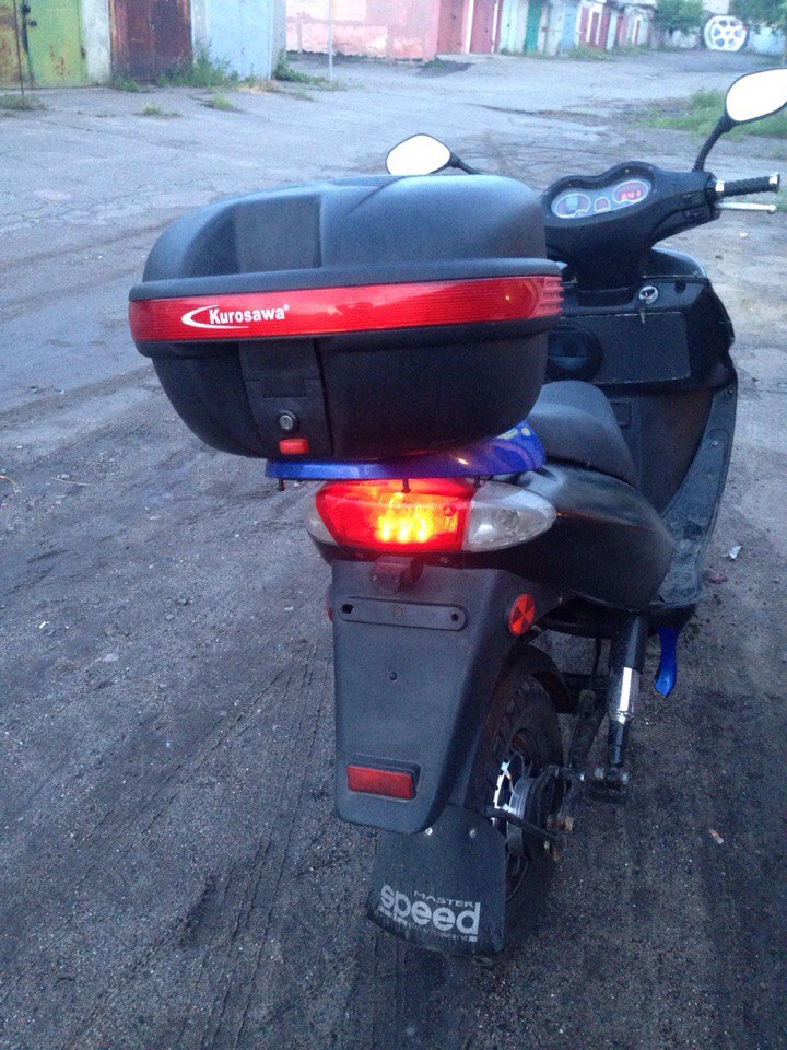

Всем доброго времени суток!)
Скутер пережил уже некоторое колличество изменений)
Во первых я почти закончил работы по пластику, осталось найти нормально маляра и покрасить скутер!)
Из доработок:
Новая проводка с нуля собрана вообще. На панели приборов задействованы все функции!
Прибоку решил сделать самодельную, сделал на ней самые основные функции: вольтметр, спидометр, одометр и индикаторы поворотов!
Новый мотор: 48v 1500w. Новый контроллер - 60v 2000w. Появилась функция заднего хода! Скажу вам - очень полезная, особенно если нужно выкатить скутер задом из узкого проезда да еще и под уклоном, очень много сил на это уходило, сейчас все очень просто и удобно! 8)
Работают все световые приборы! Установил сигнализация, замок зажигания, музыку, громкий сигнал.
До сих пор правда не могу понять почему металл контроллера является минусом питания, зачем производитель это задумал :irre: , слава богу что у меня все приборы прикручены к пластику, и на массе весит только минус от контроллера.
Скутер теперь стал резвее!) Максималка 70км/ч в среднем режиме! Двоих уверенно везет на скорости 60км/ч, под тяжелую горку проседает до 50км/ч.
Перебрал всю механику, все работает тихо, без стуков и скрипов.
Установил назад аммортизаторы от ЯВА, ездить стало значительно комфортнее вдвоем! {O_0}
Ежедневно проезжаю до 50км, заряжаю раз в несколько дней. Очень удобная вещь получилась!) 8)

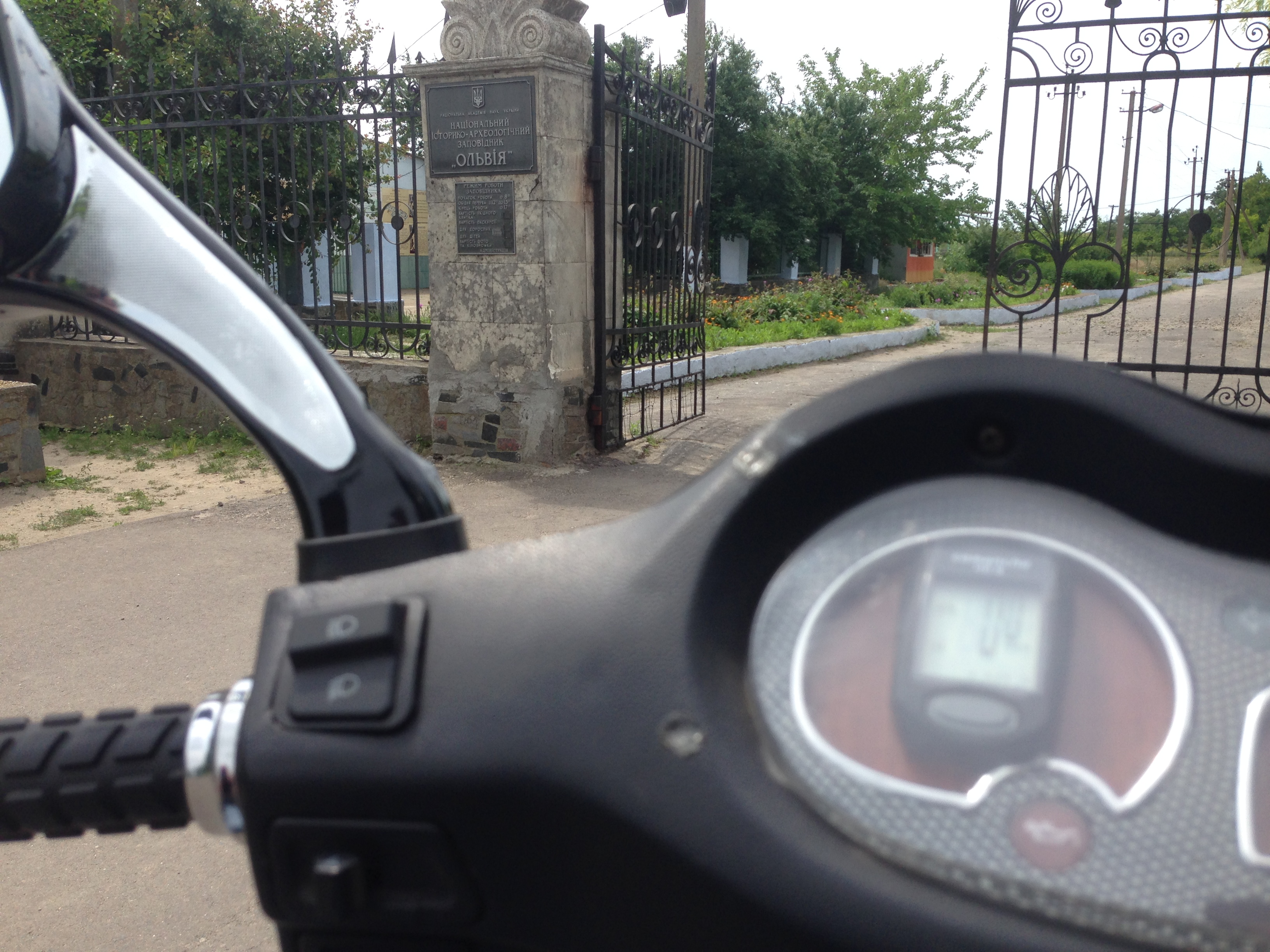

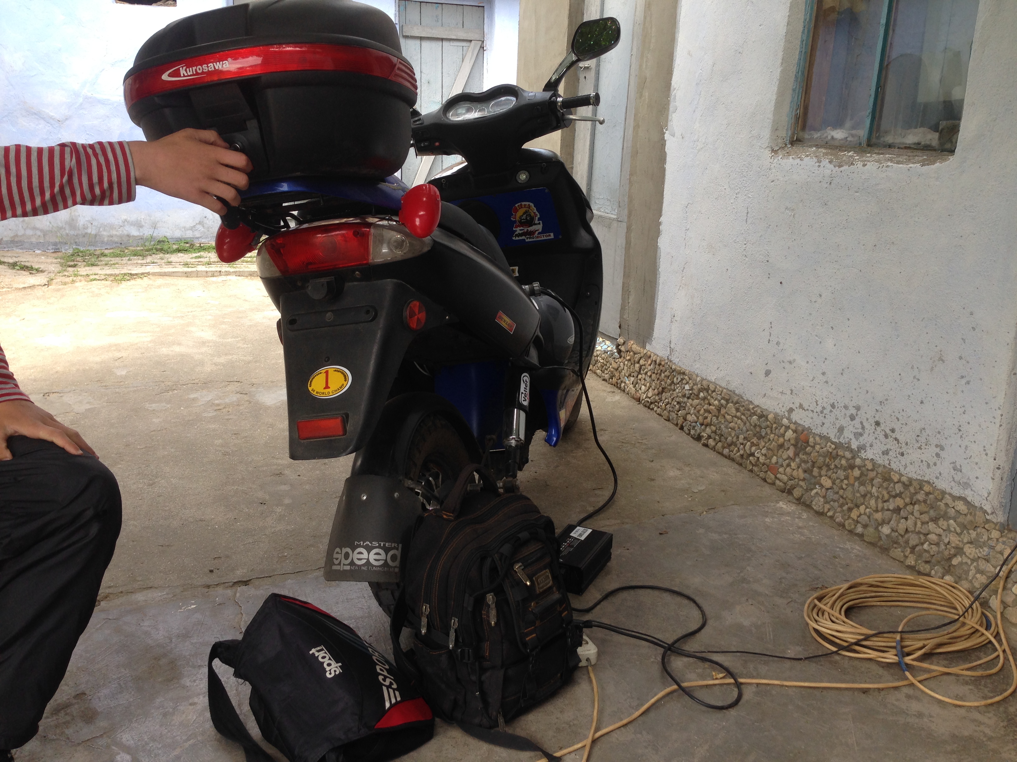

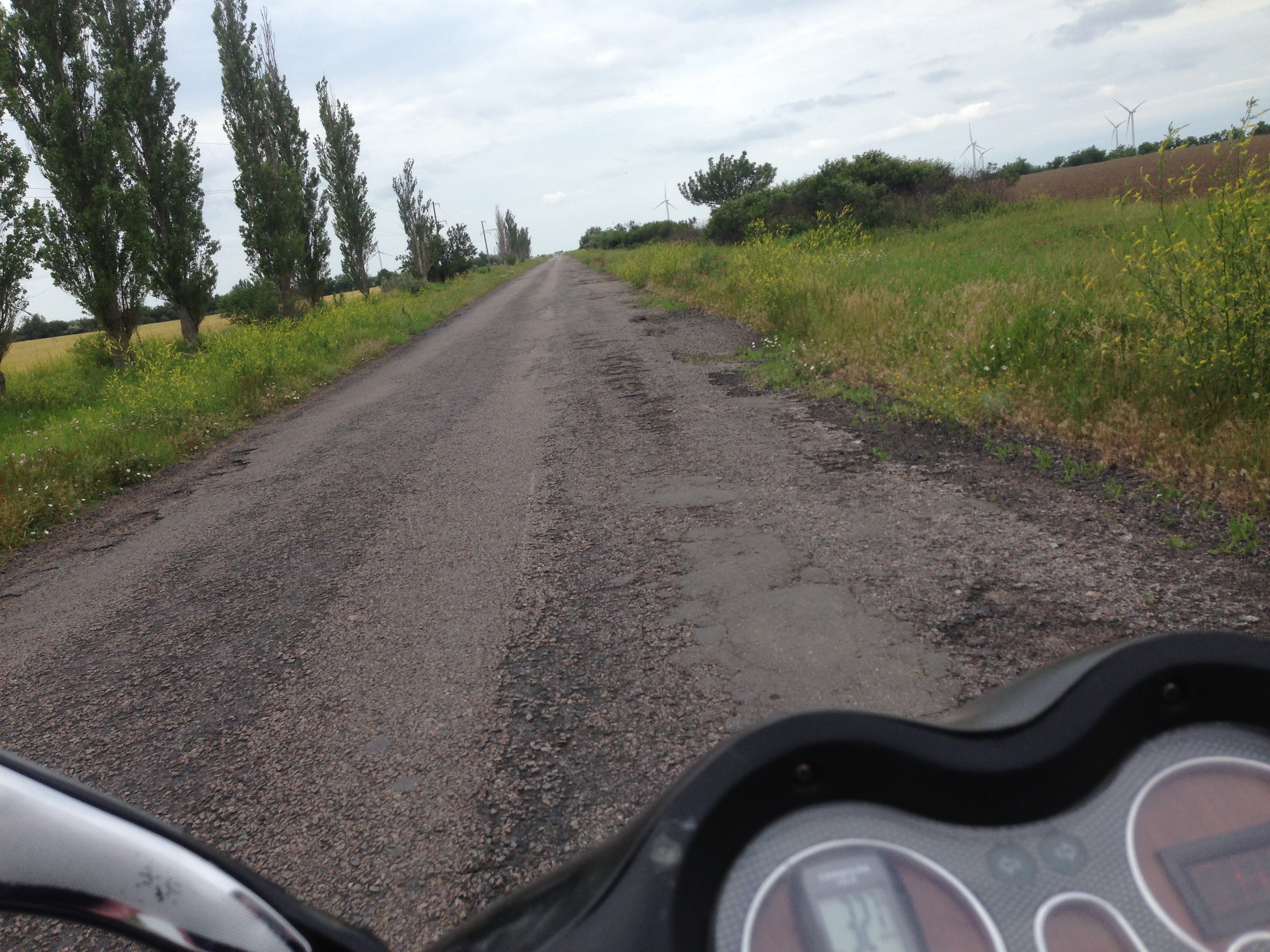

Всем привет!Делюсь результатами тестов!)
Вчера была поездка "на дальняк" {O_0} на море туда и обратно!
Дистанция 150км (75км в обе стороны). Трасса паршивая (Много ям, и асфальт "острый". Средняя скорость была 40км/ч. Во время пути были остановки, по фотографировать природу, туалет, еда и так далее. Ехали вдвоем, вес пасажира 50кг, мой 70 кг. По приезду была возможность часик подзарядиться у знакомых!
В общем поездка прошла отлично, много фото и впечатлений :mrgreen:
Вначале была паника, когда проехали всего 30км а вольтметр показывал уже 62 вольта :x но потом как оказалось эти 62 вольта почти всю остальную дорогу и держались, напряжение очень медленно по десятой вольта садилось!
Никаких неприятностей не было, все работает как часы!)

Сними видео про мопед, вокруг него, расскажи что где и какое поставил. :idee:
Какой расход вышел, когда вернулся сколько напряжение общее было, какой зарядкой и сколько время заряжал, так можно прикидочный расход посчитать. Давай цифры посчитаем. ;)
