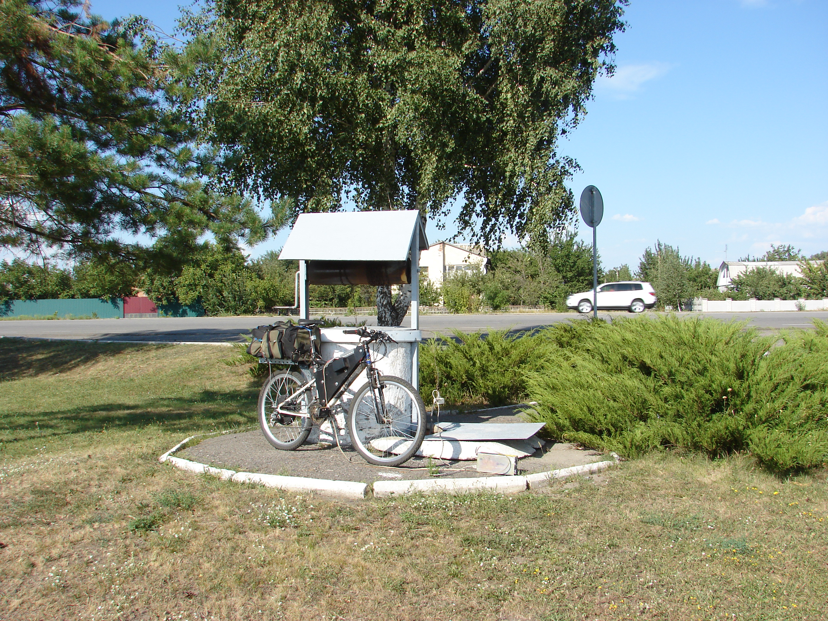

В Сотницьком живет тетка с внуками. Зарядка батареи и дальше в Полтавскую область село Соснiвка , там хорошие знакомые , зарядка ночлег и утром через Решетиловку на Киевскую трассу. Это был самый большой участок без зарядки 80км , последние 3 км на горку помогал педалями . Напруга упала до 42 вольт . И зарядка на АЗС возле колодца
