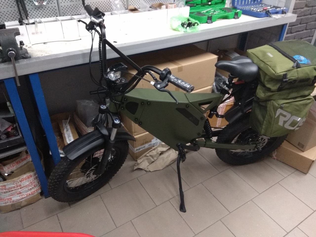

По ходу собираем обычные Hunter.
IMG-49ca2c97693c6a54b13040e200520e84-V.jpg [ 236.55 КБ | Переглядів: 31921 ]
IMG-80d6f8c640925442078d94c26200dfde-V.jpg [ 231.94 КБ | Переглядів: 31921 ]
Пс Примерял велобаул.

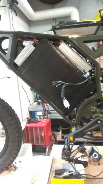

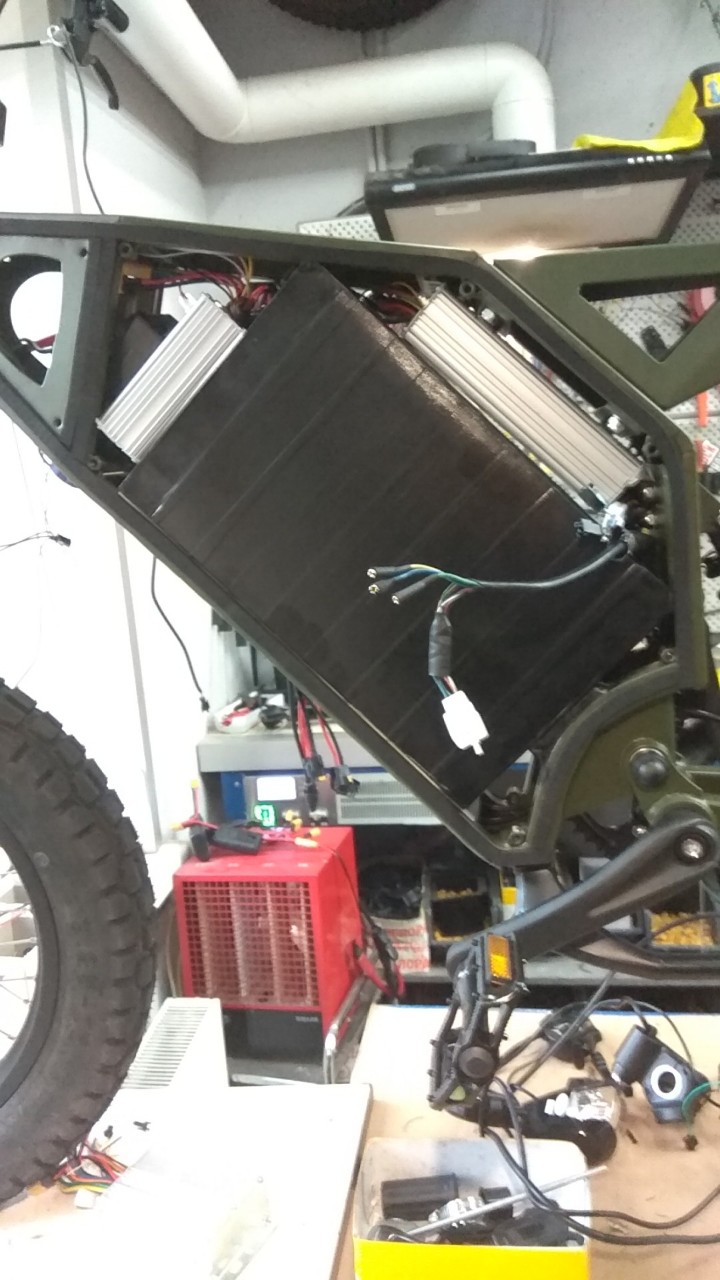

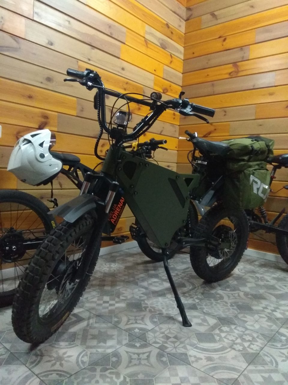

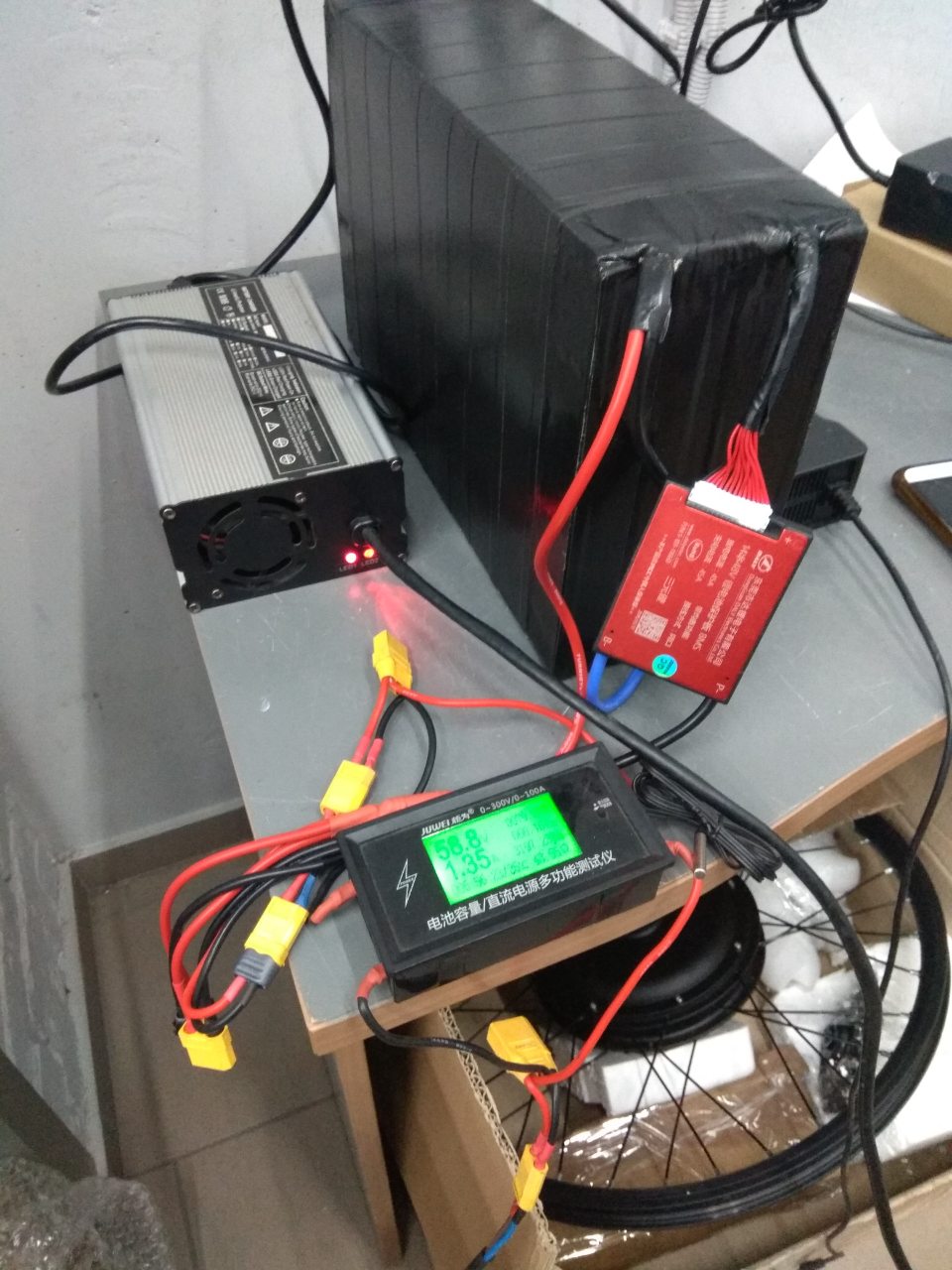

У Hunter MAX потери :cry: после начала сборки выяснилось что АКБ на 16S не вылазит и пришлось ограничится 14S , что уменьшит скорость до 60км/ч, которая вылазит очень точно.
IMG-1c277341c98bdf08865cb673acae95d0-V.jpg [ 183.12 КБ | Переглядів: 31863 ]
IMG-5e84262f38b6b43874ef5f0c11e757a7-V.jpg [ 164.25 КБ | Переглядів: 31863 ]
IMG-b4f94d441f21d68ac23349ad05cede5f-V.jpg [ 167.39 КБ | Переглядів: 31863 ]

"It is the life"!!!
IMG-7fafc8f1d486075885da81481f6c24db-V.jpg [ 192.3 КБ | Переглядів: 31778 ]
Максималка (пока) 60км/ч
Динамика и тяга - очень приличные.
Дальность - по расчётам около 200 км при 40 км/ч, около 100 км на максимален и около 60км на пересеченке (проверить пока не могу - очень холодно).

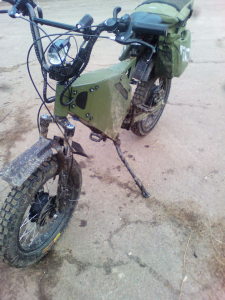

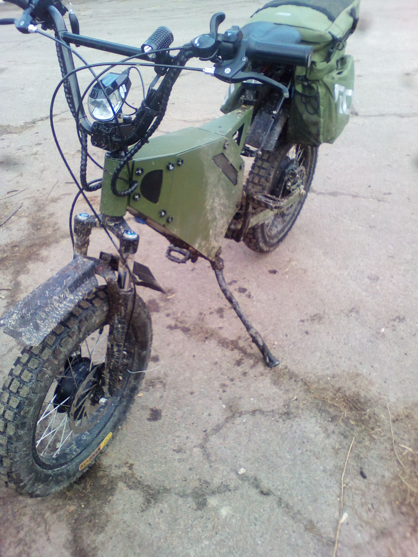

Провожу обкатку Нunter MAX ;)
