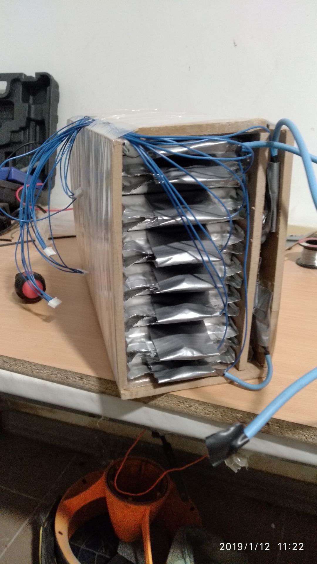

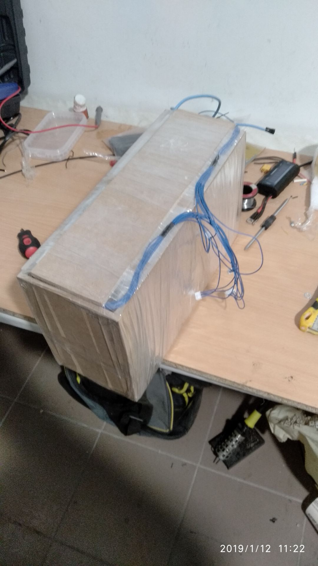

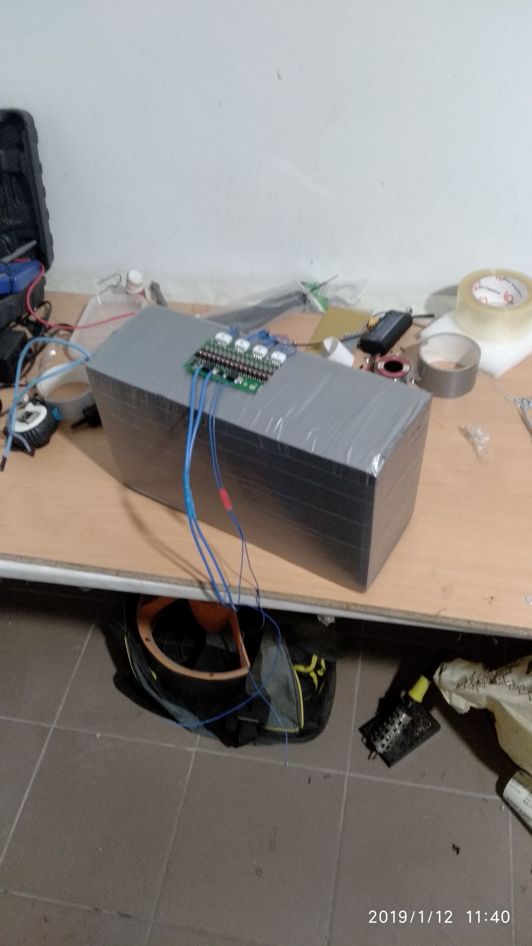

Собрал по такому же принципу батарейку на новый байк,60в 60А,14 пакетов стопкой,два сбоку.Все скрутил как обычно болтами,разобрать можно за 15 минут,на сборку ушло 2 часа и примерно на 50грн материалов)))

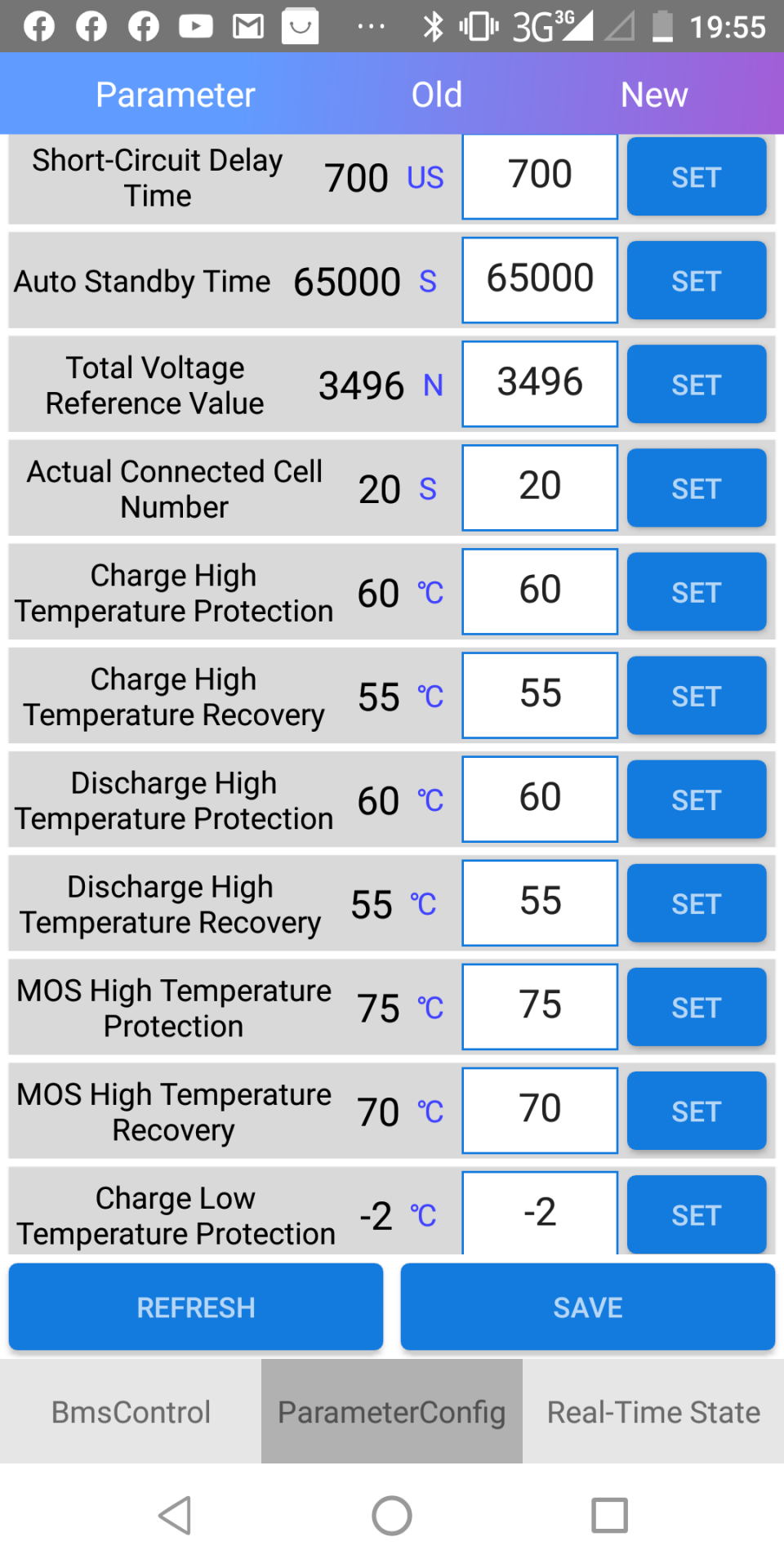

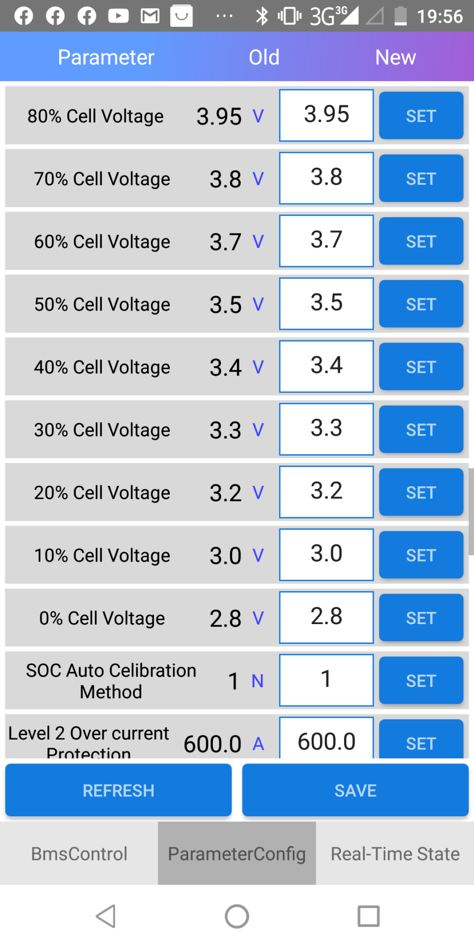

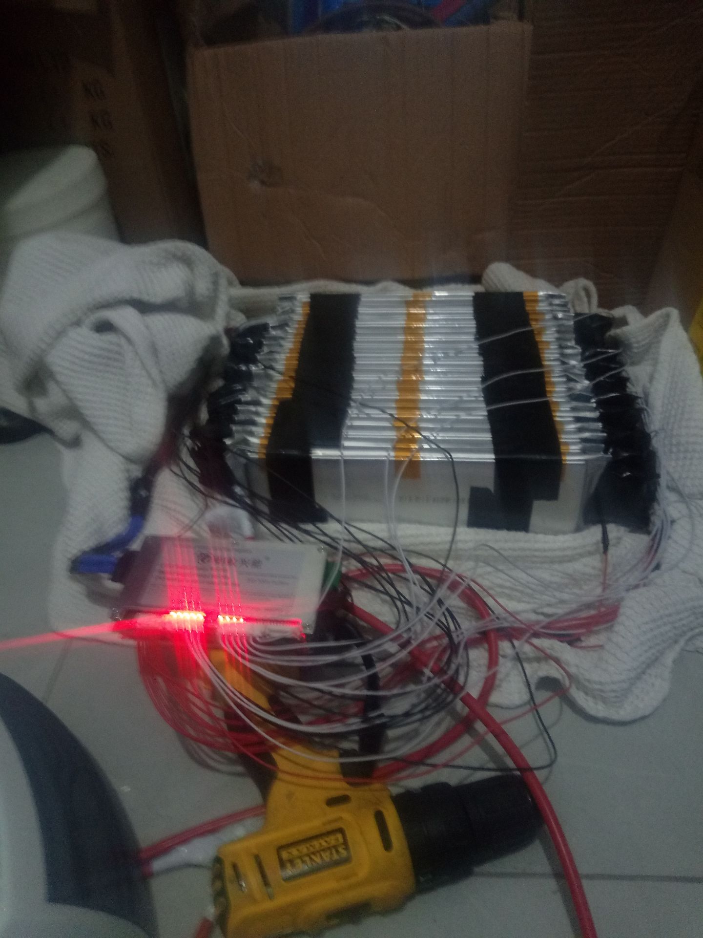

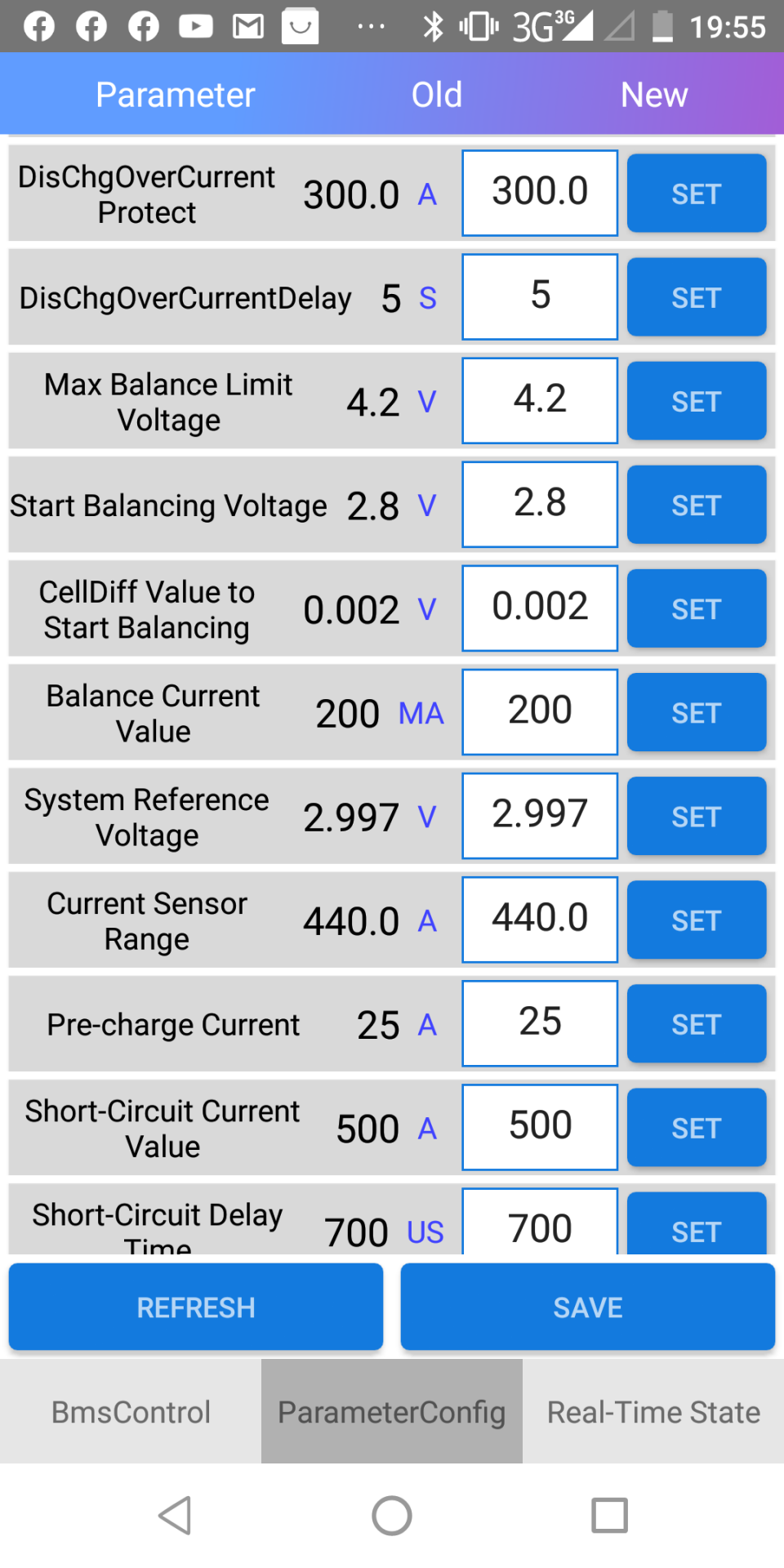

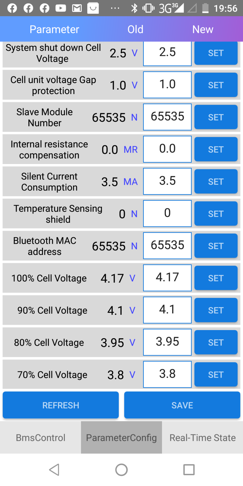

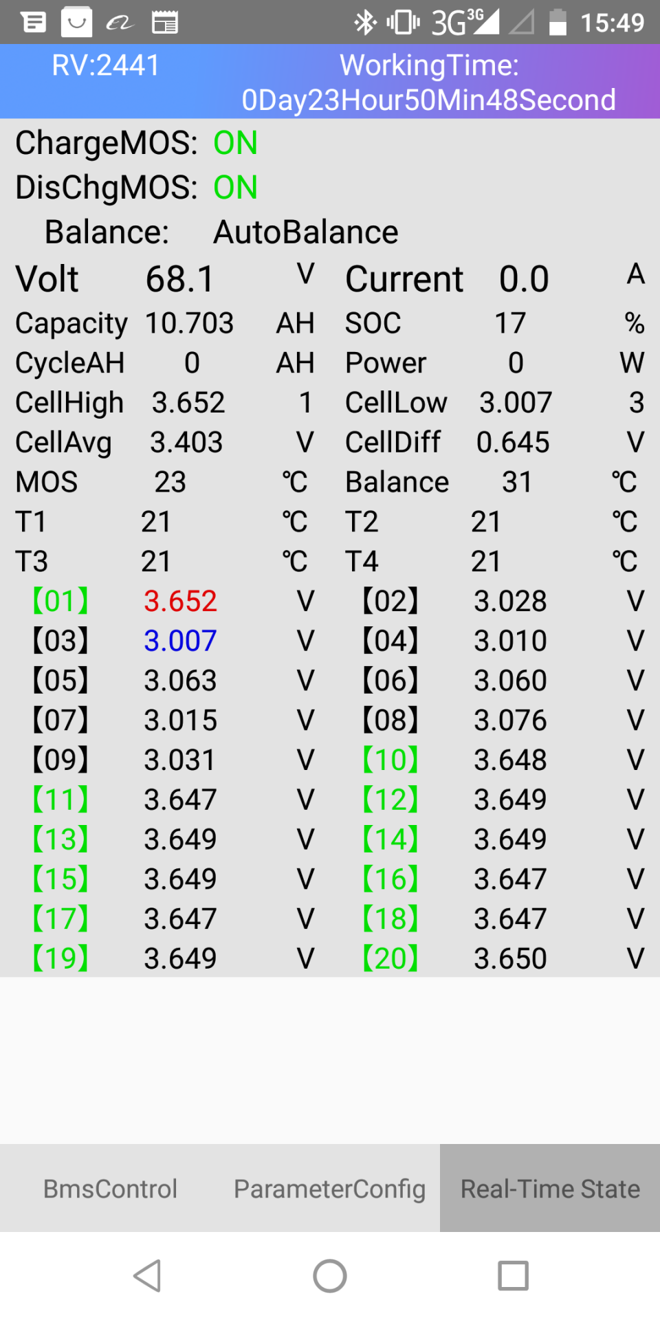

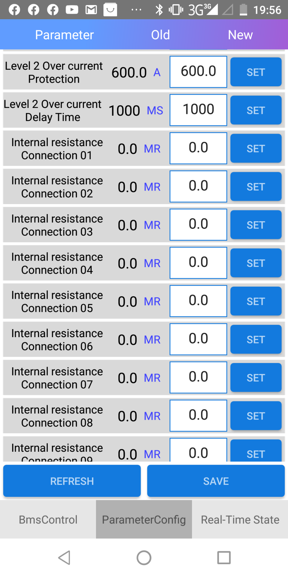

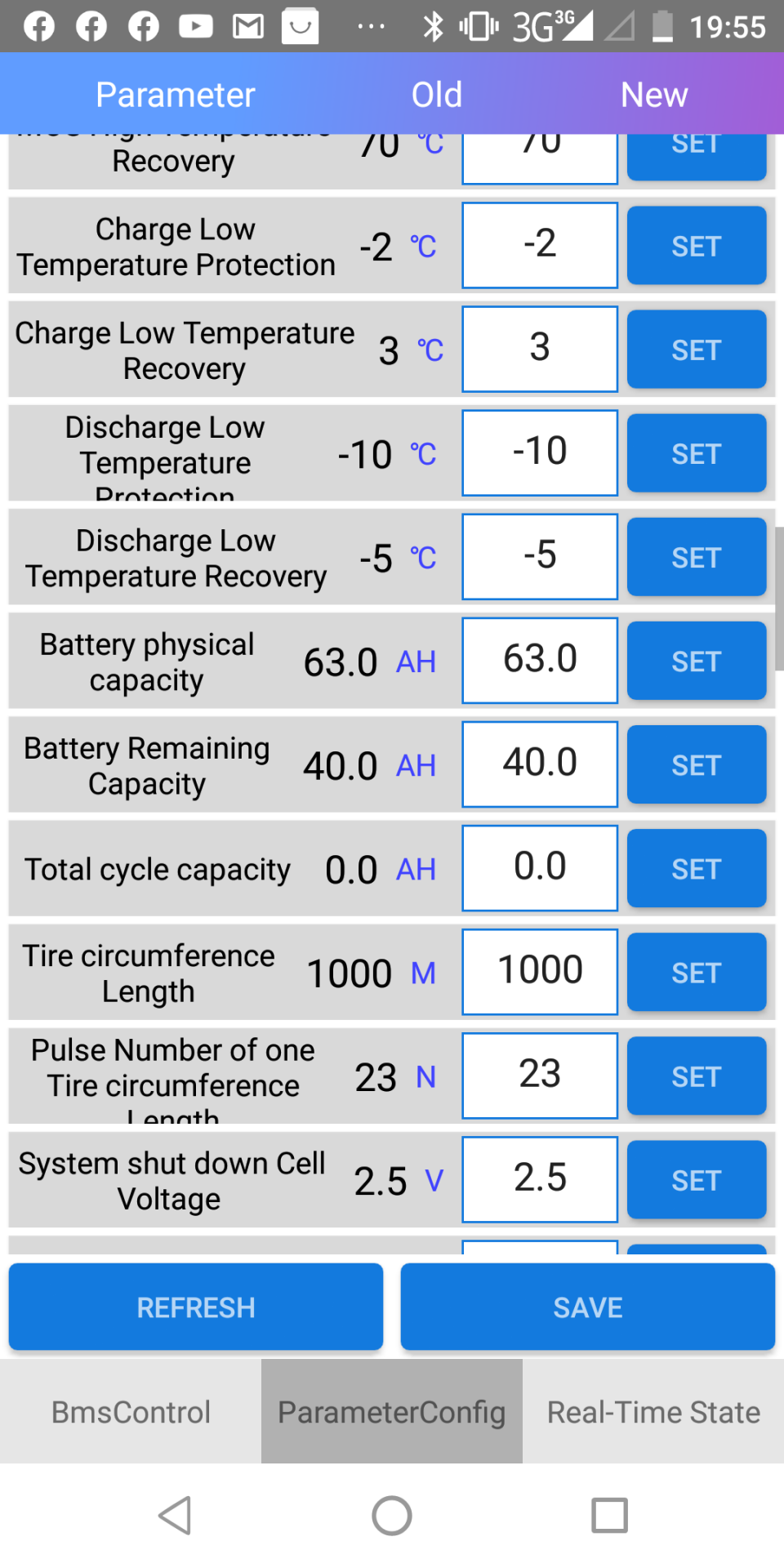

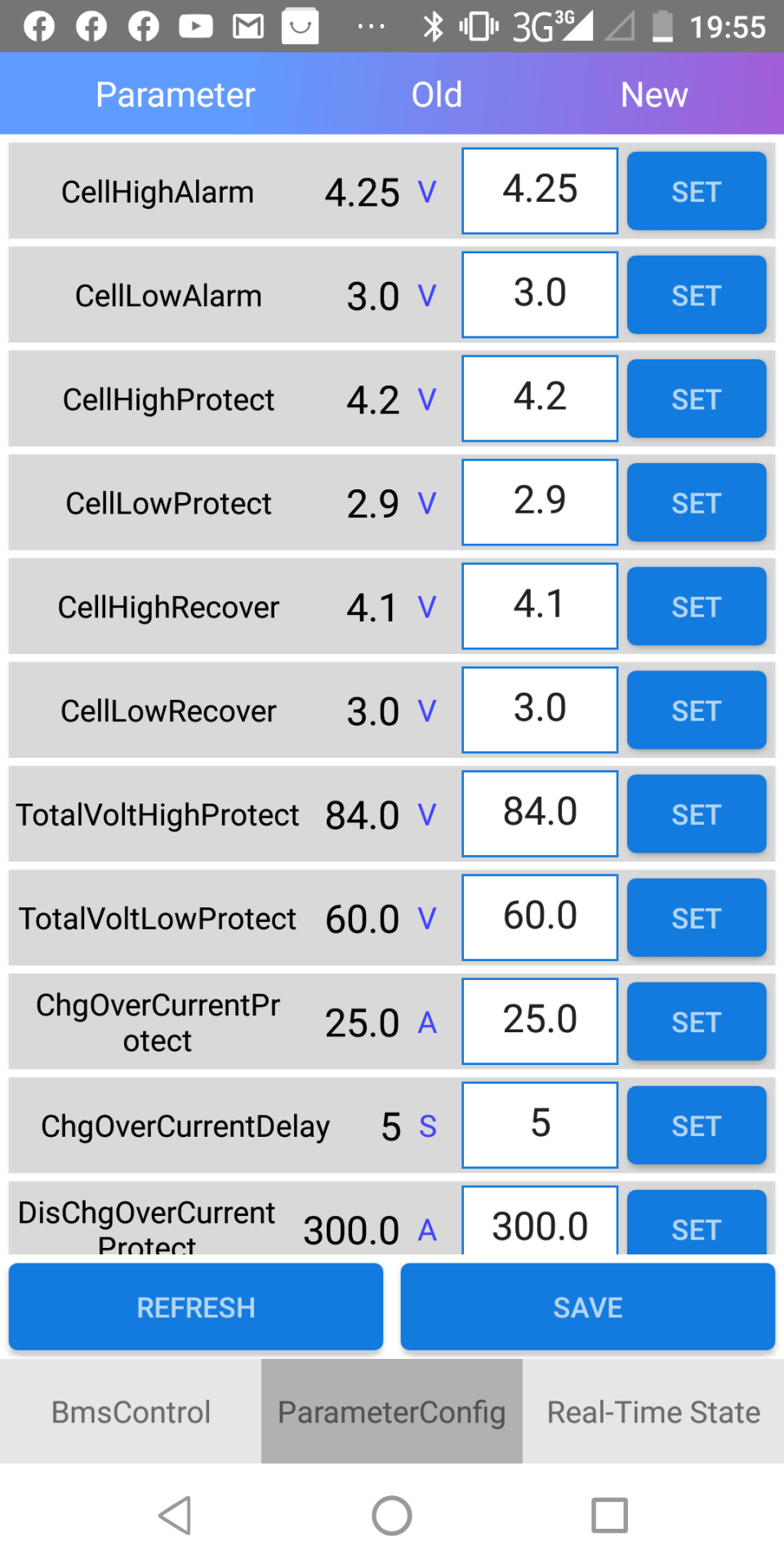

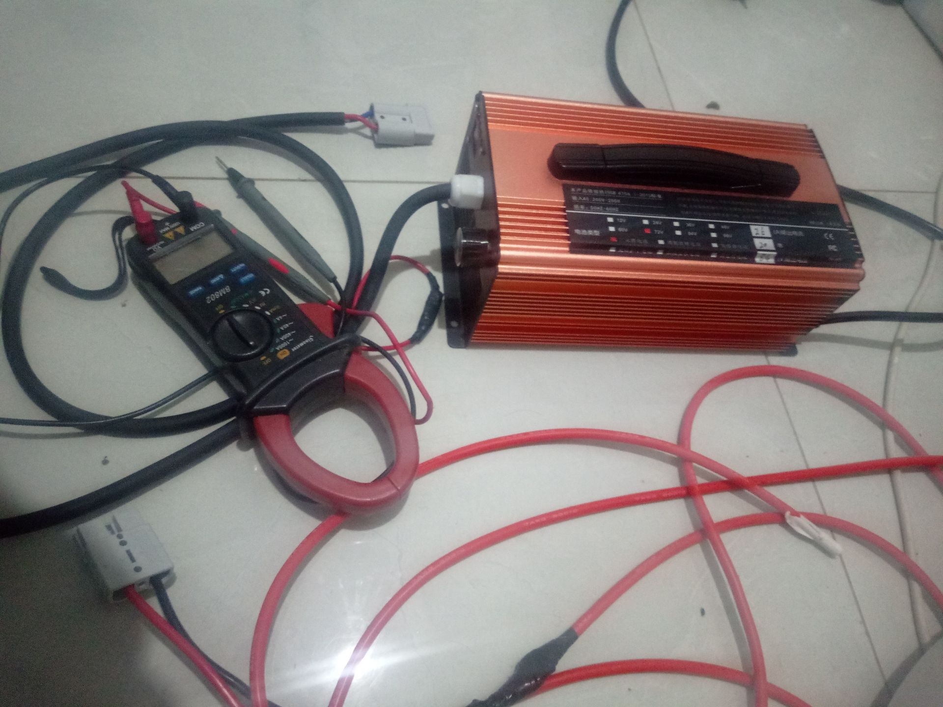

В первый раз собираю аккумулятор.столкнулся с рядом проблем.
Опишу конфиг , а следом суть вопроса.
Ячейки- NMC LG 3.6v 63ah, 20s1p(72v63ah),BMS- smart ant-bms 8-24s 300a(новая модель, та что с отдельным выходом под штекер для кнопки вкл)+экран, зарядное устройство- 84в 25а(регулируемый ток от 1а до 25а).
Имеется качественный синометр(мультиметр), дополнительных зарядных устройств (таких как imax b6 или icharger 208) в наличии не имею.
Суть вопроса: соединил последовательно ячейки болтовыми соединениями, вывел баланс провода к штекерам(все как в инструкции), проверил напряжение на всех ячейках(3.5в-3.6в), ps: на тот момент была другая бмска (smart ant-bms 8-20s 300a) , соеденил минус аккумулятора к B- бмски , подключил баланс провода, загорелись светодиоды, бмс начала пищять и странно себя вести, меня охватила паника, после нескольких нелепых манипуляций с засовыванием и высовыванием штекеров и подключенной бмс в течении около 30ти минут , запахло палёным... В общем спалил бмску. Заказал новую (та что в описании конфига) подключил все как в инструкции, минус аккума к B- ,подключил баланс провода, нажал на кнопку вкл, бмс не подавала ни каких признаков жизни. Аккумулятор почему-то выдавал напряжение 14.5в.проверил все ячейки , все выдали в районе 3.4в- 3.6в. Подал питание на бмску отдельно напряжением 24в, она ожила. Подключился через блютус, зашёл в прогу MY-BMS, поставил значение "общее количество элементов-20" , попробовал запитать бмску от аккумулятора, безуспешно. Понял что не хватает напряжения. Подключил зарядное устройство к аккумулятору на прямую, зарядка пошла, заряжал в течении 5-10минут до напряжения 24в , одновременно проверяя напряжение ячеек , заметил что напряжение одних ячеек растёт а других падает(???), Подключил бмс к аккумулятору, и ВУАЛЯ! Бмс в тандеме с аккумом ожила. Все заработало, блютус, прога MY-BMS с телефона все видит,бмс работает исправно. Поковырялся немного в параметрах конфига. Но появилась новая проблема. В то время как ячейки 1,10-20 имеют напряжение в районе 3.6в , ячейки 2-9 имеют напряжение в районе 2.8в-2.9в. В добавок, когда замеряю напряжение АКБ как напрямую , так и через рабочие выходы( плюс АКБ , С- бмски) то выдает 20в, а в проге показывает 68в. Когда подключаю зарядное устройство через рабочие выходы(плюс АКБ, С-) начинает заряжать , но опять же, ячейки 1,10-20 заряжаются а ячейки 2-9 разряжаются. Включил автобалансировку, пошла ОООЧЕНЬ медленно, так как максимальный ток балансировки 200ма. Оставил на ночь, немножко выровнелись. Но суть проблемы не меняет. Сижу ломаю голову. :bn:
Следовательно, вопросы:
1) Почему АКБ выдает 20в(при кофиге 20s, 72v в номинале)?
2) Почему такая разница в напряжении ячеек и соответственно почему они так странно себя ведут при подключении зарядного устройства?
3) Как правильно настроить параметры конфига?
4) Что делать? Дескать, как быть?)
Пожалуйста, подскажите дельным советом ребят. Очень срочно нужно собрать АКБ.
Заранее благодарен за помощь и содействие. :-)

#102244Повідомлення 02 квіт 2020, 15:29

А все ячейки точно соединены верно (плюс к минусу), нигде нету встречных подключений (плюс к плюсу)?
#102252Повідомлення 02 квіт 2020, 16:25
Какое напряжение сейчас на выводах аккума без бмс?
#102268Повідомлення 02 квіт 2020, 22:34
Звідки: Израиль
Мій електротранспорт: Складной элктровел,полностью тюнингованный,мотор 1500w,60v21ah
Урааа!!! Ребят, проблема решена. И впрямь, перепутал положение(полярность) ячеек 2-9.перебрал АКБ, подключил все как следует, все оперирует исправно, тфу тфу тфу.благодарю за отзывчивость ребят! :hurra:
