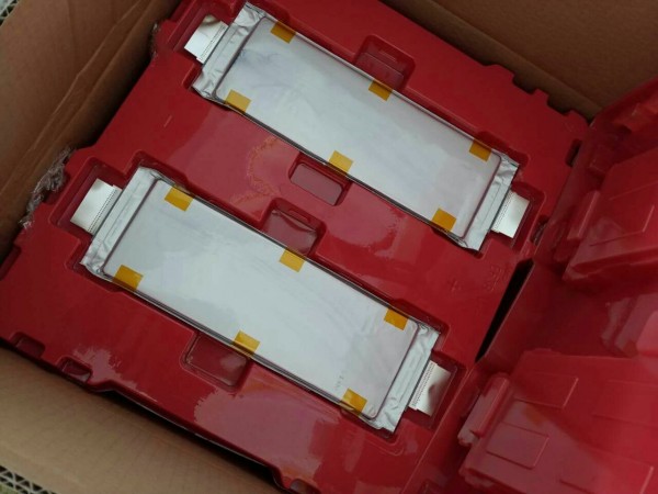

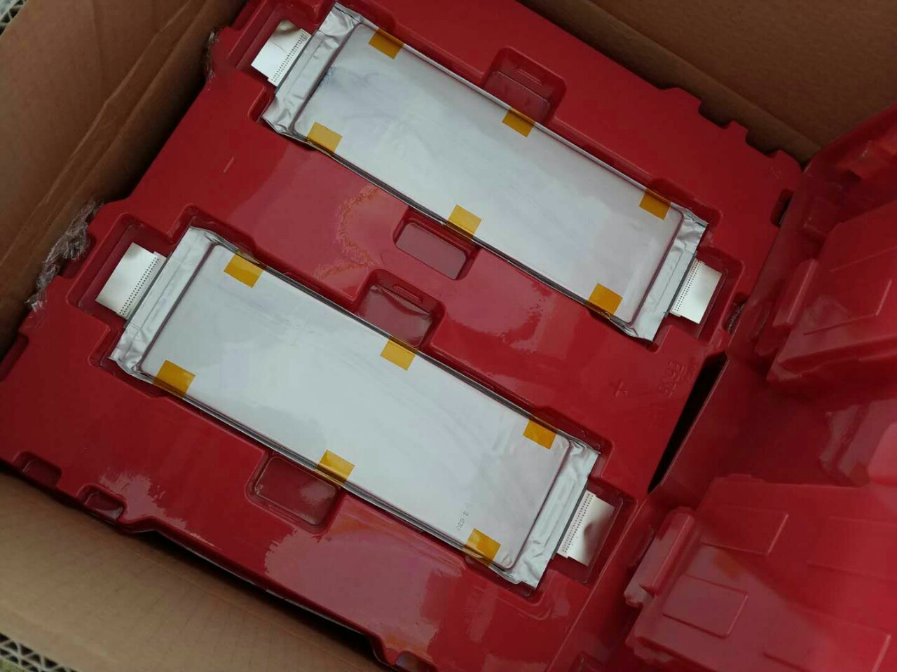

Хоть и позновато но - у LG среди длиньіх и больших ячеек есть два похожих по названию варианта:
- Е63В - подобньіе ставятся на болт (вес 815-830 г, габарит без контактов 300*98*14, емкость около 60Ач, средняя точка 3,6-3,5В).
IMG-943f19b6c0e7c306a7814ba4e8eabacb-V.jpg [ 166.38 КБ | Переглядів: 3366 ]

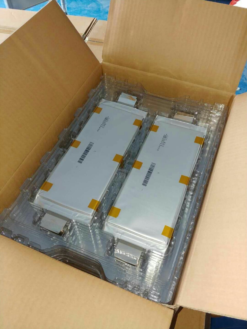

- Е63 - новьіе где используются не нашел(вес 930г, габарит без
контактов 325*132*12, емкость по даташиту (рекомендуемьій производителем диапазон 4,15-3,3В)более 63,5Ач реальная в диапазоне 4,2-3 65,5Ач(китайцьі пишут 67Ач), средняя точка 3,8В).
IMG-842ebebc16a7768069d33f8955822062-V.jpg [ 189.77 КБ | Переглядів: 3366 ]
Так что каждьій имел в виду свой вариант.
