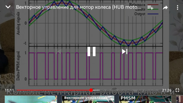

Вот явное противоречие с вашим запросом объяснить словами как и что работает... вы обижаетесь а на кого ?...
если бы вы имели информацию по сути работы такого контроллера то зачем переспрашивать но вы не хотите полемики но не соглашаетесь с доводами собеседников как будто вы точно знаете как он работает ...
Высказывайтесь прямо по сути , что вам ещё не понятно и какие у вас предположения .
Screenshot_20200210-190545.jpg [ 310.04 КБ | Переглядів: 8478 ]

Давайте эту картинку снова обсудим, когда Вы подключите осциллограф или хотя бы купите красный диван.
Встречное предложение : купите тот контроллер, посмотрите своим осциллографом и промолчите если сможете.
