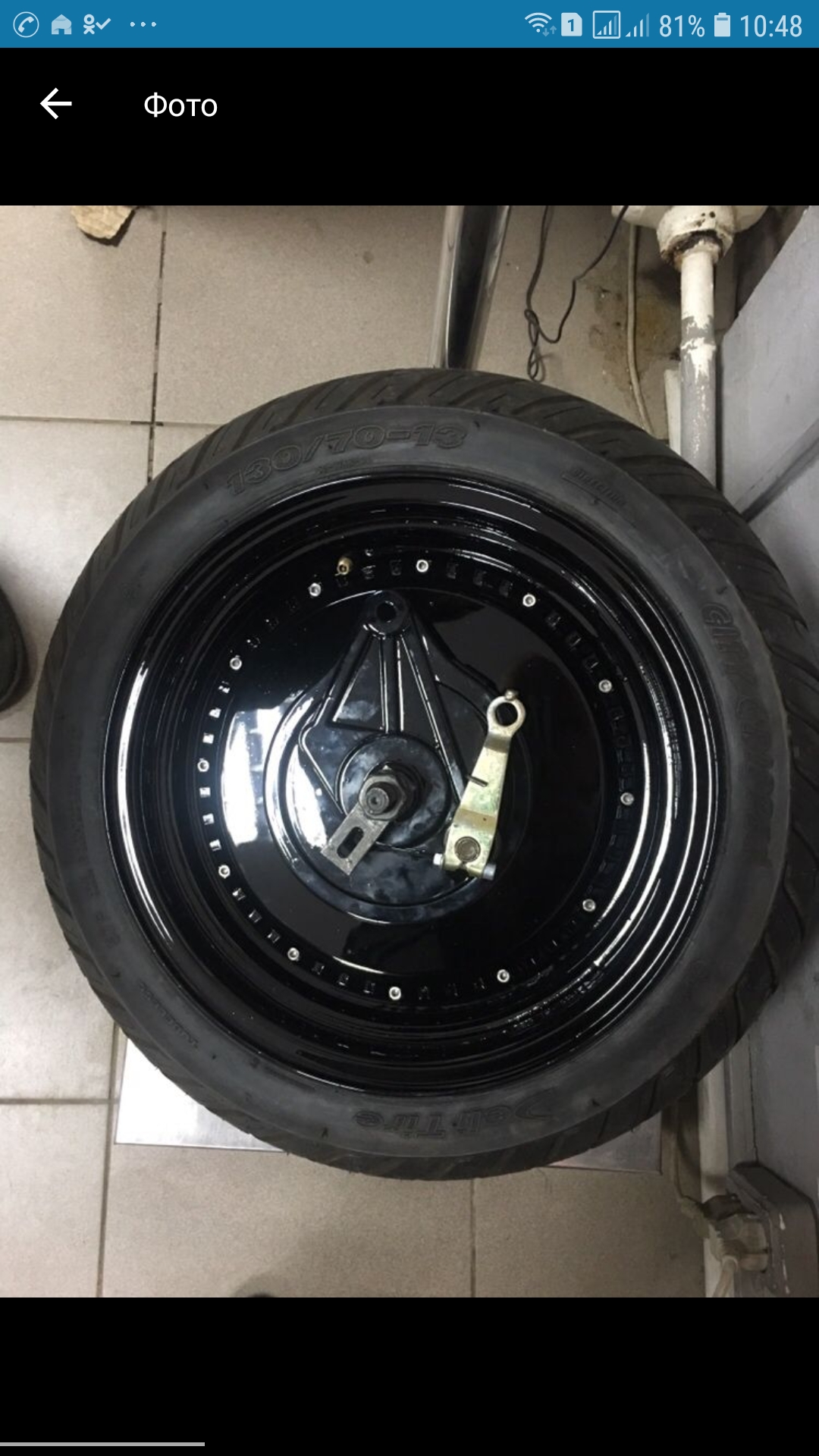

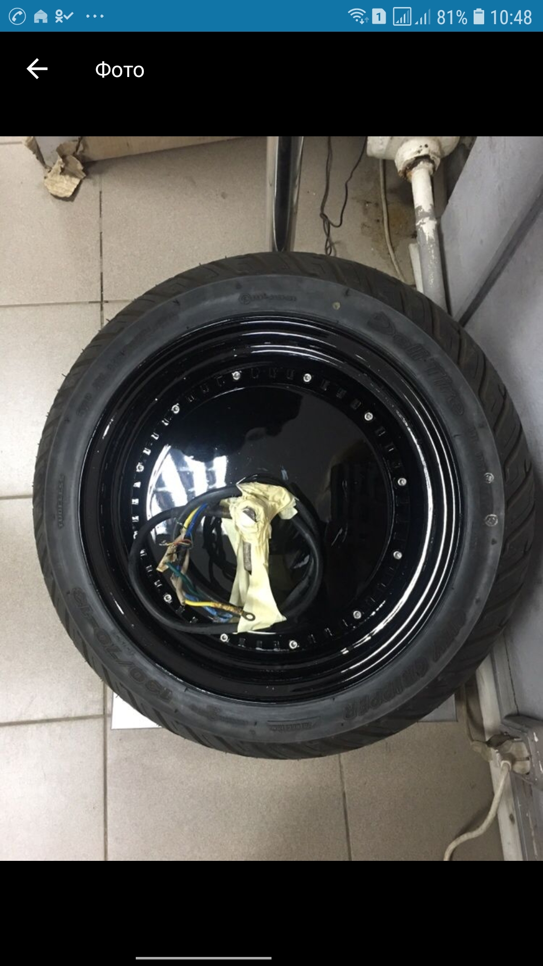

To Tank: у вас могли на вольте быть такие моторколёса?

Могли,очень похожее.И тогда может всплыть еще одна версия-там датчики холла работают от 12в!!! Келли обучение на стандартном подключении не проходит,пока не дашь 12в на питание холлов)))
Я вот нифига не электронщик,но там они какие то не такие как обычно...
 Заголовок повідомлення: Re: Конверсия "Патриот-мото РМ110"
#85432Повідомлення 20 черв 2019, 16:01
Да, но с электовским контроллером работают отлично. Я чего спрашивал,на них какие либо надписи должны быть? Продавец утверждает что были краской и они сейчас закрашены. Я хочу как то сделать надписи для гаишников,колесо выглядет мощно и наврядли поверят на слово что там 1квт.может у вас есть какие ни будь бумажки на эти колёса?
