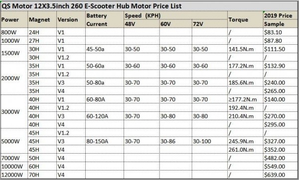

А как понять где вольтовское, а где кваншунь оригинал? На приведенных Вами ссылках там оба кваншуня. Я вот себе, к примеру, вот этот заказал http://www.e-bike.com.ua/motor-kolesa-i ... ct_id=1822 , теперь переживать не лохонулся ли я?)

voraks писав(ла):
А шо там гадать? Где провод фазный толще, тот и QS :)

виходить що 30мм магніти то не вирок, головне щоб розмір статора був більший(плече), на цих двигунах 260 розмір а на типу конхізах 205, відповідно і міді більше.
voraks писав(ла):
теперь переживать
нічого переживать... все ок..
Все в порядке,то оригинальный Кваньшунь,V1, магниты 45мм.
korgz писав(ла):
voraks писав(ла):
гадаю що навпаки...
А зря.Фазные на квашах всегда толще и лучше.
Дык мощность МК разная ,(1.5 кВт и 3 кВт ) поэтому и сечение кабеля разное .
Так и должно быть.
Или вы о чем ?
Мощность указана одинаковая я же написал и тот и тот 3кВт. А фазные у QS в два раза толще.
korgz писав(ла):
виходить що 30мм магніти то не вирок, головне щоб розмір статора був більший(плече), на цих двигунах 260 розмір а на типу конхізах 205, відповідно і міді більше...
Именно так,диаметр мотора играет большую роль.

И самое главное,оригинальный QS (описание)всегда можно найти на офф. сайте,и на нем не будет написано Volta bikes))))

ясно тільки те що поки не відкриєш двигун нічого толком не узнаєш.
Коментарій до файлу: мабуть таки 40мм магніти...
qsmotor.JPG [ 120.95 КБ | Переглядів: 7416 ]

Ну почему же,по таблице все сходится...
Ну это что касается Кваньшуня.
 Заголовок повідомлення: Re: E-kross Tank
#86871Повідомлення 19 лип 2019, 11:37
А да,тупанул,в 3кВт v1 магниты не 45 а 40мм,сам же в теме " Проект Багира" об этом писал)))
Вот он http://www.cnqsmotor.com/en/article_rea ... r/199.html

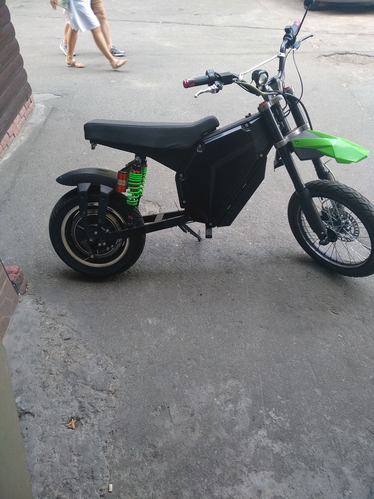

#87392Повідомлення 27 лип 2019, 15:21
Поставил подкрылок от китайских мотоциклов,стал как родной,даже по креплениям подошёл.
15642336454888872300733130589850.jpg [ 529.13 КБ | Переглядів: 7355 ]
