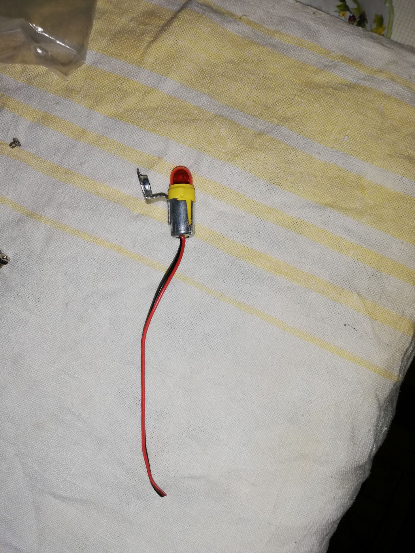

Спасибо, по апгрейду понял
Восстанавливаю повротноки... наконец то
IMG_20190728_212524.jpg [ 508.67 КБ | Переглядів: 9417 ]
