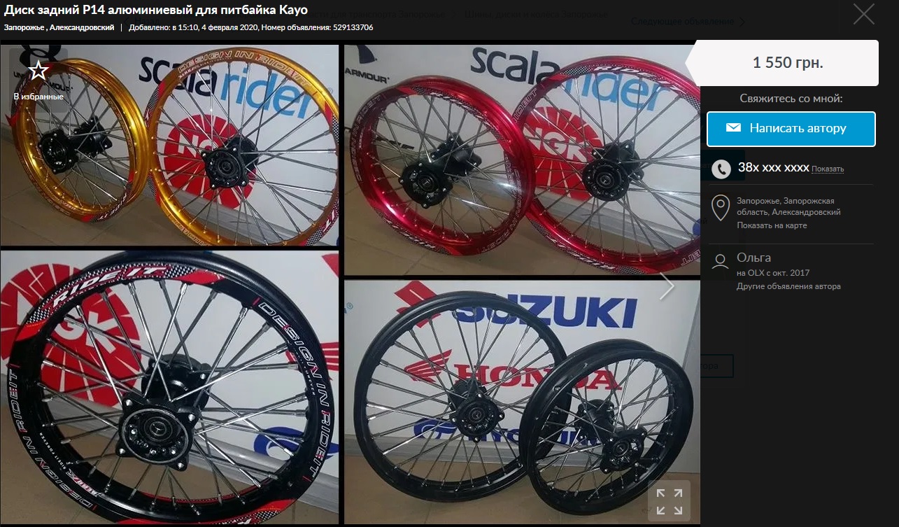

кто нибудь делал свой проэкт на 14м ободе от питбайка? нашёл на просторах олкса за недорого с резиной,интересно получиться если удастся заспицевать,маленькое колесо,тяга больше,скорость меньше,и обод широкий и крепкий.

Заспицевать можно все, что угодно, но нужен ли транспорт с максималкой в 25-30км/ч...
Та не,он будет быстрее,где то 50км/ч максималка,14 резина сантиметров на 7 меньше 26й от вела.
Скорость 75 конечно хорошо,но мне теперь и 50 хватит.У вас же скутер,с 12 колёсами и 2кв мотором,он что 35 едет? Мой 2кв велик едет на 72вольтах
Если поднять напряжение до 96 то,ещё быстрее поедет,контроллер переваривает до 120 вольт,но и 72в хватает.

Что бы полностью раскрыть возможности МК в маленьком ободе , нужно или значительно поднимать напругу , или покупать высокооборотное МК , имеющее соответствующее kV .
Первый вариант упирается в 90 В , так как контроллеры на большее напряжение значительно дороже.
Поэтому разумнее второй вариант.
