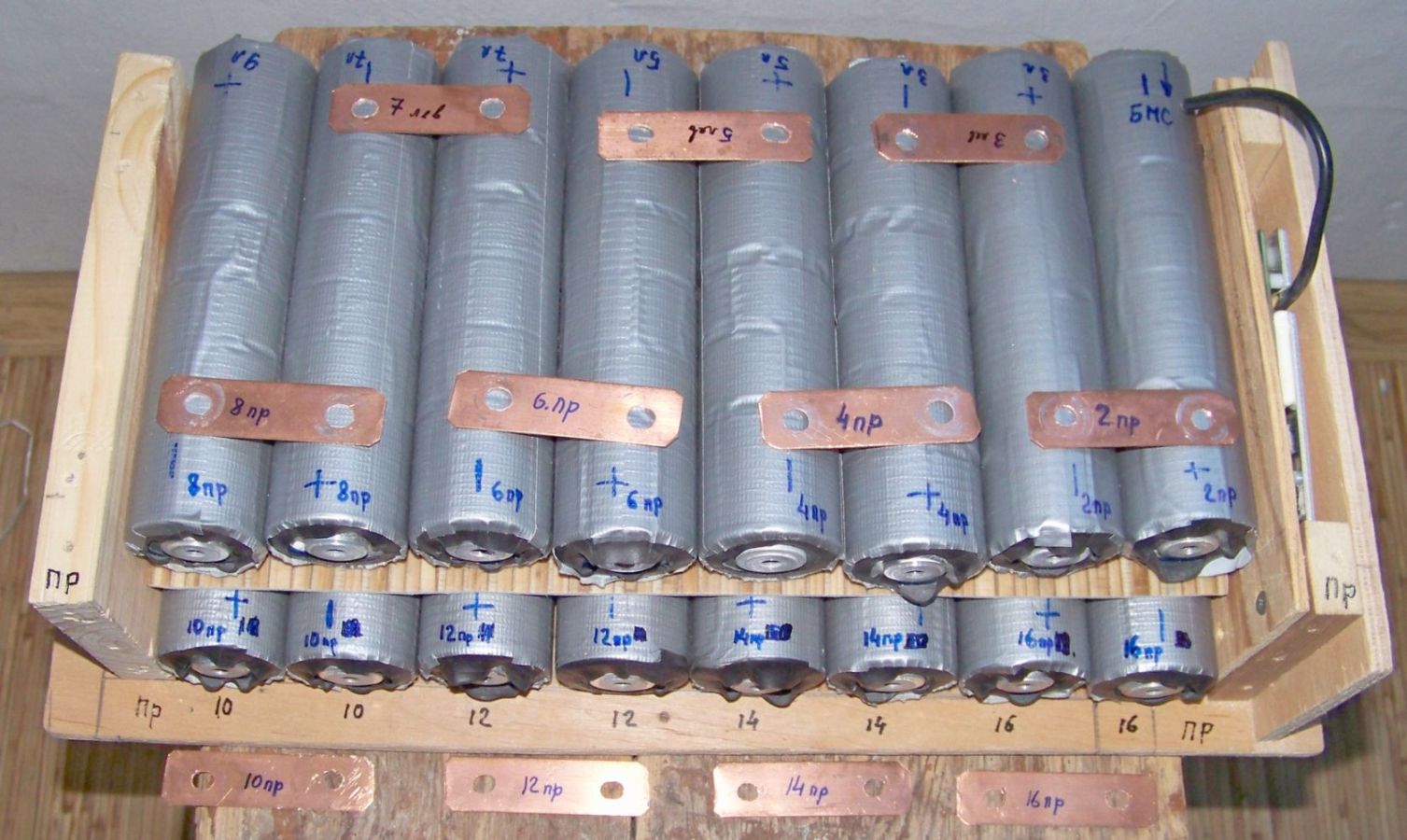

Поскольку собираю первый аккумулятор, а электрик из меня не очень, то расписал фломастером номера на перемычках и банках.
Цифры - порядковый номер провода в разъеме БМС.
Теперь надо думать как "грамотно" проложить провода с перемычек до БМС.

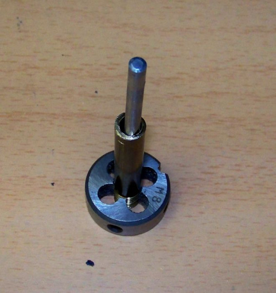

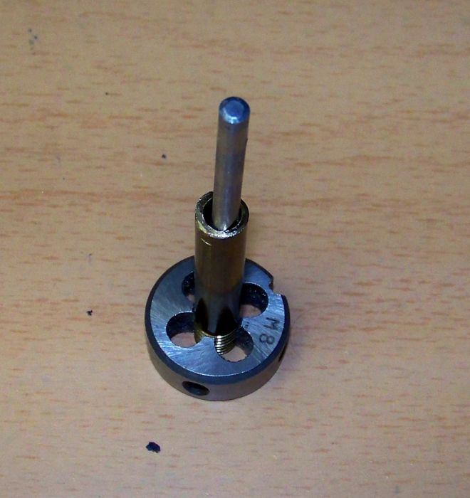

Поскольку мой глаз далеко не алмаз, сделал приспособу для вертикального сверления ручной дрелью с ограничением на глубину. Использовал кусочек медной трубки от старого сливного механизма бачка. Резьба там уже была нарезана.
Приспособа01.jpg [ 48.93 КБ | Переглядів: 8564 ]

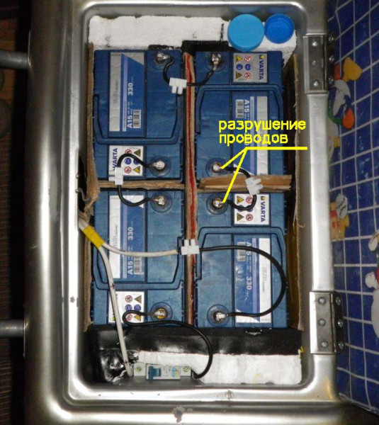

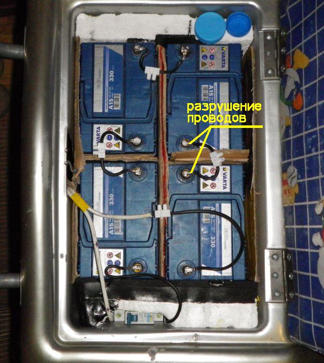

Когда то давно, я использовал на трайке свинцовые автоаккумуляторы.
Медные провода просто припаивал к свинцовым контактам.
Так за пару месяцев эксплуатации провода около места припайки просто разрушались, превращаясь в какое то "желе".
Общий вес аккумов 44 кг. Эти 40 а-час аккумы себя полностью не оправдали.
Прослужили всего два сезона.
Akum4свинец.jpg [ 85.67 КБ | Переглядів: 8519 ]

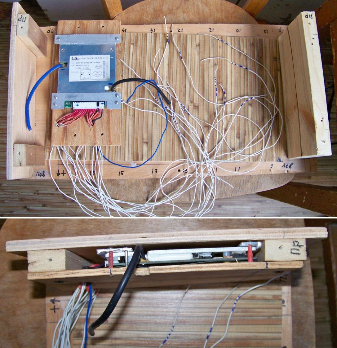

Строю потихоньку дальше. Г-образные пластинки для крепления БМС вырезал из куска дюралевого карниза валявшегося много лет на балконе. Припаял управляющие провода. Провода разделил на два пучка для верхнего ряда банок и соответственно для нижнего.
Для идентификации проводов использовал тире и точку. Тире =5, точка =1.
На нижнем снимке номера проводов слева на право 9, 10, 8
БМС02-ВМС_ящик05.jpg [ 211.67 КБ | Переглядів: 8501 ]

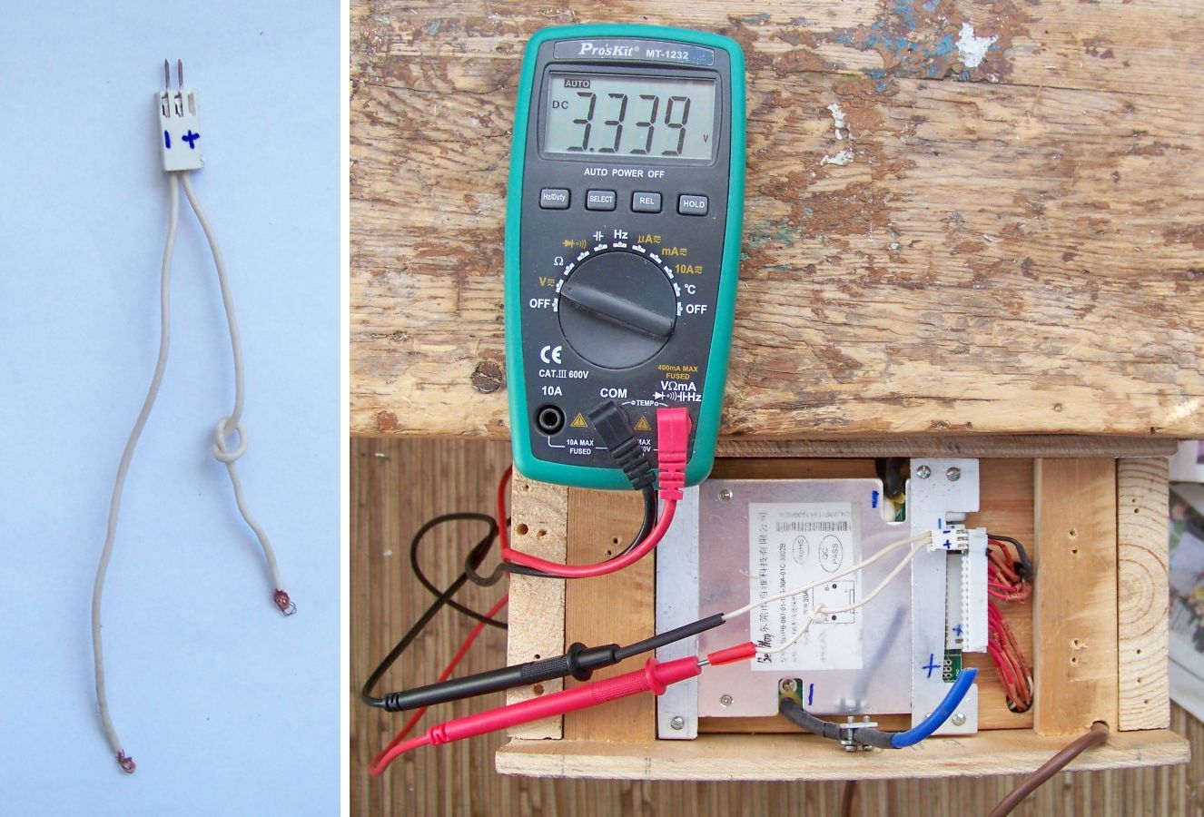

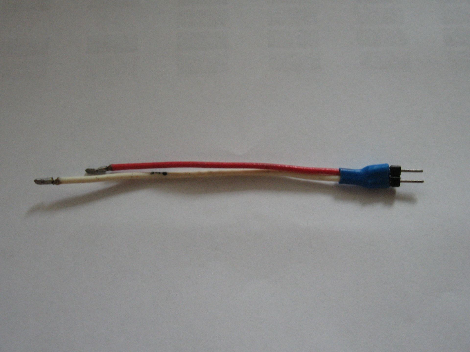

Нашел в закромах подходящий разъем, выпилил кусочек на два контакта и соорудил приспособу для проверки разъема БМС.
Так же сию приспособу можно использовать для подтяжки имаксом недозаряженных банок в аккумуляторе.
2контактаTest01.jpg [ 196.34 КБ | Переглядів: 8463 ]

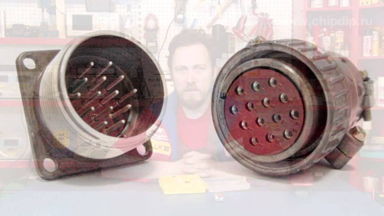

ivsem писав(ла):
Нашел в закромах подходящий разъем...
Эти "подходящие" разъемы могут иметь ножки толще БМСочных, и раздолбать маму с первого раза, после этого можно обломатся с работой БМСки. Поэтому я БМСки или припаиваю, или использую для размыкания контакты с разобранных разъемов ШР (обтянув места пайки термоусадкой).

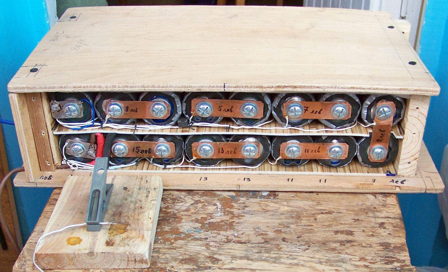

Так выглядит аккум со снятой боковой крышкой.
Ящик07.jpg [ 237.54 КБ | Переглядів: 8368 ]

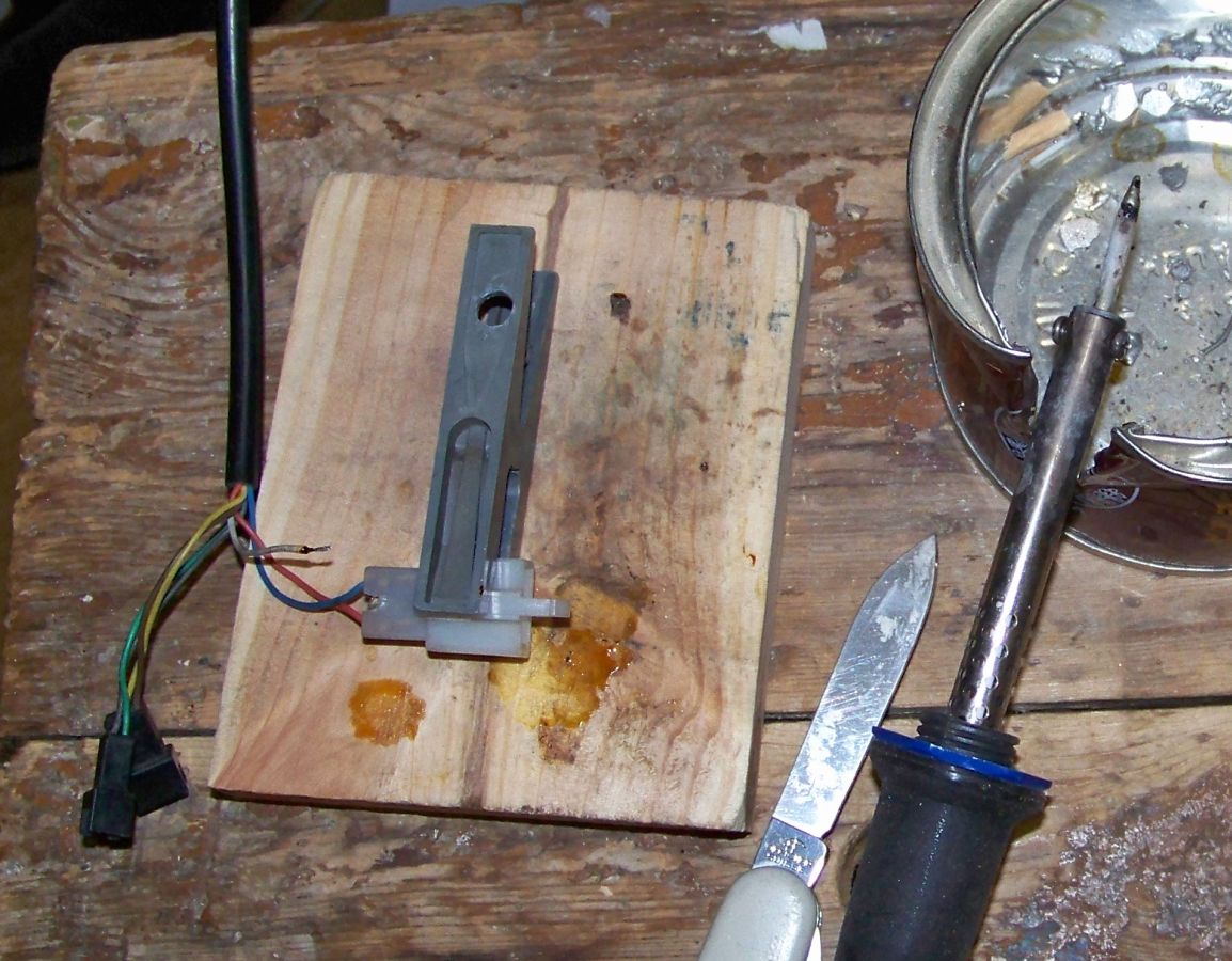

Сделал приспособу из прищепки. Помогает при пайке.
Установил аккум на вел. Задний мотор заработал, передний нет.
Оказалось оборвался провод в "газовом" разъеме.
Вытащить контакт не смог, по этому выкусил кусочек пластика над средним контактом, зажал разъем в прищепку и запаял.
Прищепка2.jpg [ 179.41 КБ | Переглядів: 8368 ]

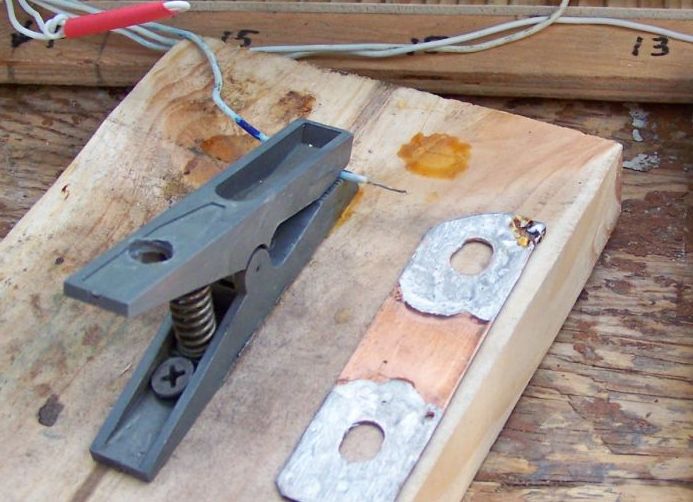

Я бы залудил, всё таки медь и алюминий не очень дружат.
Перемычки залудил с одной стороны в местах контакта с банками.
Для сего действа пришлось достать из закромов 100 ваттный паяльник.
