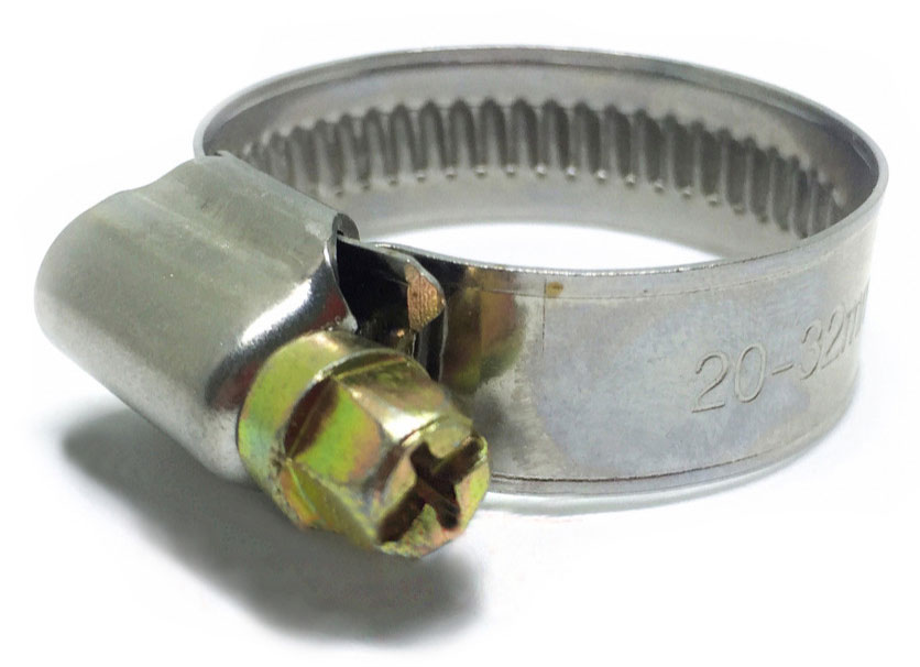

Самый простой надежный и практичный вариант крепления бокса к раме, это с помощью обычных хомутов, единственное что нужно это Бокс с полукруглым углублением в нижней его части, тогда можно этот бокс притулить на любую трубчатую раму. Ну и внутри бокса предусмотреть какие то выступы по бокам для ровной подкладки на которой будет лежать батарейка...

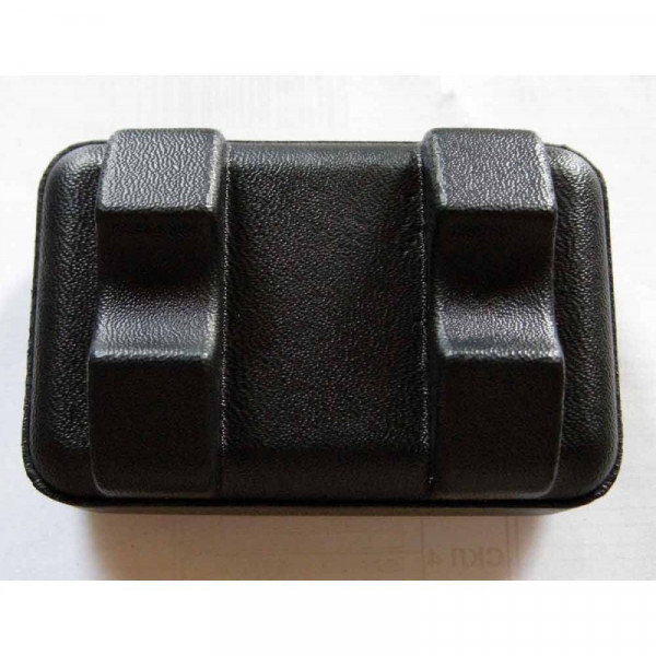

Нужно что то типа такого.

#111957Повідомлення 24 жовт 2020, 18:29
И там где крепление к раме, сделать прорези под хомуты, и будет простое и надёжное крепление.Для длинных боксов можно три места крепления.

Я вот не знаю можно ли по технологии сделать ему такие отверстия, ну даже если и нет можно и самому просто просверлить если что или проплавить какой то пластинкой...

Да, похоже, хомуты самый простой и надежный вариант. Особенно, учитывая, что рамы имеют разные сечения. И отверстия соответствующие сделать можно.

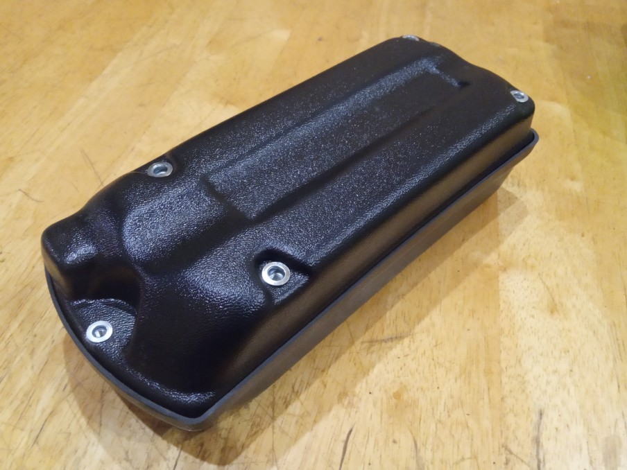

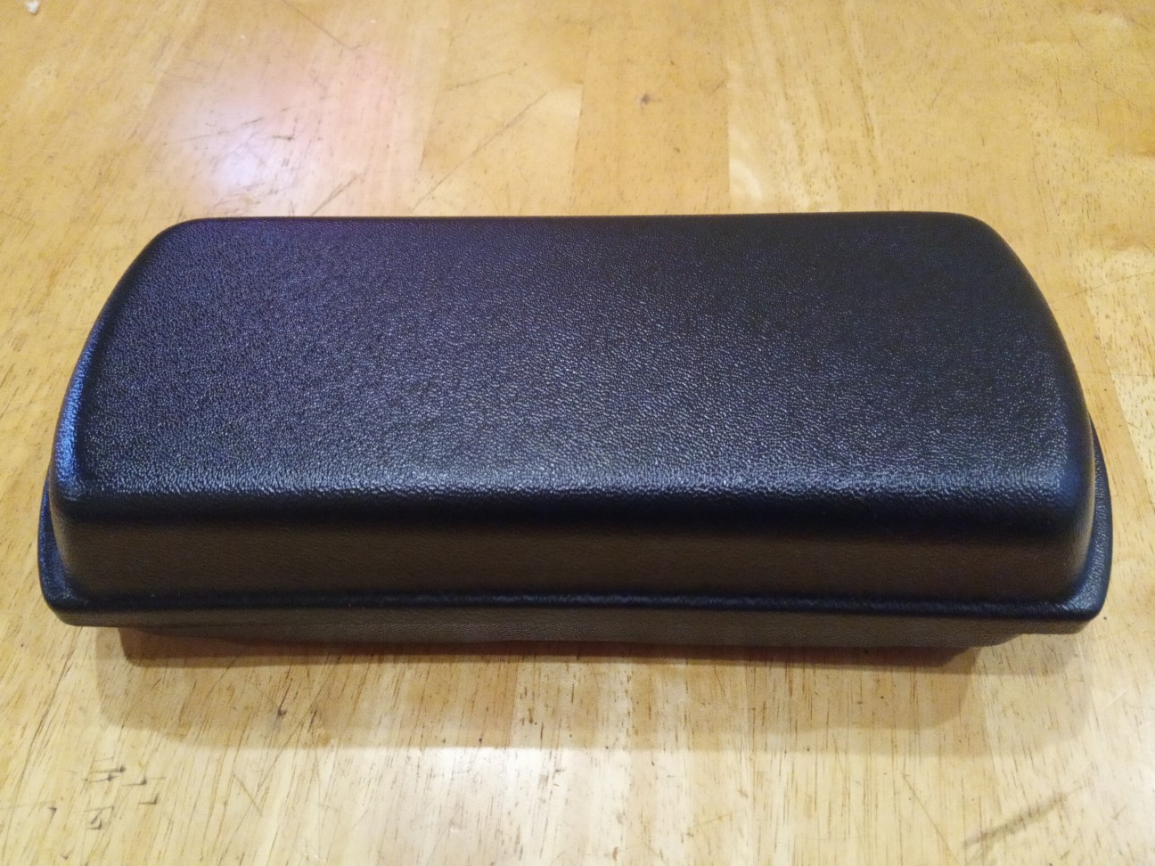

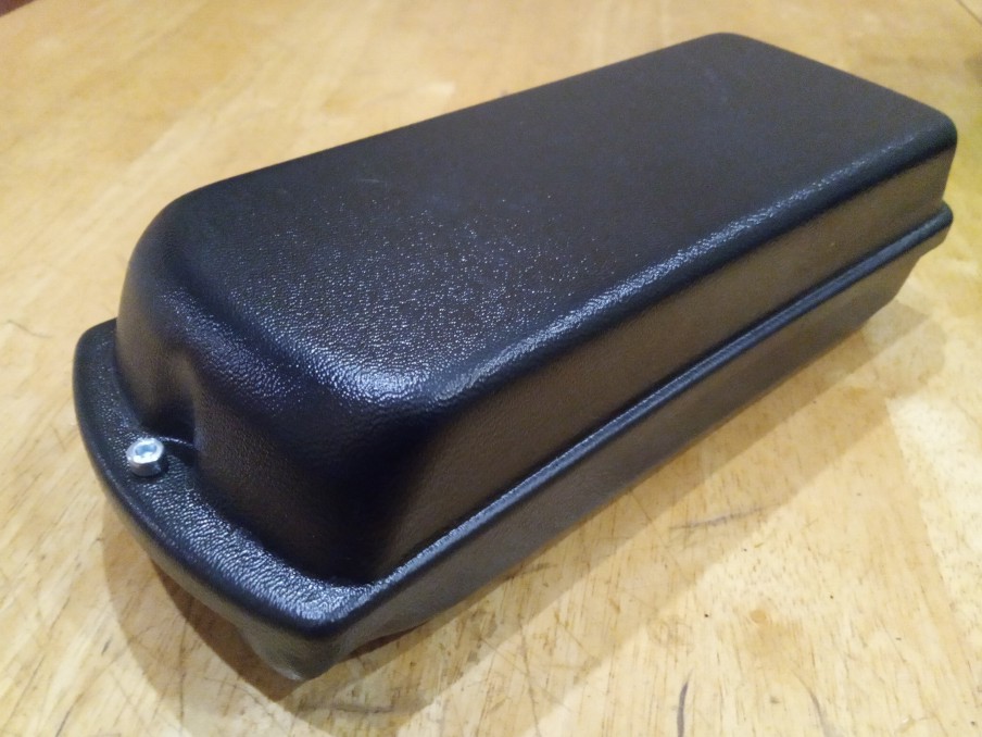

Приветствую!
Еще один небольшой бокс для контроллера - габаритные размеры 255*100*70, внутренние 200*85*55мм. отказался от металлической пластины, увеличил толщину пластика, увеличил размер отверстия под кабель, добавил хомуты для крепления к раме.
