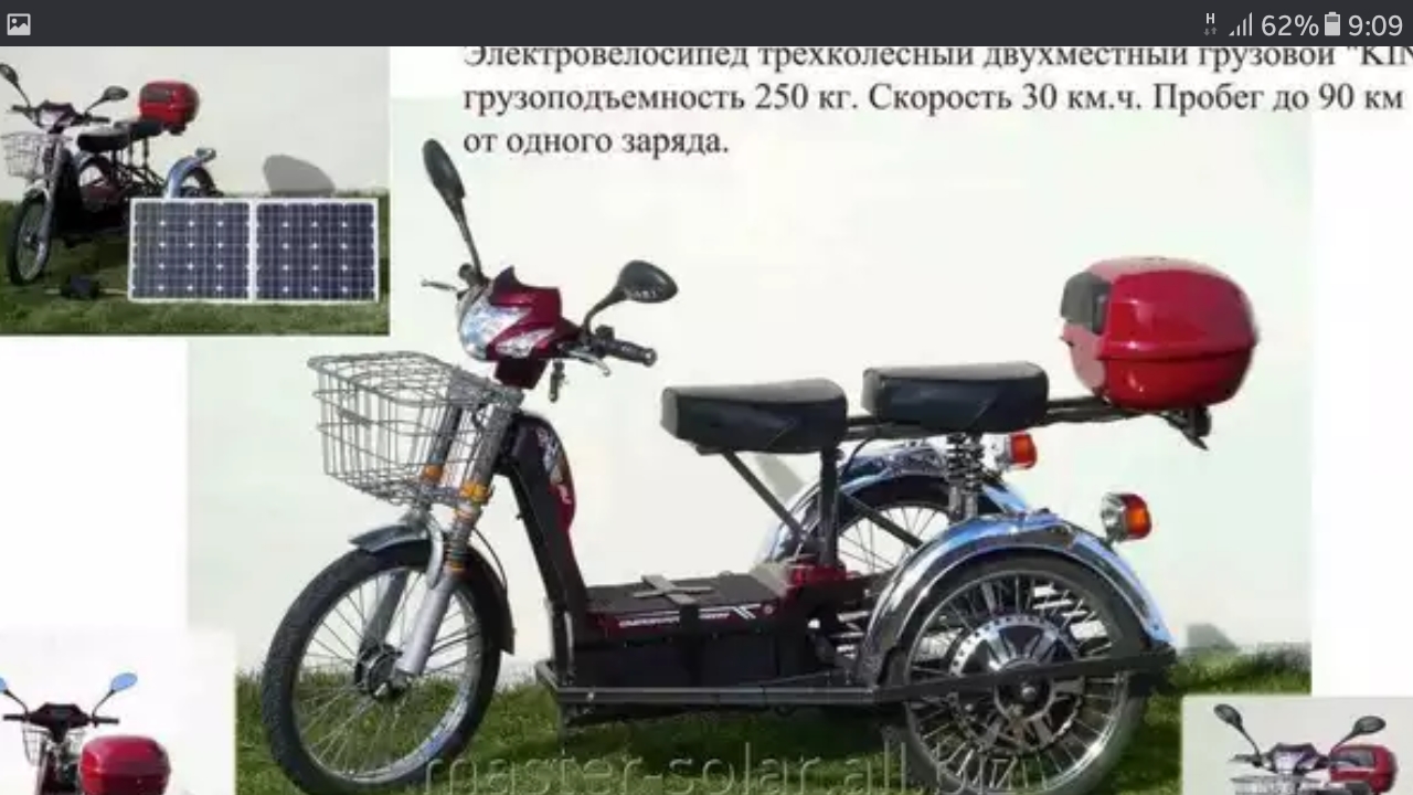

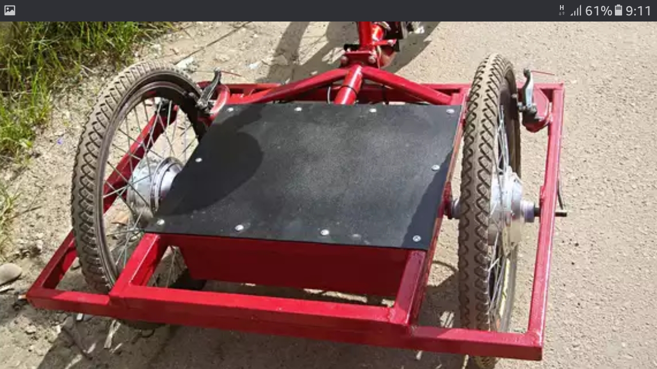

TUZ В горку не поедет...
Аргумент
пишут : с инвалидностью до 18-ти лет могут получить наш велосипед бесплатно по государственной программе! https://www.3kolesa.kiev.ua/detyam-besplatno
Подробнее: https://bigl.ua/p1073510157-trehkolesnyj-velosiped-dlya
Мотор-колёса в станут в задние вилки
Screenshot_20201215-084434.jpg [ 563.29 КБ | Переглядів: 7948 ]
Интересные другие решения :

Screenshot_20201215-091111.jpg [ 492.81 КБ | Переглядів: 7948 ]
Простая и надёжная рама

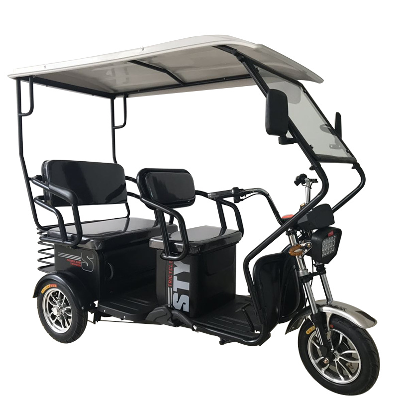

https://electrictricycle.en.made-in-chi ... HsQAvD_BwE
Hot-Sale-Family-Use-3-Seat-Electric-Passenger-Tricycle-for-Disabled-Handicapped.jpg [ 133.36 КБ | Переглядів: 7948 ]
