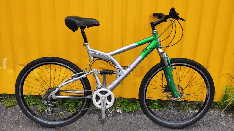

Еще такой есть:
Колеса 26"
Рама на рост 160-185

Такое УГ раньше на сдачу в Ашане давали.
1500вт мотор его в дулю скрутит со временем.
На 1500 Вт мотор нужно ставить соответствующий контроллер,а под него и аккумулятор, желательно не менее 20Ач- куда его лепить собираетесь???

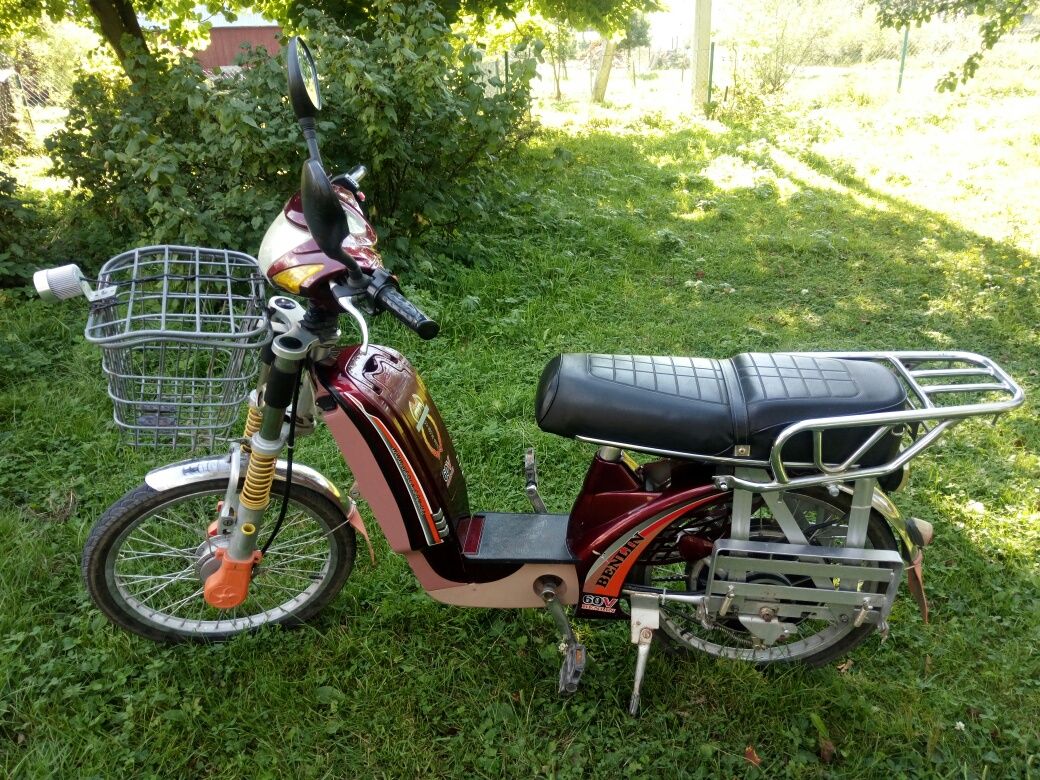

Купіть ось такий агрегат - https://voltabikes.ua/elektrotransport/ ... -gruzovye/, можливо навіть хтось на олх продає б/в...
В мене в свій час були такі два на 450 Вт 60В на свинцевих акумуляторах, один з велосипедним сидінням і розкладним багажником, а інший із мопедним сидіння, важили понад 60 кг. Якщо на такий встановити літій і перевести на на 72В, то під 55 км/год поїде і рама стальна, де можна встановити багато літія). А якщо допомагати педалями, то при навантаженні у 130 кг, витягував на досить круті гірки, де був не тільки асвальт.
