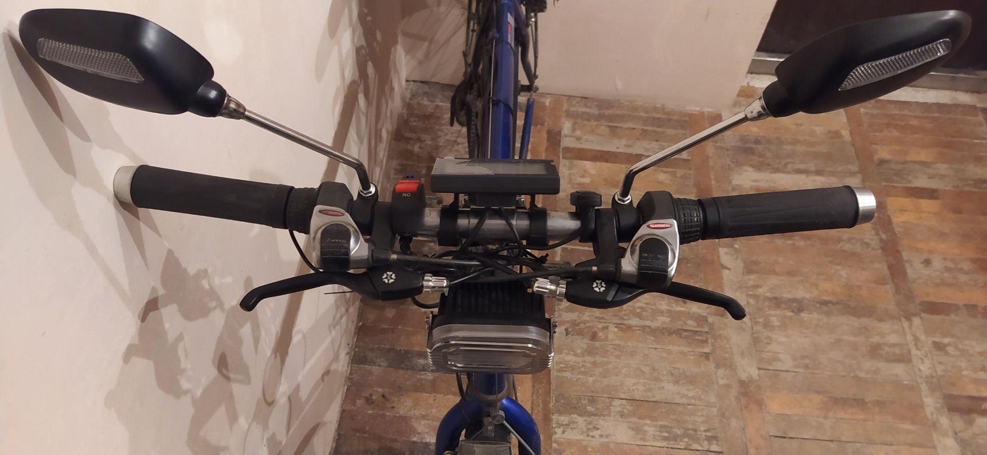

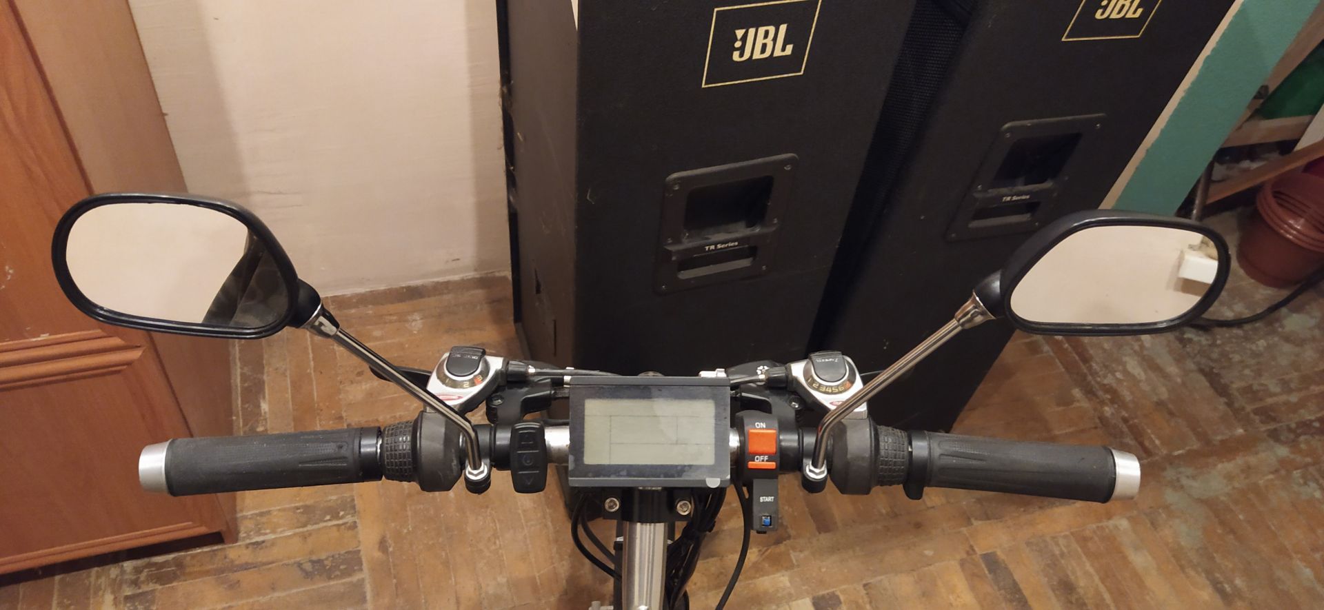

подскажите по зеркалам как исправить ситуацию - мало что видно по причине того что руками-плечами-корпусом закрываю обзор, а перемещать ближе к краям вроде как не куда... :(

alex_step писав(ла):
Поменять левое на правое и развернуть вниз.
Думаю обзор увеличится, а внешний вид, конечно, пострадает

Буде щось видно якщо обрізати гріпси і переставити на кінчиках руля ,встановлення широго руля ситуацію незмінить тому що у велосипедиста дуже висока посадка близько до руля і зеркала закриваються руками і корпусом ,на скутерах, мотоциклах,мопедах ширина така ж але посадка зовсім інша і у них видимість в зеркалах 100%.

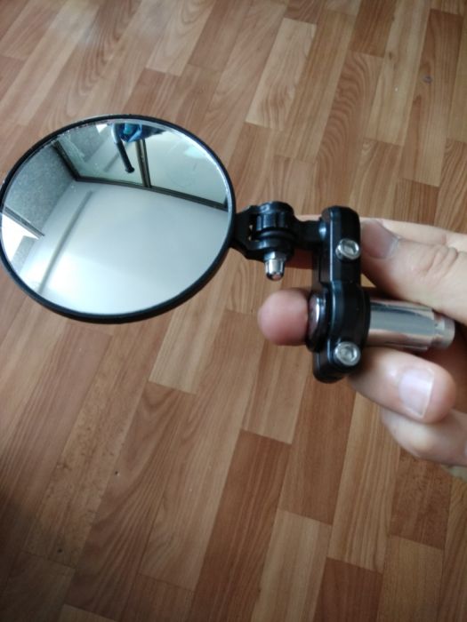

Купите такие зеркала и проблема решится.
zerkalo.jpg [ 41.76 КБ | Переглядів: 10576 ]
становятся в торец руля, ещё и складываются.

я уже всякие варианты зеркал рассмотрел
эти живут до первого падения, и в торцах руля крепления грипс не дадут туда ничего вставить.
из вариантов - на шлем зеркала тоже ваще стрёмные при падении.
возможно еще попробую смонтировать имеющиеся на вилку если придумаю как закрепить их на бОльшем диаметре трубы... :?
либо останется только вариант камеры под седло с экраном на руль........... :irre:

У самого подобные зеркала, купи широкий руль они бывают разные , и будет более менее норм? У меня 600 и тоже немного маловат приходиться плечо для лучшего обзора поджимать, 700+ был бы само то...

у тебя руль вообще коротышка, говорю купи широкий и будет лучше, если не уверен сними зеркало и отставь его примерно как будто у тебя руль 700 например, и посмотри как обзор ...
