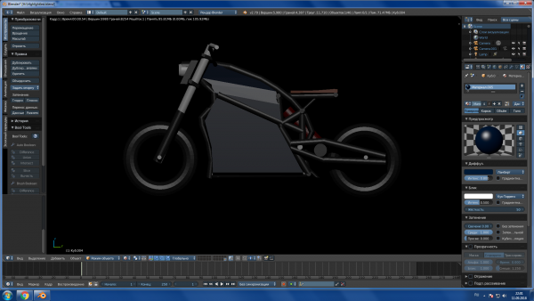

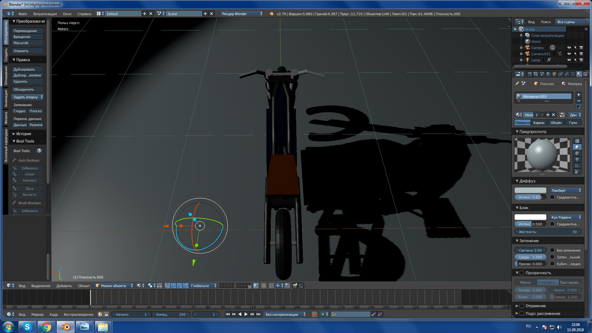

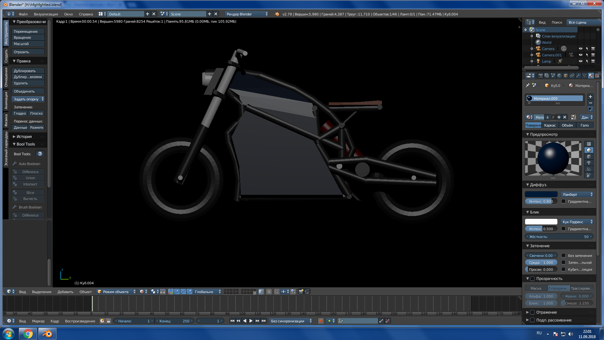

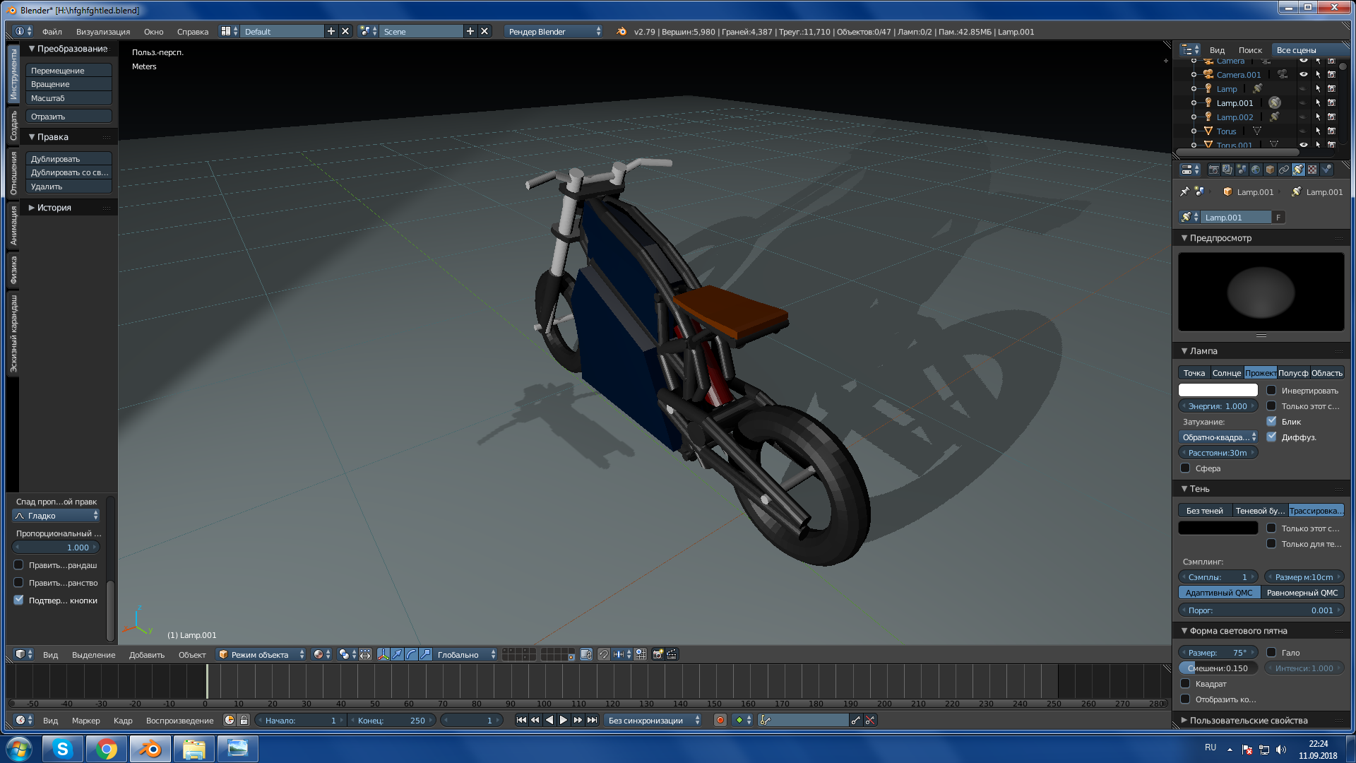

Вітаю усіх. Оскільки у мене так і не вийшло щось реальне почати робити я продовжував шукати дизайнерське рішення.Варіантів було достатньо... реально посміялись би які там були ескізи . І все не те. Але схоже я знайшов своє. І хочу почути вашу думку з приводу нової версії концепта. Може треба піти ще подумати)))) Труби звісно будуть меншого діаметра тож непотрібно хоч за це кидати каміння.

Мистецтво створювати це уміння мислити.

концепты,визуализации,красивые картинки,- это все хорошо,забавно,
но оно с 99,9% вероятностью не будет реализовано,и на то есть объективные причины.

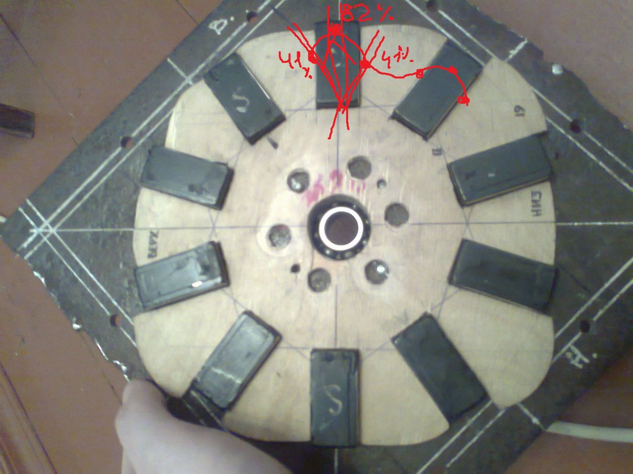

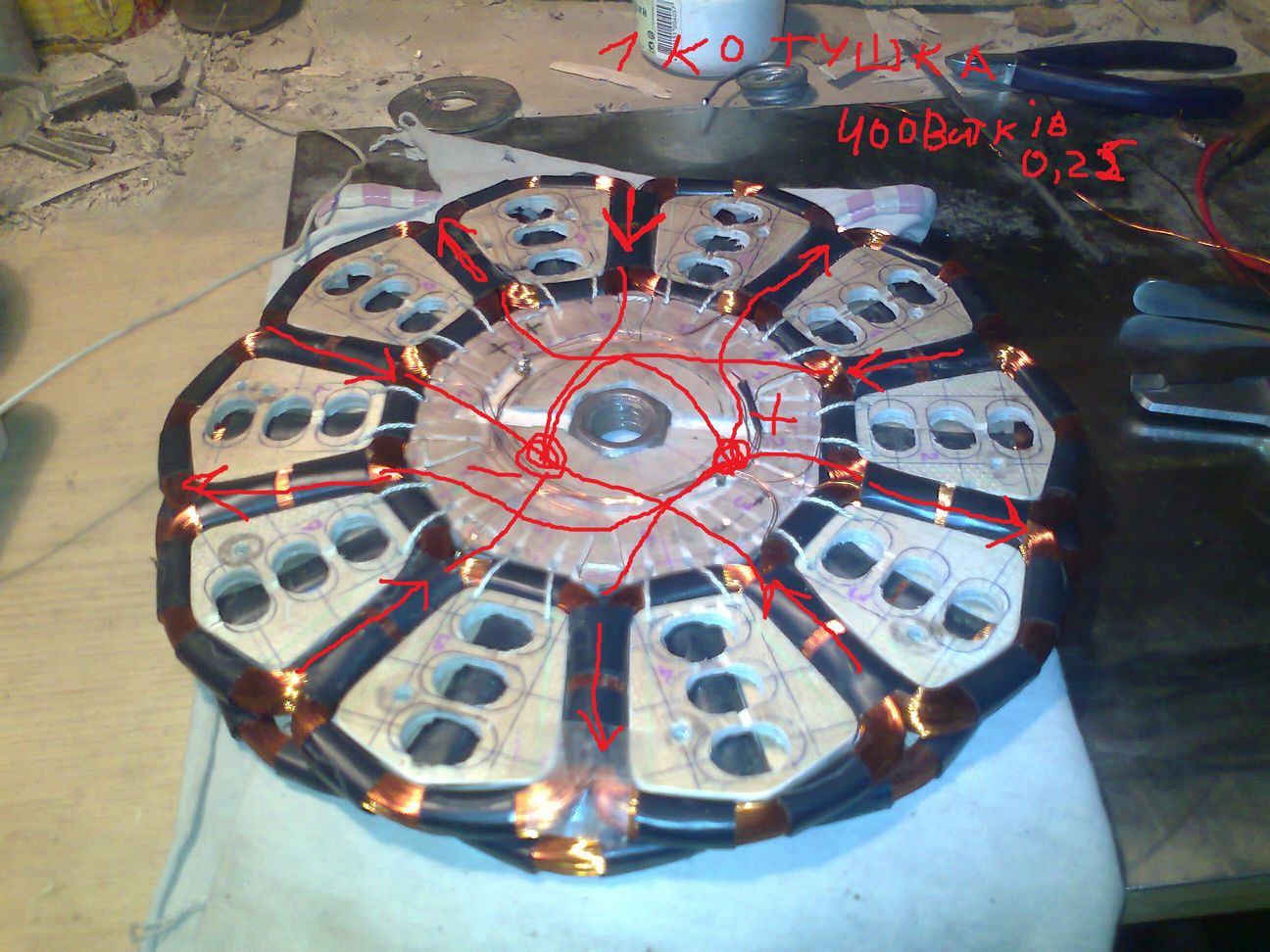

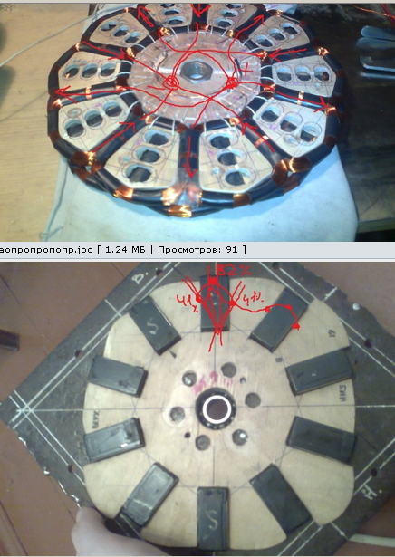

З приводу двигуна щоб власне мені довго неписати казки обмежусь матеріалами для розуміння чому у мене вийшло з кпд саме так. https://www.youtube.com/watch?v=WpdJ62pDL3k по цьому відео я ідентично заміряв потужність двигуна.А рахував кінцевий результат як оцей чоловікhttps://www.youtube.com/watch?v=3pG90WreWyo .Ось доречі як він робив своє чудоhttps://www.youtube.com/watch?v=YsSm65DAcCg&t=802s От тільки у мене він аксіальний і обмотка інша .Магніти взяв не секторні щей 2 фази тільки . В ітозі вмикаєтся двигун на 41 проценті кпд в середені фази 82 і знову 41)))) Так так знаю я умудрився так криво зробити але потім дійшло що треба 3 фази .Причому дві невимикаются ніколи. Все застрягло на тому що треба магніти посадити на залізні пеобрази знизивши вагу.Колектор на 3 фази плюс ротор з котушками на потужність від 1-1.5 кловат. Якщо хтось підскаже як перематати і яким проводом на більшу потужність хочаб на кіловат то буду дуже вдячний. Було в одній котушці 400 витків в два провода 0,25.Довжина одного кола намотки 10 см.Висота котушки однієї фази 1 см.

просмотрел ролики того мужика ,
У него получилось ориентировочно 500Вт номинал, 0,5НМ ,6800об\мин.
КПД 80%
Причем, это в точке максимального его значения.
Но никак не с нуля оборотов.
Работа проделана на высоком уровне, все красиво ,все продумано.
Но по другому и быть не могло, ведь он делал это не с бухты-барахты,а в программе моделирования.
Меня же эти красивости мало волнуют,меня волнует 80% КПД,стоило ли городить огород,если стандартная китайская 500Вт-ка имеет такой же КПД.
Фишка в чем?
-В отсутствии залипания,? дык для моторколеса это абсолютно без разницы.
Но если это так сильно вас напрягает -то можно взять МК с фривилом.
-Малый вес из за сплошного пластика?
весьма сомнительное преимущество для моторколеса,которое от наших ям на дорогах просто рассыпется.

Только сейчас досмотрел,
У вас 10 катушек и 10 магнитов,
И это 3 фазный двигатель?
Бред какой то получается.
2018-10-13 23 53 30.jpg [ 268.01 КБ | Переглядів: 7810 ]
или я не туда думаю?
