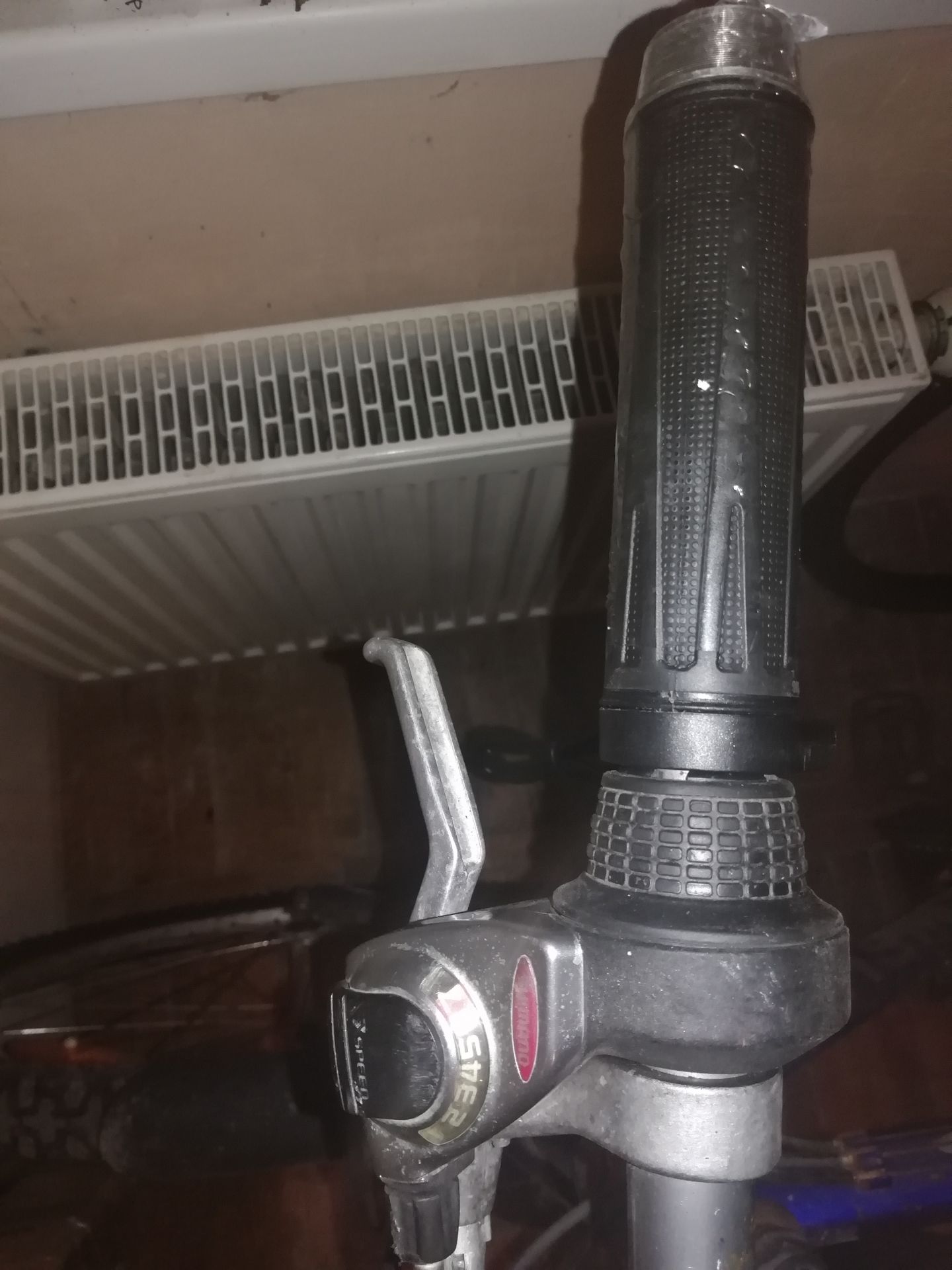

Кто по грипшифту переключения передач подскажет - получится нормально юзать два грипшифта(передачи+"газ") с одной стороны руля?(всё ж таки предполагаю пользовать больше в режиме ассистента...) Или придётся смотреть в сторону курка?

Гріпшифт перекидайте на ліву сторону, якщо хочте зберегти передачі і зручно користуватисі ручкою.

Так на лівій стороні свій гріпшифт... Зліва передачі передніх зірок, зправа - задніх

Лишаємо спереді одну зірку, ззаду ставимо вісім-дев'ять-десять зірок і крутимо педальки, якщо хочетьсі, а взагалі краще планетарку поставити.

взял скутерную ручку с минимальным бортиком, примерил - вполне себе ничего!..
Напомню, LCD3 имеет 5(!) уровней ассистента (плюс нулевой), а я таки предполагаю преимущественно использование PAS - мне как-то имхуется шо тут вполне уместно применять разные передачи

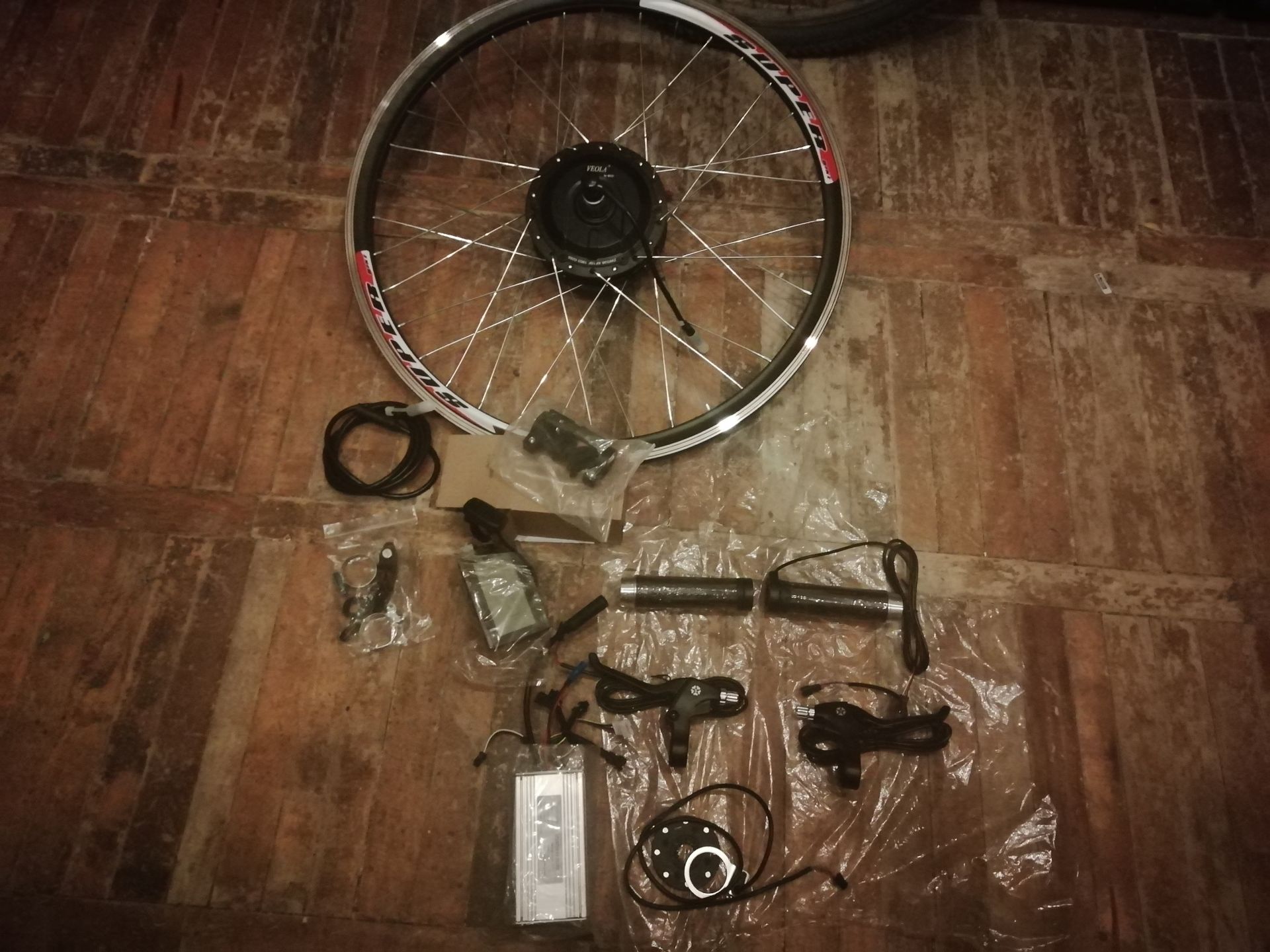

приехал неполный комплект

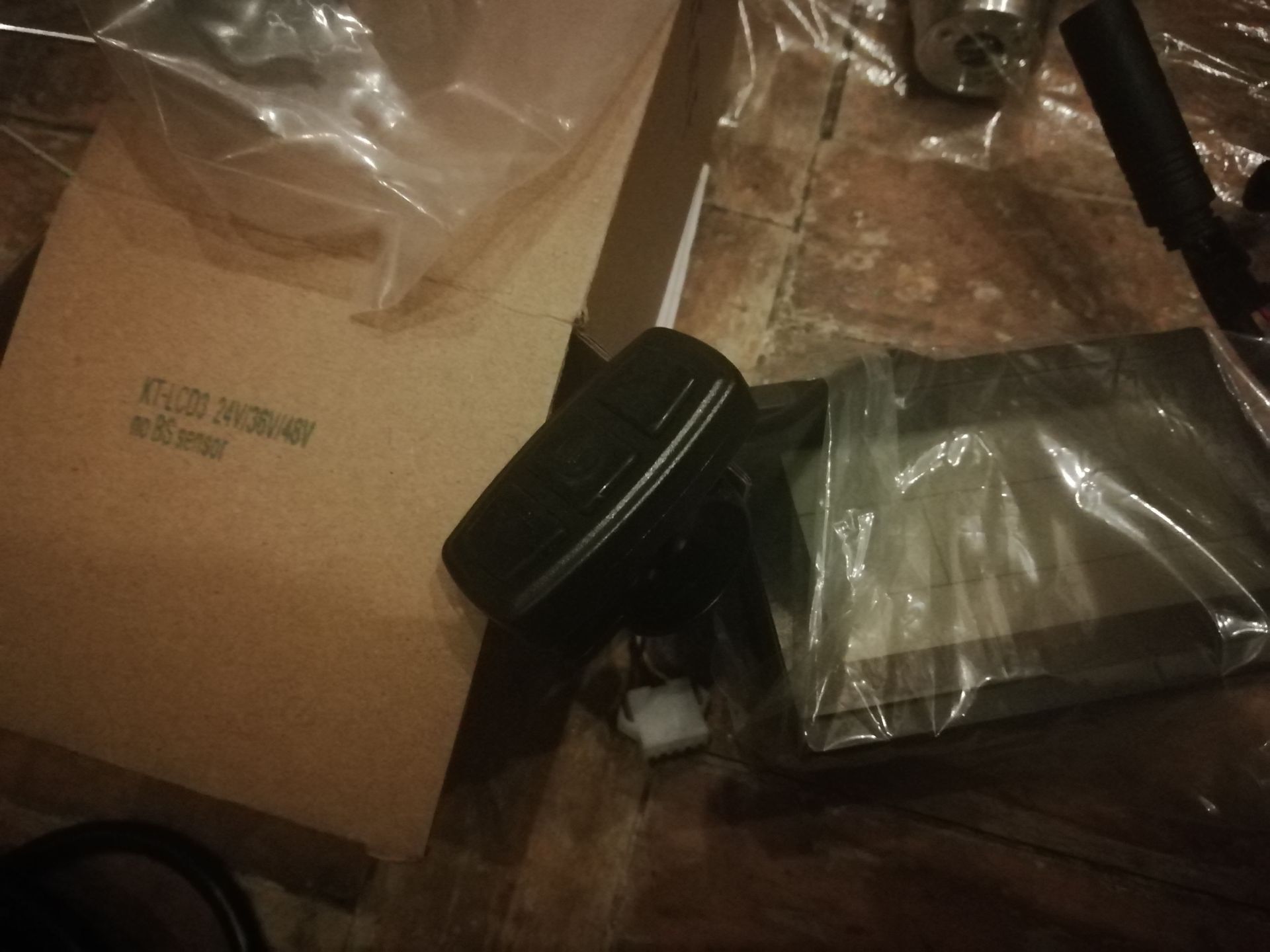

LCD-3U v3.0 24В/36В/48В хто-то пользовал на 14S?
я так понимаю этого мк не определить сколько там rpm и Т? предполагать шо продают таки "середнячков" 8Т?

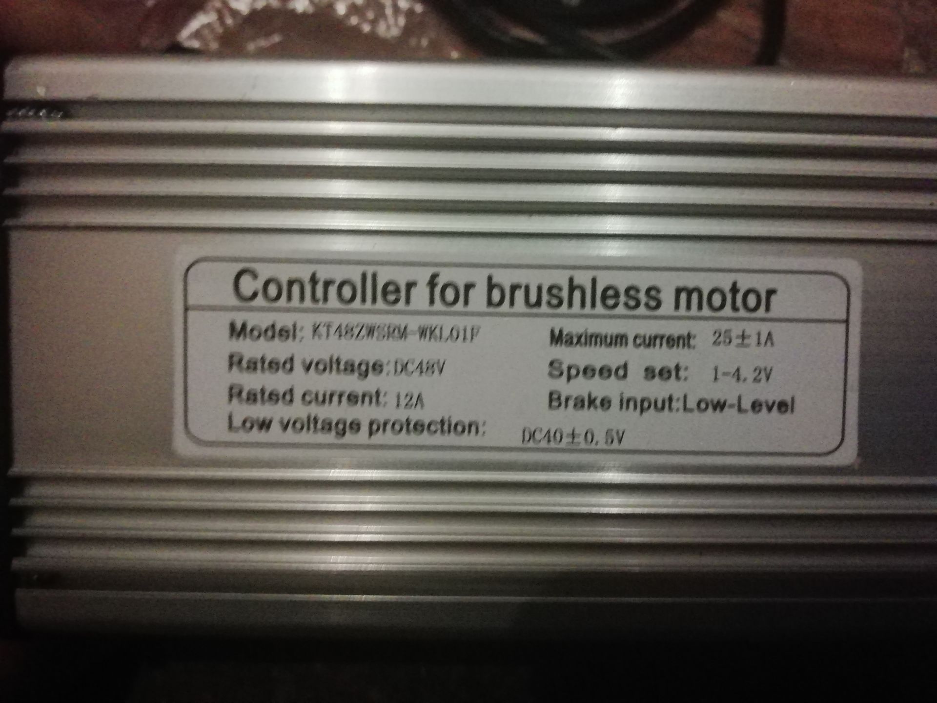

И снова меня ввергли в замешательство..... :wallbash: между 13S и 14S...
Смущает LCD3 (обозначен 24В/36В/48В, но вроде как многие говорят что на 14S работает; к тому же сравнил плату с 60-ти вольтовой - вроде как оно...), контроллер (он шо ли не будет участвовать в контроле остаточного заряда аккума при 14S - т.е. не отключит по напряжению нижнего порога ибо при 14S оно выше? Только bms будет решать?)

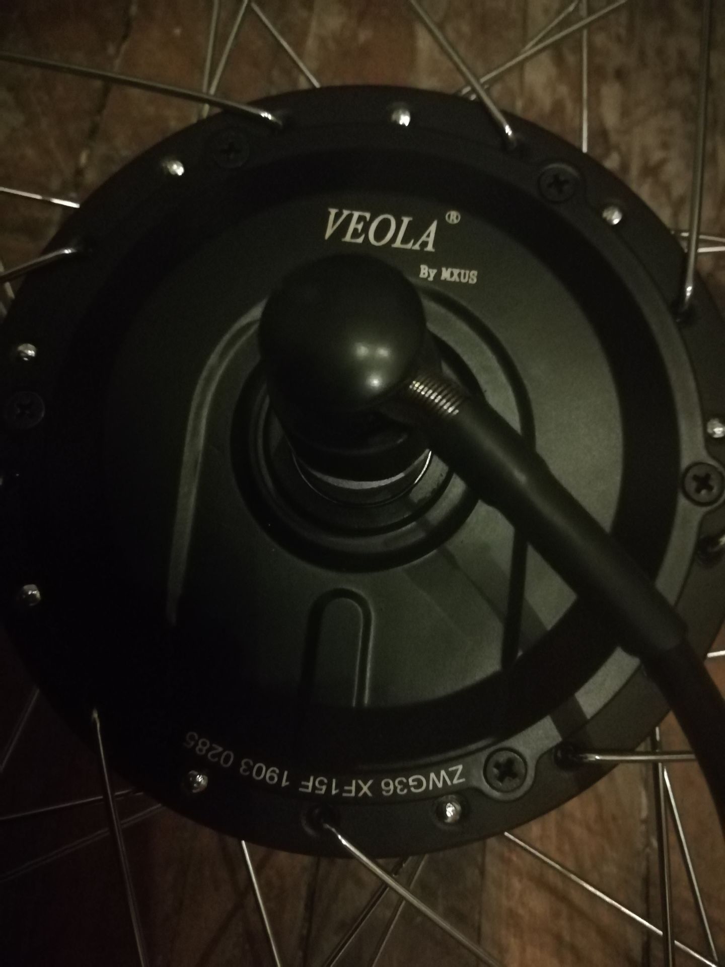

Никто внятно так и не ответил по вопросу на какую величину ограничить ток для имеющегося колеса MXUS XF15F 36V(понятно что этот вольтаж нужен только китайским продаванам)

По поводу тока может ответить только эксплуатация и термометр в движке. Все будет работать с 14С
#101296Повідомлення 16 бер 2020, 23:08
Дякував (ла) 36 Подякували 15
thunder_blade писав(ла):
Конечно сильная заявка, только вот 14S - не 13S => как 52В не 48В -> у них несколько разные напряжения нижнего порога (в тех же ~4В разница), и если для 48В питания LCD3 имеет по параметру С12 40В(-2/+1,5) отсечку то для 52В батареи с граничными 58,8<>45,2 эти 40В нах никому не нужны ибо после того батарею можно выбросить
Потому остаётся только контроль нижнего порога bms-ом, и потому "ВСЁ будет работать с 14S" кануло в небытие...

#101297Повідомлення 16 бер 2020, 23:22
alex_step писав(ла):
Не?..
Вс ездят в том числе и я и у всех все кануло..... :ugly: Ок... Вы ж сами написали что С12 40в+1.5 как показывает практика на всех контроллерах если напряжение на АКБ 42в то он уже никуда не едет(или в режиме жесткого ограничения), дя 13П это значит что на елементах еще будет 3,2в примерно а в случае с 14П батареей 3в {!_!} то что нужно {zzz}
ЗЫ
Вы наверное вкурсе что принятое обозначение рабочего напряжения контроллера принято считать для свинцового АКБ, ну так вот 48в это считайте 4 свинцовых АКБ последовательнно, на них напряжение при нормальной зарядке в конце заряда должно составлять 14.7в * 4 акб = 58.8в напряжение полностью заряженой акб ;) делим 58.8 / 4.2 = 14 ячеек лития......
Почему в мире взяли за стандарт 13С фиг его знает наверное из целей економии... Ах да про просадку под нагрузкой надо говорить?

Хм... Я слышал про 12,6-13,1 для свинца... Не про 14,7 - разве могет по 2,45 на ячейку брать?

Ну почему же, сначала нагоняют до 14,7В на аккумулятор, а потом падает до 13,5-13,8В, т.н. буферный режим.
