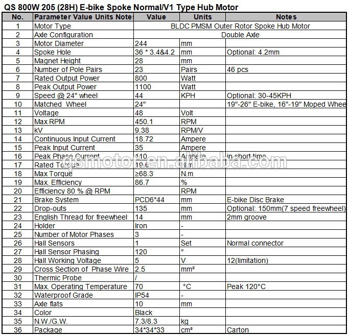

HTB1YjiCIVXXXXbFXFXXq6xXFXXXP.jpg [ 153.26 КБ | Переглядів: 11072 ]
Некоторые к стати утверждают, почти цытата:
" При одинаково заявленной мощи где будет больше сечение фаз = меньше сопротивление = выше кпд и выше скорость "
Так если KV моторов на заводе по умолчанию 9 и такие в продаже у наших розничнице ( ведь всегда считалось что чем больше витков тем больше КПД) то теперь становится модным заказывать мощные моторы с пониженым KV так-как синусные контроллеры нивилируют те потери ( но это не точно :D ) ... хотя мне больше нравится решение с функцией "flux weakening" при которой многовитковый мотор сможет наберать скорость так же как маловитковый, но таких контроллеров ещё очень мало

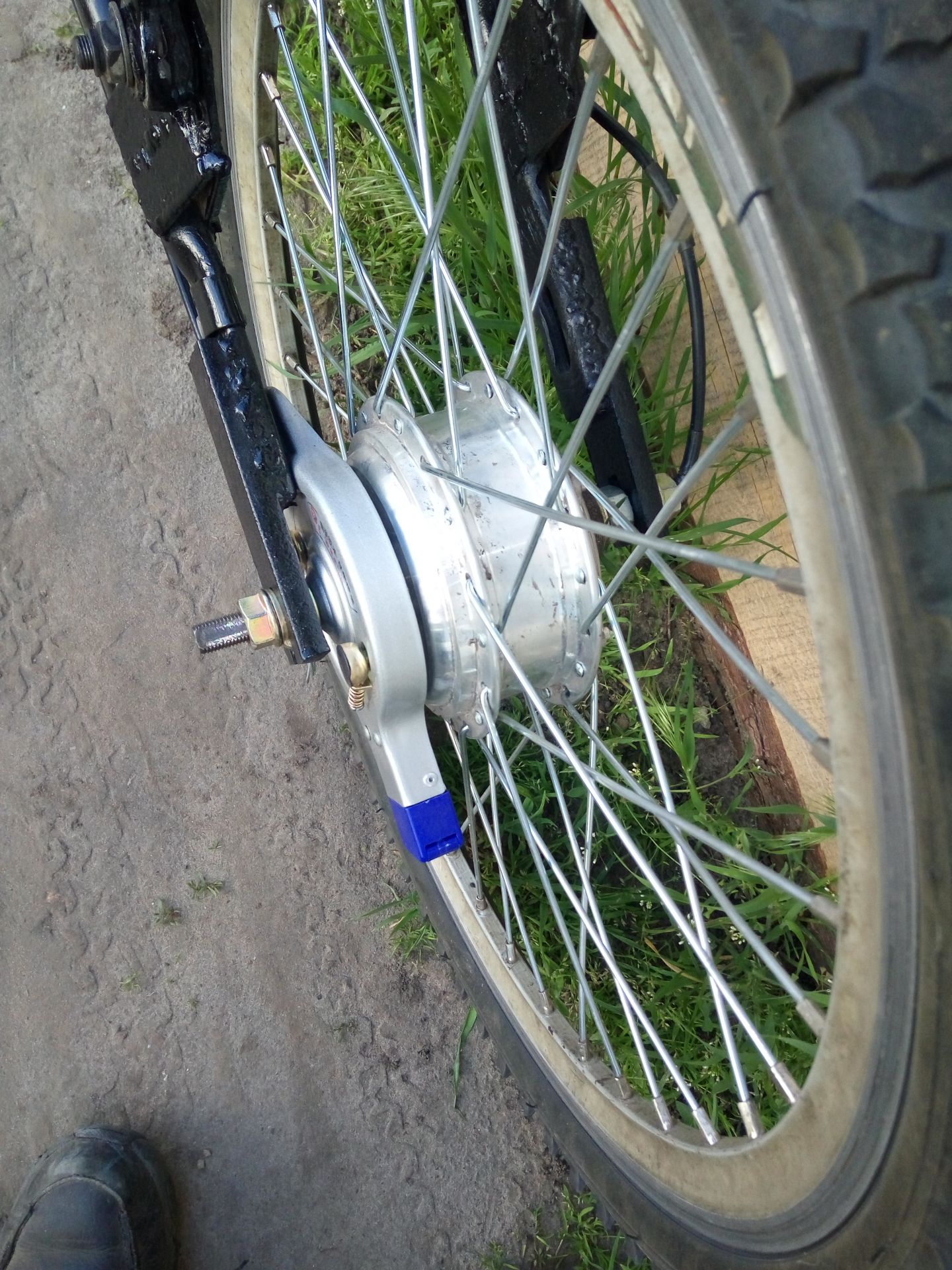

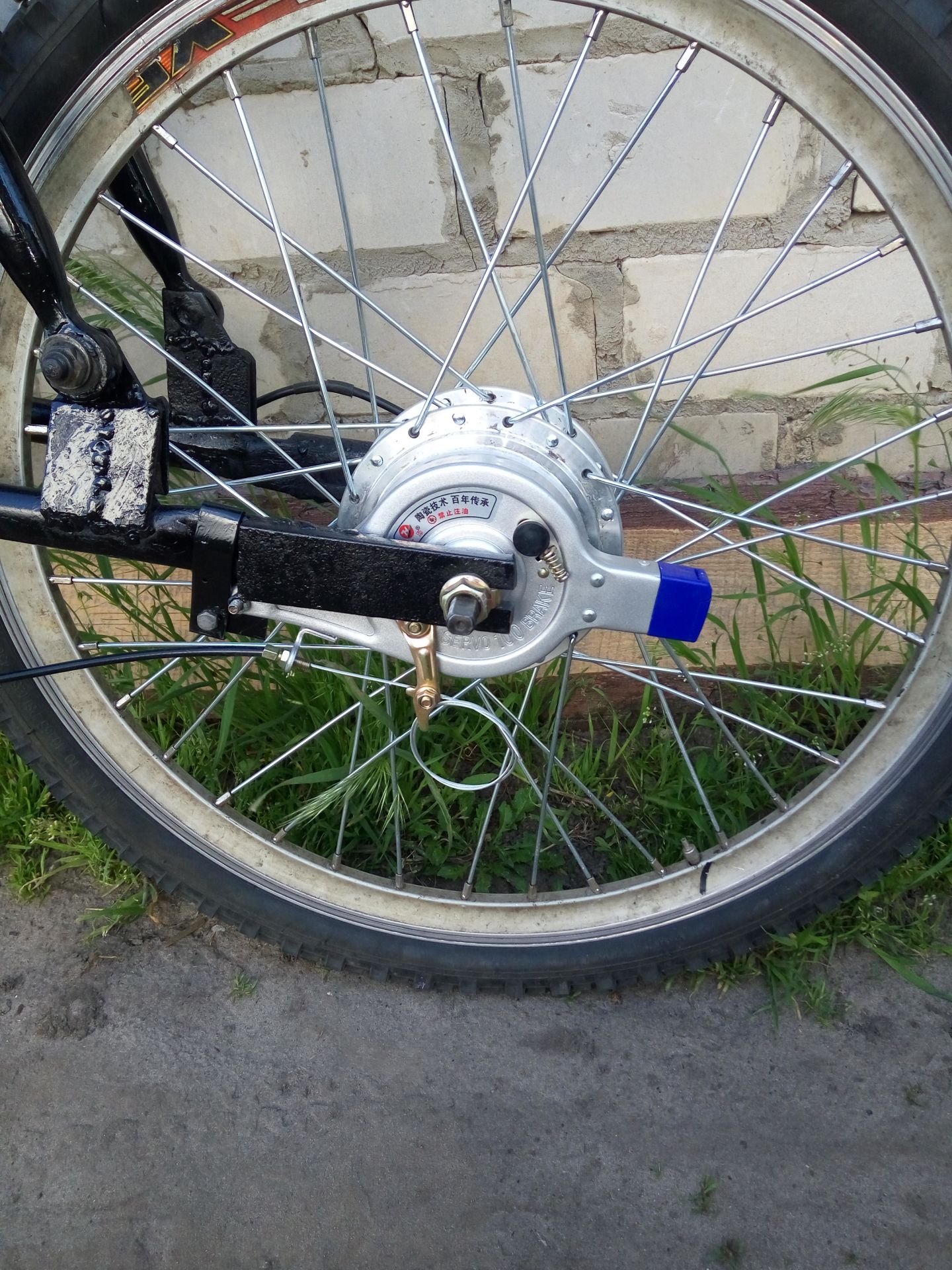

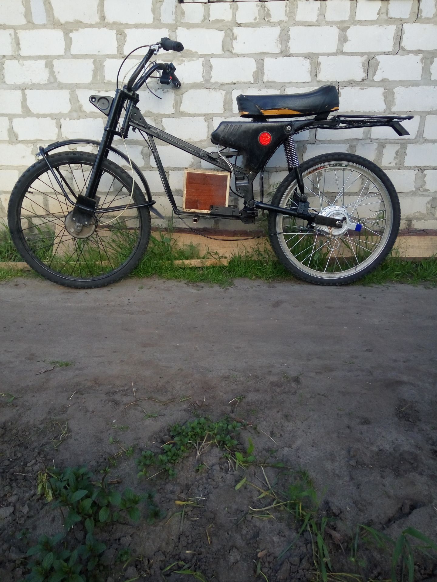

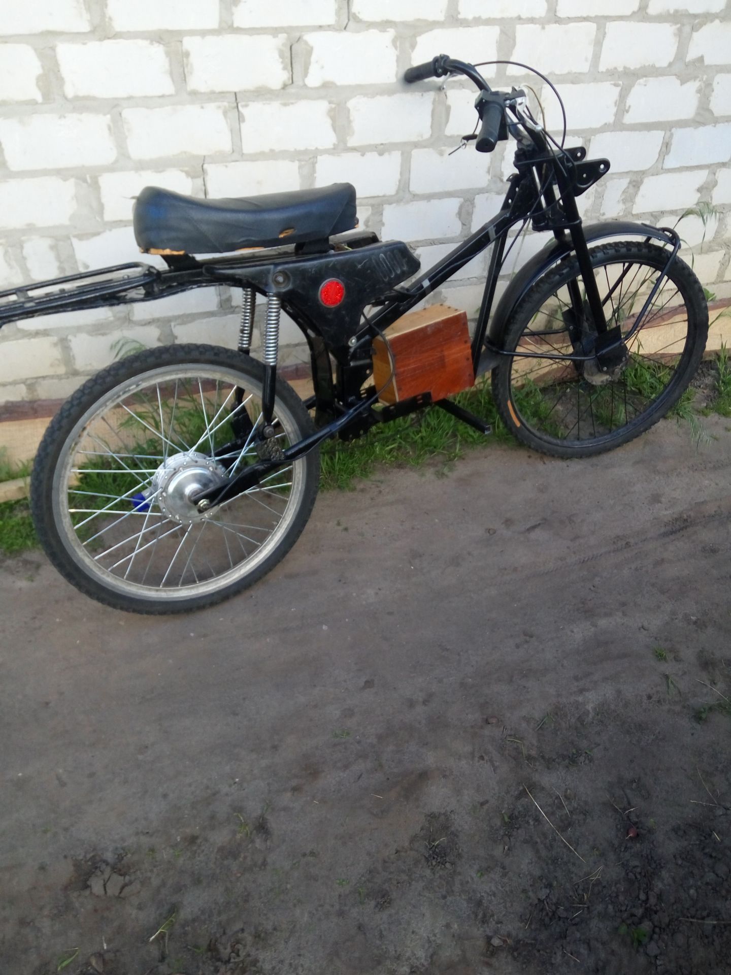

Замінив спиці на заводські 3мм. Встановив задній барабанній тормоз з протиугоном. Тормозить гарно. Вел кожного дня в екслуатації. Заряда хватає на 25км максимум , нам для покатушек вистачає. Перемикач на ручці газу включає 3 швидкість, на ній весь час і їздимо.
З косяків - задній щиток. Нормальний поставити не получається, амортизатори пробиває коли катаємось удвох.
Зі своїм призначенням справляється гарно, впевнено везе мене з синулею. Ось такий бюджетний електротранспорт , вклались в 200 дол.

#105098Повідомлення 18 трав 2020, 21:00
Нормас байк
#105102Повідомлення 18 трав 2020, 21:15
Звідки: Poltava
thunder_blade писав(ла):
Нормас байк
Та ні страшненький вийшов, але маю що маю. Вже просять щоб продав, пропонують аж 10 000 грн, але зараз не продам, бо синуля не зрозуміє.
Трошки пізніше обтягну сідло і добавлю фару ( замовив в китайців).
Щиточок задній зробив з двух номерних знаків від порш каена {!_!} Авто продали а мені знаки на цвет мет віддали. На фото їх не видно.
