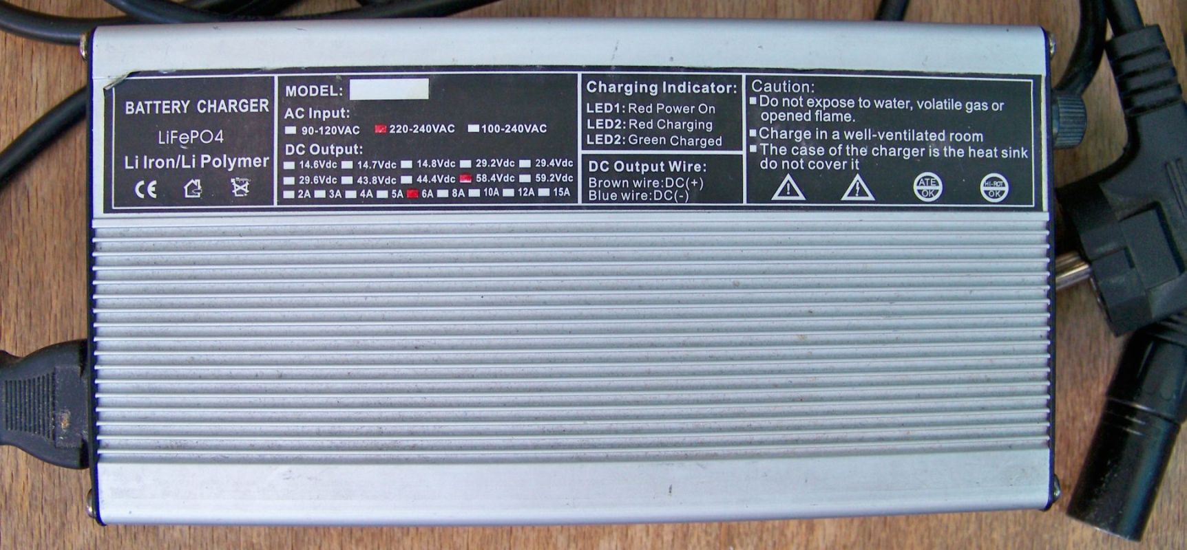

6 амперная зарядка на холостом ходе выдает 58.2в.
Почему то не переходит в режим CV.
Зарядка_6_ампер.jpg [ 212.05 КБ | Переглядів: 3979 ]

58.2/16 = 3.63 на банку, норм
56.5/16 = 3,53 на банку что как бы маловато...
Если БМС батки резко рубит на "большой" зарядке то видимо есть "Выскочка"....

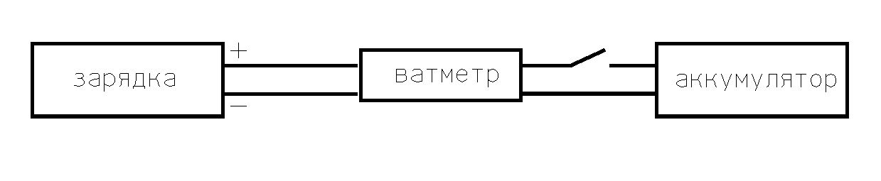

Зарядка по достижении напряжения на аккумуляторе 58.00 прекращает заряд, но сохраняет на выходе напряжение 27 вольт.
Если разомкнуть выключатель, то ваттметр показывает напряжение зарядки 27 вольт, если замкнуть выключатель, то ваттметр показывает напряжение аккумулятора (52.91 вольта). Если зарядку отключить от сети и вытащить из разъема ваттметра, далее включить зарядку и подсоединить к разъему ваттметра, то напряжение на ваттметре мгновенно подскакивает до 58 вольт, но ток заряда в аккум не идет (выключатель замкнут).

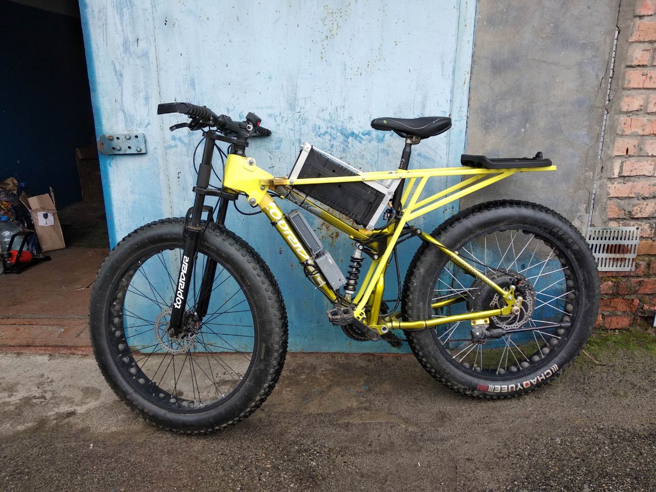

Хочу електротранспорт: 12+12=30VDC
Мій варіант кріплення акума. - жовтий яскравий "підрамник-багажник" - із квадратної труби.
Обтискає (дуже надійно, 3 шпильки на 8 мм.) передню "колонку" металевою пластиною-хомутом на 2 мм.
Підтримує сідлову трубу (упор у поперчку і хомут на 2 мм.), і впирається у раму знизу (обтискає хомутом).
Зварювання із рамою немає.
На багажнику чорна платформа - кріпл. мото-кофра "на 1 мото шолом" обємом. Досить місткий.
Думаю, рама досить "посилилась" і "розвантажилась" на критичних точках. На "сідловому вузлі" так точно. І на рульовій теж звісно.
