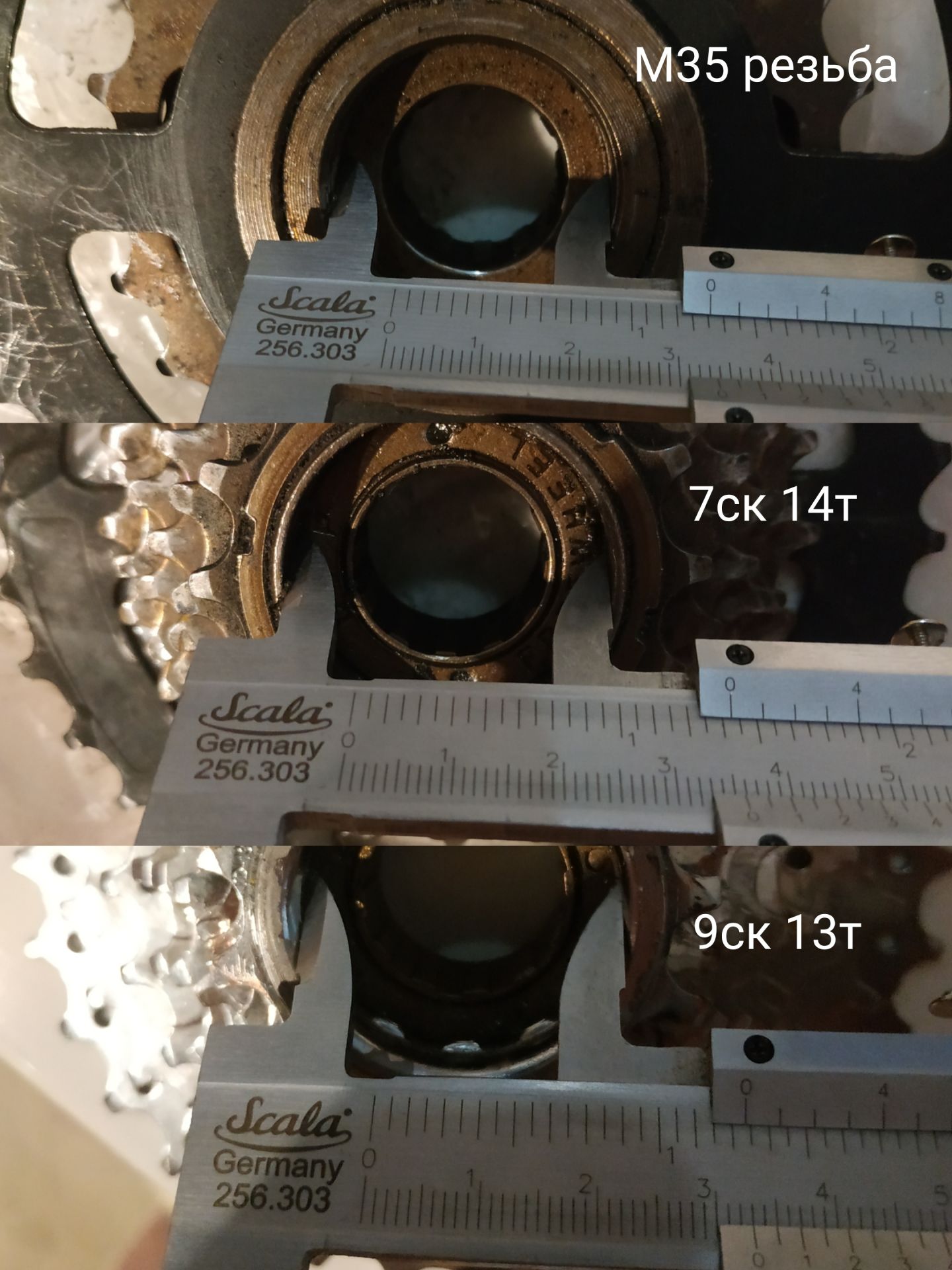

Резьба фривила 35 мм. На обычной 7ск трещетке самая малая звезда 14зубов будет иметь внутренний диаметр больше 35 и налезет на эту резьбу с вероятностью 99 из 100, с меньшим количеством зубов мне трещетки 7ск не попадались. А вот нестандартные трещетки на 9ск имеют звезду 13зубов, но она может и не налезть - тут пробовать надо, без разбора не померить внутренний диаметр, а в сборе там меньше 34, но то внутренний диаметр гайки, которой она притянута к блоку звёзд. Есть ли трещетки с ещё меньшими звездами типа 12 и 11 зубов, не в курсе, но это будет экзотика однозначно.

Меньше 14 мне в принципе и не надо, где-то 16 самое то будет. Хорошо что односкоростные фривилы на 12Т существуют, как раз то что надо мне будет для нормального каденса) Плохо только что звезды маленькие, пишут что на больших звездах намного лучше зацепление, если поставлю ведущую 16 - полюбому придется какой-то держатель цепи

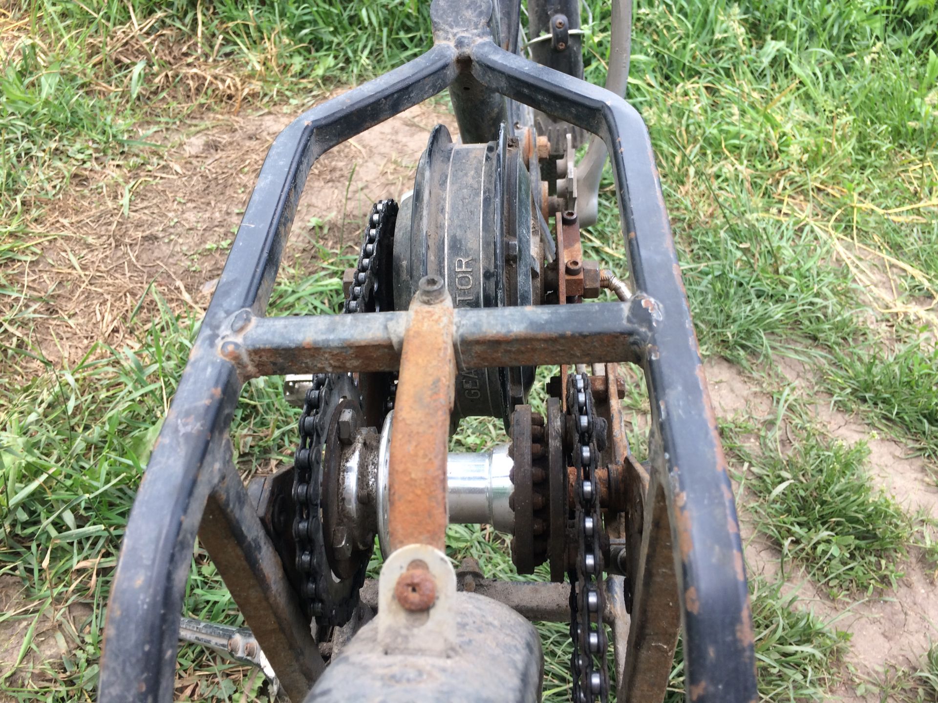

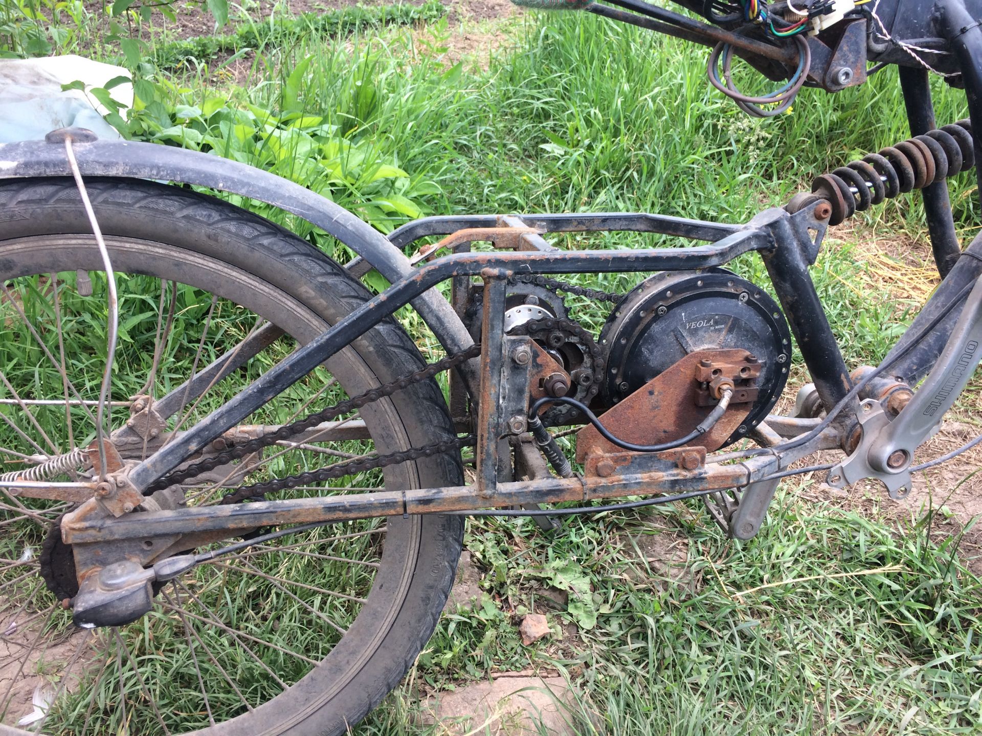

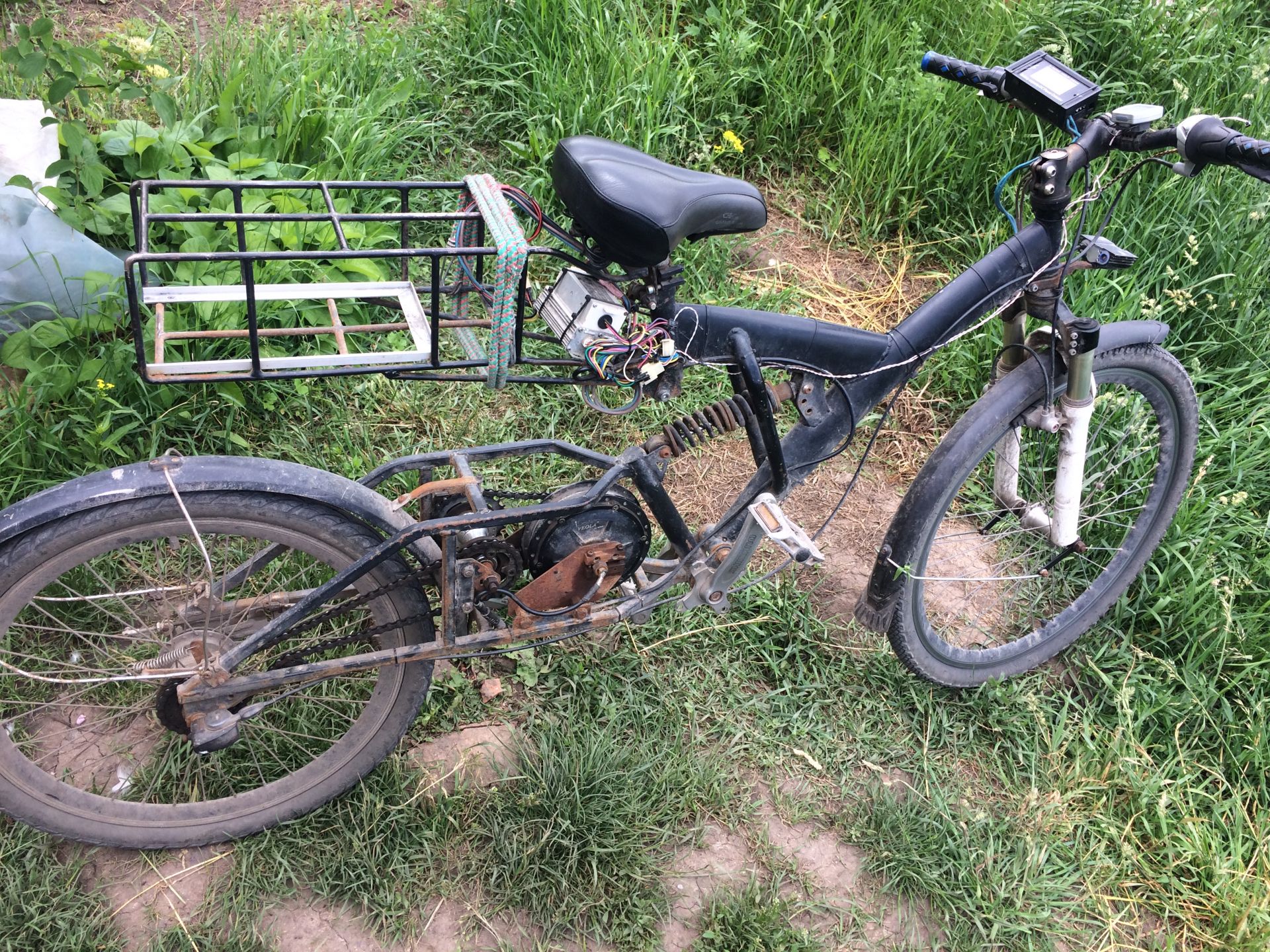

Мой совет автору темы-держатся максимально стандартных деталей(в особенности звезды-избегать какстома как чумы).Когда свой мид делал всю механику в маятник встроил(база длиннее стала на 25 см поначалу неудобно но потом привык).Если не планируется "на погонять","я крутой пацан",а как средство передвижения такая системя себя оправдывает(мотор как на евеле планируеш планетарка срам с7)звезд "фирмы" хватает на 2500-3000к км,"коробка передач" только планетарка,иначе розоришся на системах.в таком конфиге как у меня мотор после 20к км снаружи как после войны но шестерни износа не имеют совсем.Да к стати-у меня педального привода нет.Если понадобится могу фотографии прикрепить.ТС эксплуатируется круглогодично на протяжении 3 лет-поломки только в виде естественного износа привода,и одна тупость с моей сторони(но не конструкции)с осью.

Да к стати,без натяжителя/успокоитела цепи все ступени передачи эксплуатировать крайне не желательно,износ цепи и звезд практически моментальный(250-300 км).Натянуть "как на ураине" не катит-износ идет не от нагрузки ростягивания(как на обычном велосипеде)а от пары трения практически на сухую-цепь и звезды открыты,обороты большие.У меня по крайней мере так.

Ржавчину в росчет не брать-результат "культурной" эксплуатации

А как промежуточная втулка? Как себя показывает в эксплуатации? Изнашивается, люфтит, уменьшает кпд? А то у себя хочу уйти от пром вала, но с пром валом болшой плюс в том что можно использовать большие звезды и намного лучше подбирать передаточные отношения, ну и сами звезды будут от шатунов, они пошире и ходить должны больше

Промежуточная втулка выполняет одну единственную функцию-отсутствие надобности заваривать обгонку на водиле редуктора двигателя.Втулка переходная вечная ибо на промах.Счас на место промежуточной втулки думаю планетарку установить,и закрыть все в короб чтобы вода и говна на втулку и цепи не летели.Ну и надо ободрать ржавчину и покрасить до холодов.думаю за полтора месяца управится,если звезды сойдутся.
