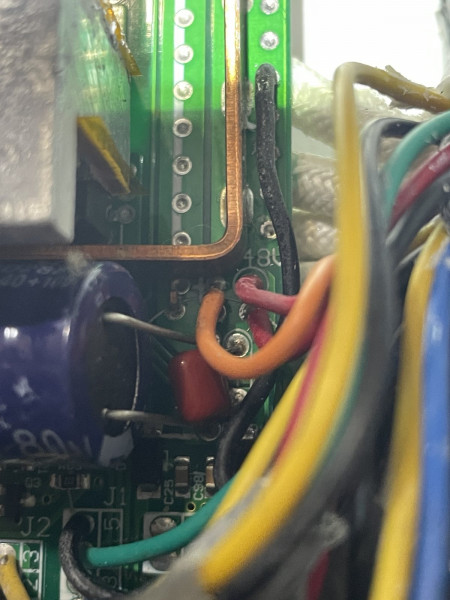

Звернув увагу, що на платі, там де вихід живлення на споживача, написано 48V. При замірі вихід такий же як і с батареї. Можливо контроллер на 48 вольт ? Силові конденсатори на 80 вольт.
Цікаво канешно..

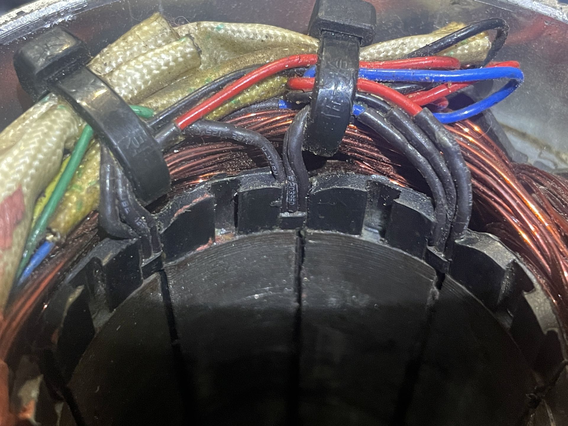

Розібрав мотор, всередині більш менш нормально, тільки ізоляція силових кабелів полопалась трохи чогось, обмоточні провода не чорні, лак цілий. Датчики хола 461а, глянув в інтернеті ціну і трохи присів, нічого собі. Поміняти всі 3 гривень 500-600.
Ого, дешевше вроді вийде тут:

Таке мілке замовлення буде місяць їхати, буду десь тут замовляти. Здивувала ізоляція силових кабелів, один цілий, другий на згині весь лопнув, третій на протязі видимої частини геть поло пана, аж злазить. Чого так нерівномірно ? Якби від перегріву то всі три полопались. Буду перепаювати. Ізоляція датчиків хола ціла.
